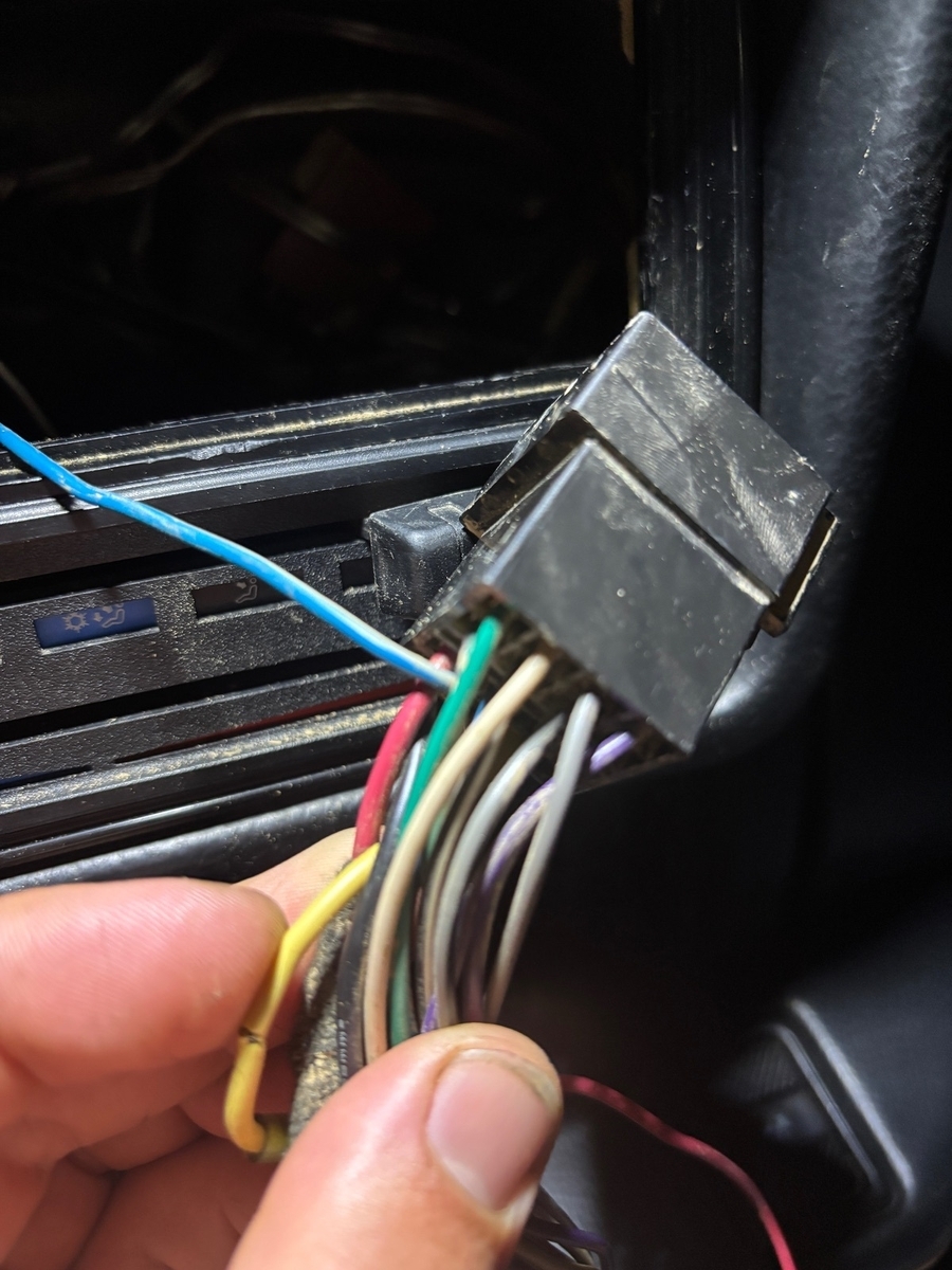

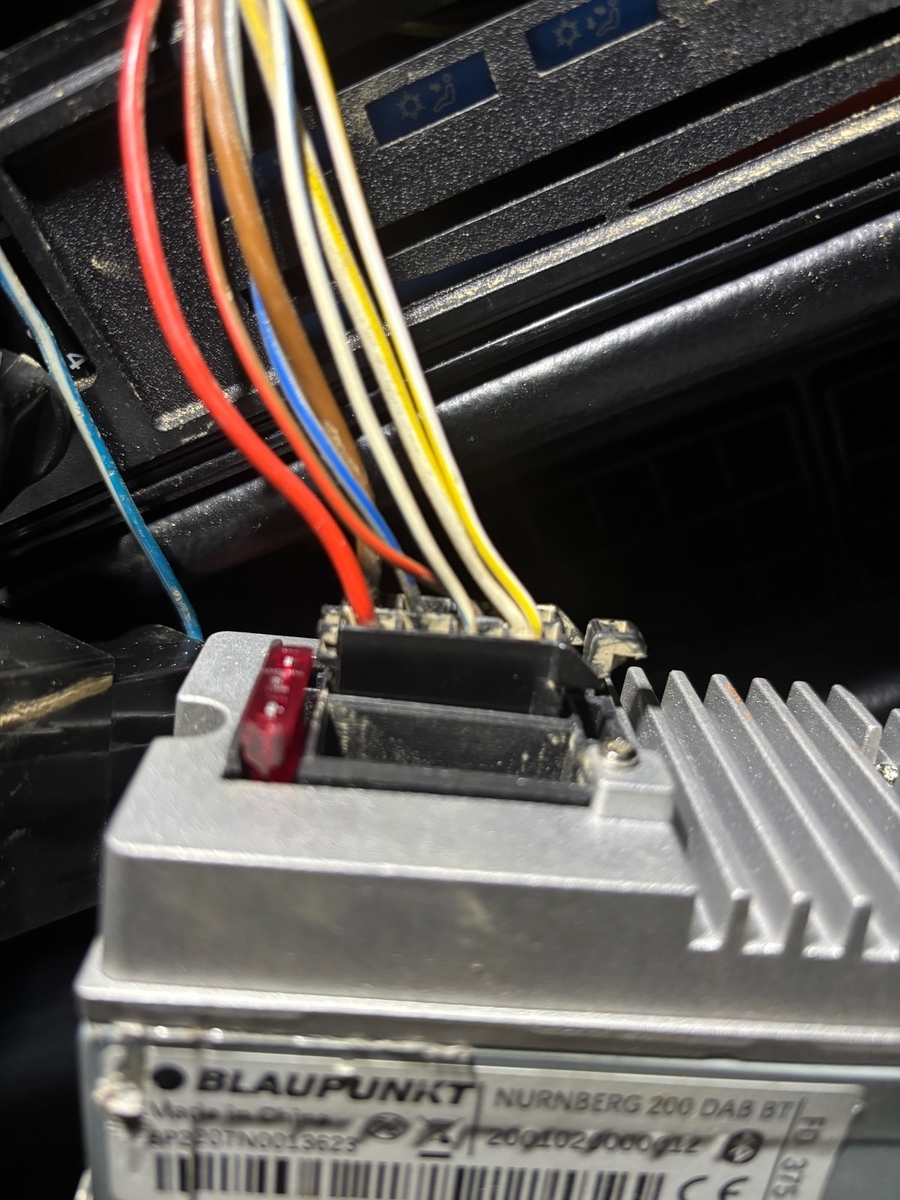

  • Wenn ich am Stecker die Punkte erkennen kann, dann klar … nach welchen Farben suche ich? :whistling:
    Nimm erst mal die Kabel die an den Radiostecker gehen
    (kannst hier auch mal ein Foto reinhauen - dann wissen wir wie das da aussieht - ob da noch irgendwas original dran ist)
    Wenn da auf dem roten oder/und gelben Kabel 12 Volt drauf ist - ist schon mal gut
    Es muß auch Minus anliegen - in der Regel braun
    Du kannst den braunen Anschluss mal zu einem Massepunkt durchohmen
    Wenn + und - anliegen sollte auch das Radio angehen

  • So sieht der originale Stecker aus:
    daran war ursprünglich der vom Zubehörradio inkl. ZP:
    Den habe ich jedoch nicht genutzt. Was ich gesehen habe ist, dass ich Spannung habe und diese beim bewegen abbricht auf 0.
    Also ein Wackelkontakt im Stecker?
    Das Radio läuft im VFL auf jeden Fall. Habe ich eben getestet.

  • Was ich gesehen habe ist, dass ich Spannung habe und diese beim bewegen abbricht auf 0.
    Dann hast du den Fehler gefunden. Da müsstest du jetzt die Steckkontakte mal genauer inspizieren :eye:
    Top :thumbup:
