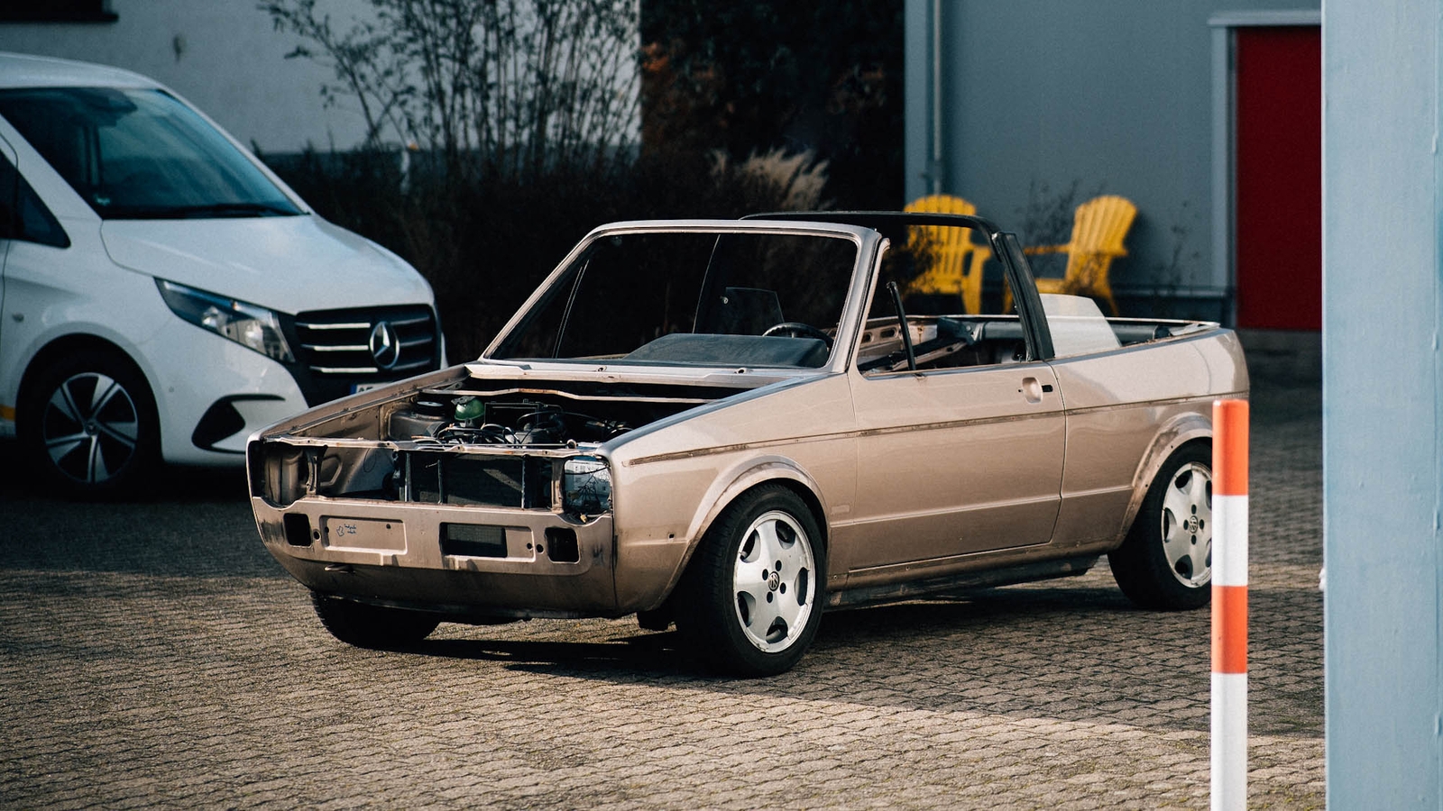

Cheers an alle im Forum,

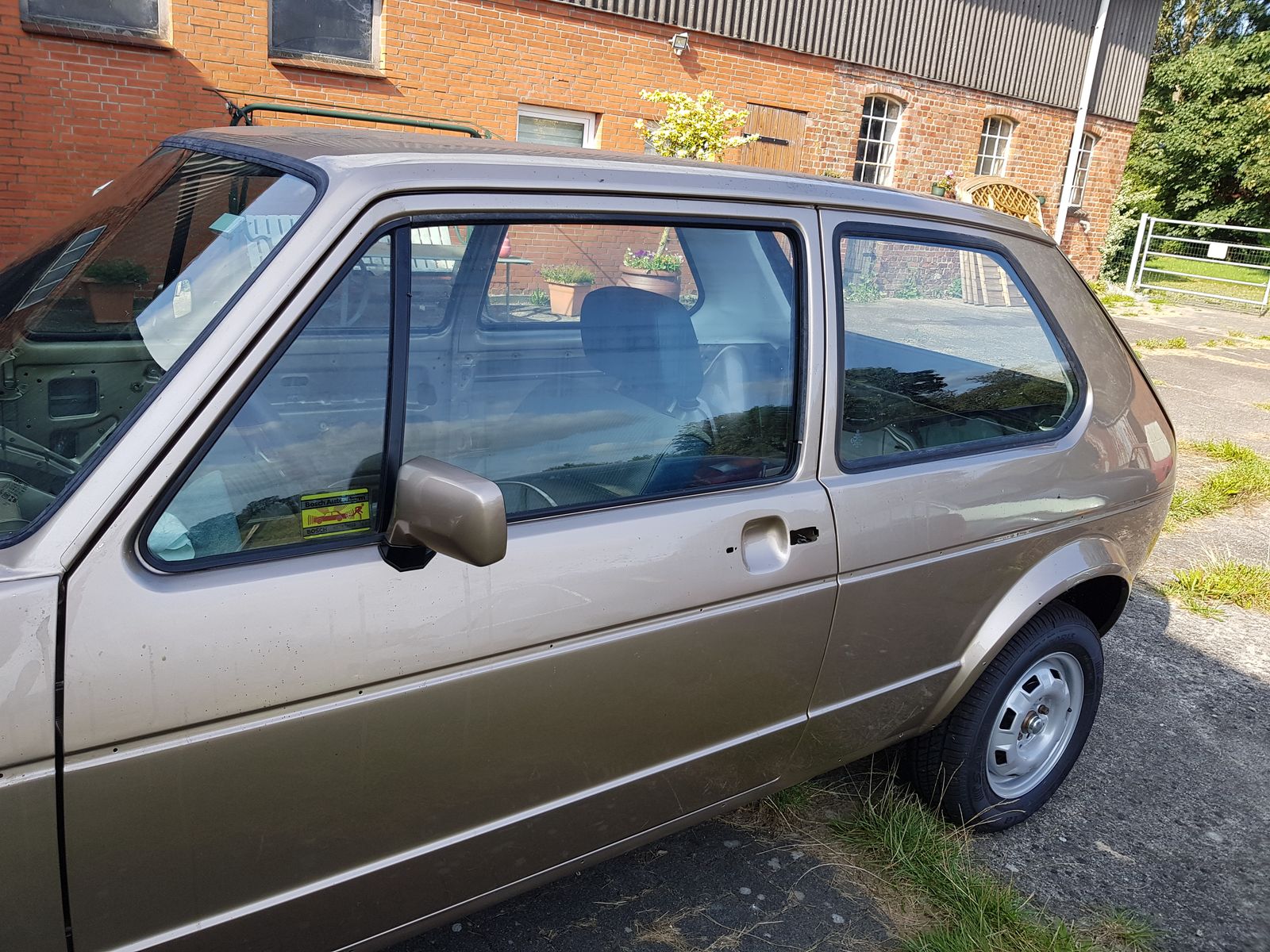

seit Anfang des Jahres bin ich Besitzer eines Projekt-Golfs, und seitdem stiller Mitleser im Forum. Ich finde, es ist an der Zeit, mich und mein Cabrio ordentlich vorzustellen. Immerhin kommt mein Projekt langsam in Fahrt.
Die Basics:
- 1984er GL in Champagner mit 240.000km
- Stand seit mindestens 10 Jahren
- Das Auto stand so lange am selben Ort, dass die Beifahrerseite fast zu einem herkömmlichen Silber ausgeblichen ist. Fällt auf den ersten Blick nicht auf, ist aber irgendwie witzig.
- Kein Rost außer an den Türunterkanten
- Verdeck fest
- Motor dreht, aber eine der Zündkerzen steckt fest
- Super hartes Spax-Fahrwerk
- Estoril-Felgen vom Fire & Ice
- Anhängekupplung eingetragen
Seit Kauf hab' ich nur ein paar Tage in das Auto investieren können. Der ganze Staub (und Schimmel, brr) ließ sich ganz gut entfernen, das Dach saß bombenfest und ist inzwischen durch eins mit richtig guter Mechanik ersetzt. Diese Woche werd' ich Motor und Getriebe tauschen, ich habe mir einen funktionierenden EX besorgt. Das ist mein erstes Projekt mit vier Rädern, ich freu' mich drauf!
Meine weiteren Pläne:
- 80s-Style: ich habe einen Satz Centra Turbo besorgt, schiele aber auch zu ATS Käseloch oder Centra Type 7. Außerdem bin ich auf der Suche nach der kleinen Spoilerlippe für die Heckklappe, die hier vor Jahren mal im Forum gepostet wurde und mir seitdem nur einmal auf der Straße begegnet ist. Ich überlege auch, mir eine 80er-Jahre-Grafik aufs Auto zu kleben, Zu Champagner passt allerdings nicht so super viel.
- Ich will die GL-Innenausstattung mit dem schwarzweißen Muster weitgehend erhalten. Inzwischen fehlt mir eigentlich nur noch ein ansehnlicher Fahrersitz, alternativ nehme ich auch das ähnliche Muster aus'm Golf 2
- Dach: Dunkelroter Stoff. Das wird das allerletzte sein, das ich an diese Projekt machen werde.
Viele Grüße aus dem frankfurter Raum!
Chris
'84er Scheunenfund in Champagner

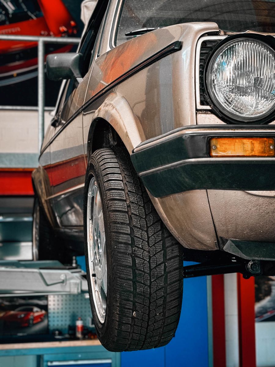

Was bisher geschah:

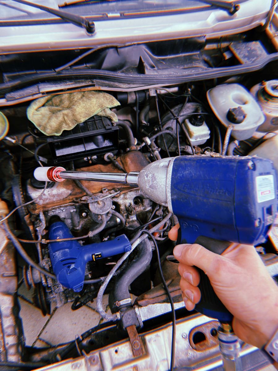

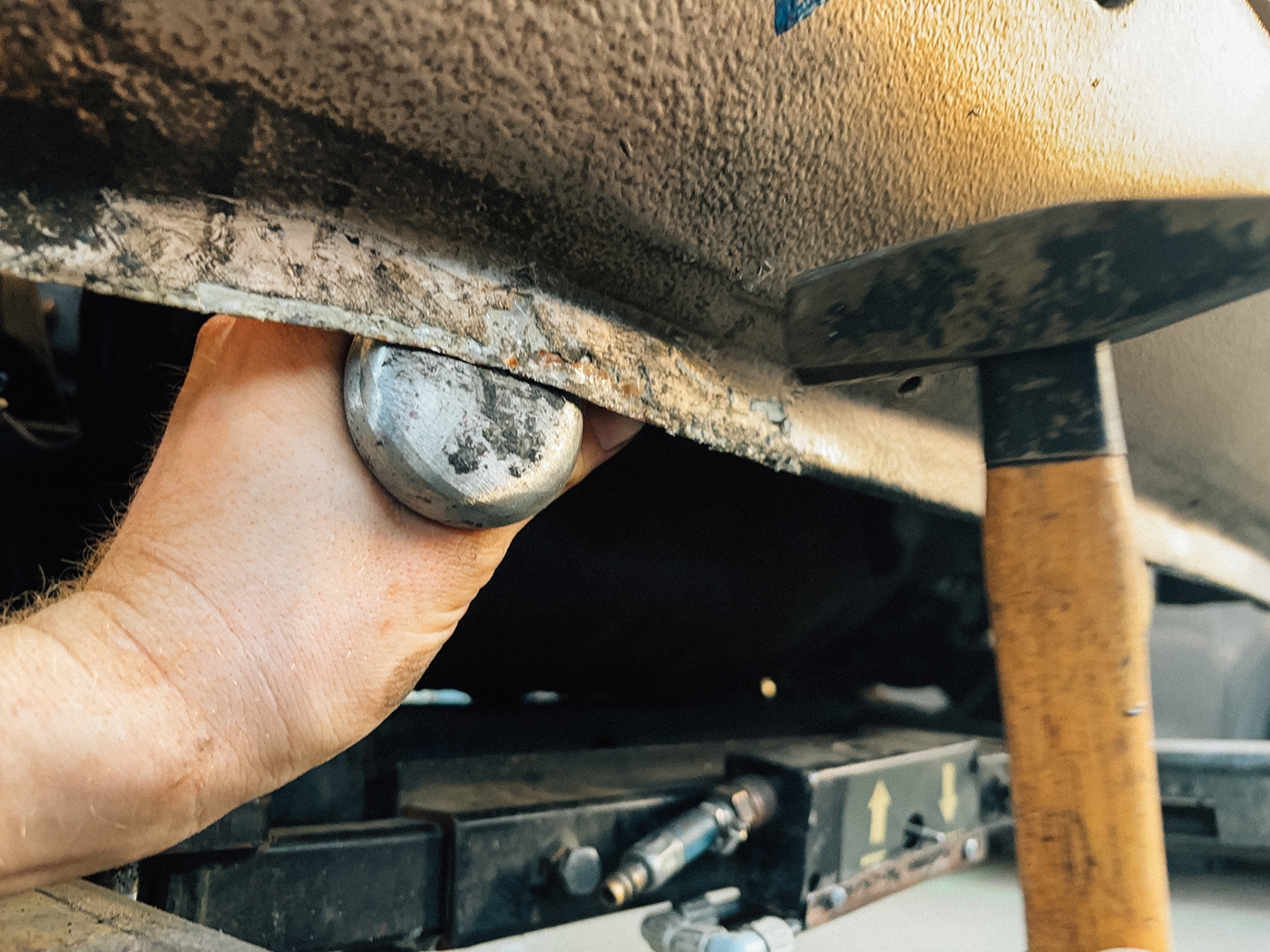

Das letzte Foto des armen, unschuldigen EW, bevor ich ihn mit dem Feuer meiner Gasflamme so lange folterte, bis er endlich seine Geheimnisse preisgeben würde - dachte ich zumindest. Falsch gedacht, Zündkerze abgebrochen. Das war dann aber immerhin mit Muskelkraft, da war'ich fast'n bisschen stolz:Das Kapitel Motor hab' ich dann erstmal auf die lange Bank verschoben und mich dem Innenraum gewidmet.

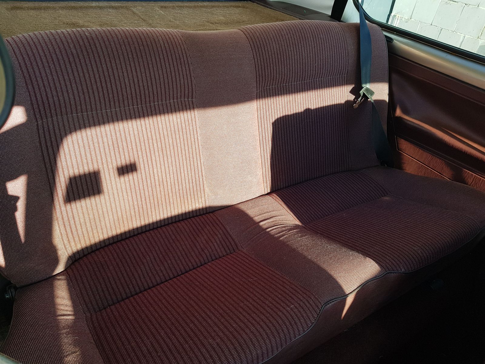

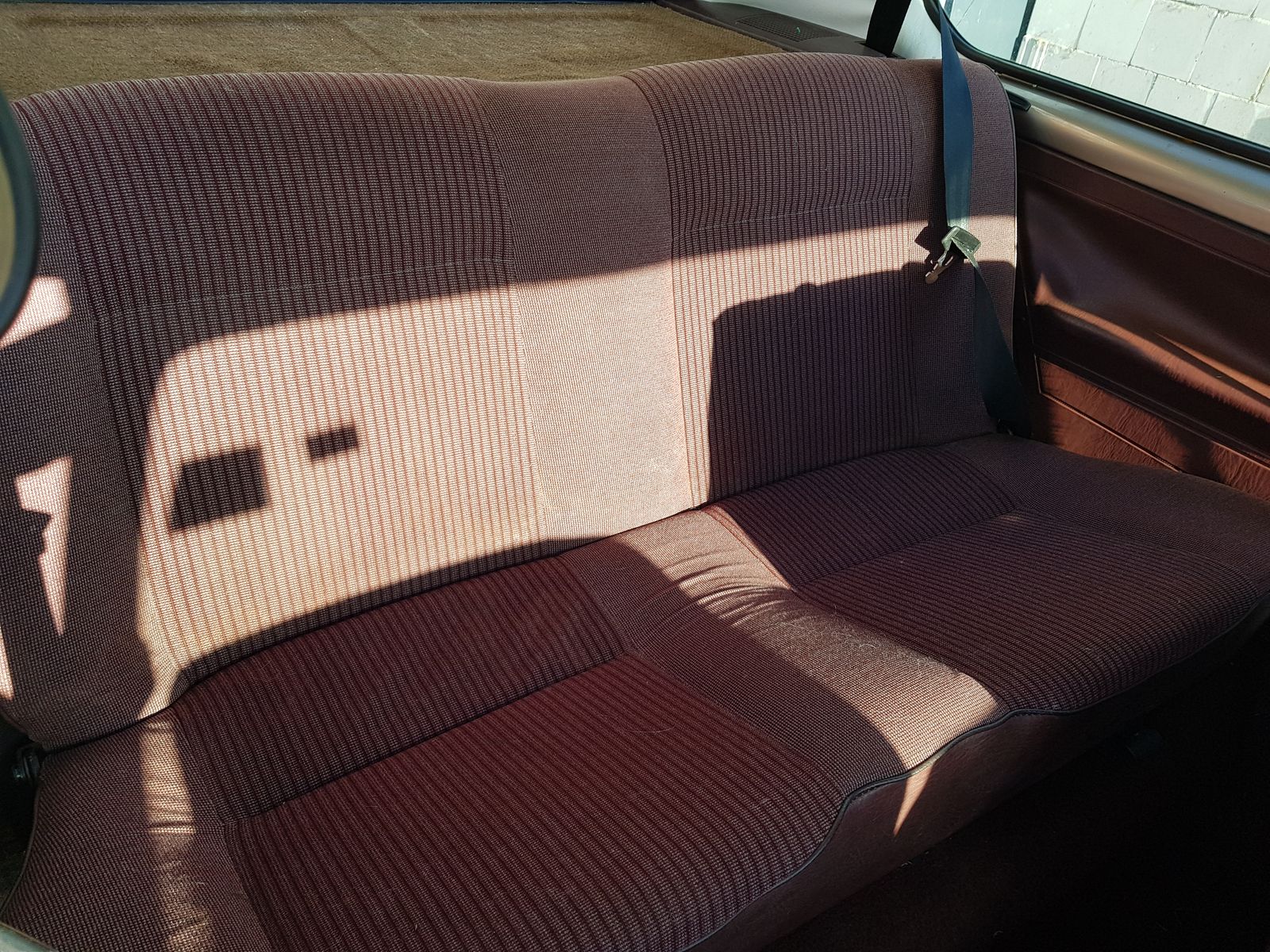

Um Euch einen Eindruck vom Innenraum zu vermitteln:

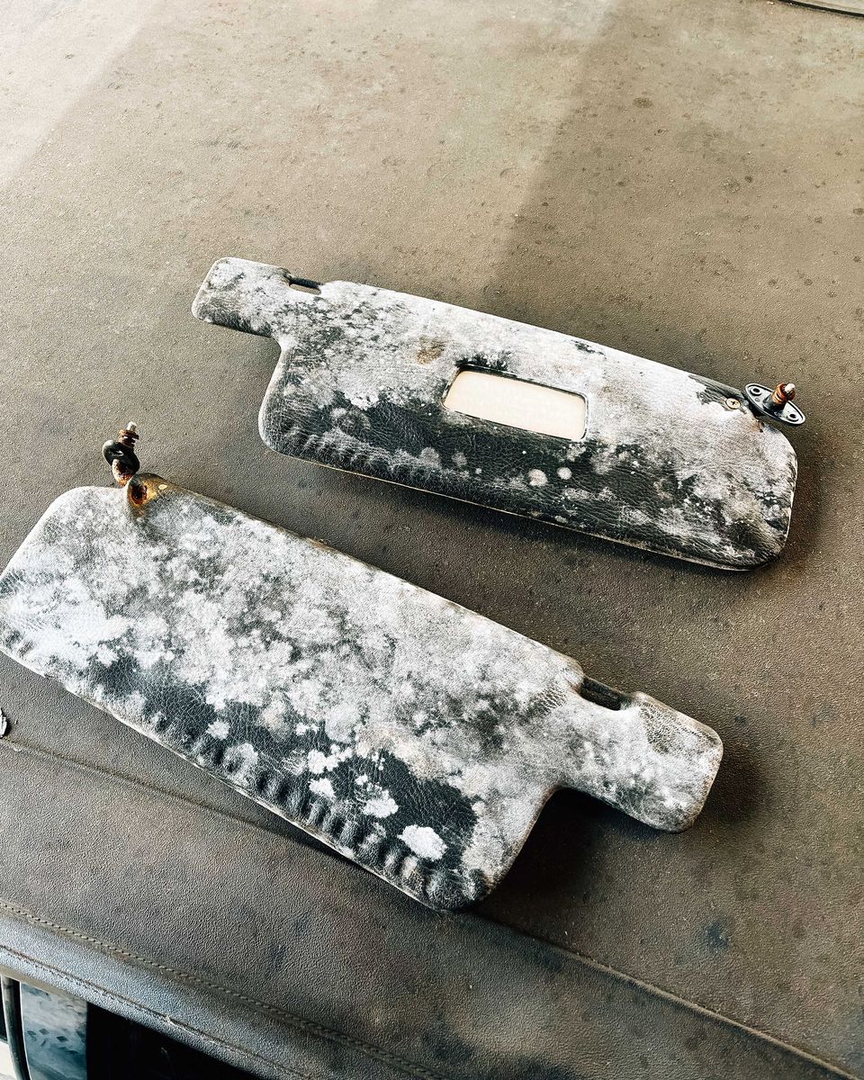

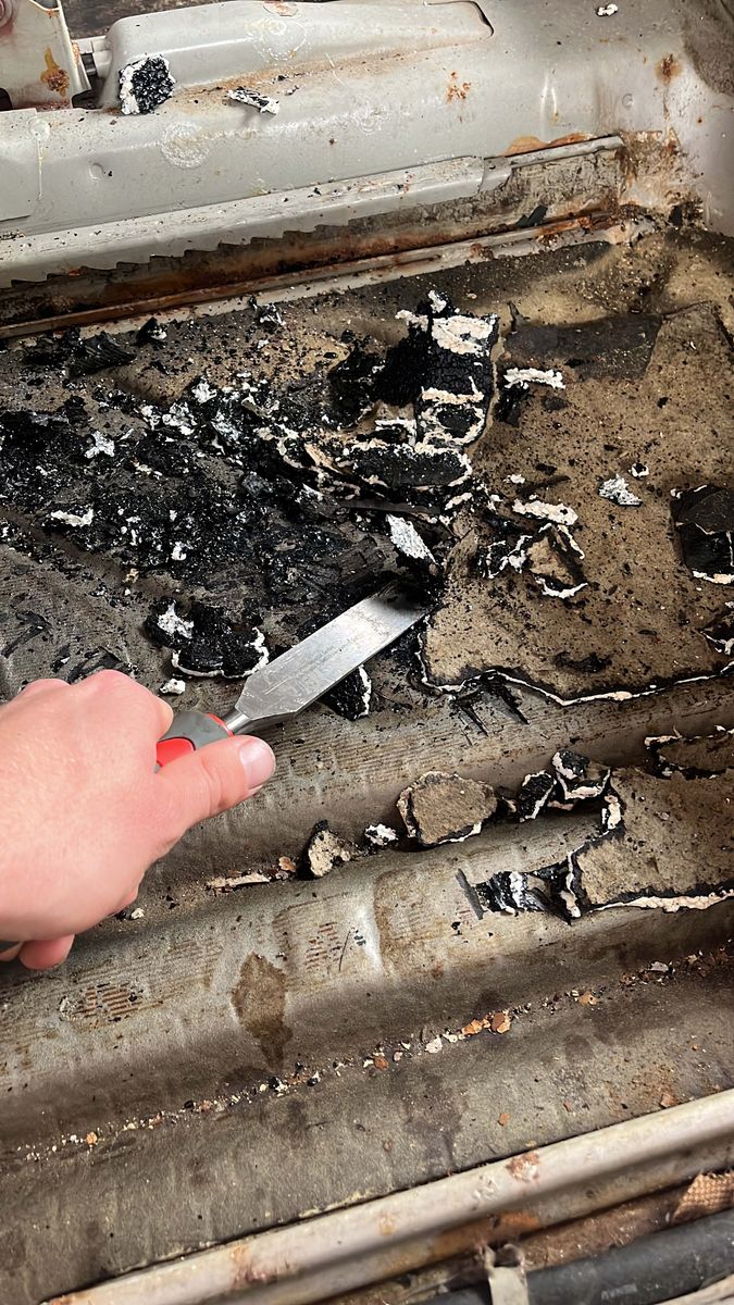

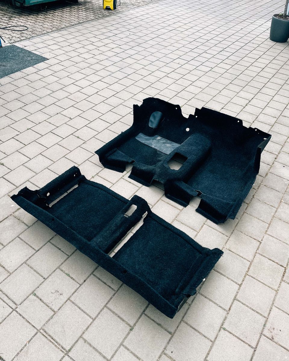

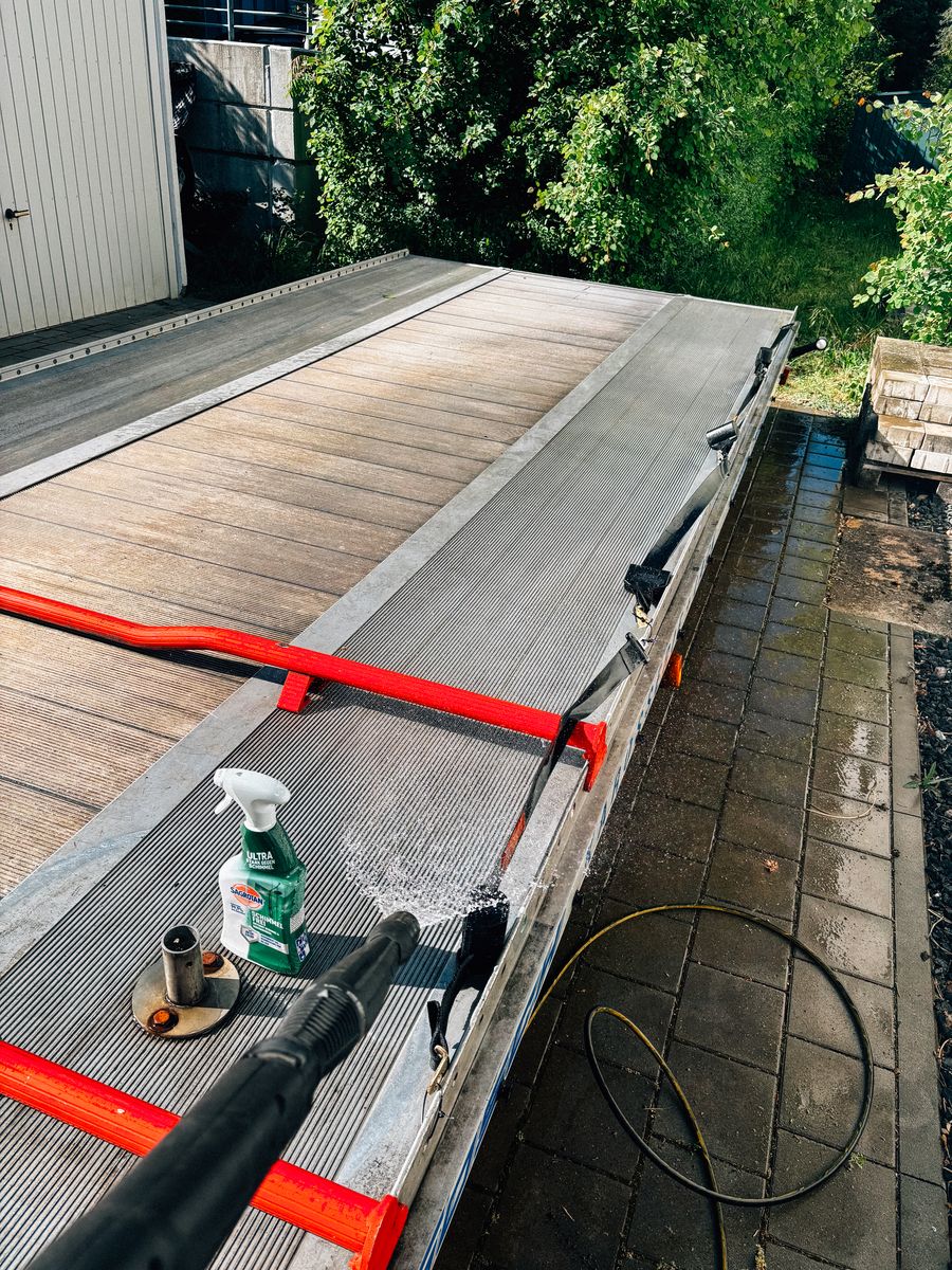

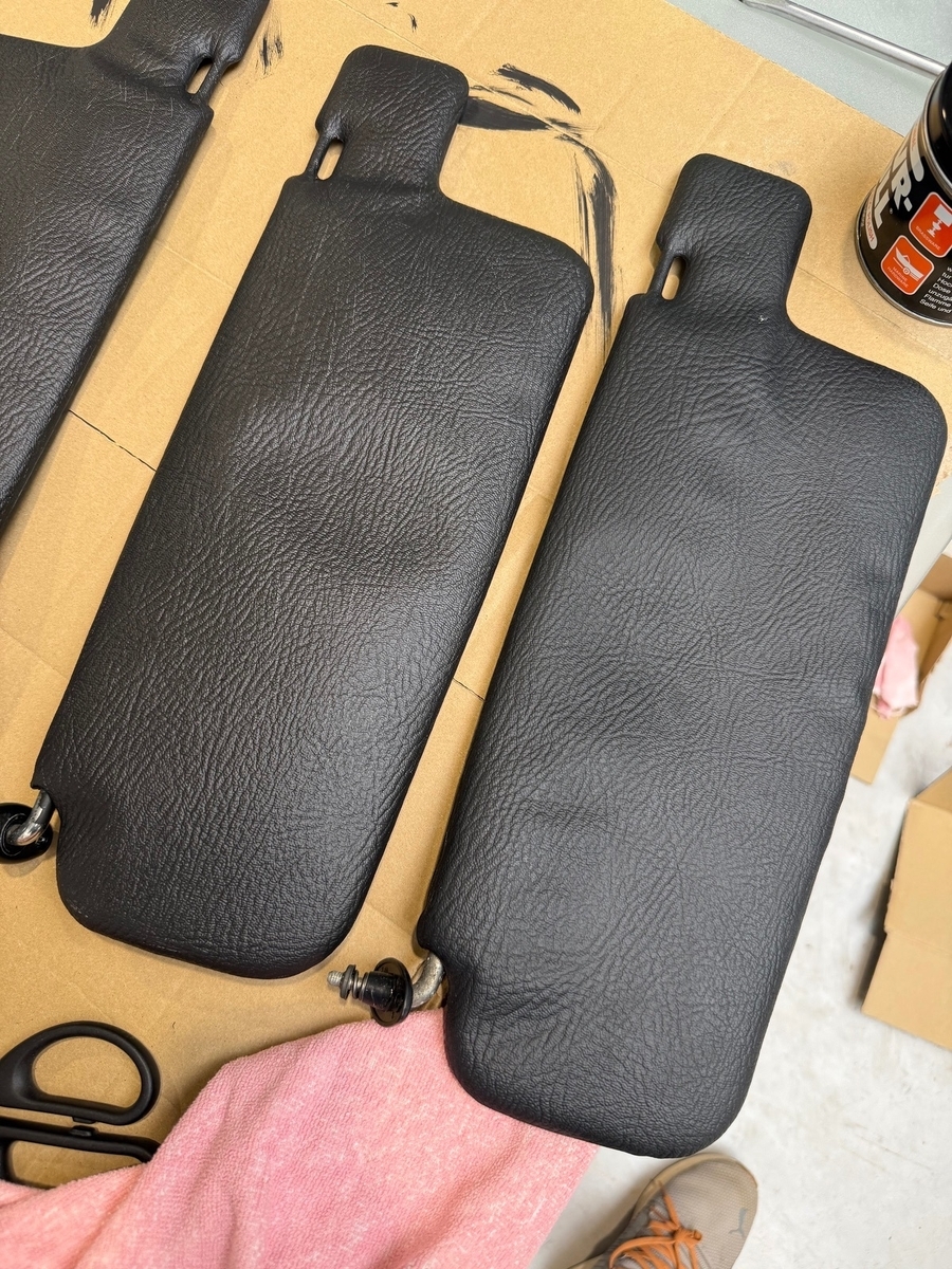

Mehr Details erspare ich Euch. Das Auto stand wohl jahrelang mit löchrigem Verdeck draußen, bevor es in eine Halle wanderte und dann nochmal zehn Jahre stand. Trocken, immerhin. Bewaffnet mit Maske und Handschuhen und ner Menge Schimmelreiniger habe ich den Innenraum grob gereinigt, dann ausgebaut und bewertet: Die meisten Textilien waren nicht betroffen, Sonnenblenden und Gurte dafür sehr. Der Teppich sah auch unbrauchbar aus, den Rest habe ich aufwändig mit Schimmelreiniger, Essig und anderem scharfen Zeug bearbeitet. Während besagte Sonneblenden, Gurte und andere Teile rausflogen, gab ich dem Teppich noch eine zweite Chance:
Offensichtlich zu recht! Zusammen mit allen Bezügen, Polstern und den außenhäuten der Türpappen wartet er jetzt schon seit April brav in der Garage auf seinen Einsatz, ohne, dass der Schimmel zurückgekehrt ist.

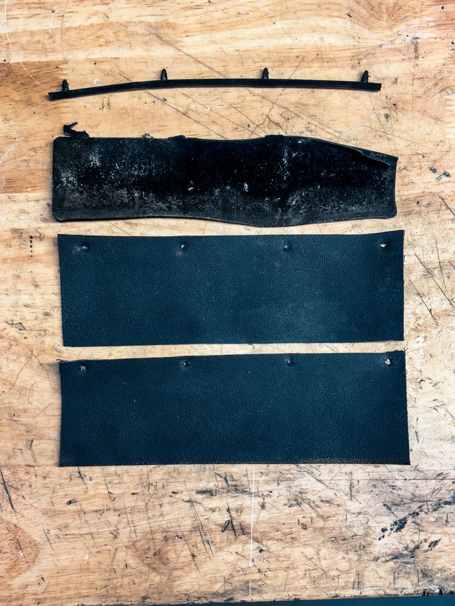

Darüber hinaus habe ich die porösen und ebenfalls befallenen Dämmatten aus dem Innenraum entfernt. Ohne Hitze, das hielt ich bei der Schadstoffbelastung für ne dumme Idee. Ich konnte in den Wochen danach keine Oreo sehen, ohne an Schimmel zu denken:

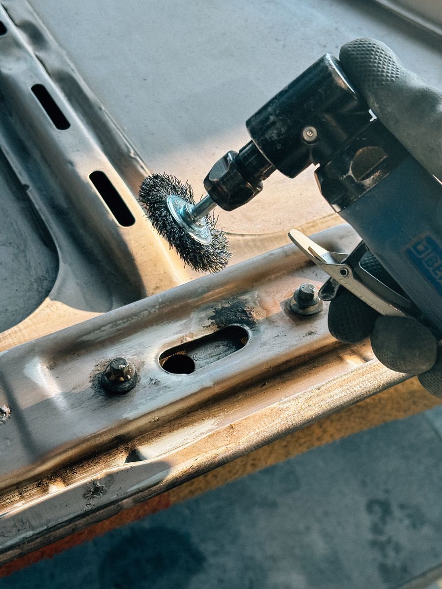

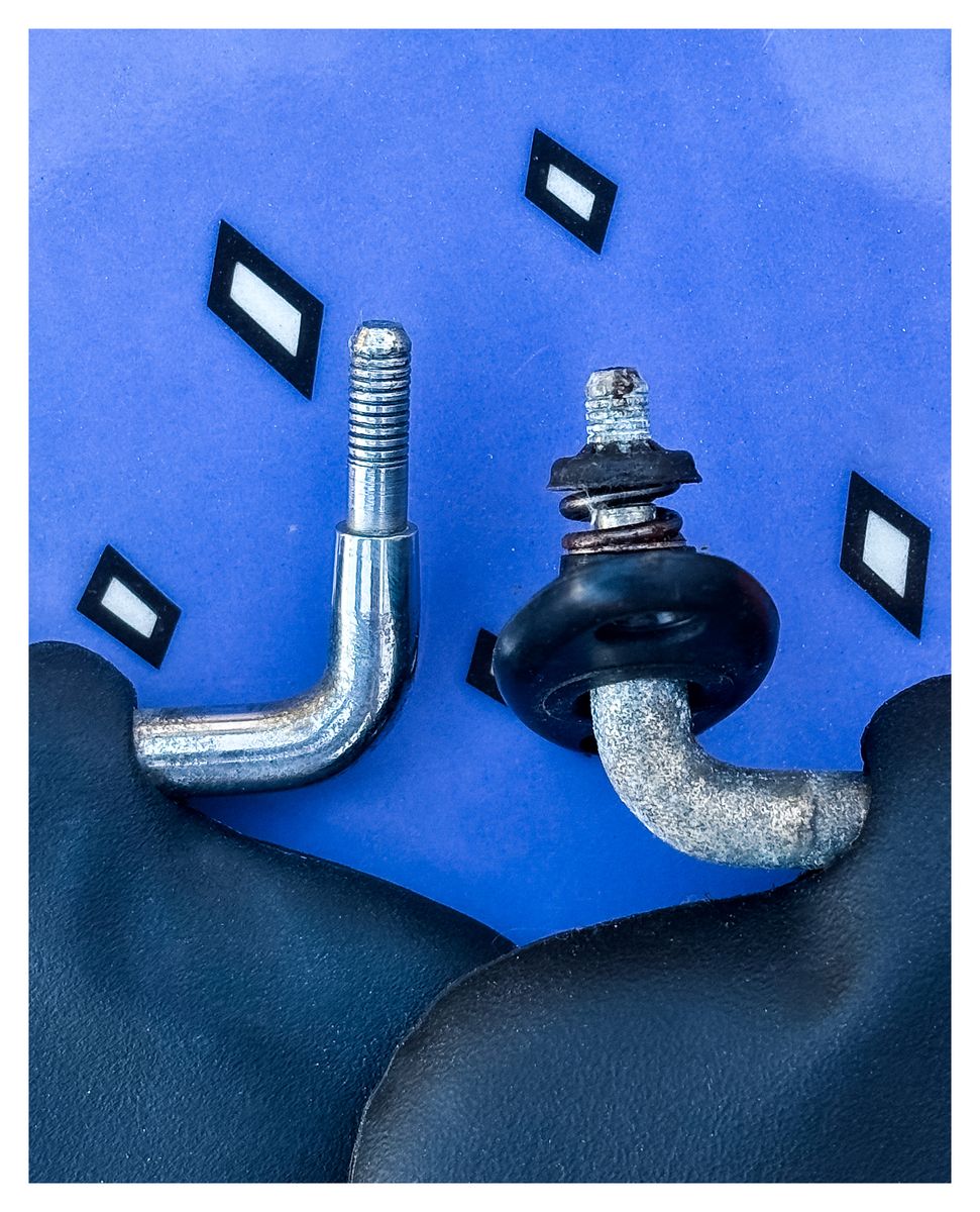

Habe ich eigentlich erwähnt, dass das Dach nicht aufging? Ich musste den Innenraum entsprechend bei geschlossenem Dach ausbauen. Brr. Und habe im nächsten drei Schraub-Sessions auf das gängig Machens des Gestänges verwendet. Mit einer Menge Kriechöl, sanftem Druck und Wärme. Mit durchwachsenem Ergebnis, mir ist trotzdem einer der Bolzen auf der Beifahrerseite abgeschert.

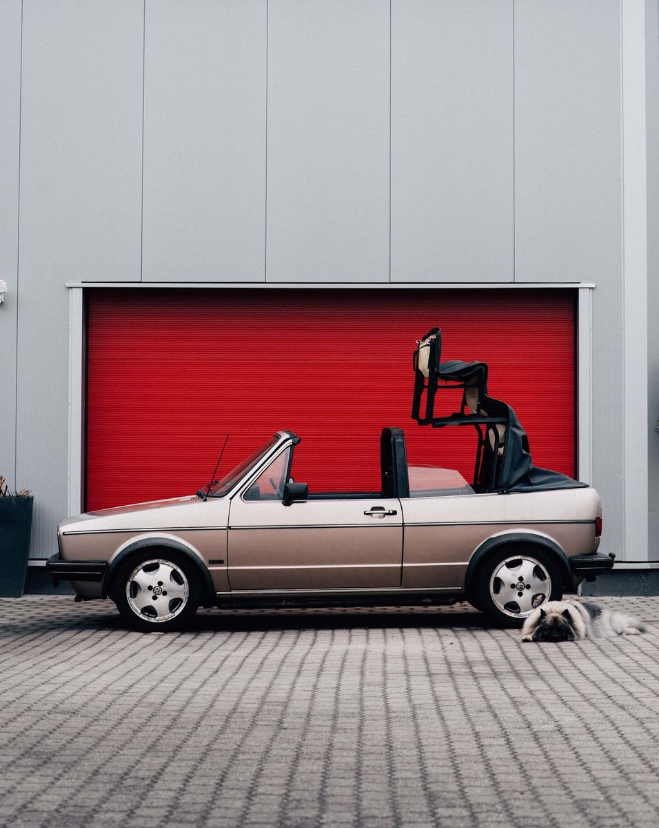

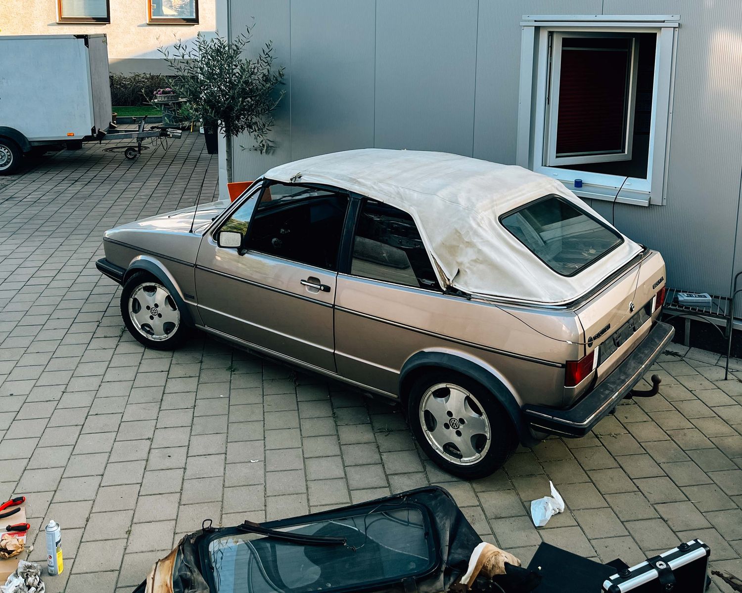

Aber es war offen! Das Schließen hat mich den Rest des Tages gekostet. Glücklicherweise bot nur 30 Minuten entfernt jemand ein weißes Dach an. Mit beschädigter Außenhaut zwar, aber vollständig, mit intakten Dichtungen und richtig schönem Schließmechanismus. Und das für 250 €, da konnte ich nicht nein sagen:
Der Umbau ging bedeutend schneller als das erste Öffnen. Als allerletzten Projekt-Step werde ich das Dach von einem befreundeten Sattler rot beziehen lassen.

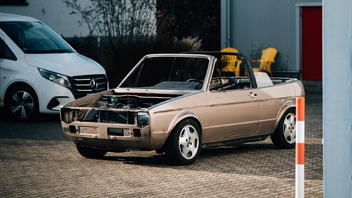

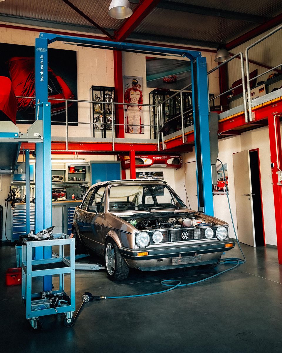

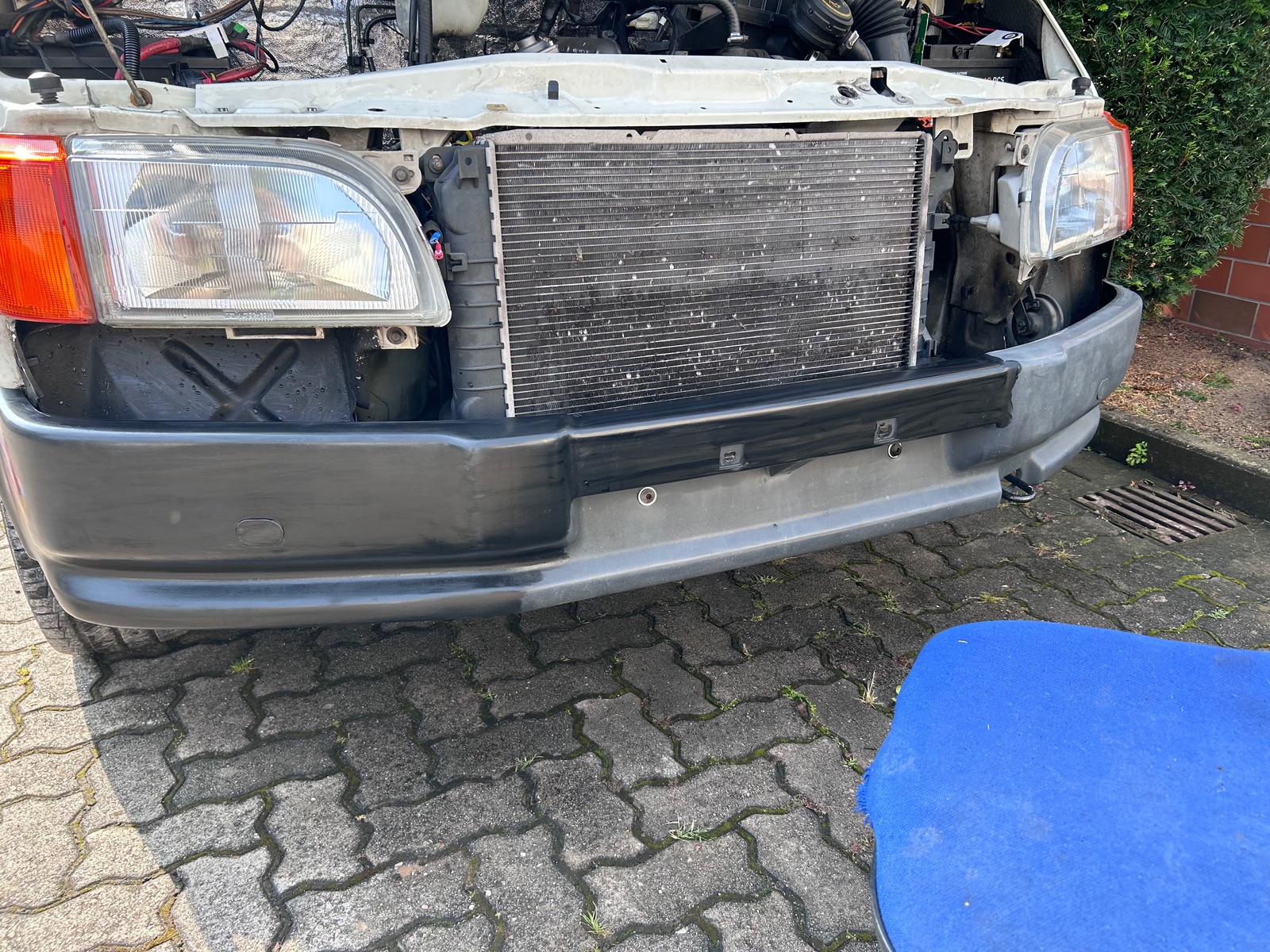

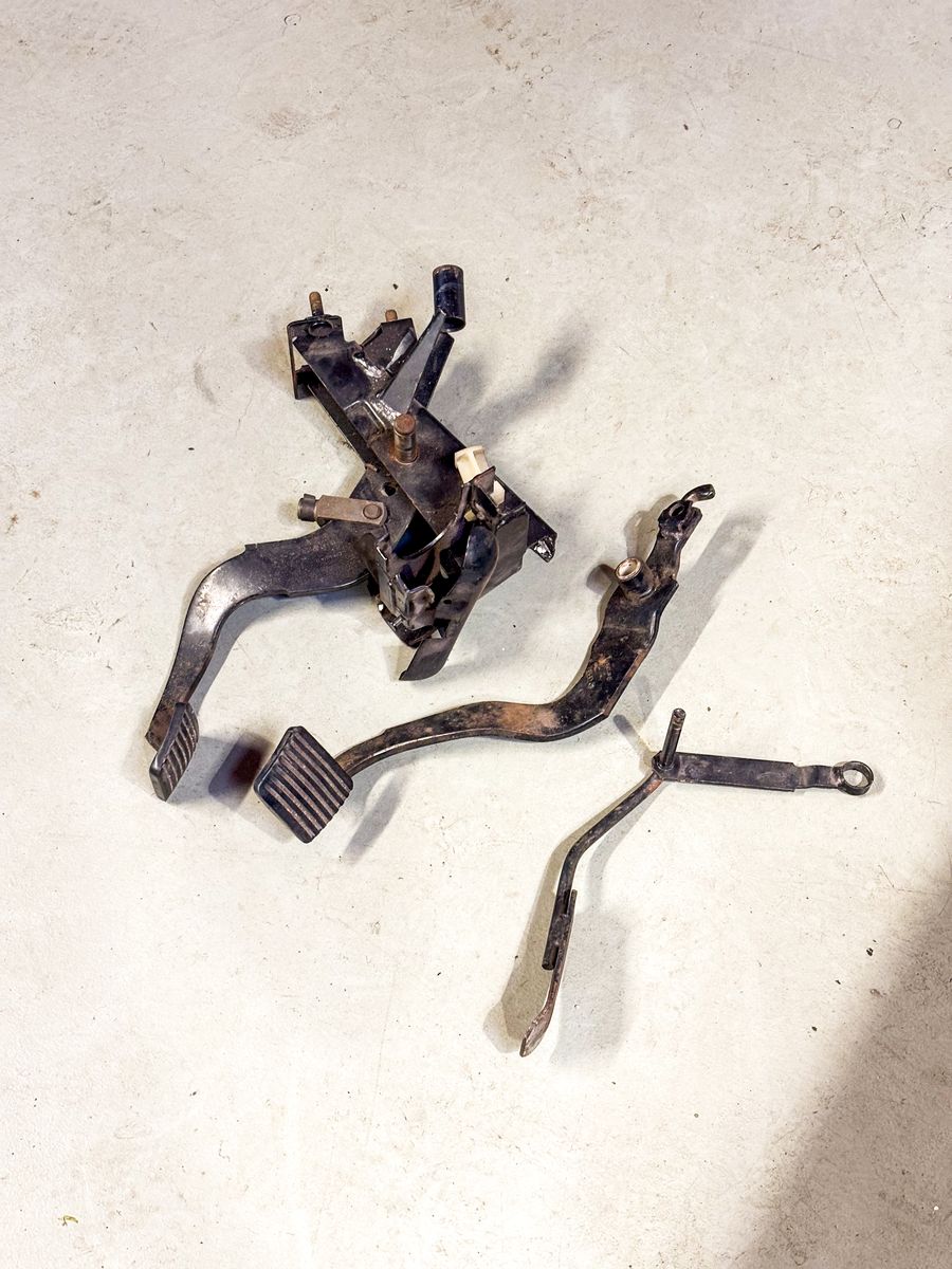

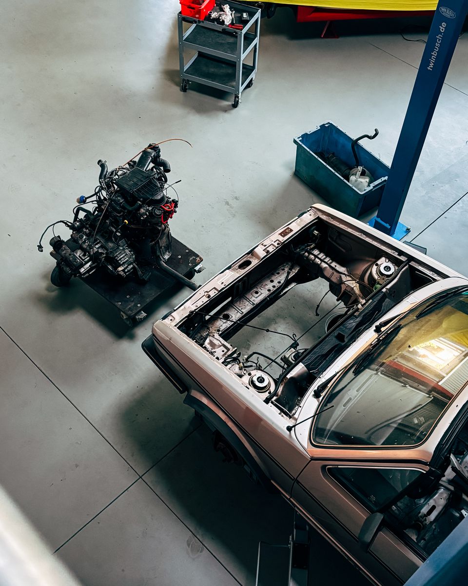

Zeitspung, drei Monate später: Ich hatte endlich wieder ein bisschen planbare Zeit für den Golf über, und fand prompt einen geeigneten Spender: Einen EX von 88, den ich noch unter eigener Kraft fahren sehen konnte. Von ihm habe ich Motor, Getriebe (Fünfgang statt 4+E!), Kühler, Motorkabelbaum, Zentralelektrik, Tacho und Schaltgestänge (meins ist auch fest) erworben:

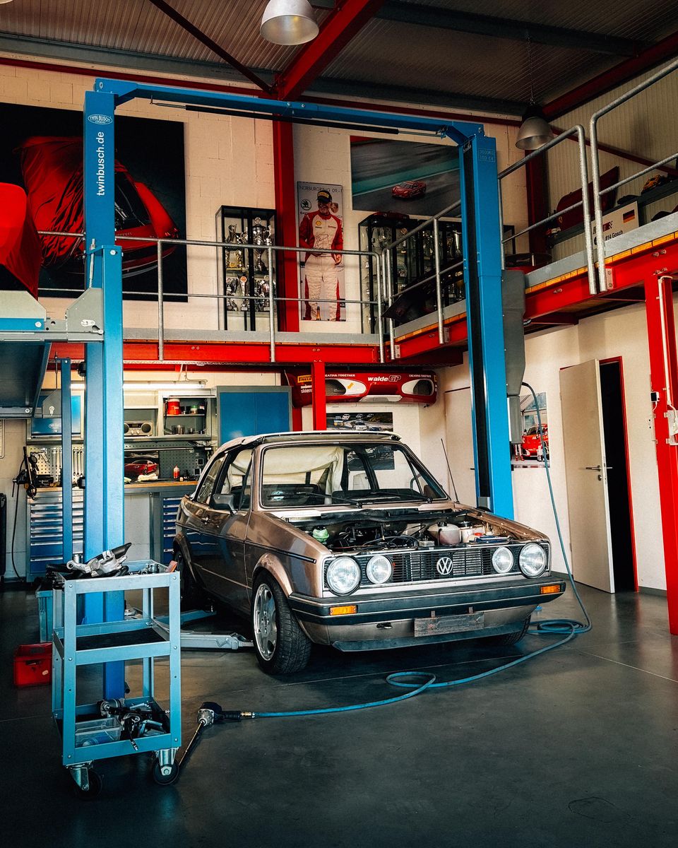

Der aktuelle Stand, von gestern! Ich warte noch auf die frischen Motorlager, Dichtungen und andere Kleinteile für nen kleinen Service, so lange er noch draußen hängt. Habe mir frei genommen bis Freitag - hoffentlich kann ich diese Woche schon ne kleine Probefahrt auf dem Hof machen!

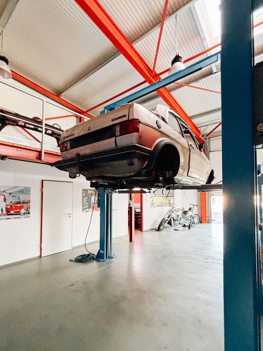

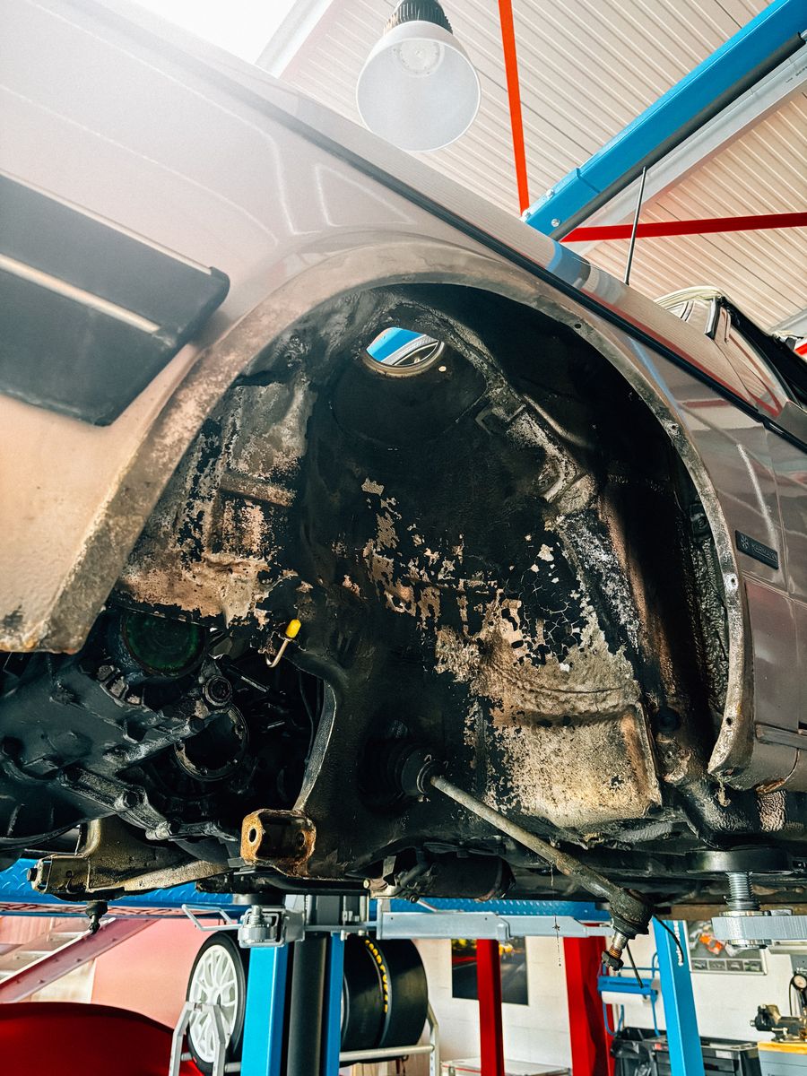

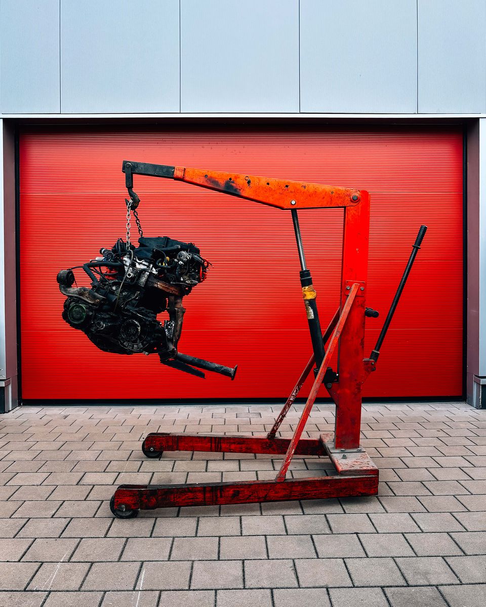

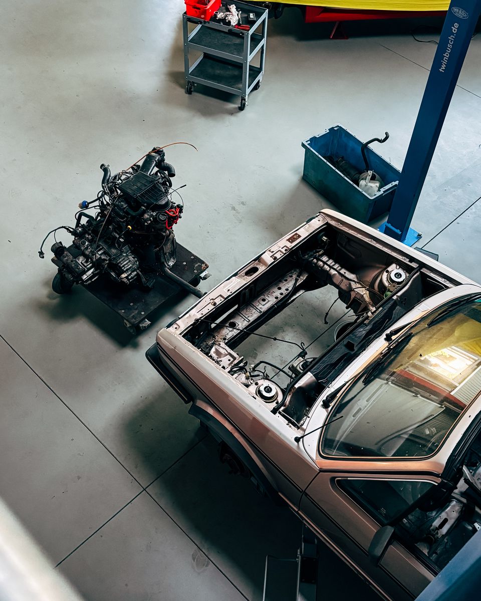

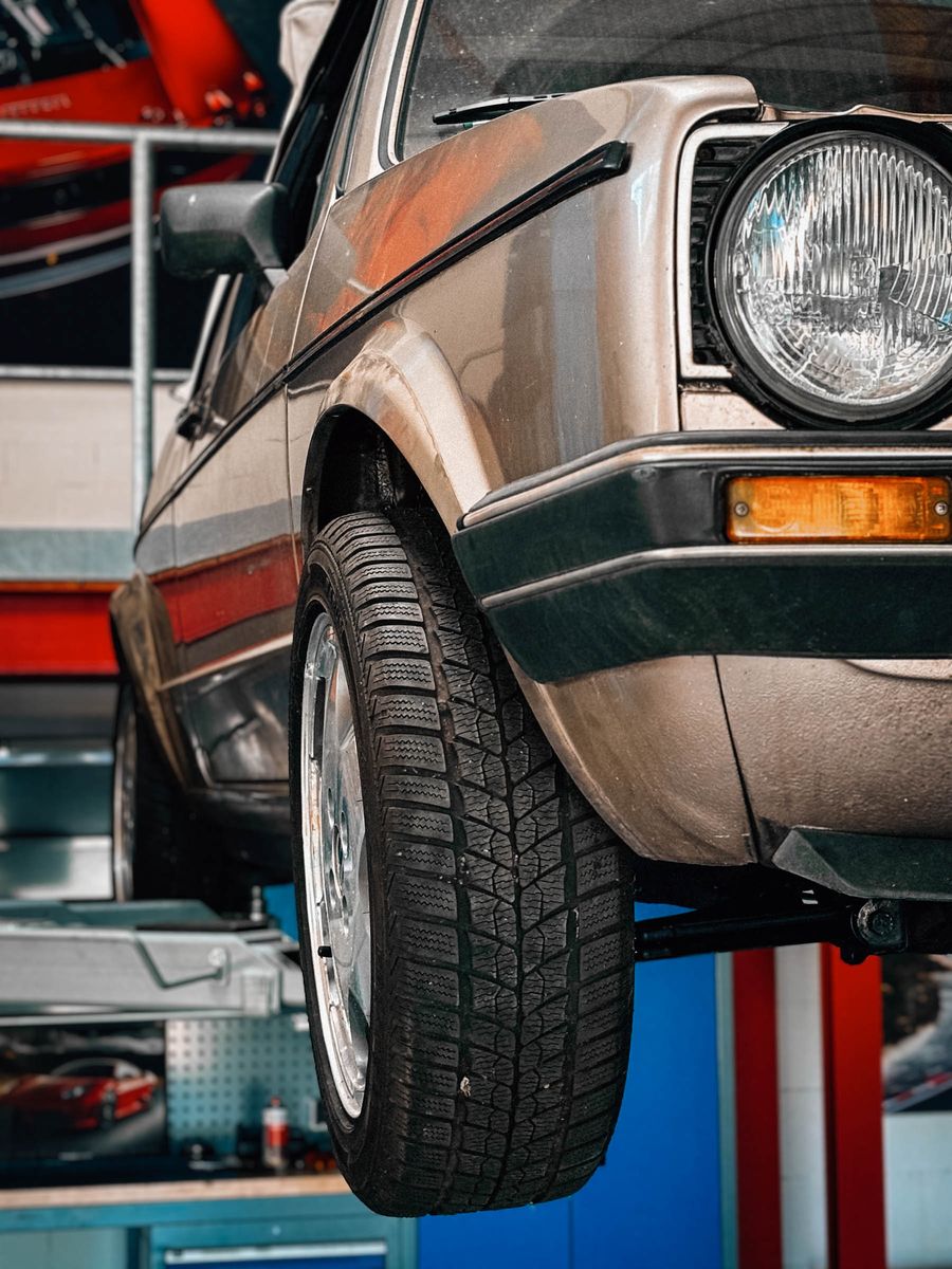

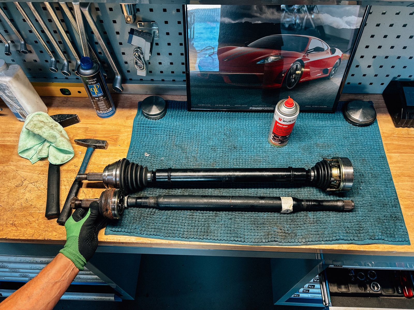

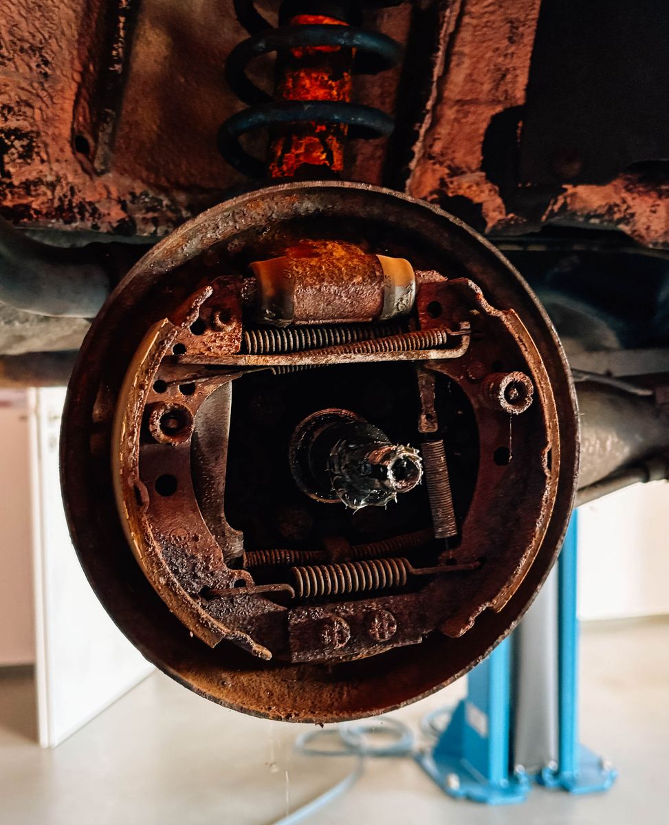

Der Motor ist raus! Anscheinend war da vor kurz vor der Stillegung wer dran, sogar der beifahrerseitige Motorhalter ging richtig gut auf. Points of note: Die Tachowelle war im Gehäuse festgeklebt, die fahrerseitige Antriebswelle ist ausgeschlagen. Fürs sauber machen habe ich deutlich länger gebraucht als für den Ausbau an sich:

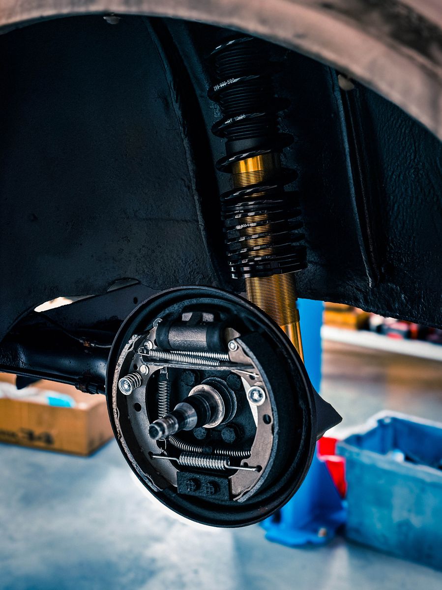

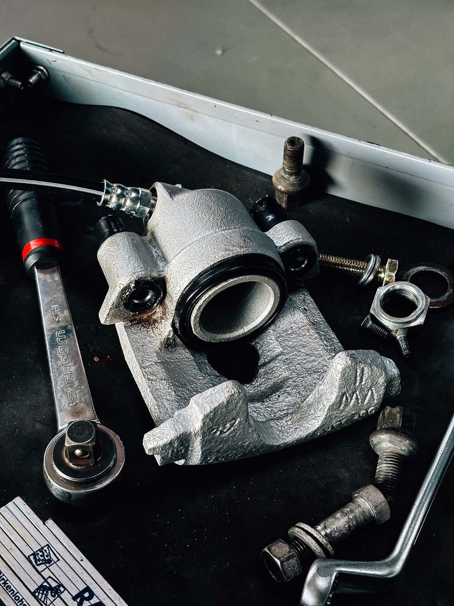

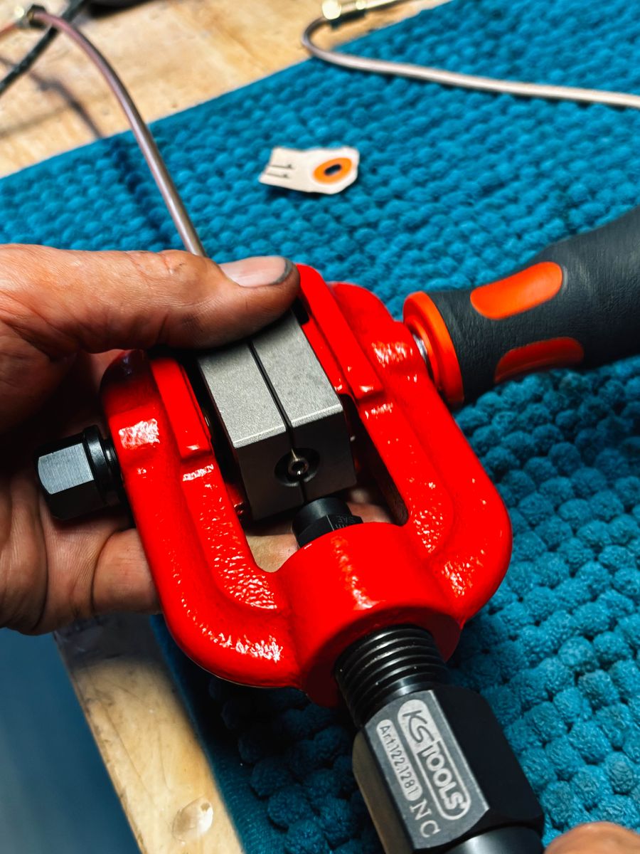

Heute überhol' ich den Tauschmotor: Zündkerzen, Ventildeckeldichtung und Motorlager sind schon da, andere Kleinteile kommen hoffentlich im Laufe des Tages an. Und: ich biege meine erste Bremsleitung!

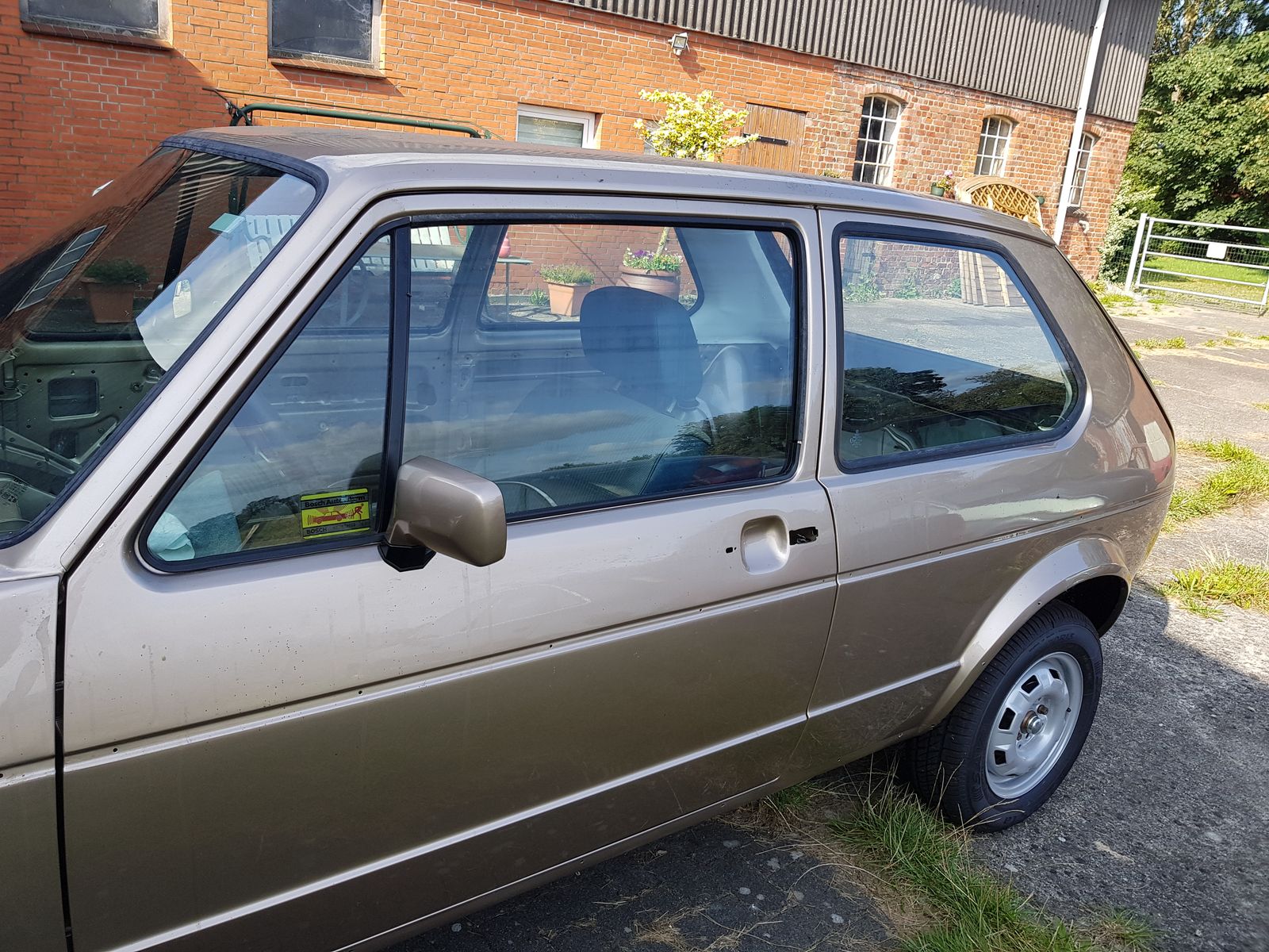

Ich mag die Farbe

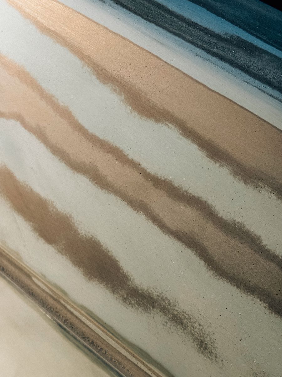

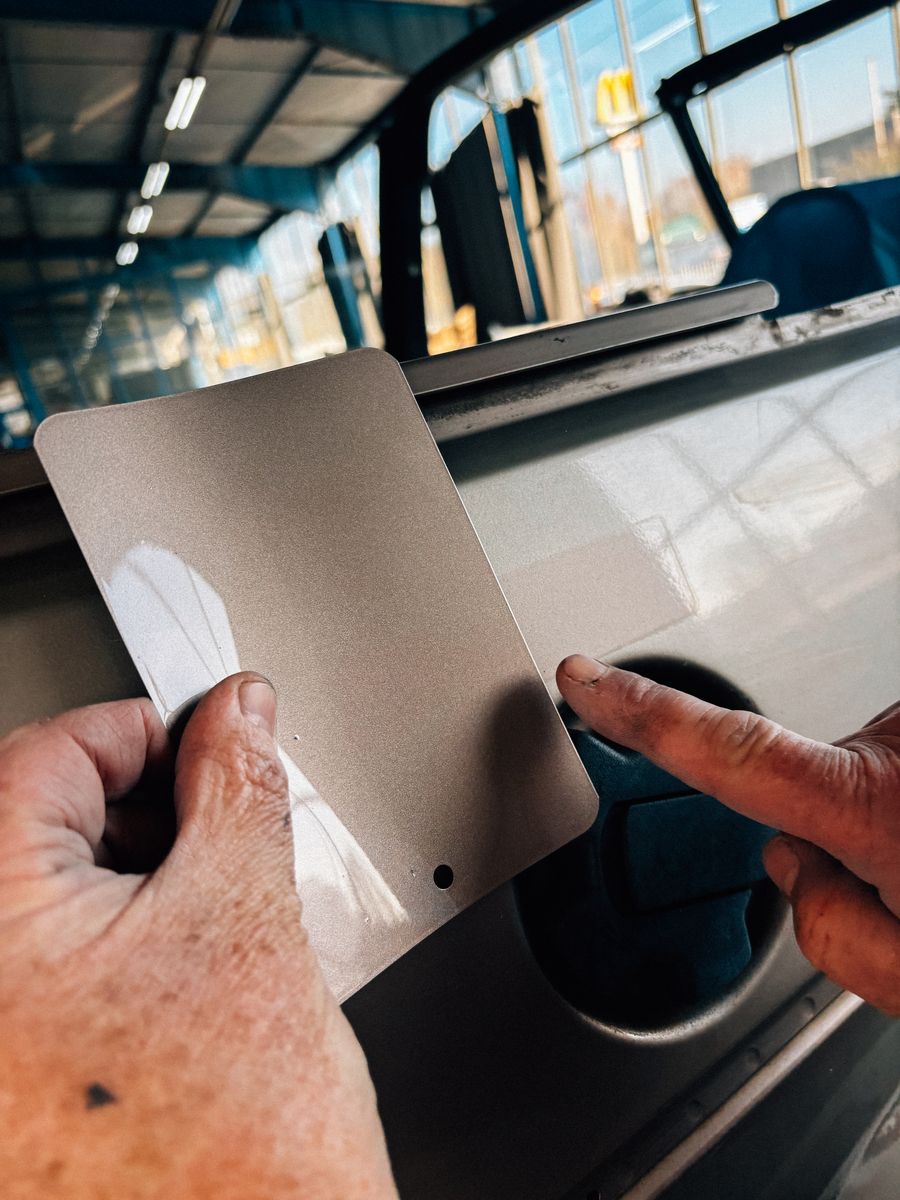

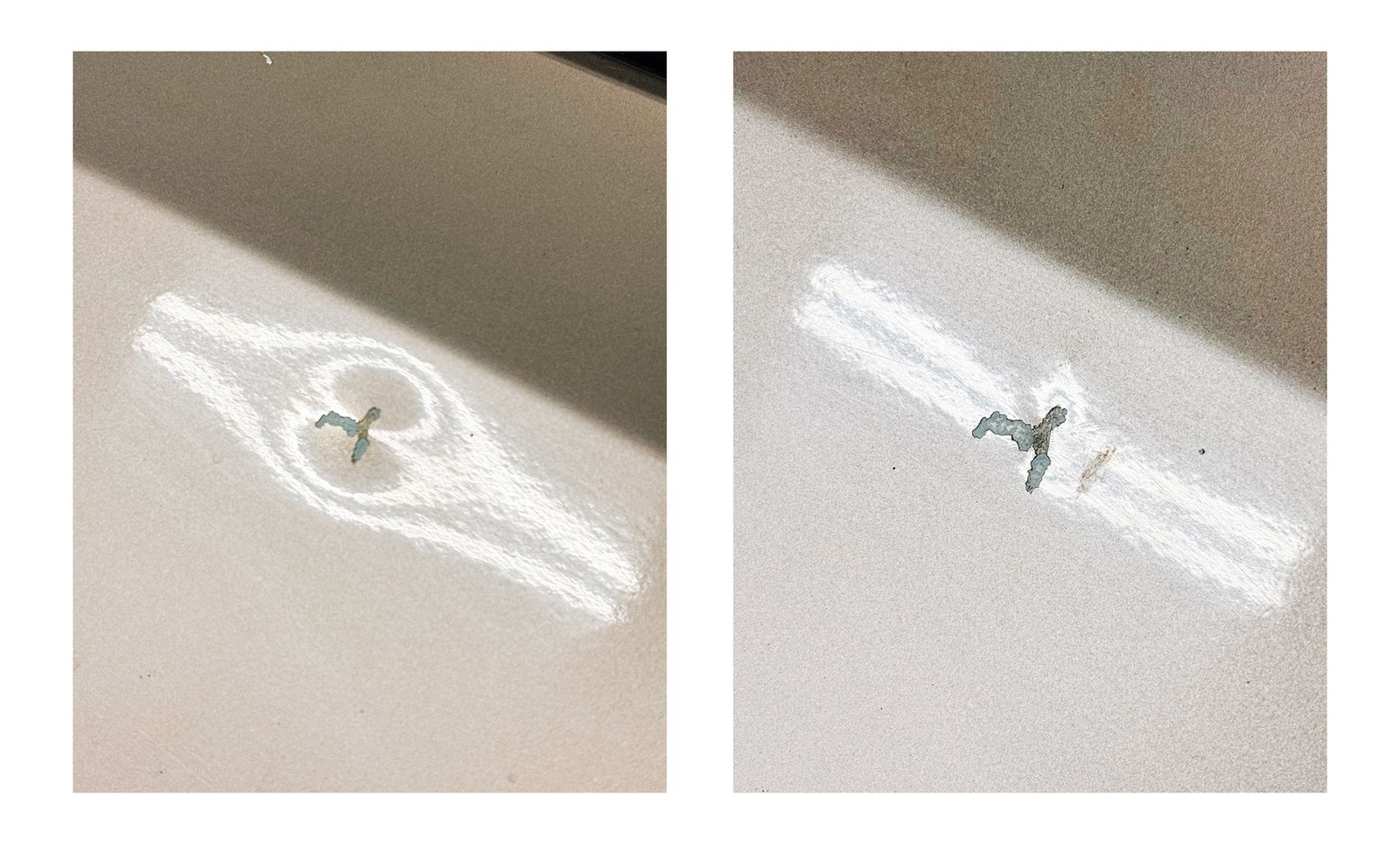

ist es LE3V? -
Update: Er läuft!
Ich mag die Farbe

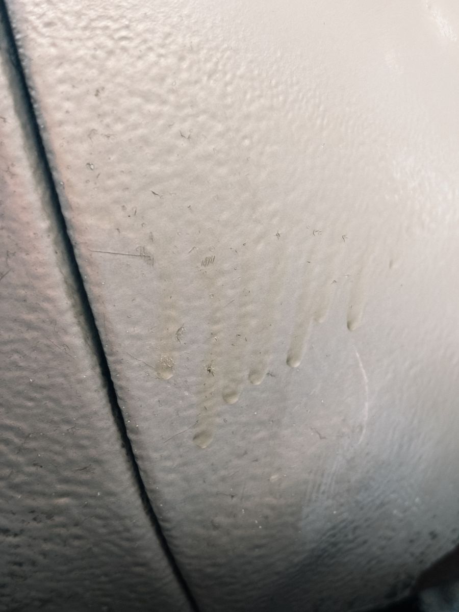

ist es LE3V?Fast, LK3V! Aber sehr ausgeblichen. In einem der nächsten Bilder-Posts versuche ich mal, das deutlich zu machen.
Hübsch! Ich bin ein Fan. Mit was für einer Innenausstattung planst Du?
Lohnt sich, das wird ne tolle Farbkombination! Und ja, die ist in wirklich schönem Zustand. Cooles Projekt, viel Erfolg und viel Spaß weiterhin!

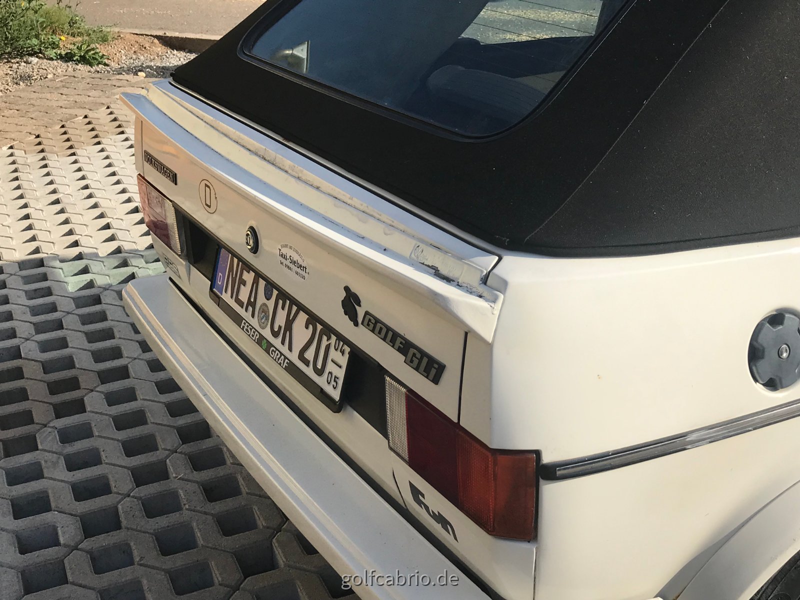

Hast Du von der Spoilerlippe für die Heckklappe, von der im ersten Beitrag die Rede ist, ein Bild?
