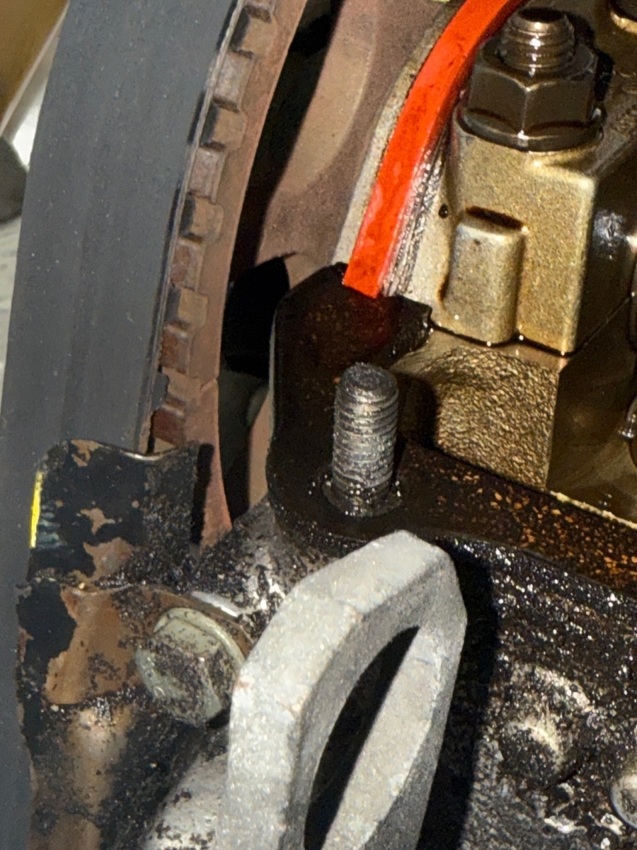

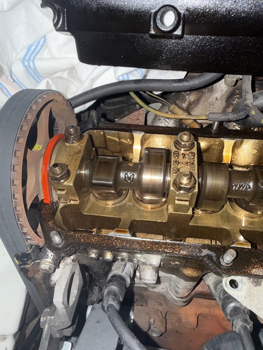

    Aber auch deine Markierungen kenne ich so nicht. Ich habe am Schwungrad immer eine Null für OT und keine Mulde und die OT markierung kenne ich eher von den neueren Motoren, dann steht sie aber oben und ist eine Markierung für den Kunststoff Zahnriemenschutz innen. Höhe Ventildeckel hat das Nockenwellenrad eigentlich einen Punkt.... dieser würde bei dir 1/4 Umdrehung weiter jetzt verdeckt liegen. Schau dir noch mal das Nockenwellen Rad innen an. Hast du dort keinen Punkt und ist das, die wirklich die richtige Markierung für die Ventildeckelkante?

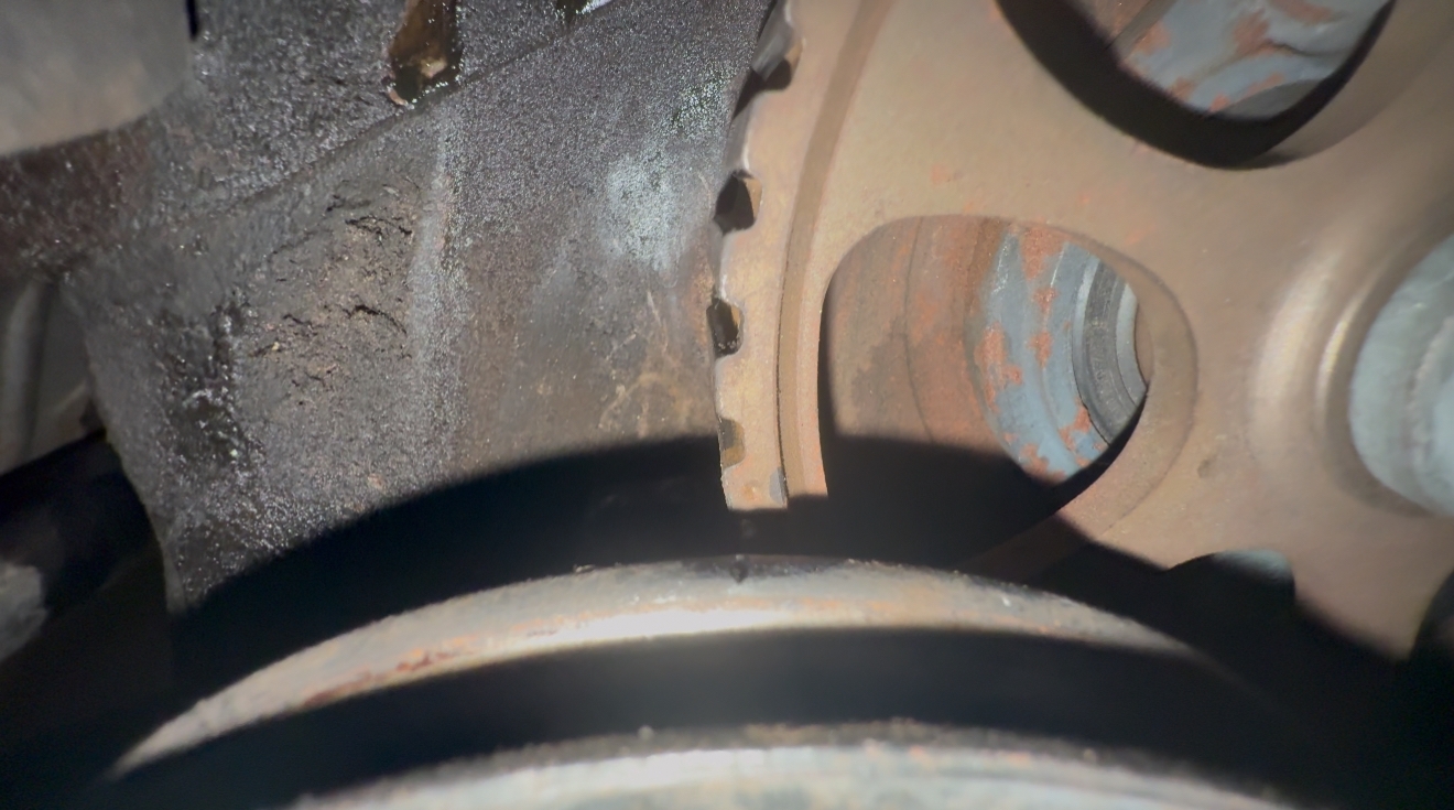

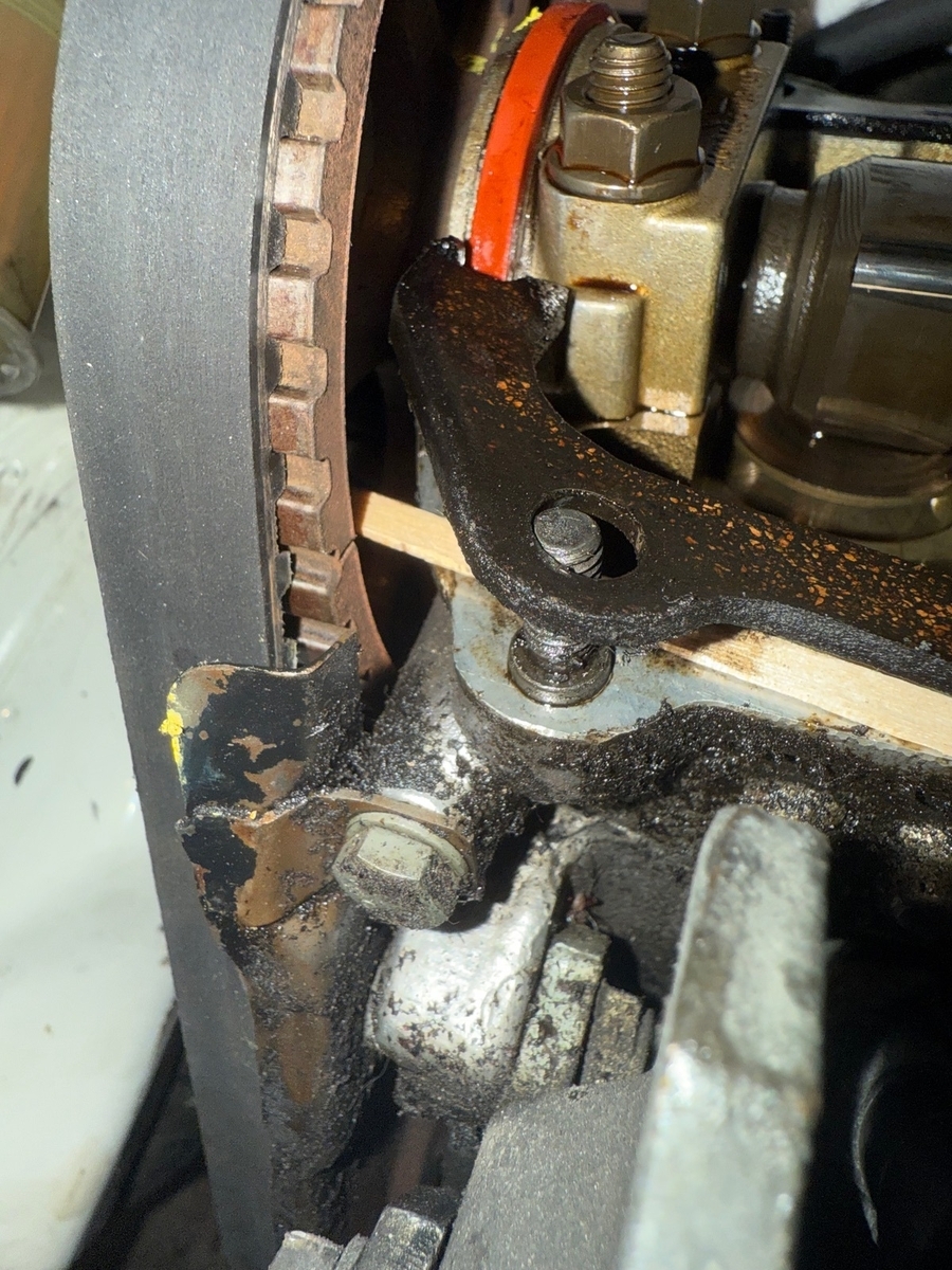

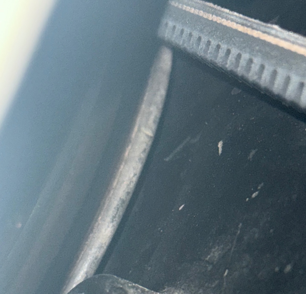

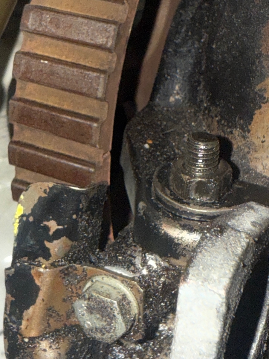

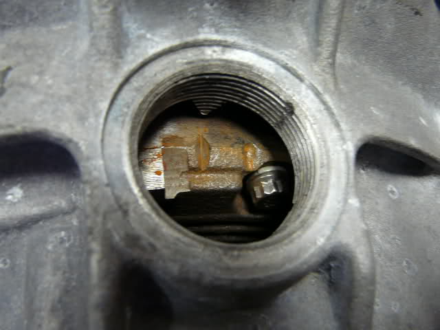

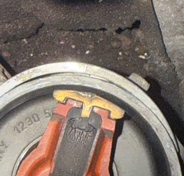

    Servus, am schwungrad gibts einmal die Mulde und etwas davor einen „Pfeil“ welcher für Zündung einstellen ist. Dann hinter dem NW rad ist ein Strich welcher an die Ventildeckelkante gehört. An der KW Riemenscheibe ist auch eine Kerbe welche am Plastikschutz mit dem Pfeil münden muss. Diese dinge sind alle so aufeinander und wie sie beim Alten Riemen auch waren.
    Was ich mich nur frage ist warum es Klackert? Ventile haben Kolben nicht berührt, und habe das ganze nochmal neu aufgelegt und es klackert immernoch. Beide Riemen haben 121 Zähne.
    Weiss nicht weiter, will so auch nicht fahren bevor sich was verabschiedet

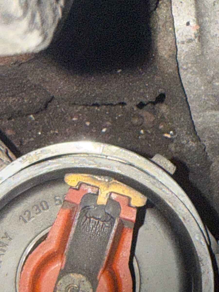

    Wenn ich mir deine Bilder ansehe so sieht das von hier aus gut aus :eye:
    Hast du die untere Zahnriemenabdeckung erneuert damit die das Blech wieder vernünftig randrückt damit es nicht scheppert oder hast du das olle verbogene Ding dringelassen ?

  • Habe NW rad an Ventildeckel gefluchtet, KW Riemenscheibe an den Pfeil der Abdeckung bzw Getriebemulde gegenüber Pfeil.
    Die Untere Abdeckung ist aus Plastik und die Obere habe ich abgelassen da ich erstmal auf die Suche des geräusches gehen muss.
    Steuerzeiten müssten eigentlich stimmen habe auch selbst Markierungen woanders hingemacht als der alte Riemen drauf war.
    Ventilabdruck auf dem Kolben ist auch nicht zu sehen.
    Ist vielleicht durch ein wenig Standzeit ein Hydrostössl verreckt? Ich weiss nichtmehr weiter. Es sollte einfach ein Zahnriemenwechsel sein.

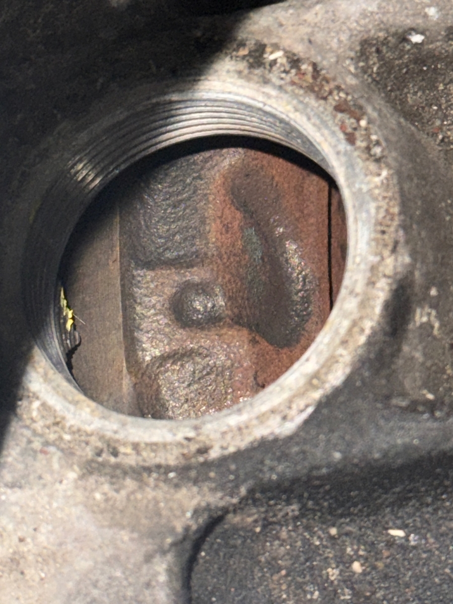

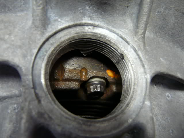

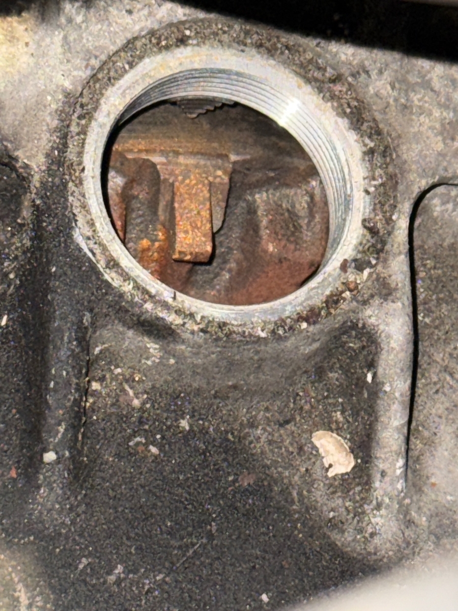

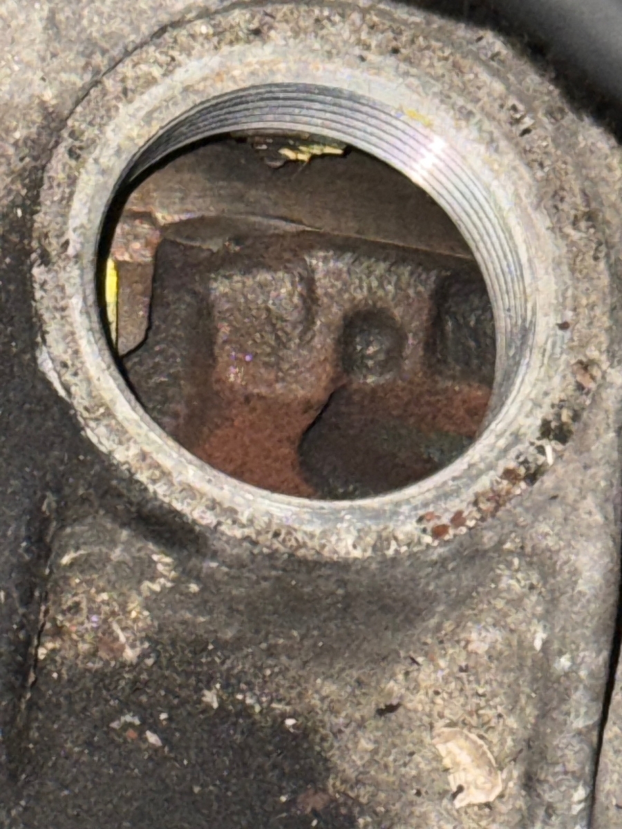

  • Leonlechon
    du hast ein Schaltgetriebe verbaut?
    Wenn ja, dann sieht die OT-Markierung so aus: (beachte die Schraube neben der OT-Markierung)
    und knapp daneben dieser Pfeil.
    Der von dir gezeigte "Block" hat nichts mit OT oder ZZP zu tun.

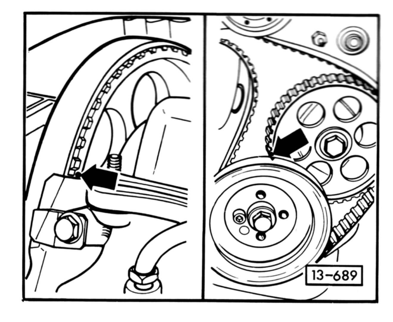

  • Ich behaupte die Kurbelwelle ist nicht auf OT - die OT Markierung ist eigentlich nie ein Gussteil, sondern mechanisch eingearbeitet. Wegen der vielen Marker und der damit einhergehenden Verwechslungsgefahr auf der Schwungscheibe berücksichtigt der Repleitfaden von VW nicht die Schwungscheibe, sondern das Kurbelwellenrad als Bezugspunkt. Bitte gegenprüfen.
  • Ja habe ein Schaltgetriebe. Wenn die Riemenscheibe vorne an der Markierung ist, dann kommt diese Kugel am Schwungrad. Beim weiterdrehen hab ich nichts anderes gesehen. Ich werde morgen nochmal reinschauen und bescheidgeben danke!
    Das wäre KW riemenscheibe und Pfeil von Riemenabdeckung

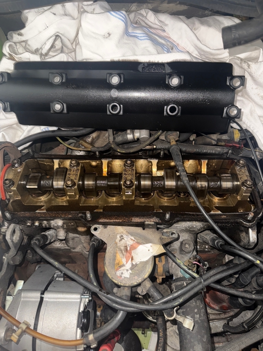

    Du hast (obwohl es für en Riemenwechsel nicht nötig war) den Ventildeckel abgehabt.
    SIcher um festzustellen das die Nocken des 1. Zylinders spiegelbildlich auseinander stehen. Kein Fehler.
    Oft ist das unwahrscheinlichste die Ursache: Hast du aus Versehen was im Ventiltrieb liegen gelassen ?
    Die Erfahrung hat gezeigt: Geht nicht gibts nicht...
    Mach den Deckel nochmal ab und verdrehe mal die Hydros ein paar Winkelgrade (mit nem Magneten z.B.)
    Alles schon gehabt...
  • Hab den Deckel erst abgemacht, nachdem dieses Klacker problem aufgetreten ist um zu sehen fürs erneute einstellen wo die Nocken denn stehen. Hydros hab ich mal gedreht aber bringen tut das glaube wenig 🤷‍♂️
  • Das wäre KW riemenscheibe und Pfeil von Riemenabdeckung
    Die ist nicht massgebend! Einzig das Kurbelwellenrad gegenüber dem Zwischenwellenrad vom Zahnriemen! Halte Dich bitte einmal gründlich an die Werks-Vorgaben, ansonsten vertun wir uns alle und es endet im Rätselraten.
    Das Keilriemengedöns und die Abdeckung müssen halt nochmals runter.
  • Die ist nicht massgebend! Einzig das Kurbelwellenrad gegenüber dem Zwischenwellenrad vom Zahnriemen! Halte Dich bitte einmal gründlich an die Werks-Vorgaben, ansonsten vertun wir uns alle und es endet im Rätselraten.
    Tut mir leid, habe keine Werksblätter und bei anderen sieht es genauso aus wie bei mir. Daher hatte ich dies so eingestellt.
