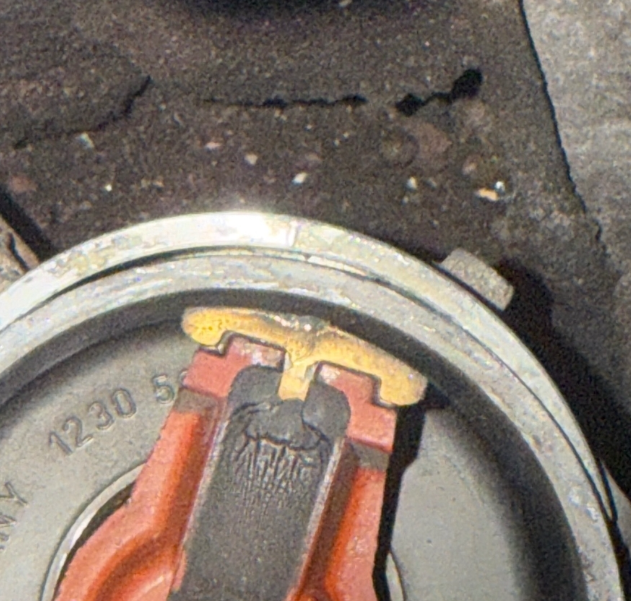

    An dem Bild in deinem Zahnriemenwiki steht der Verteilerfinger auf ein paar Grad nach OT.
    Aber es wird ja auch nicht geschrieben, dass das Bild den Verteilerfinger auf 14 oder 18Grad vor OT zeigt. Es wird nur geschrieben, dass du den ZZP auf 14 oder 18 Grad v.OT einstellen sollst.

    Hatte ja Zündkerzen und sogar den ventildeckel unten um sicherzugehen. Der Verteilerfinger müsste doch links von der Kerbe stehen, dass es Vor OT ist oder nicht?
    Ich habs Dir oben gepostet das Bild wie es korrekt geht :) :) Hier sehr gerne nochmals
    Es sieht grundsätzlich gut aus auf Deinem Foto, aber so können alle Unsicherheiten ausgeräumt werden. Wir wollen Deinen Motor wieder flott kriegen 8)
    KW musste ich minimal bisschen versetzten. Hab jetzt die Verteilerwelle bisschen runter gedreht dass es jetzt beieinander ist. Verteiler hat sich dementsprechend gedreht. NW sieht ja eigentlich auch gut aus.
