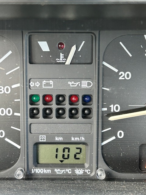

    Ich habe am Wochenende meine Temperaturanzeige gegen eine Original Golf 2 getauscht. Die alte hatte ich mehrfach gelötet, sie dümpelte nur noch am Anfang herum und ging zuletzt überhaupt nicht mehr..
    Ich behaupte ja immer, die Anzeigen gehen sehr genau und sehr gleich, jetzt habe ich aber selbst eine Frage: die Golf zwei Anzeige steht deutlich höher also grundsätzlich ein gutes Stück über der LED , auch jetzt bei kühler Fahrt. Original Cabby war minim. Über Mitte. Als sie noch ging ...
    Wenn der Lüfter anspringt, das ist immer meine Eichmarke steht die Anzeige nun logischerweise viel weiter oben, quasi fast am Anschlag.
    Frage ist die Golf zwei Anzeige immer einen Tick höher? Ich meine, dass die Geber beim ein neunziger 2H sich nicht von den frühen Golf zwei unterscheiden?
    Der Geber ist natürlich original VW und auch sonst alles funktionierend, aber erschrocken bin ich schon siehe Bild.
    Hat jemand die Geber Nr vom GTI 2? Habe kein Etos mehr..
    Ansonsten ginge jetzt das Programm los, Thermostat wechseln, gehen, wechseln, Frostschutz Beinlich einstellen..
    Oder einfach nichts unternehmen, weil Golf zwei im Golf eins sieht aus wie am Bild?
    Danke für Tipps von denen die die Zweieranzeige im Einser fahren:

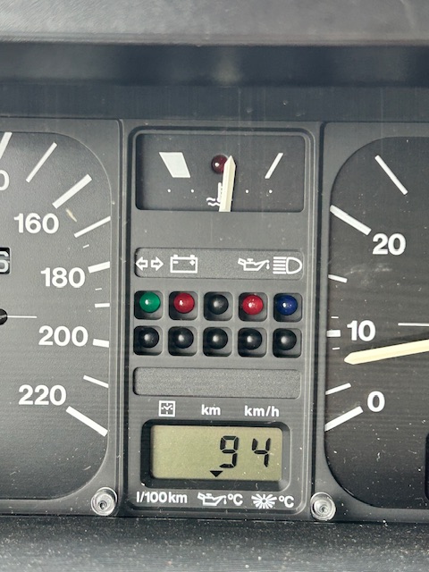

  • Guten Morgen, ich fahr auch die G2 Anzeige im Golf 1. Meine steht auch nicht mittig sondern etwas weiter rechts. Allerdings mein ich dass meine genau rechts neben der LED steht. Nicht ganz so weit wie deine🤔.
    Die Geber sind beim 2H und G2 die selben. Danach hatte ich damals auch als erstes geschaut. Ich bin am Samstag in einer Woche wieder am Cabrio, dann kann ich ein Bild machen wie meine steht.

  • Habe ich auch bei der Golf 2 Anzeige. An dem Punkt wo sie bei dir steht geht bei mir dann der Lüfter an. Im Vergleich zur Cabrioanzeige sieht man richtig wie die Temperatur hoch und runtergeht. Bei der Cabrioanzeige war das wirklich eher Schätzeisen. Die bewegte sich im hohen Bereich kaum.
    Wenn das Licht eingeschaltet ist ist bei mir auch die Öltemperatur ca 4 Grad höher und gefühlt ist dann auch die Temperaturanzeige etwas höher.

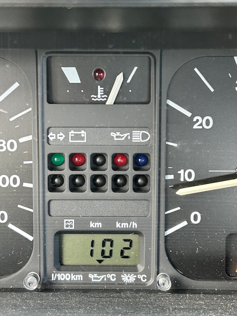

    Später sah es dann so aus gleiche Stellung, bei der der Lüfter anspricht. Einfach 2 mm höher als mit der Golf eins Anzeige. Somit dürfte die Anzeige generell einfach 2 mm mehr anzeigen. Warum auch immer... es ist wirklich ein linearer Versatz Normalbetrieb und Lüfterstart.
    Bin jetzt erst mal beruhigt und danke euch
    102 Öl Ventilator Start:

  • ... der orig Vw Geber ist 2 Jahre jung und hat mit dem Golf eins Instrument immer gut angezeigt. Heute habe ich Test Weise einen Original Hella montiert., ein Lacher, die Anzeige geht sofort auch voll Ausschlag...
    Warum die Golfanzeige höher steht als Golf eins ist mir nicht logisch erklärbar, außer es wäre ein anderer Spannungkonstante, sprich Grundwert, dem Cockpit denn die Geber sind ja... so langsam ist mir das aber auch egal, im Freundeskreis gibt es viele Golf zwei und dort war die Temperaturanzeige noch nie defekt. Also erhoffe ich mir jetzt ein längeres Leben...
    So und ggf 1.5 mm mehr steht sie bei Fahrt. Passt, und die Lüfterstellung wird der neue Thermoschalter Hella lösen wenn Stufe 1 wieder geht ..

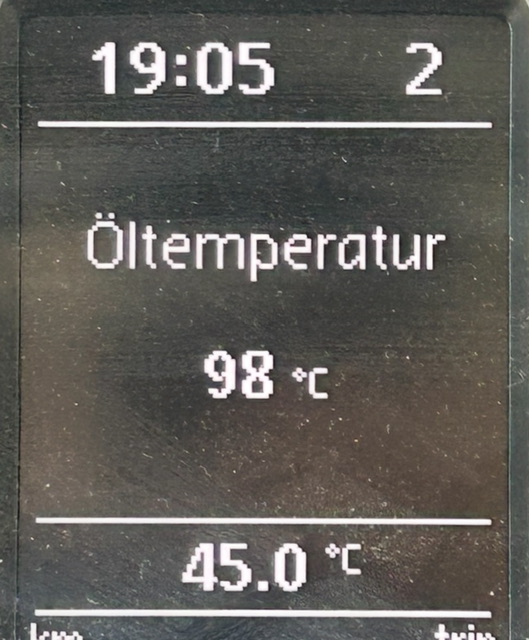

    Anbei.Man beachte die Uhrzeit und wir befinden uns auf auf knapp 3000m Höhe . Da muss man sich mit dem 2.0 tdi zwangsläufig mit Öl und Thermik auseinandersetzen...
    Mein 930-25 ist da viel unkritischer bei Eilfahrt zuhause im kalten Ländle...:
    Kein Parken sondern Fahrt!
