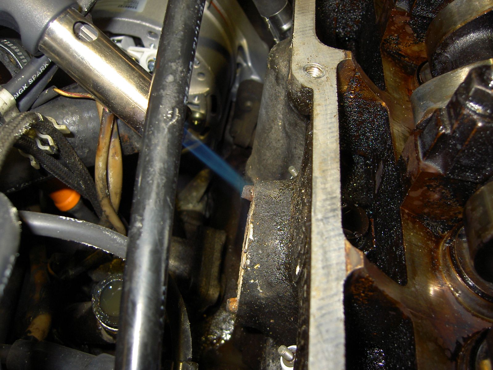

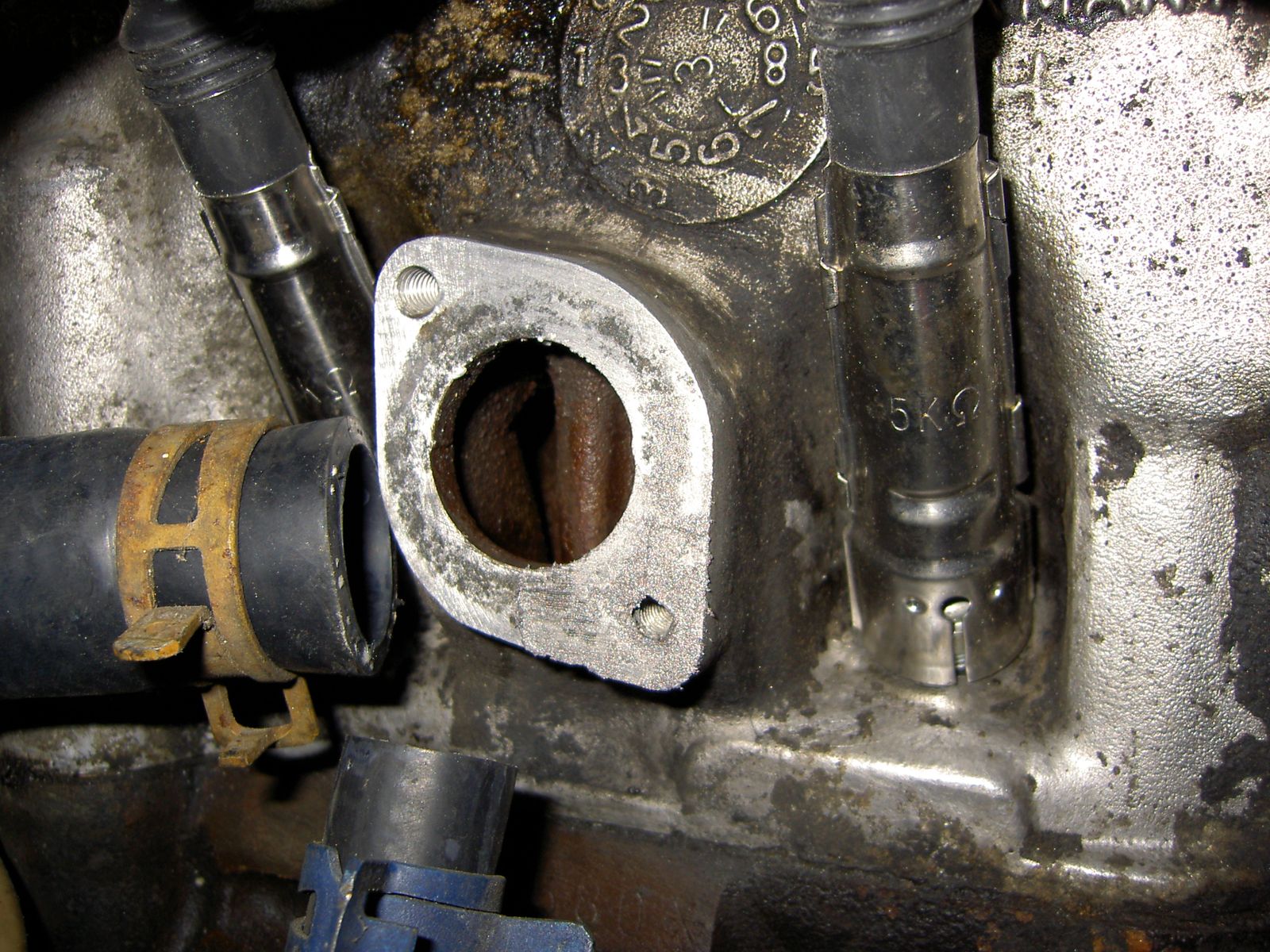

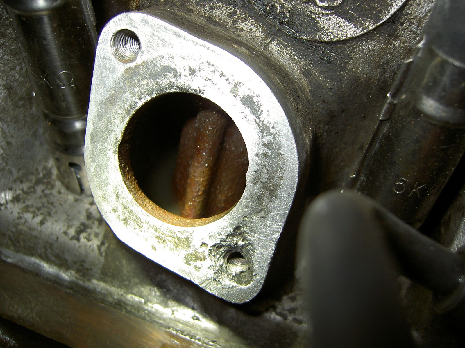

    Mein "worst case" ist der hier: es sind BEIDE abgerissen - da war nix zu machen

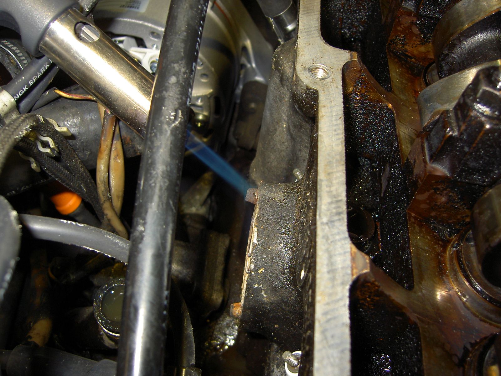

    Flamme dran - Mutter drauf - Festbrutzeln - rausdrehen
    Falls nix mehr rauszuschrauben gewesen wäre: bohren - Reste raus - neues Gewinde rein
    In diesem Fall wurde der äußere Bombenkrater mittels Flüssigmetall aufgefüllt - das Gewinde schön nachgeschnitten und schon war das wieder dicht
    Der Wagen läuft schon ein paar Jahre problemlos damit

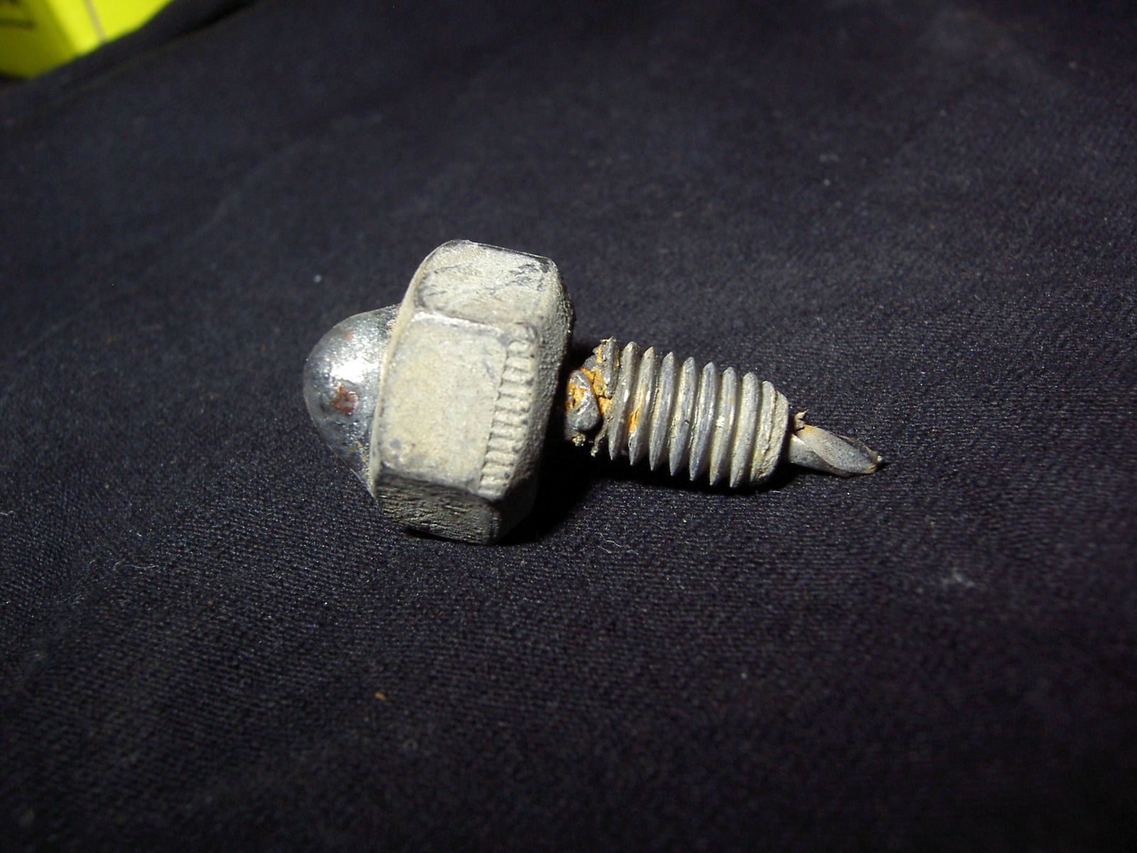

    Kollege Bunsen war Zeuge:

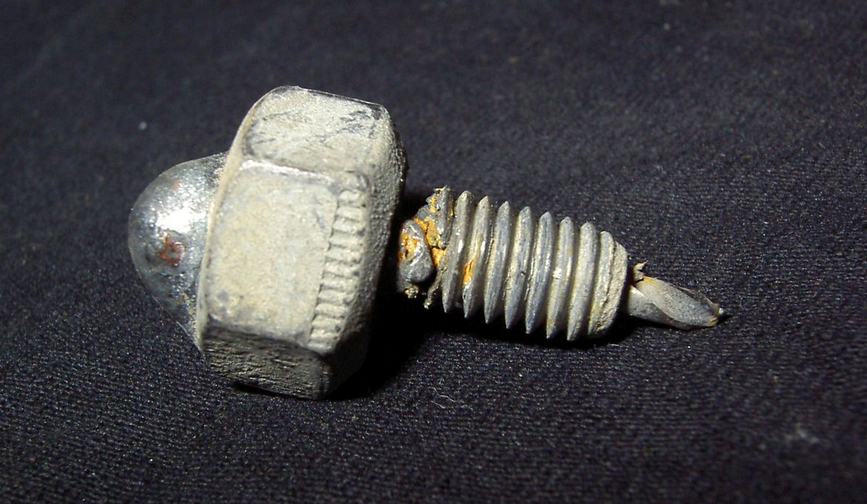

    Durch den abgerissenen Schraubenrest gebohrt und festgebrutzelt:

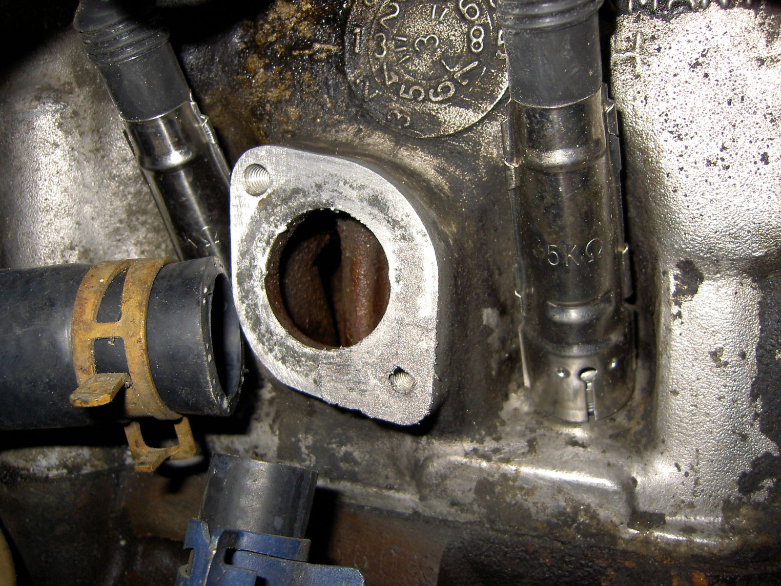

    Dem ist häßlich:

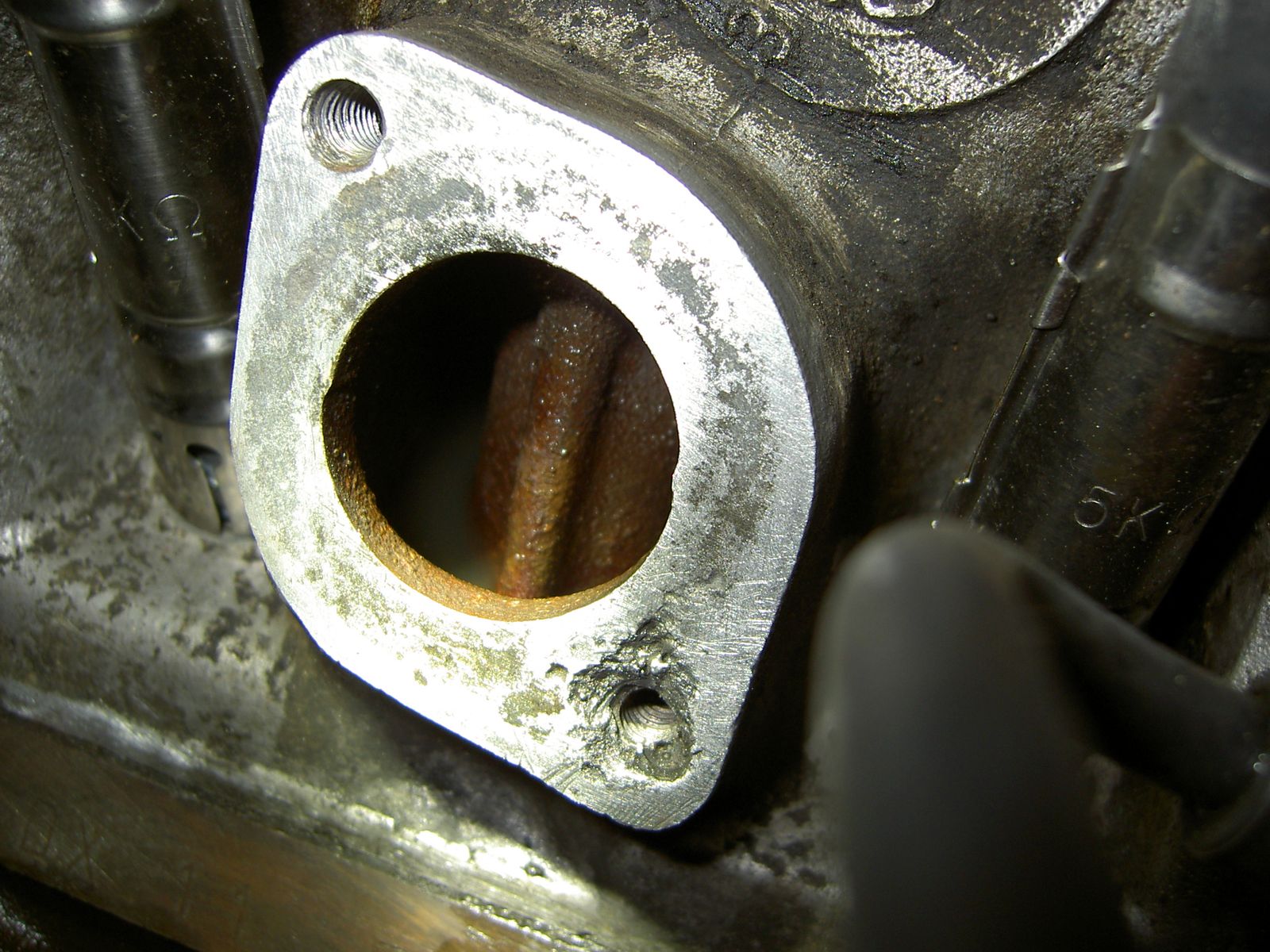

    Mit Flüssigmetall isser wieder hübsch geworden:

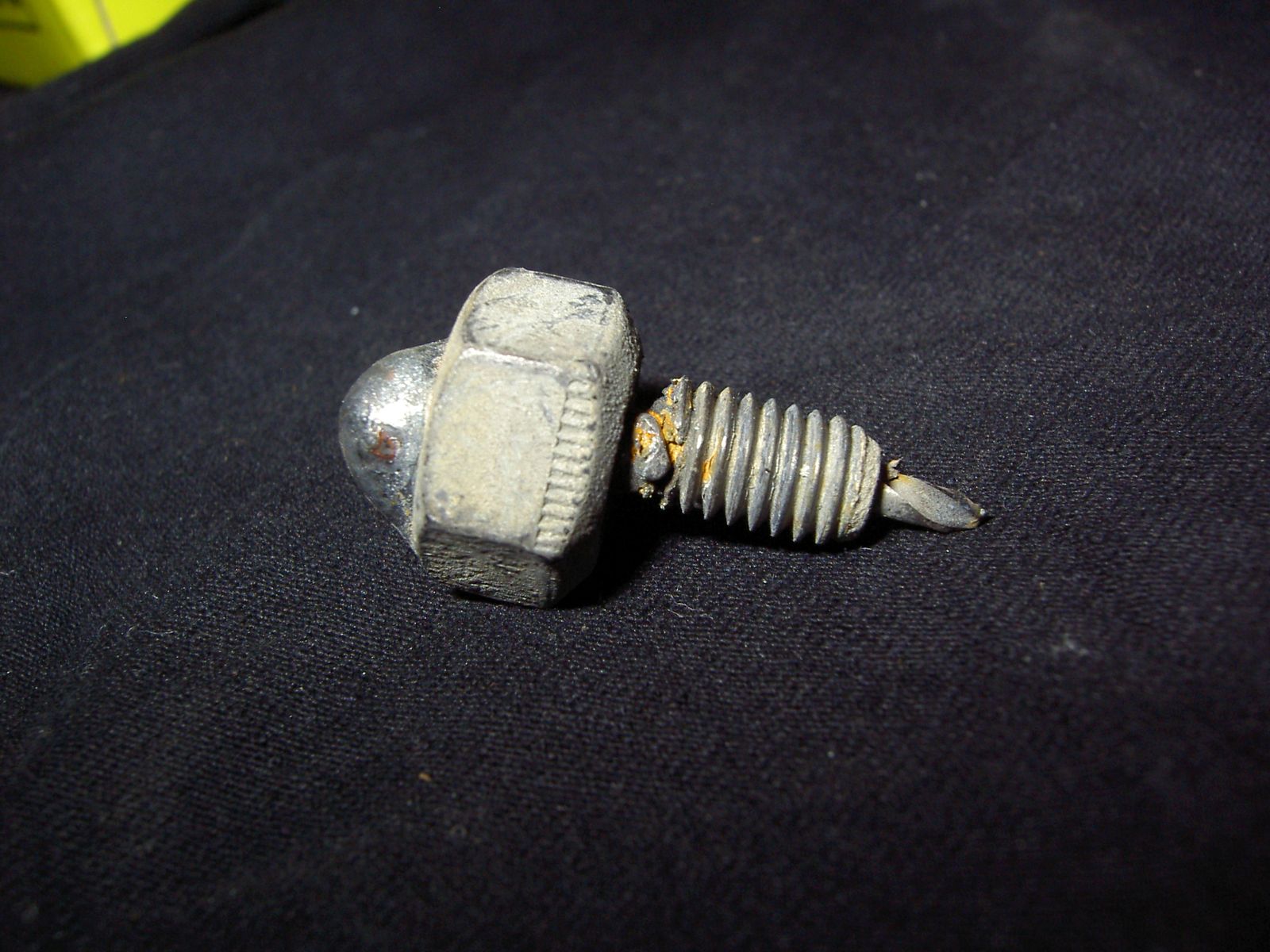

    Den Rest habe ich mir aufbewahrt als Erinnerung an 2 Stunden Reparatur-Spaß :hihi:

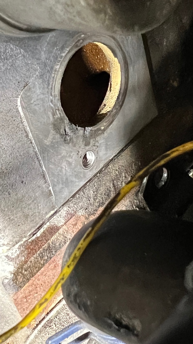

  • Für den seitlichen Flansch gibt es einen Alunachbau für nen schmalen T€uro aus China.
    Funktioniert wunderbar und verzieht sich nicht mehr.
    Für vorne bleiben nur die Plastemodelle, da die Modelle aus China alle den Ölkühleranschluss nicht haben (sind für andere Motorisierungen).

  • Kannste das mal bitte erklären wie du die Mutter befestigst ? Ohne Zinn ? Hab das bisher immer mit Zinn gemacht.
  • Dankeschön, gut wenn das auch passgenau ist. Und die Dichtung Länge hält.
    Einzig die eventuell lange Lieferzeit wäre dann vielleicht noch etwas Schade. Aber dafür spart man ja einiges.

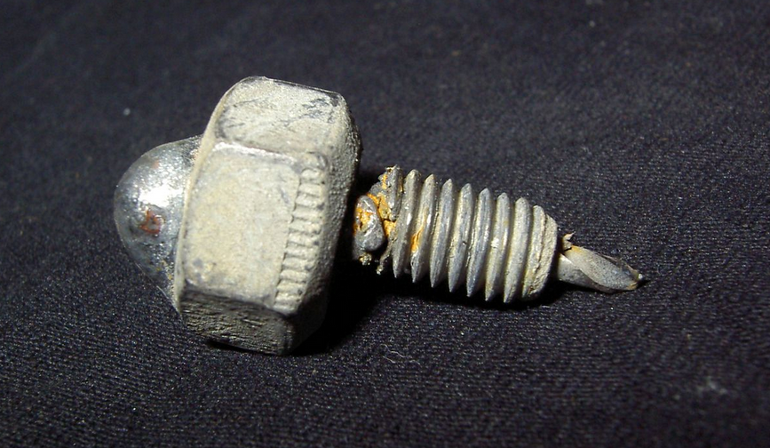

    In diesem Fall ist es tatsächlich Lötzinn gewesen :)
    Links die Lötzinn-Mütze, dann die Mutter die am Rest von dem Bohrer nebst Schraube hält :)
    So konnte ich das Ding noch rausdrehen ohne den nächstgrößeren Bohrer nehmen zu müssen 8)
