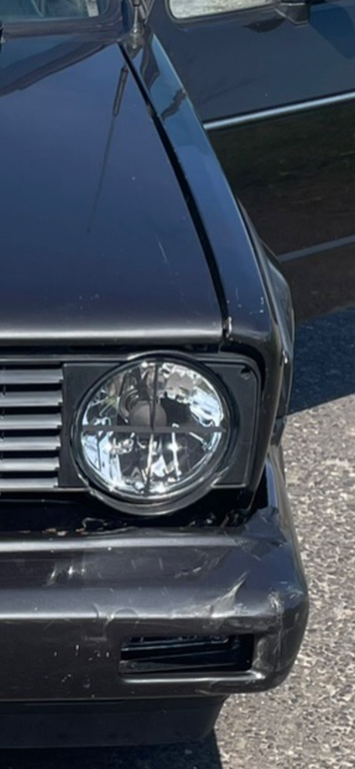

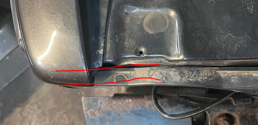

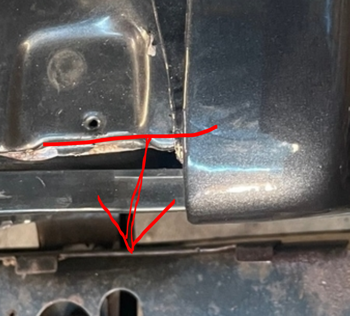

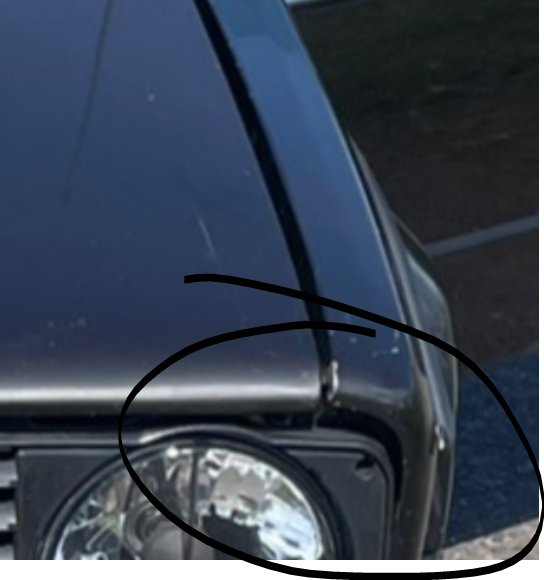

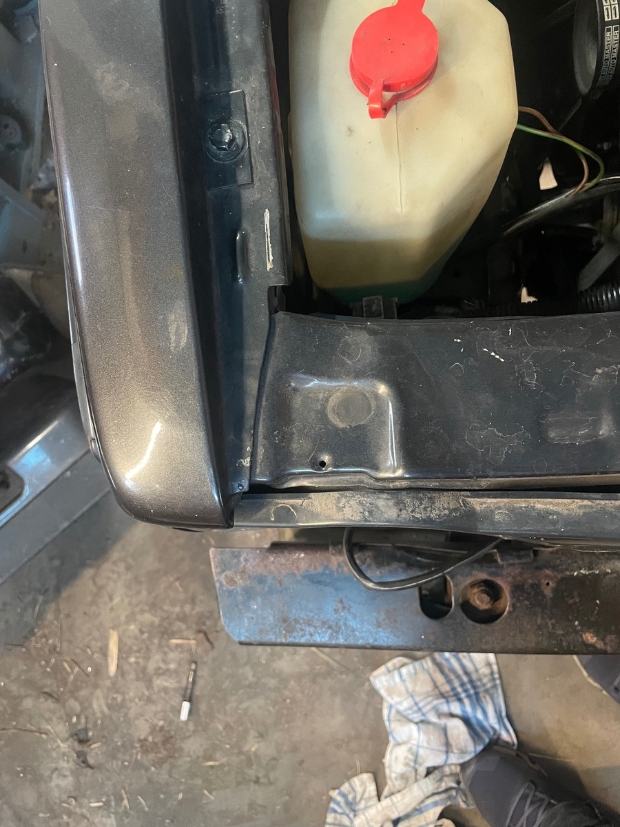

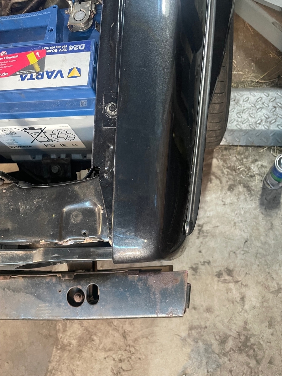

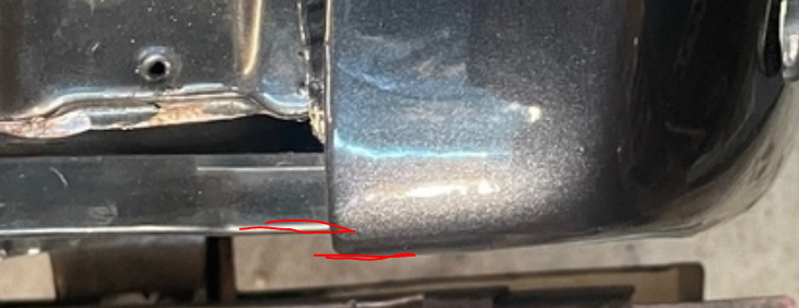

Ich verzweifle etwas an meinem frisch lackierten Kotflügel, dieser steht „vorne“ ca 7mm über und ich weiß nicht was ich falsch gemacht habe
Du hast in diesem Falle anscheinend GAR nix falsch gemacht. Bei dieser Ausgangslage konntest du es ja nie richtig machen.

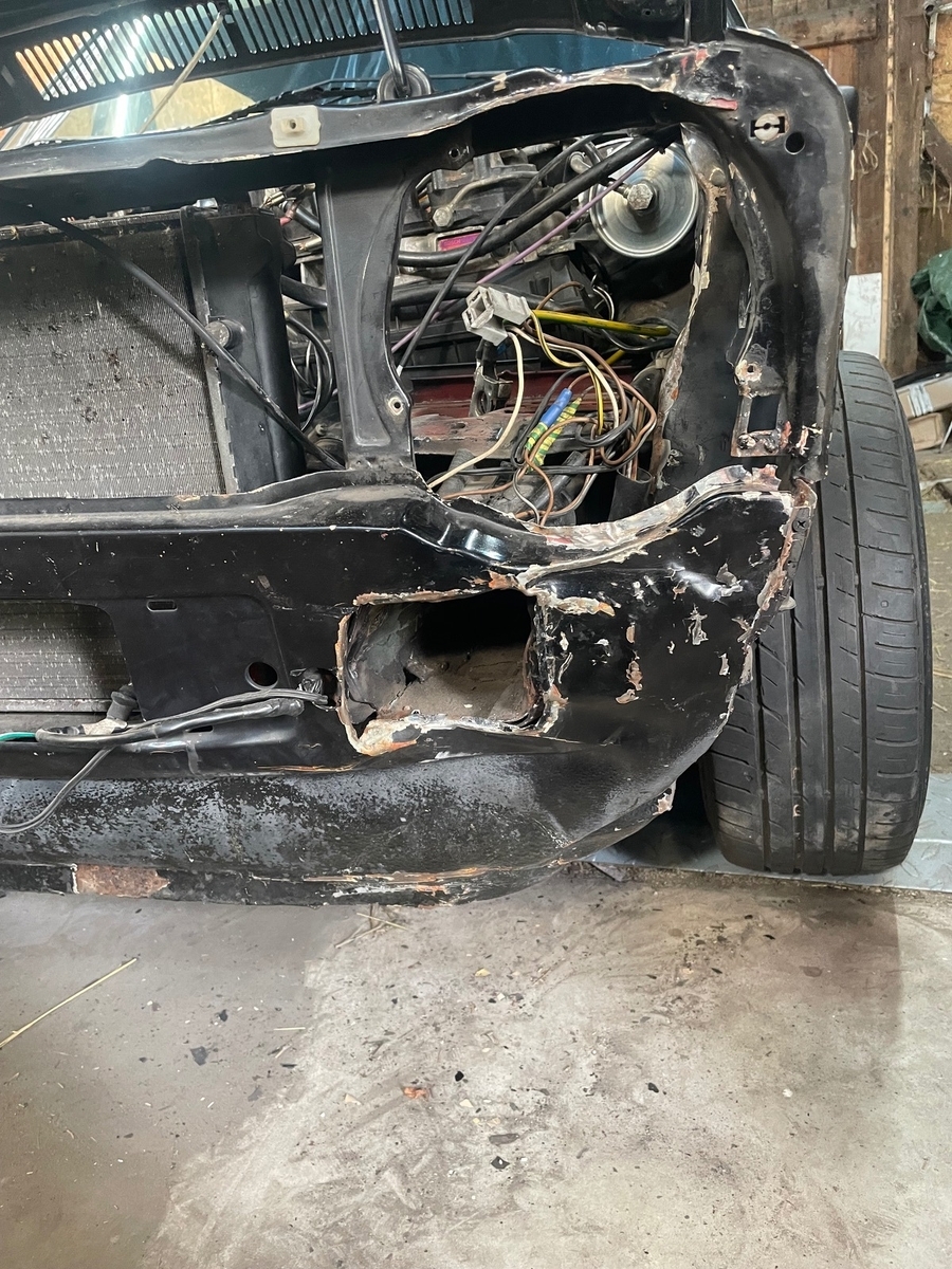

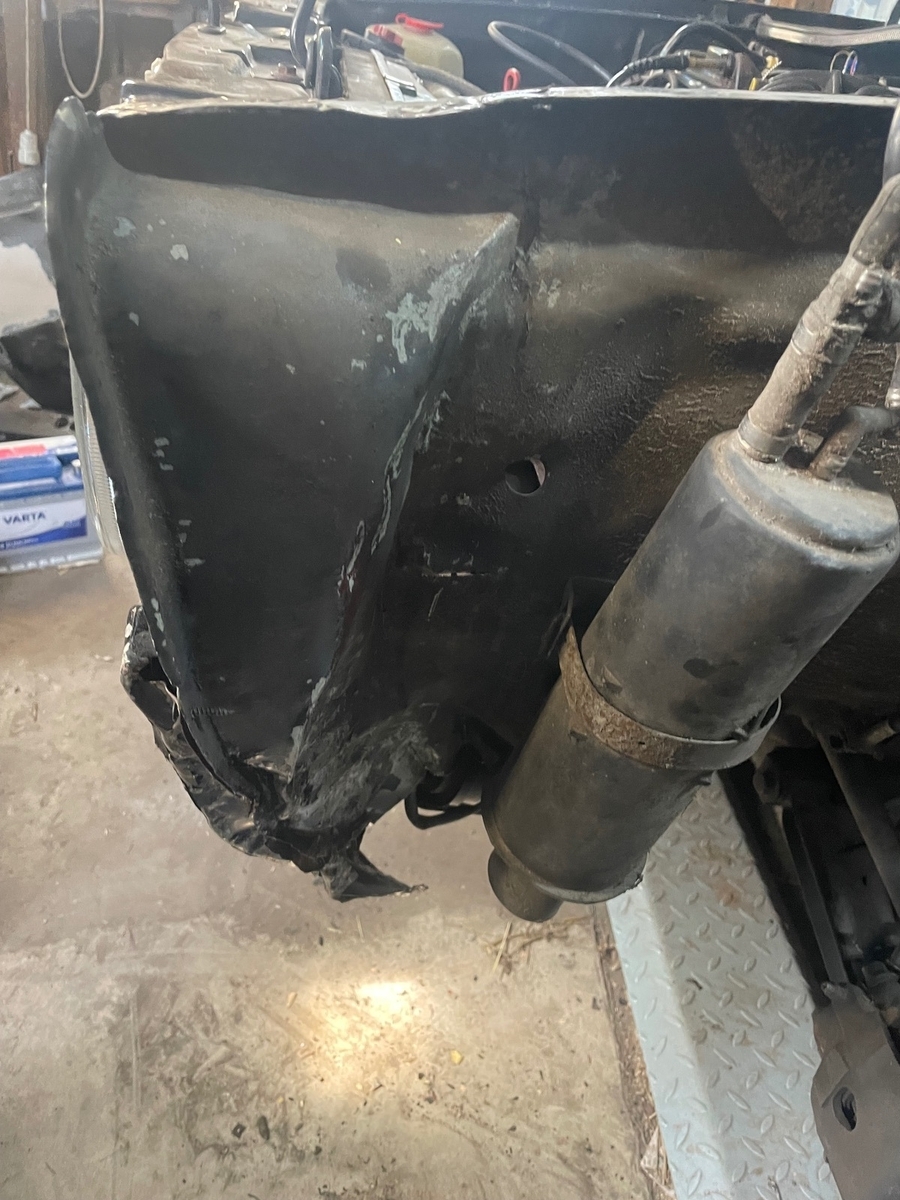

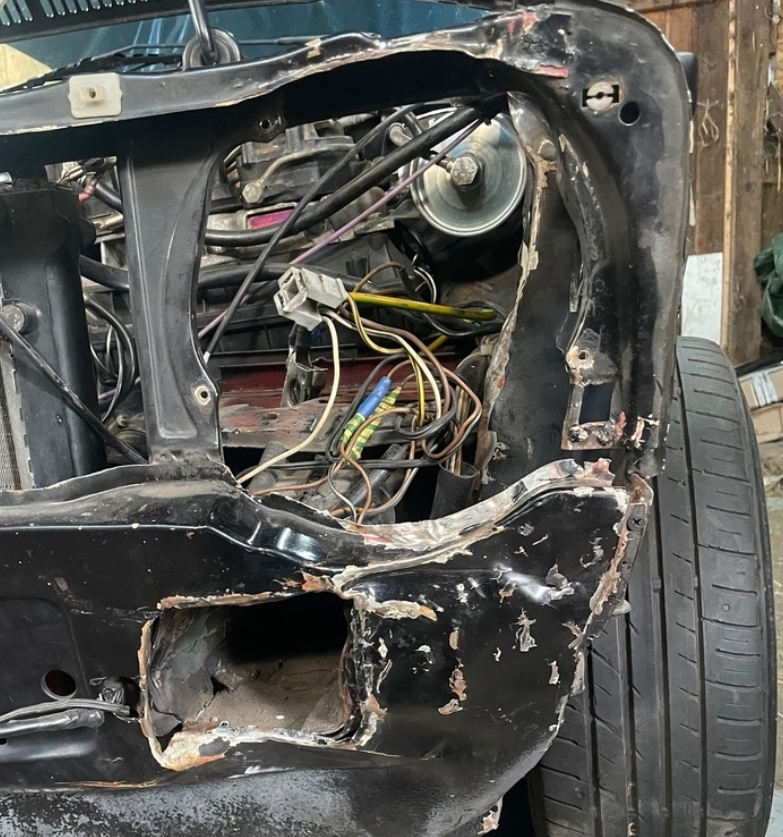

Klingt vielleicht komisch, aber ich würde das Frontend richten, nicht austauschen. Der Blechzustand scheint okay zu sein, und ranzukommen ist auch überall. Die Ausbeulversuche haben mehr kaputt gemacht als der eigentliche Unfall.

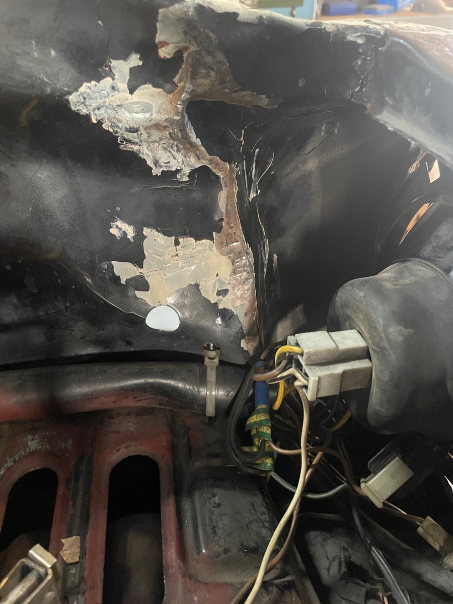

Ich würde wohl alles raus trennen und alles neu machen , wahrscheinlich würde ich mich auf "die Lauer" legen und versuchen bei einem Schrottfahrzeug Maske mit Innenkotflügel zu bekommen ...oder die Bleche selber machen ,oder gibt es REP-Bleche für den Kotflügel Innen links???
Ist aufwendig....
wo kommst du den her? Hätte ne komplette karosserie in berlin stehen kannst du dir alles raus trennen wenn du willst
Es gibt da Rep-Bleche für, und auch noch originale Stehwände. Ich nehme die aber nicht und fertige lieber selber. Das passt dann und keiner sieht's hinterher.
Ich habe auch noch ein originales A-Blech liegen. Allerdings gibt es bei den Originalen schon zig verschiedene Versionen. Dann lieber eine "perfekte Fälschung", die genau zum Auto passt.

Ich würde immer - auch gebrauchte - Blechteile verwenden, da sowohl die Stahlqualität, wie auch die Fertigungsmasse /-toleranzen stimmen. Dass es gewisse Unterschiede z. B. bei der Anhängung des Wasserkühlers und den Ausschnitten für die Hauptscheinwerfer gibt, ist bekannt, aber leicht zu ändern.Wichtig ist, dass etwaige Korrosion - wenn vorhanden - gering sind. Die kann man zwar beseitigen und ggf auszinnen, aber dafür benötigt man entsprechende Werkzeuge und Fähigkeiten.
