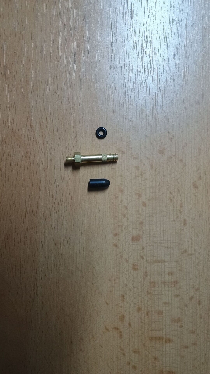

    Hallo in die Runde,
    ich möchte meine Unterdruckleitungen tauschen und da ist mir mein Pfusch vom Kauf des Cabrios wieder in die Hände gefallen.
    Als ich das Auto vor 2 Jahren gekauft habe war der Unterdruckanschluss an meiner Ansaugbrücke mittels eingeklebten Strohhalm || repariert worden.
    Ich hatte damals nix anderes als einen Schmiernippel :bang: bei dem ich die Kugel ausgetrieben habe und den dann in die Ansaugbrücke geschraubt habe.
    Die Unterdruckleitung habe ich dann mit Draht fixiert. Jetzt möchte ich das gerne richtig machen.
    Wisst ihr welchen Stutzen (roter Kreis) ich kaufen kann, um einen ordentlichen Anschluss an der Ansaugbrücke zu haben.
    Vielen Dank schon mal
