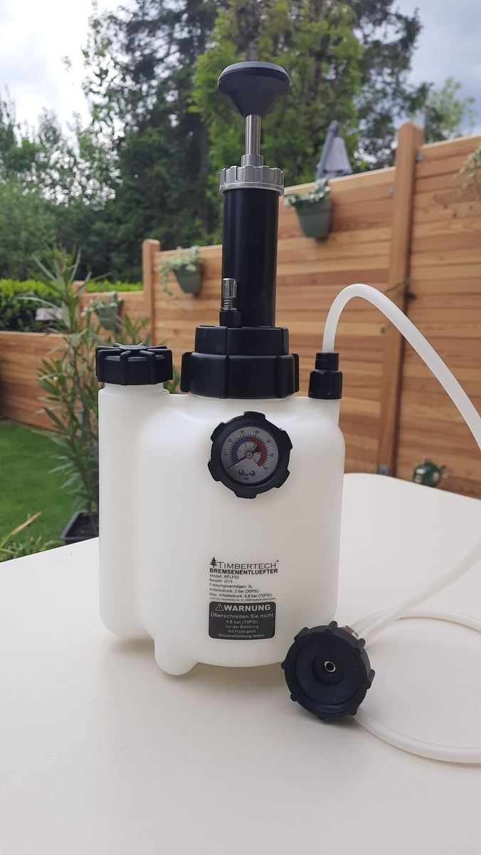

Seit 10 Jahren liegt dieses Teil bei mir unbenutzt im Keller, war völlig in Vergessenheit geraten.
Benutzt das jmd und kann mir sagen welchen Druck ich aufbauen muß? Ich würde sonst mit wenig anfangen und schauen ob ich erhöhen müsste.

Sieht ja ganz brauchbar aus. Der nötige Überdruck auf der Behälterseite liegt im Millibar-Bereich, Limit 0,2 bar, sonst kann dir der Behälter platzen oder aus dem HBZ hüpfen. Das wird dann eine mächtige Sauerei.
Quatsch. Da kannst Du ruhig so 1-1,2 bar an Druck draufgeben zum entlüften. Dann funzt das einwandfrei. Ich habe ein ähnliches Teil zum Entlüften. Auch auf der Arbei entlüften wir mit dem elektrischen Gerät zwischen 1-1,5 bar je nach Automodell.
Für private Zwecke ist das Teil aber vollkommen ausreichend.
ich mache da völlig schmerzfrei 2Bar drauf, sonst dauert das an der Hinterachse zu lang.
Bisher ist da noch kein Behälter geplatzt.
Ich arbeite im Normalfall mit 1 bar, wenn's mir mal zu blöd wird, auch mit 1.3-1.4 bar.
Habe aber ein Profigerät. Dieses bleibt unter 0.5 bar gar nicht eingeschaltet (Schutz, falls das System gröber undicht wird, der VeeDee Fall wäre damit gar nicht möglich)
Konnte auch nur passieren, weil eben der Druckminderer und damit die Abschaltfunktion gebrückt waren. Warum das einer umgestöpselt hat...???
Die Basiseinstellung auf 0,5bar hatte ich in erster Linie für meine luftgekühlten, da der Deckel auf dem Behälter dafür aus einem originalem Kunststoffdeckel mit Reifenventil bestand. Da wäre 1 bar schon zuviel gewesen. Ansonsten wurde eben eingestellt. Es gab damals so ein besch... Ford-ABS, das mindestens 2 bar brauchte, sonst war da nix mit befüllen/entlüften.
