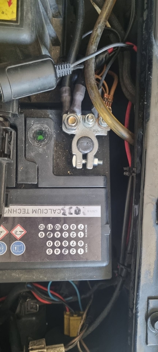

  • Bei Batterieklemmen gehört immer die Mutter nach außen, damit diese ordentlich festziehen kann und man Kabel mit Ösen befestigen kann . Deshalb sind die Unterschiedlich bei + und - ,also nicht die gleiche Klemme. Diese von mk1garage , kann in unseren Fahrzeugen Problemlos bei der Plusklemme Montiert werden .....Die Chinesen hatten eben keine Minus- Klemmen.........:)
    P.D Drehen geht nicht da konisch ...
    Danke für die Aufklärung.
