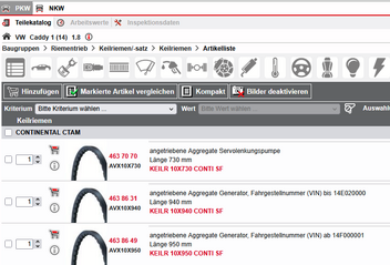

    Hallo zusammen.
    Beim Caddy habe ich ja den JH-Motor drin, dort treibt der Keilriemen also nur Wasserpumpe und Lichtmaschine an. Angegeben ist die Größe 10x940, aber den bekomme ich da im Leben nit über die drei Rollen drüber, werde mir jetzt zwei Längere bestellt und das damit probieren.
    Was haben die JH Fahrer denn hier für einen Riemengröße drauf? Ich kann mir das echt schlecht vorstellen dass die o.g. Größe da passen soll.

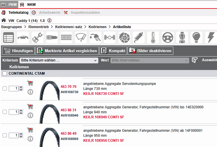

    • 19. April 2025 um 11:33
    VW sagt JH = 050 903 137 - 9,5X950mm

    • 19. April 2025 um 12:29
    Gates 6218MC

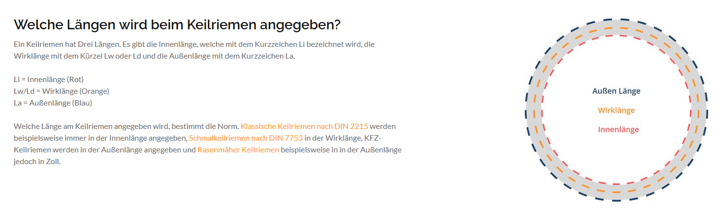

    • 19. April 2025 um 22:53
    Leg einen Faden drum und messe ihn aus - dann hast du schon mal die "Innenlänge"
    Wer sich tiefer mit den Bezeichnungen "LD" und "LA" bei Keilrimen auseinander setzen möchte - hier ist das sehr gut beschrieben:
    Keilriemen richtig messen, so machen Sie es richtig!
    alten Keilriemen einfach messen und Ersatz finden ✅ Wie zeigen Ihnen wie Sie es richtig machen ✅ ☎ Telefonische Beratung ✚ Sofort Bearbeitung ✚ EXPRES möglich…
    www.top-industrieteile.de

    • 8. Mai 2025 um 07:55
    • #10
    Zitat von acki
    Gates 6218MC
    Der hat ja die Größe 10x950, so einen habe ich jetzt von Bosch drin. Hat super gepasst :)
