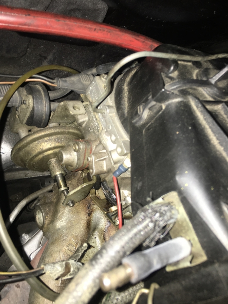

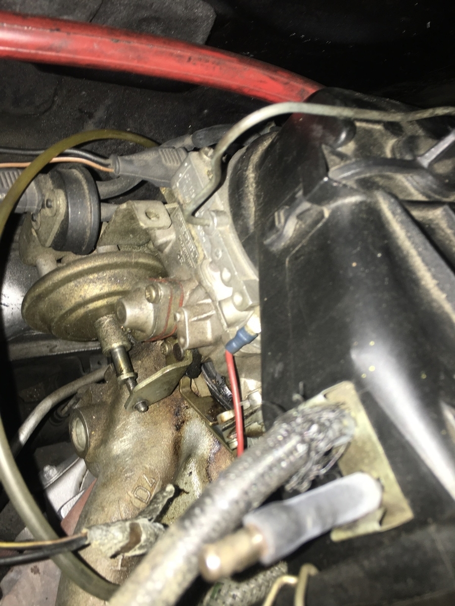

Frage ,wo soll der Stößel stehn wenn Motör warm iss,ganz raus od 1/2 ? Bei meinem steht er kalt wie warm immer raus ,Foto, (kaltlaufdrehz. 2.500 ,wenn warm 1.200-1.600 )

Der Stößel steht richtig bei dir. Wichtig ist dass das Gewinde bei kaltem Zustand 1,5 - 2 Umdrehungen an den Stößel angezogen wird. Also raus bis ein Blatt Papier dazwischen passt, dann anziehen bis Berührung und knapp 2 Umdrehungen rein, also auf Druck.
Mit Anwärmen des Systems muss sich der Stößel nach und nach leicht zurück ziehen, das Gewinde aber immer noch berühren.
Durch das drehen der Schraube hinten, kannst du dann den Leerlauf noch regulieren.

Leider geht der St. wenn Motor warm nicht oder kaum sichtbar zurück ,deshalb auch die hohe Leerlauf Drehzahl die kaum verändert trotz drehen an der Schraube 3. Dose
Dein Gewinde ist auch in meinen Augen viel zu weit eingedreht. Bitte verfolge die von mir genannten Schritte für die Einstellung der Gewindeschraube.

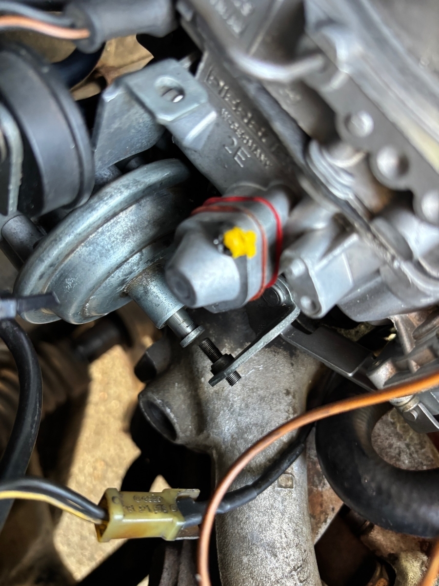

Hi! zZt noch nix bin nich viel gefahhn nur zur Eisdiele ,hab mal bei warmen Laufs.Motor nachgeschaut, der Stößel steht wie a d Foto weit raus !werd evtl. morgen mal an der verf…3.Dose hinten drehen

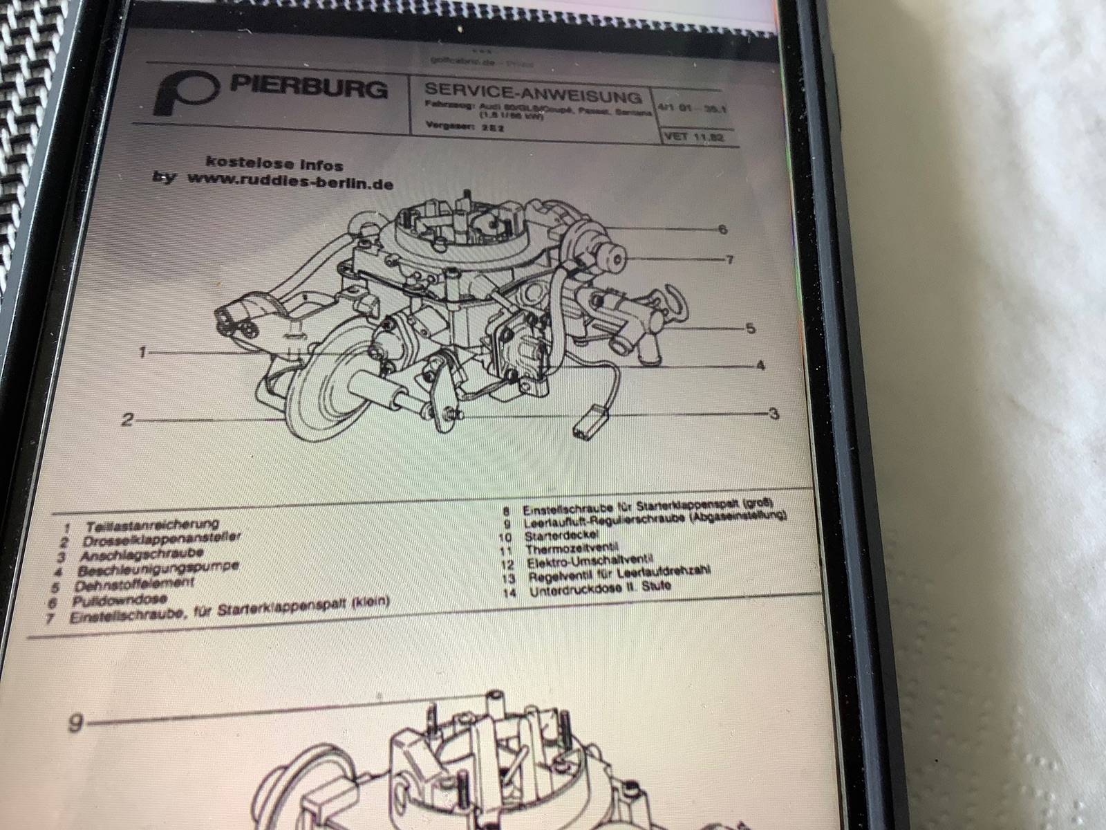

Im Jetzt helfe ich mir Selbst Buch wird werden auch verschieden Vergaser abgehandelt.
Hier ist alles beschrieben.
N'Anbend, wenn der Stößel sich nicht zurückzieht, dann stimmt was mit dem Unterdruck nicht. Der Stößel steht nur weit raus, wenn kein Unterdruck vorhanden ist. Er drückt die Drosselklappe somit weit auf, damit der Motor anspringt. Nach ein paar Sekunden baut sich Unterdruck auf, der den Stößel in der Dreipunktdose zurückzieht. Der Drosselklappenhebel bzw. dessen Stelleung wird dann aber erst vom Dehnstoffelement bestimmt, sodass die erhöhte Drehzahl bleibt und sich mit zunehmener Kühlmitteltemperatur absenkt, bis bei betriebswarmen Motor der Drosselklappenhebel wieder am (zurückgezogenen) Stößel der Dreipunktdose anliegt. Also erstmal Unterdruck prüfen. Du kannst auch die Schläuche, die an der Dreipunktdose sind mal vom Vergaser abziehen und versuchen, mit einer Handunterdruckpumpe oder dran saugen Unterdruck zu erzeugen und schauen, ob der Stößel reingezogen wird.
Joh super,alle Einstelldaten f d 2E2 ab Kapitel 22/112
