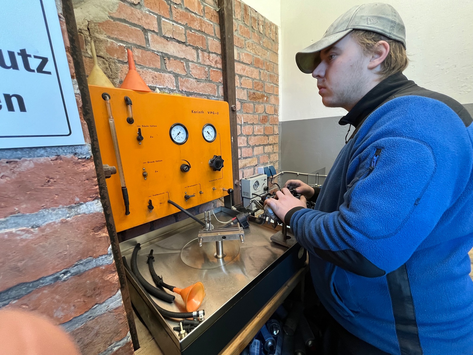

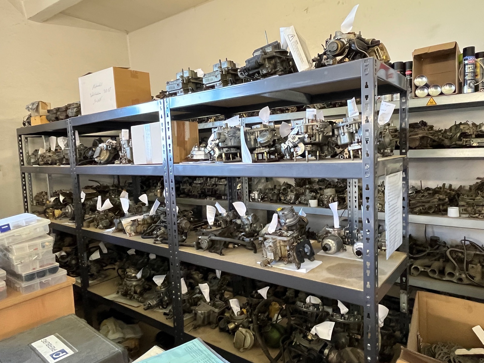

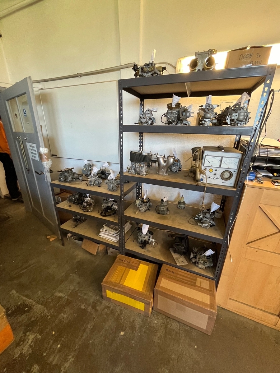

    Wollte mal ein kurzes Update zu meinem Golf geben, der Vergaser war beim F.G.T. Shop, super Service Auto läuft jetzt auch super.
