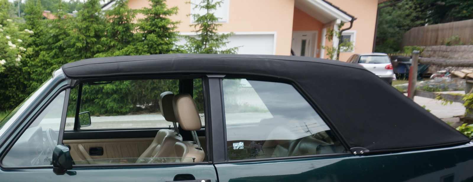

  • Manni (Shuttle) hatte auch meinen Sportline 2010 mit einem Stoffverdeck ausgestattet, das war bis zum Unfall Mitte 2024 noch in Ordnung, aber schon minimale Scheuerstellen…. Die ersten 2 Jahre bin ich viel gefahren, auch im Regen und es hat oft draußen gestanden, die letzten Jahre weniger, Standplatz in der Halle…. Gesamtlaufleistung in 15 Jahren ca. 50.000 km. Ich fand Stoffverdecke immer optisch hochwertiger.

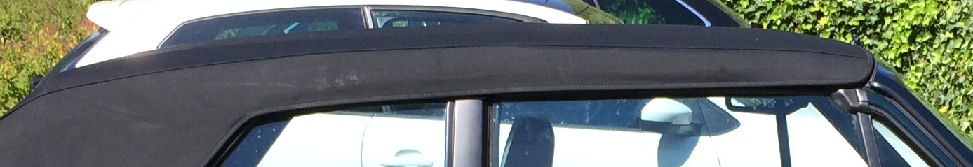

    Das US hat jetzt ein Vinyldach, ich schätze sogar noch das erste, ohne Scheuer-oder Knickstellen, allerdings habe ich den Eindruck, dass das Material minimal geschrumpft ist. Es bleibt aber erstmal drauf. Manni hat im November nen Blick drauf geworfen und gemeint, es wäre noch gut. Das Einzige, das mich stört, am vorderen Gelenk (dort, wo es oft Knickstellen gibt, siehe Bild), ist es nicht gerade, sondern leicht nach unten gebogen in geschlossenem Zustand. Vielleicht eine Einstellungssache, evtl. liegt es am Überrollbügel zu stramm auf? …. Kümmere ich mich irgendwann auch noch drum 👍

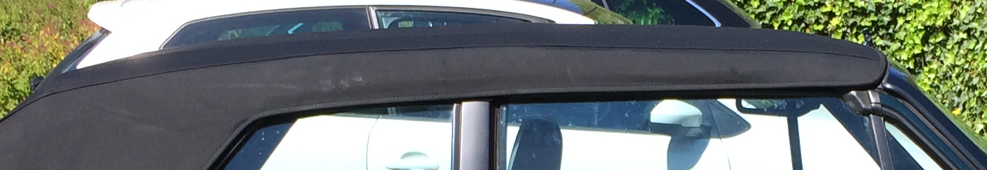

    Bei mir starke Scheuerstellen bzw bereits durch und ich kann die Spannseile sehen. Die Persenning scheuert am Verdeck und am Lack wenn ich sie den Schlaufen einhänge.

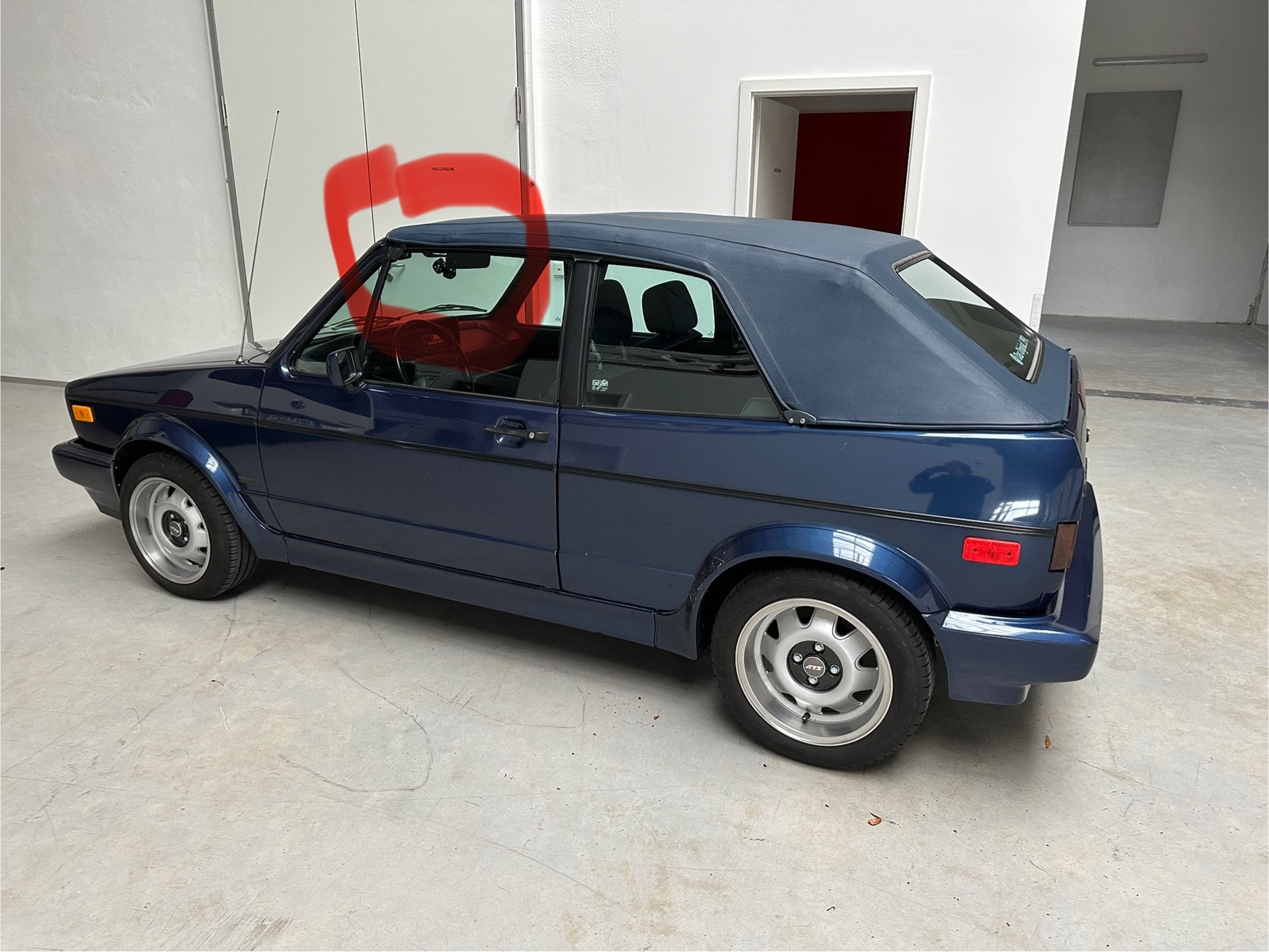

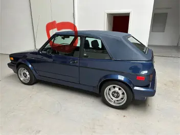

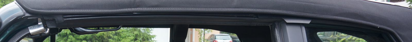

  • Kann jemand zu dem Bild was sagen? Wenn ich das Verdeck beim schließen nach vorne fallen lasse, bleibt es ca. 30 cm offen vom scheibenrahmen stehen. Es lässt sich trotzdem geschmeidig schließen und verriegeln, Windgeräusche sind völlig ok. Es scheint mir, als liege es zu stramm auf dem Überrollbügel auf. Also Einstellung an den verschlusshaken scheint ok zu sein…. Einstellung Auflage am Überrollbügel oder geschrumpft über die Jahre oder vorderes verdeckgelenk verbogen/schwergängig? Jemand ne Idee?

  • Wenn du das Verdeck nur etwa bis zur Hälfte öffnest ist ca. im Bereich der B-Säule im Verdeckgestell eine Exenterschraube. An der wird eingestellt wie weit der "Knick" zwischen vorne und hinten ist und somit auch der Druck auf den Überrollbügel. Die Exenterschraube ist von aussen sehr gut erkennbar. Viel Glück.
  • Servus
    die Schraube wirkt mittig im Verdeck. Das hat mit Deinem Bild nichts zu tun. Damit musst du Leben im Alter.

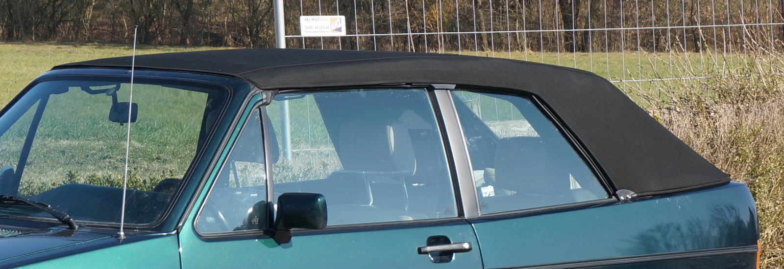

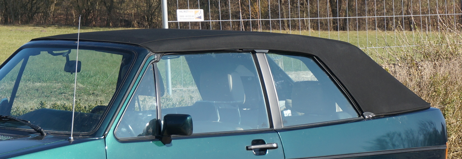

    Mein orig. Verdeck. 91 er Stoff Im Jahr 2014 geht auch hoch vorne
    rechts war es noch top

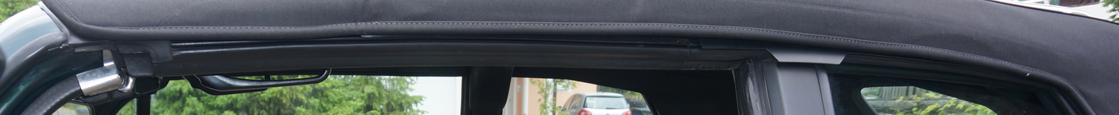

    das neue 2023 von Huber. haben sie selbst geschneidert--- hinten mittig sieht man das Spannseil ansonsten bin ich zufrieden.
    Und nun nat. wieder 100% dicht. Das Alte sah aus wie neu, liess sich dann mit 2 Händen wie eine alte Jeans zerreissen. Krass...
