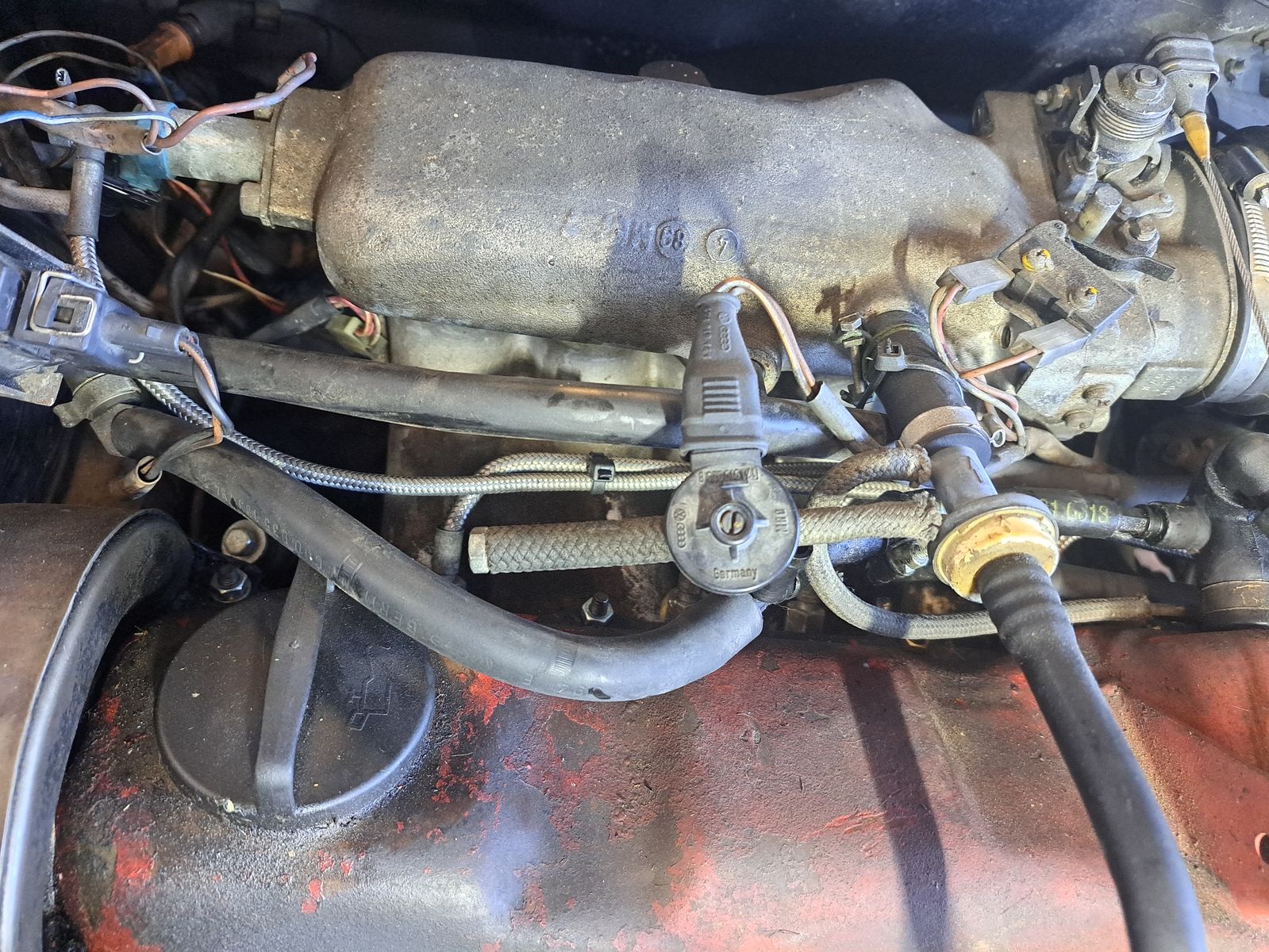

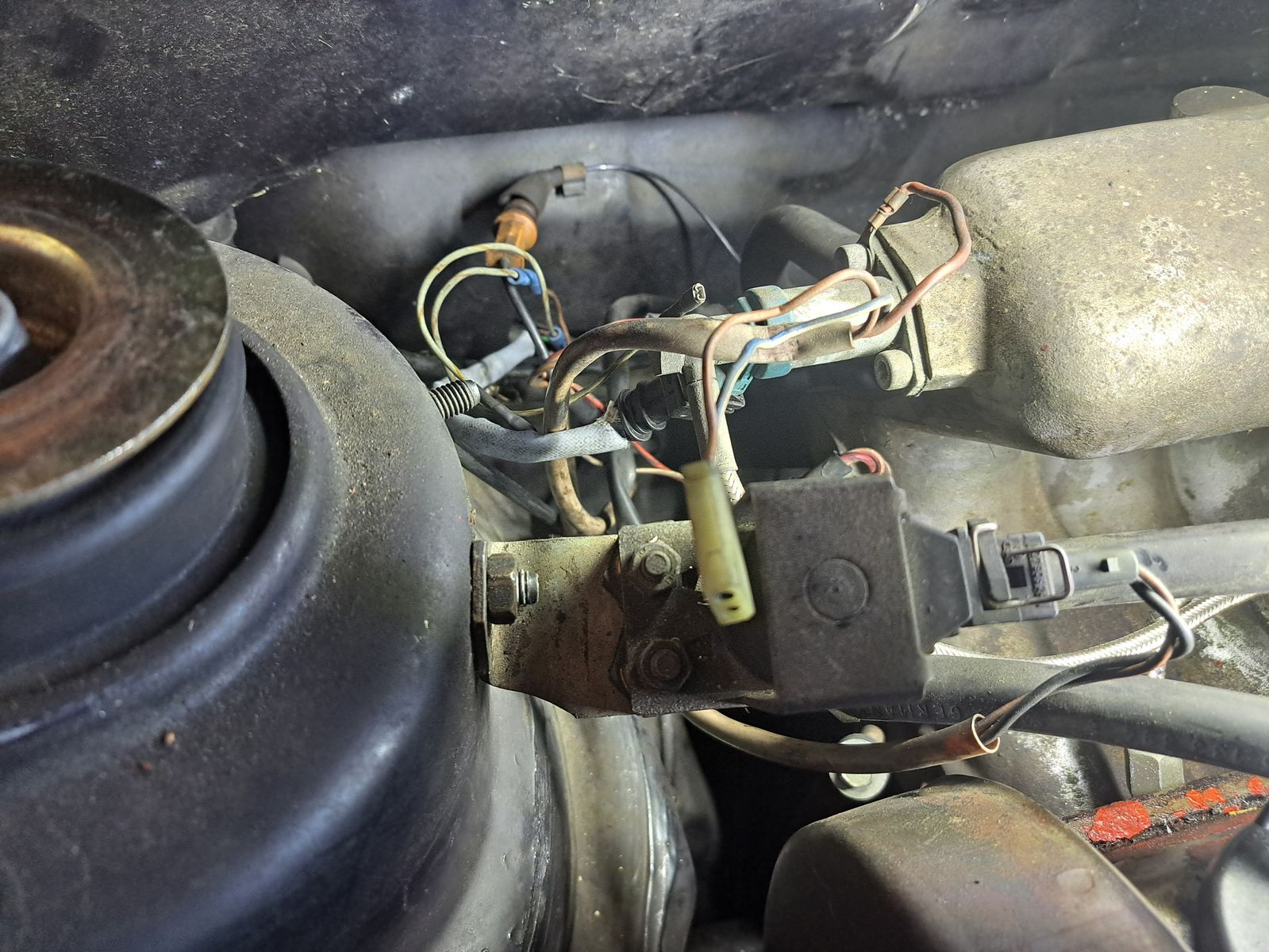

    Heute hatte ich das Cabrio mal auf der Hebebühne.
    Der Druckspeicher ist mal neu gekommen. Der sah noch wie neu aus. Ich hab da auch mal hinten die kleine Schlitzschraube geöffnet und es kam kein Kraftstoff raus. Der Druckspeicher ist also in Ordnung.
    Am Zusatzluftschieber ist mir dann schonmal verbastelte Elektrik aufgefallen.
    Der Weiße Stecker, der auf den Z.luftschieber passt, hing lose nach unten und 2 einzelne Steckerpins waren gesteckt. Ein anderer 2 Poliger Stecker war mit Kabelbindern an das Kaltstartventil gebunden.
    Im Motorraum ist generell alles Mit Kabelbindern fixiert.
    Der Motor springt jetzt erstmal gut an aber nach einer Minute Leerlauf fällt die Drehzahl und der Motor geht aus.
    Ich geh davon aus, dass das irgend ein Elektrisches Problem ist. Ich schau mir das nächste Woche mal genauer an.
    Der JH hat doch noch einiges mehr an Elektrik, wie mein alter EG Motor.

    Dann haben wir hier auch noch diesen Unterdruckschlauch mit dem elektrischen Ventil, der einfach in einer Schraube endet.

    Weiß da jemand, was das Ventil für ne Aufgabe hat?
    Das Unterdrucksystem und auch der Motorkabelbaum ist beim JH doch um einiges umfangreicher, als beim alten EG.

    Zitat von PHÖNIX
    Macht ungefähr so viel Sinn als wenn einer mit dem Schrotgewehr schießen will nach dem er den Lauf zugeschweißt hat. Bravo ()
    Ich hab den Plan nicht im Kopf, aber meiner Meinung nach ist das richtig. Das ist ein Ventil, welches ein Signal abgibt (Schliesser oder Öffner), wenn Unterdruck vorhanden ist. Kann aber gelegentlich in meinem Fahrzeugsammelsurium oder der Doku nachschauen. Hendrik aus Sachsen

    Das ist aber ein Kollektiv-Phänomen - ich habe das schon oft gesehen. Zeig mir mal einer wie das korrekt verschlaucht wird.
    Wenn der Motor läuft herrscht dort doch IMMER Unterdruck. Man korrigiere mich falls ich falsch liege.

    Gefunden, ist richtig so. Seite 25-96

    Gerne: Die Abnahme ist vor dem Rückschlagventil. Somit variabler Unterdruck. Wie original verschlaucht siehe oberer Beitrag.

    Also ist dieses Teil im Unterdrucksystem ein Schalter der dem Steuergerät mitteilt ob Unterdruck anliegt oder nicht?

    Wieder was gelernt :thumbup:
    Dann stellt sich mir noch die Frage: wozu existiert der verschlossene Abgang ?
    Kommt der bei einer anderen Motorisierung in Einsatz ?
