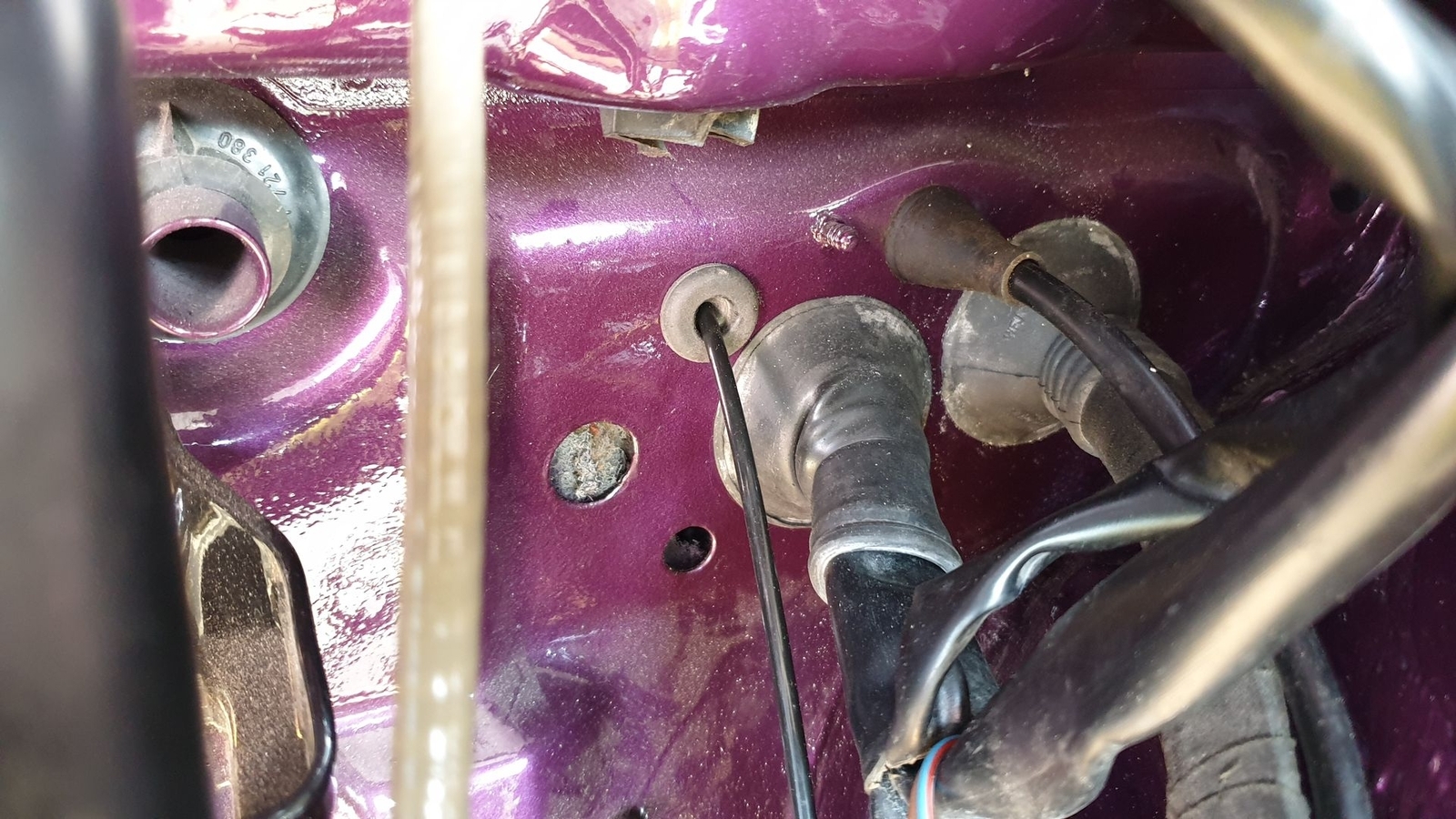

Durch die Spritzwand - da schaue ich nachher mal nach ob ich dir da ein Foto zusenden kann. Beim BKV gibt es eine Möglichkeit...
Ich finde keine gescheite Aufnahme wo diese Stelle drauf zu sehen ist - wenn ich es nicht vergesse mache ich mal eins
Auf jeden Fall wirst du beim BKV einen Stopfen finden der noch unbenutzt ist
Dieser bietet sich an das du dort ein Kabel durchziehst - du wirst im Innenraum hinter der ZE rauskommen
Im Zweifelsfall mußt du sie kurz aushängen um das Kabel durchziehen zu können - bitte vorher den Minuspol trennen
Gruss !
Gruss !
Das find ich schon … Danke!
Und vergiss nicht, die Löcher zuzumachen, wo du nix durchschiebst. Hilft gegen nasse Füße.

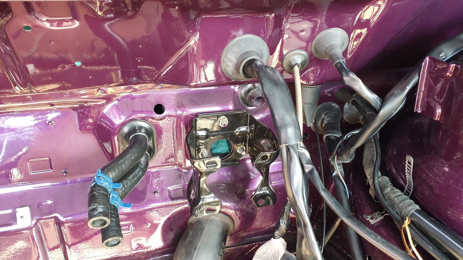

Ah,
super Fotos.

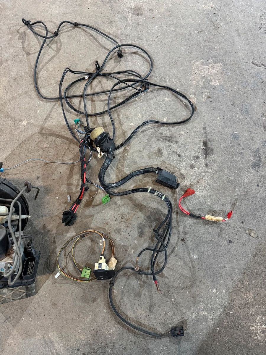

Genau danach habe ich gesucht um schon mal zu sehen wo noch Platz ist. Ich möchte ja im April bei mir ABS Mark 20 (aus dem G3C) nachrüsten, da muß ich mit dem Kabelbaum auch irgendwo da durch die Stirnwand, idealerweise auch da wo Platz für ne Bohrmaschine ist. Wird auch so ca. 50 / 60 mm werden. Muß mal die Tülle messen. -
Notfalls eine vorhandene Öffnung erweitern. Tüllen gibt es ja in allen Formen und Abmessungen, teilweise auch mit 2 oder 3 Öffnungen.
Wenn Du mich meinst, das wird nix. Da muß ein richtiger Kabelbaum für Männer durch.
In der Mitte sieht man auch die vorhandene Tülle.
Welcher Durchmesser?

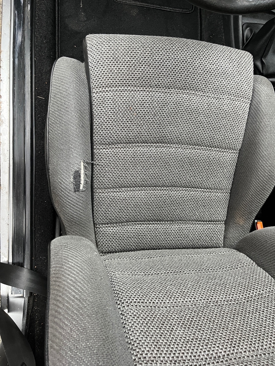

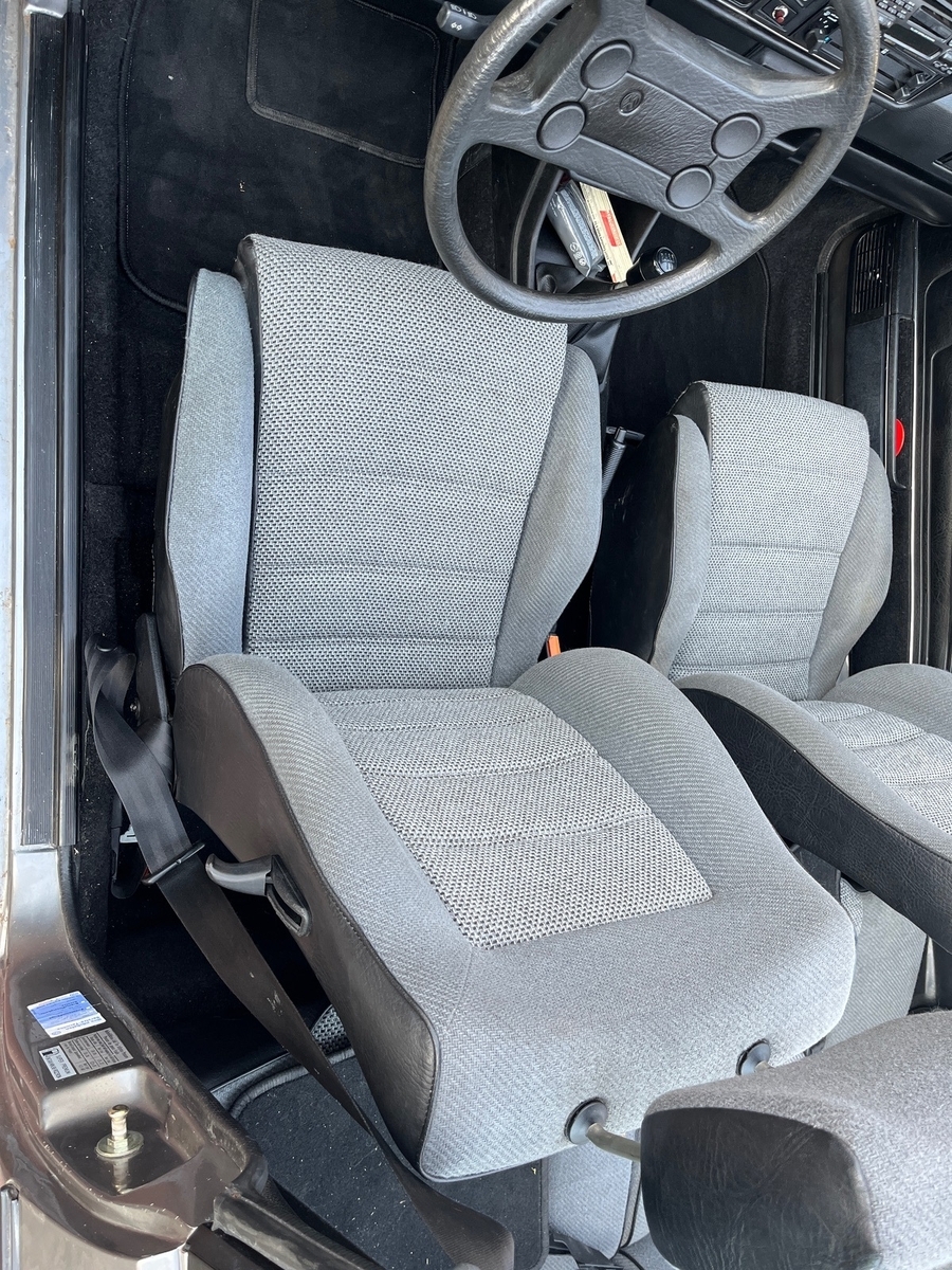

Nachdem der Luigi nun ohne Fahrersitz in der Garage stand, hab ich mich umsomehr gefreut, dass ich den Sitz heute wieder einbauen konnte und bei schönstem Sonnenschein eine Runde gedreht habe…
Und… welch Freude: der Fahrersitz ist (fast) wie neu.

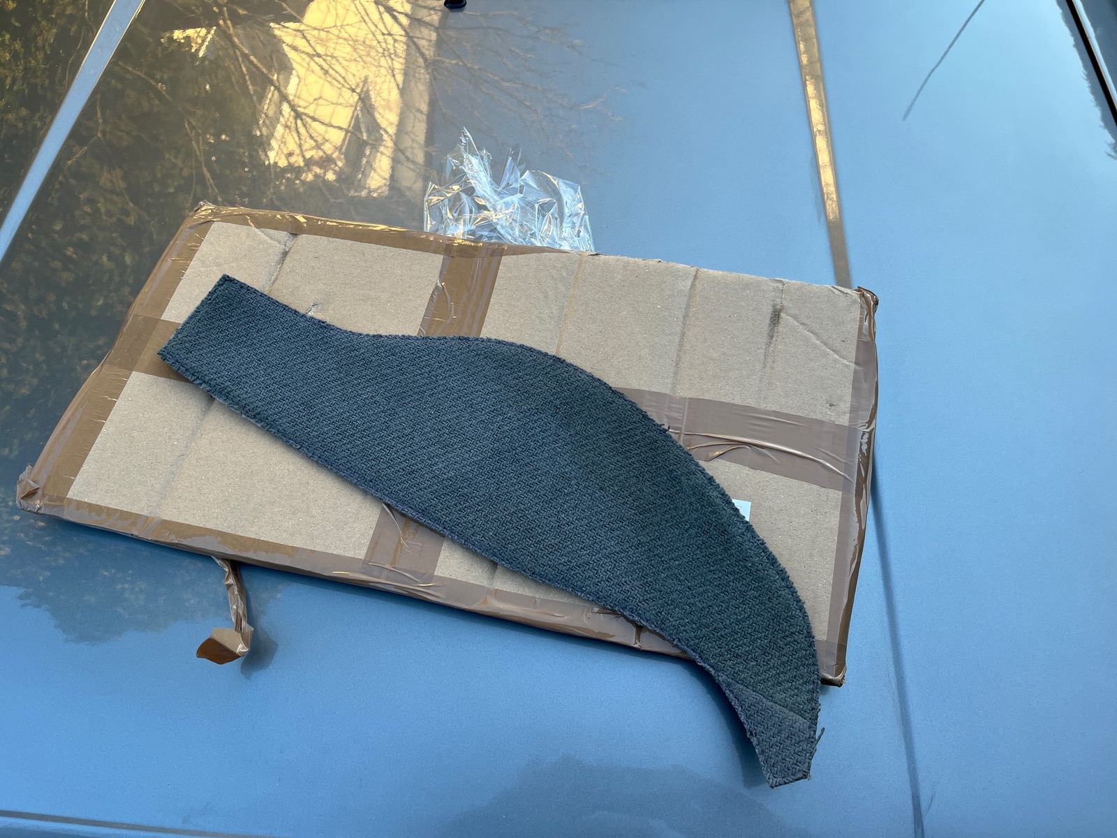

—> @Futzi: Danke für die „Ersatzwange“ perfekt vorbereitet. Herzlichen Dank!
—> und Danke an Saskia von der https://oldtimer-polsterei.de/ Super Arbeit.
Neues Sitzpolster und „neue“ Wange…
