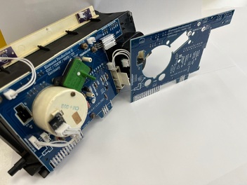

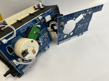

    Habe ein paar mal gelesen, dass der Lichtschalter (Drehwiderstand) schuld an der Helligkeit sein könnte „Korrosion“ im Schalter, hatte ich allerdings bisher nie.
    Aber du schreibst ja das nur die eine Glühbirne Probleme macht, vielleicht musst da ein neues kabel von der Leiterfolie aus einlöten. Einfach mal Durchgang messen vom Anschluss pin unten, bis zur Wunsch Birne.
    Habe auch LED‘s eingebaut, aber mit Platine. Habe die Leiterfolie nicht mehr, waren bei meiner Leiterfolie einige Bahnen defekt.
    Habe ich im Golf 1 Cabrio 2H verbaut.
    Meine Drehzahl-Messwerte wurde damals auch nicht mehr richtig erkannt, weil die Leiterbahn Klemme 1 defekt/gebrochen war beim durchmessen.
    Vielleicht hilft dir das hoffentlich weiter

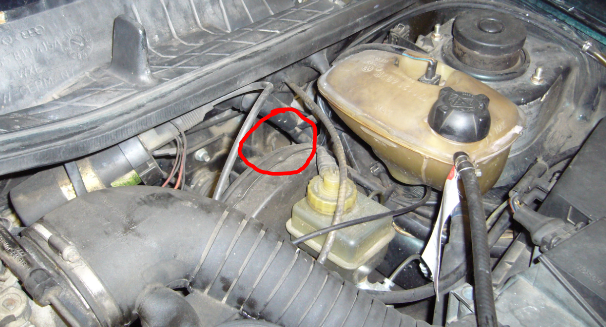

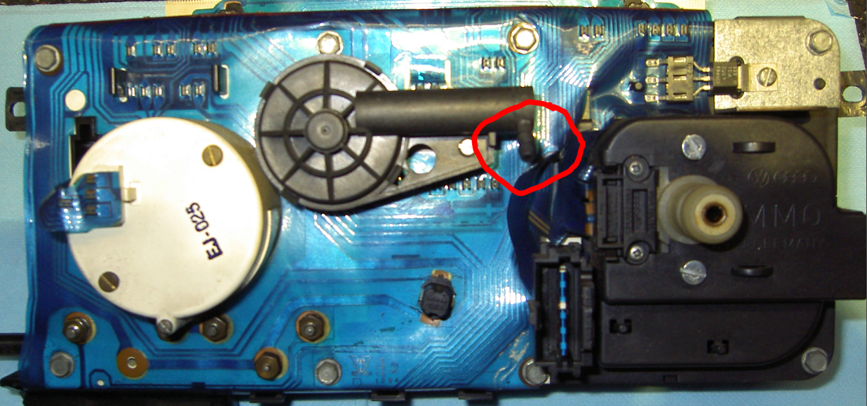

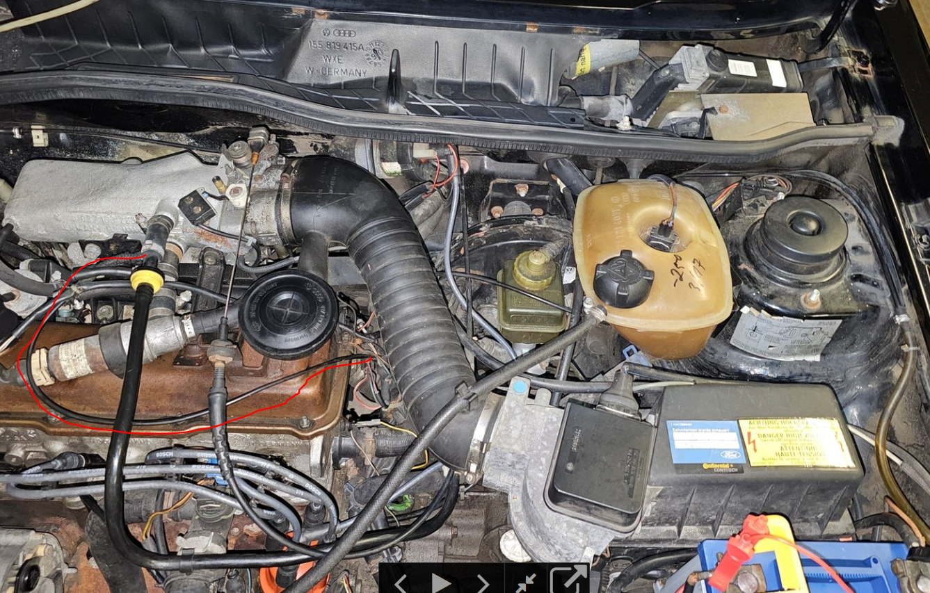

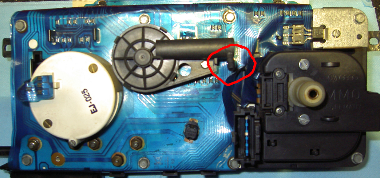

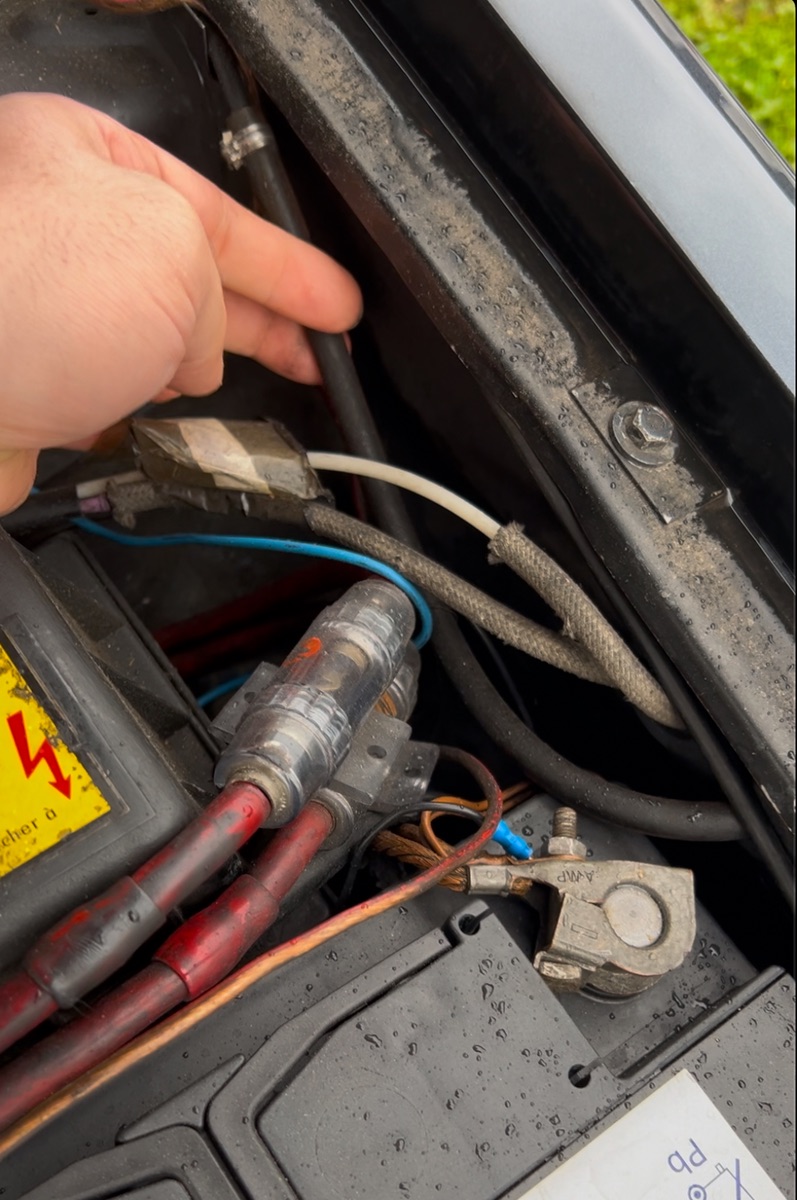

    Ich weiss, es wurde schon gefunden, aber interesse halber,
    MyGolf1Cabrio den Schlauch hatte ich gemeint, ist der gar nicht für Aktiv Kohle :/ ?
    Dachte immer der geht vom Catchtank (Beifahrerseite), durchs Auto(unten), an der Motorwand entlang zum anderen Kotflügel zum Aktivkohlefilter X/

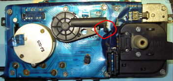

  • MyGolf1Cabrio
    IG / User
    Reaktionen
    950
    Beiträge
    2.565
    1
    Karteneintrag
    ja
    • 8. Dezember 2024 um 15:04
    • #28
    Der Unterdruckschlauch auf den du mit dem Finder deutest gehört schon zum Aktivkohlesystem. Aber wie das genau verläuft weiß ich nicht auswendig. Das findet man bei Bedarf auf Abbildungen.
    Viele Grüße Horst

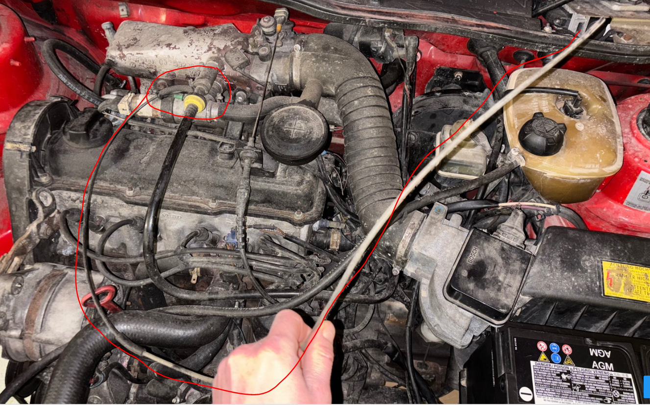

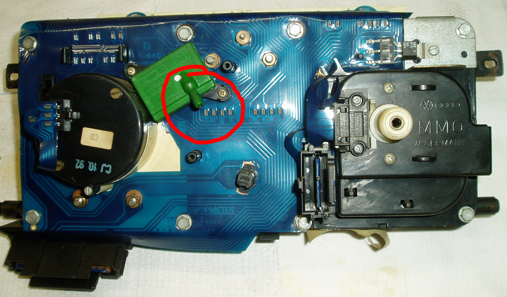

    • 11. Dezember 2024 um 13:09
    • #32

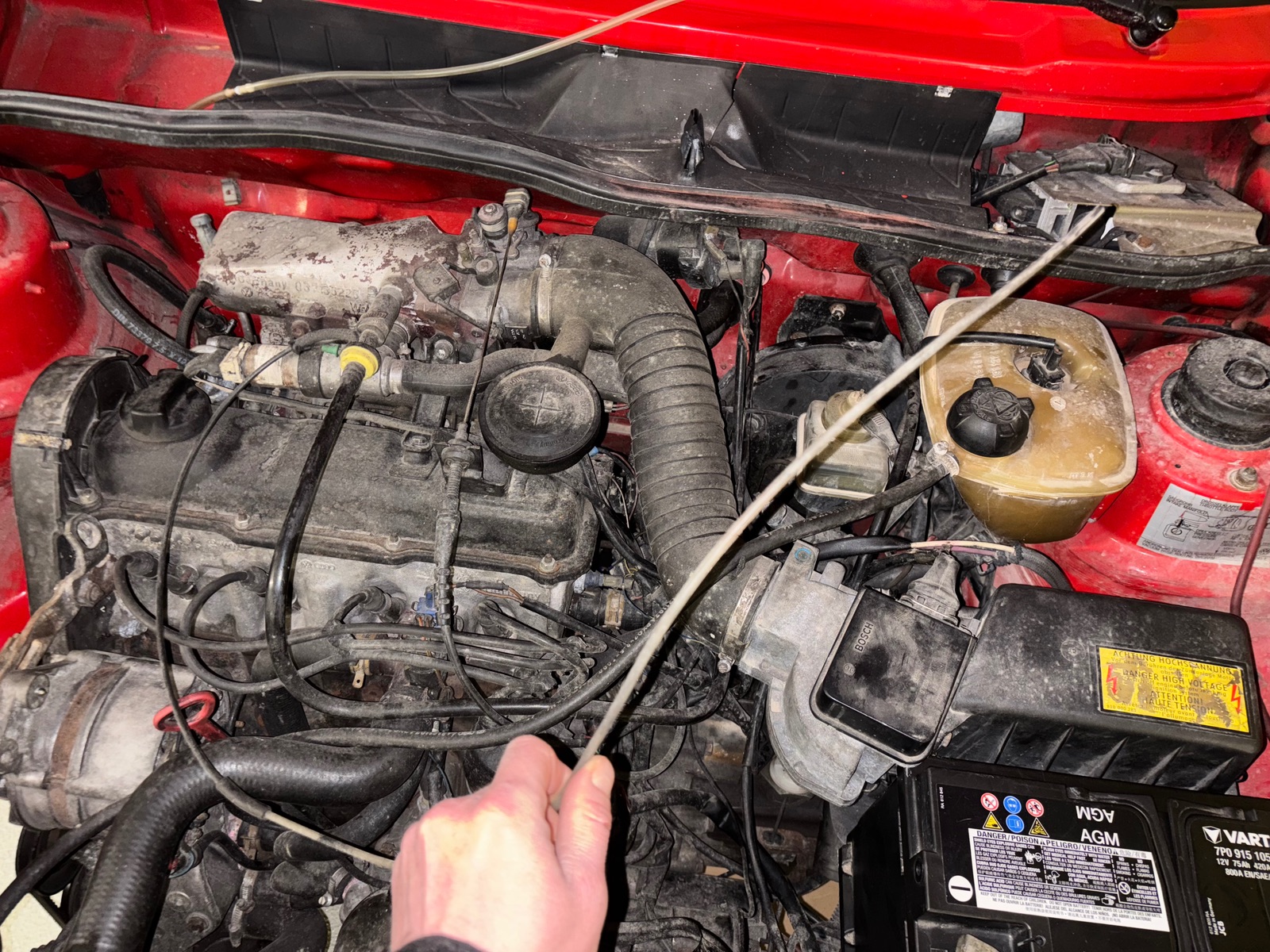

    Zitat von MyGolf1Cabrio
    es braucht keine andere Idee, weil die dann falsch wäre.
    anbei zwei Bilder, wo der Schlauch hin muss. Ein Stück schwarzer Verbindungsschlauch könnte noch auf dem grünen eckigen Teil draufstecken.
    Der Unterdruckschlauch muss dann in den schwarzen Gummischlauch.
    Der schwarze Gummischlauch steckt bei mir auf dem grünen Teil hinten am KI. Aber wo befindet sich die Verbindung zum Unterdruckschlauch im Motorraum? Und wo befindet sich der Unterdruckschlauch ?Bei mir werden zu hohe Verbrauchswerte in der MFA angezeigt. Könnte das eventuell an einer fehlerhaften Schlauchverbindung liegen ?
  • Kölner
    aka Kingston
    Reaktionen
    63
    Beiträge
    163
    Karteneintrag
    nein
    • 11. Dezember 2024 um 13:18
    • #33
    Ja, ganz genau. Wenn zu wenig Unterdruck anliegt, wird mehr Verbrauch berechnet. Der Schlauch vom Tacho endet am Ladeluftrohr. Dort wo auch der Unterdruck für den Bremskraftverstärker entnommen wird.

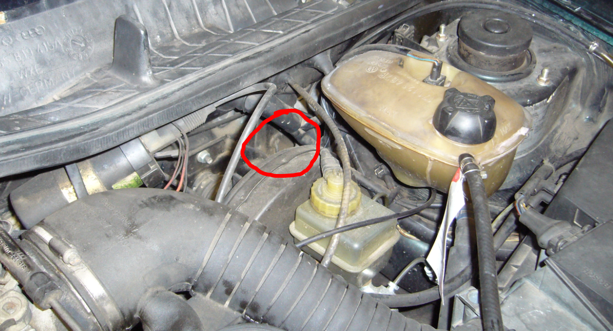

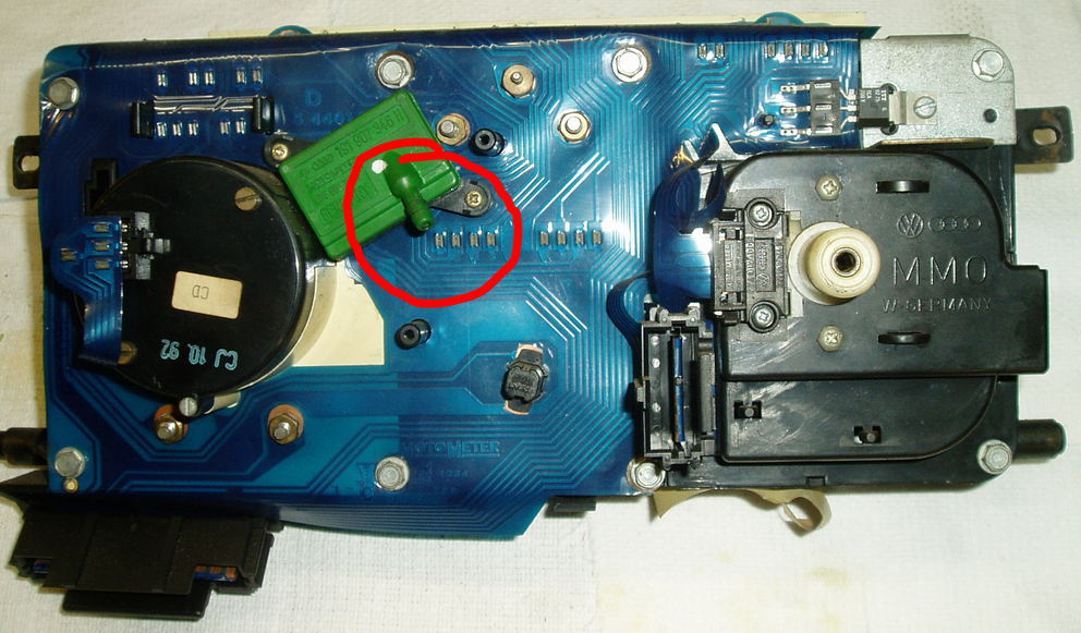

    schau bitte die Markierung vom folgenden Bild an (Bild von Roby86 aus Beitrag#1 in diesem Thread)
    Viele Grüße Horst

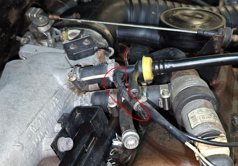

    • 11. Dezember 2024 um 18:10
    • #36

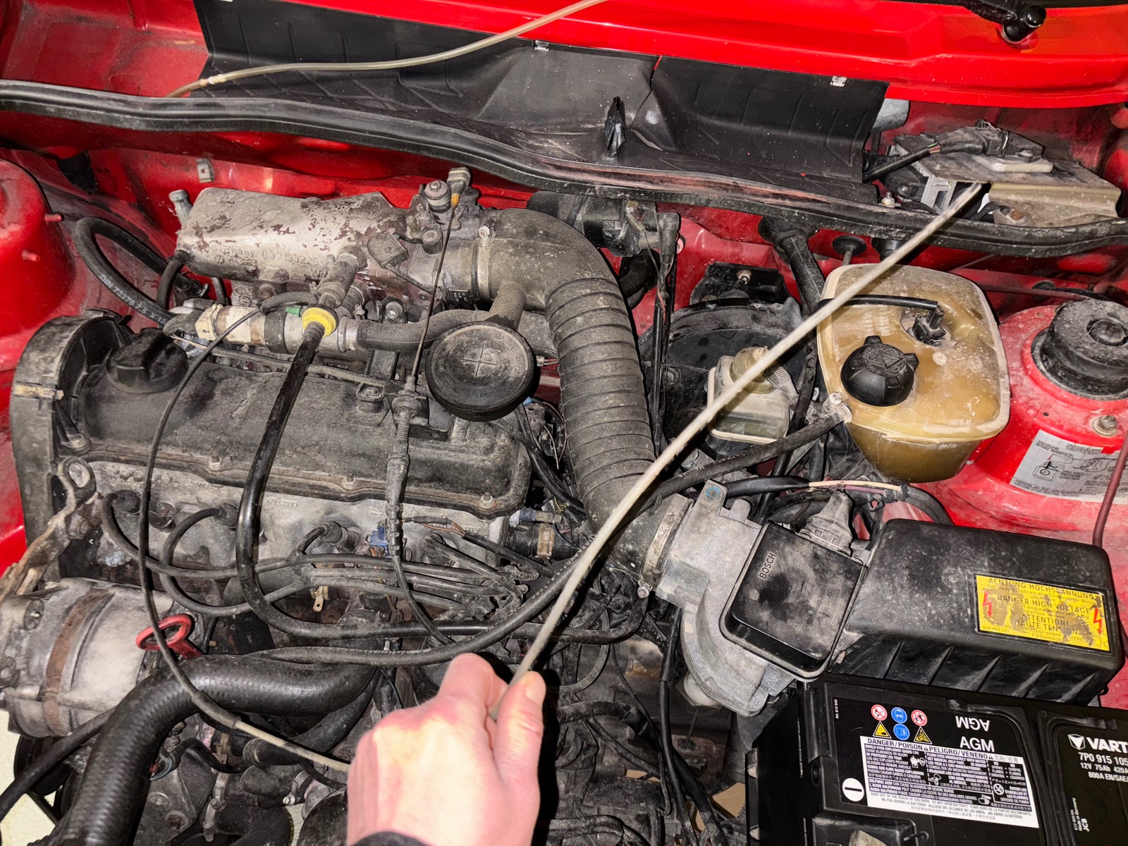

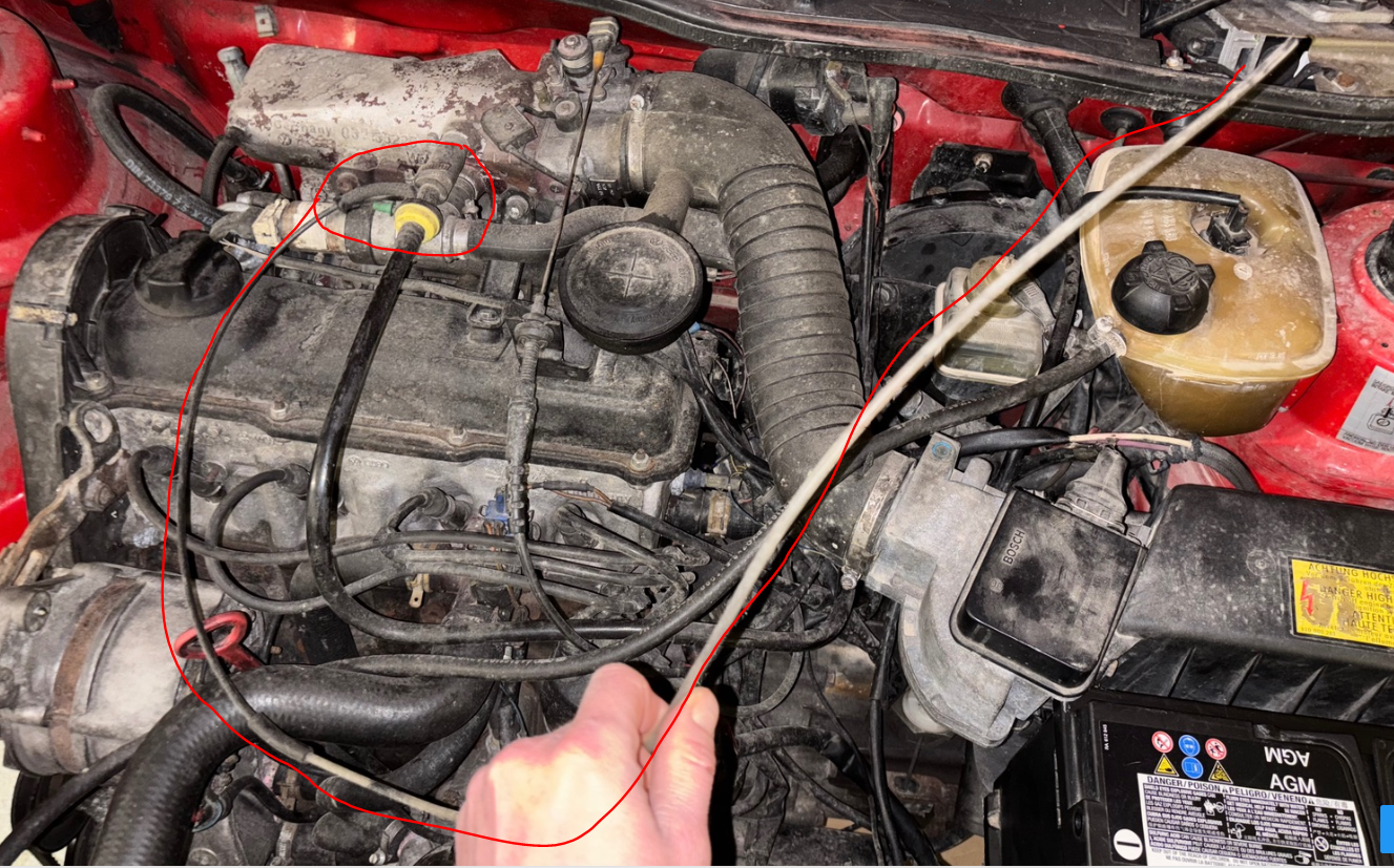

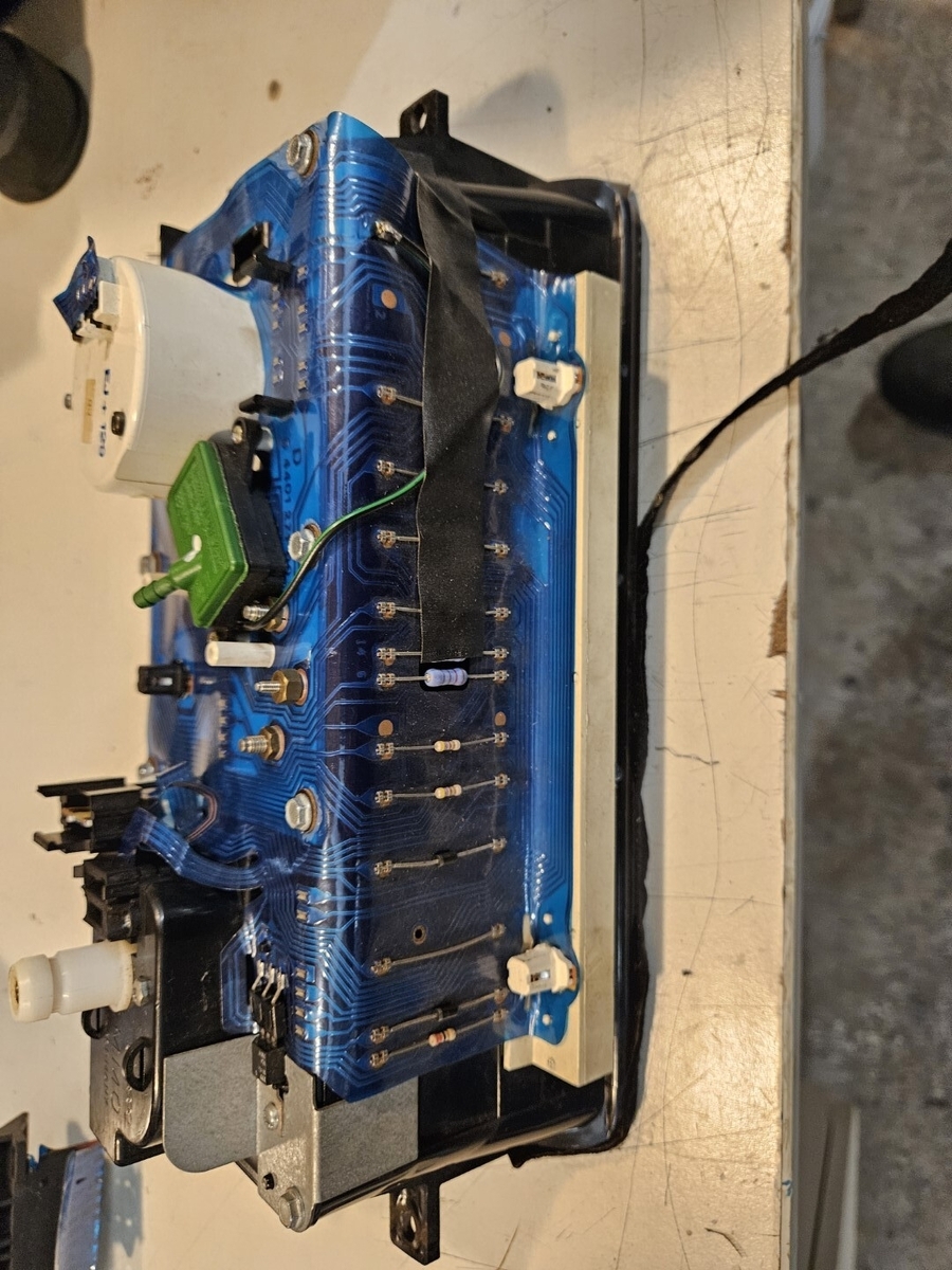

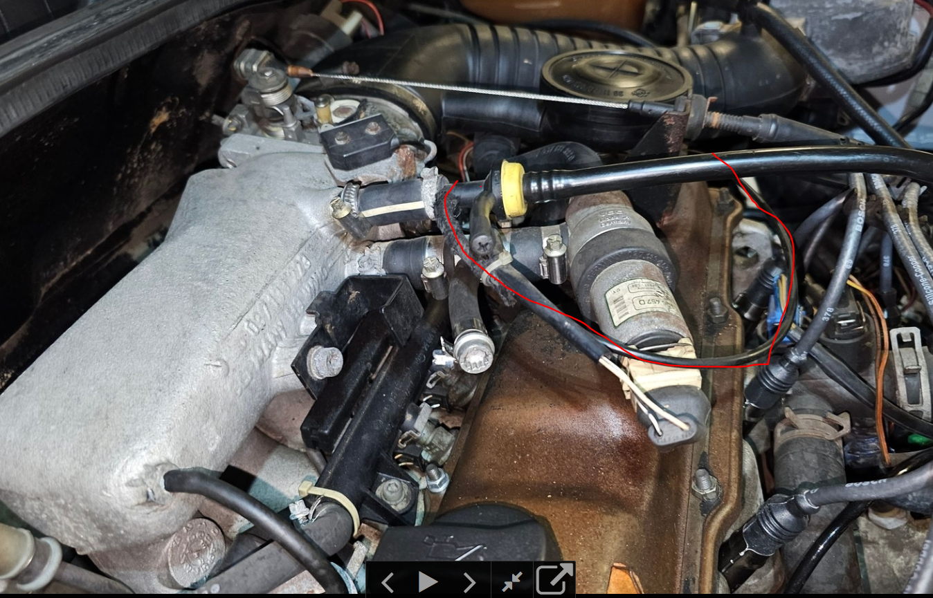

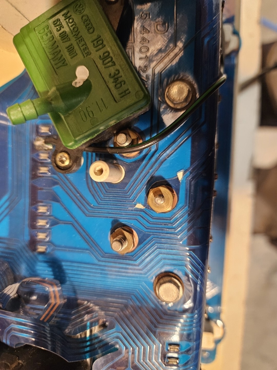

    So sieht es bei mir aus. Der Schlauch zum KI scheint nicht vorhanden zu sein. Ich finde aber auch den Schlauch nicht der aus dem Innenraum vom KI kommt?

  • MyGolf1Cabrio
    IG / User
    Reaktionen
    950
    Beiträge
    2.565
    1
    Karteneintrag
    ja
    • 11. Dezember 2024 um 18:47
    • #37

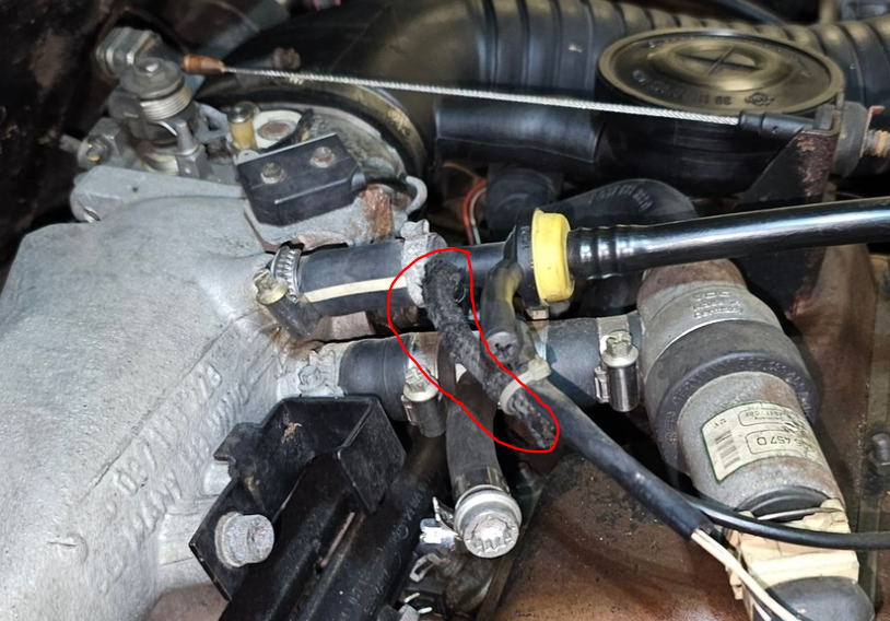

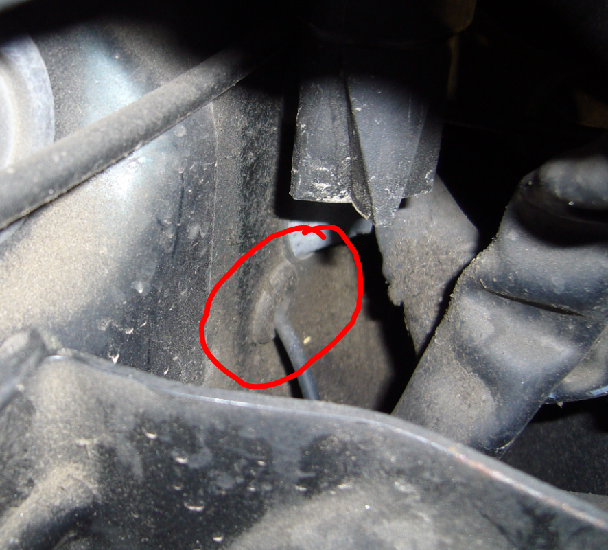

    ich markiere dir den Unterdruckschlauch für die Tachoeinheit mal in beiden Bildern.
    Wenn ich mich richtig erinnere, ist der Durchgang zum Innenraum (durch eine Gummitülle) in der Spritzwand im Bereich zwischen Bremskraftverstärker und den ganzen Kabeldurchgängen.
    Im Innenraum ist das hinter der ZE (Sicherungskasten)
    Viele Grüße Horst

    • 11. Dezember 2024 um 19:29
    • #38
    Ich habe die Verbindung im Innenraum am Sicherungskasten gefunden. Die war in Ordnung. Habe auch nochmal am KI nachgeschaut. Auch der Gummischlauch sitzt auf dem grünen Anschluss. Leider stimmen die Werte der MFA trotzdem nicht. Deutet dies auf einen Defekt der MFA hin (zumal ich ja auch noch das Problem mit der fehlerhaften Aussentemparatur habe) oder gibt es weitere Stellen an denen der Schlauch zusammen gesteckt wird und sich gelöst haben könnte ?
  • MyGolf1Cabrio
    IG / User
    Reaktionen
    950
    Beiträge
    2.565
    1
    Karteneintrag
    ja
    • 11. Dezember 2024 um 20:33
    • #39
    Zitat von Pinolino
    ... Leider stimmen die Werte der MFA trotzdem nicht. ..
    was bedeutet das?
    Liefere mal Werte/Zahlen
    Ich würde als erstes mal den Unterdruckschlauch austauschen (Bild markiert). Weil das sieht schon heftig aus. Weitere Unterdruckschläuche sind vermutlich genauso. Das muss alles neu. Vorher brauchst du garnicht mit Teileweitwurf loslegen.
    Viele Grüße Horst
