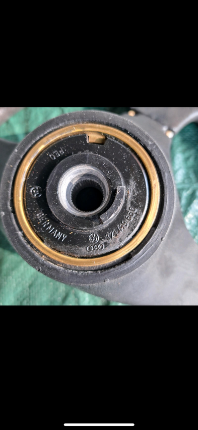

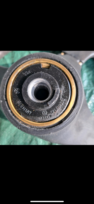

    Ich schau es mir morgen mal an aber hab heute schon gemerkt das ich das ganze ZS etwas vor und zurück ziehen kann was ja auch nicht normal ist. Dann könnte das mit der 6 Kantschraube schon Sinn machen 🤔. Hab es zwar komplett in Fahrtrichtung gedrückt aber hat trotzdem nicht gereicht. Mache Morgen mal die Verkleidung ab und schaue mir das ganze mal an.
    Danke schon mal vielmals 👍🏻. Hab jetzt gesehen das der Schleifring Kontakt sehr nah an der Platte des blinkerhebels ist und wenn ich das Lenkrad etwas links / rechts bewege oder beim lenken leichten Druck ausübe hupt es auch. Denke das ich iwie den Abstand erweitern muss. Vllt unten die lenkssäule lösen und den Abstand bisschen vergrößern oder was meint ihr ? Der Blinkerhebel geht ja nicht weiter rein und das Lenkrad ist ja konisch auf der Welle sodass ich dort ja nicht anders kann außer anziehen bis die Mutter fest ist.
    Hallo an alle 🙋🏻‍♂️
    Habe folgendes Problem und zwar hab ich den Schleifring am Lenkrad getauscht und seither Hupt es dauerhaft bei eingeschalteter Zündung egal ob die Kabel am Lenkrad der Hupe angeschlossen sind oder frei liegen.
    Es handelt sich um ein Sportline Lenkrad.
    Kontakt zwischen Blinker / Schleifring besteht und das Relais klackt auch bei Berührung des Schleifrings und dem Kontakt am Blinker auf 6 Uhr.
    Vielen Dank schon mal ✌🏼
    1 er Cabrio 1993 Sportline
