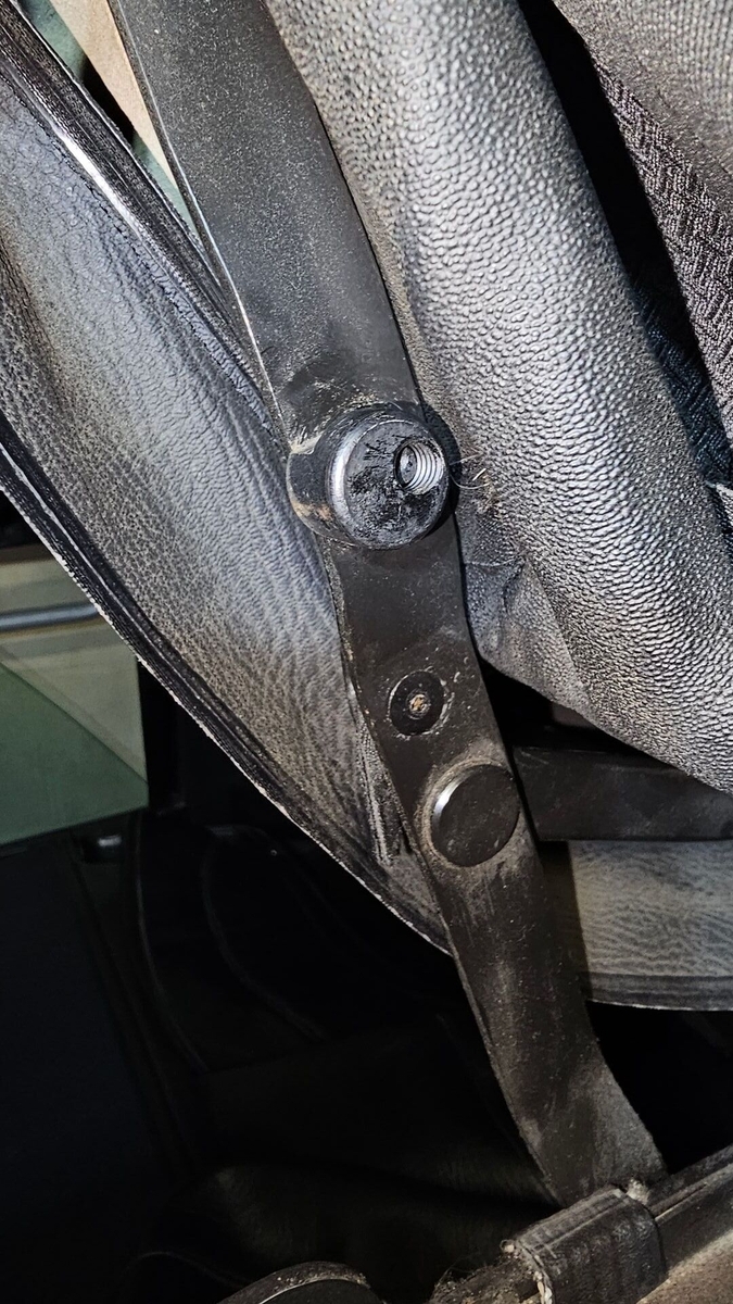

Wie hast du das gelöst bzw. wie ist das befestigt? Habe exakt das gleiche Problem auf der Fahrerseite, es sind ebenfalls nur noch Reste der Abdeckung vorhanden. Würde die jetzt bestellen bei Classic Parts.
Die Abdeckung ist ab Werk genietet. Habe das auch so gemacht. Leider bleibt der Spalt zwischen den Leisten bestehen.

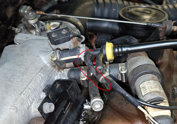

Diese Ventile gibt es nicht mehr neu, auch nicht bei Zulieferern.
Die man noch bekommt, passen nicht richtig bzw es sind Bastel-/Anpassungsarbeiten notwendig !

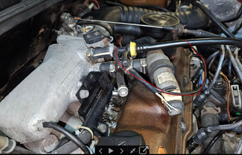

Bau Dir am besten einen Ölcatchtank dazwischen wie es in modernen Autos seit gut 20 Jahren praktiziert wird...bzw wie bei Motorsportfahrzeugen auch üblich. Vorteil ist, man hat den Ölnebel nicht mehr im Ansaugtrakt. Keine versifften Drosselklappen mehr, keine Ölkohle/-ablagerungen und bessere Abgaswerte.
Basteln musst Du sowieso...also dann gleich richtig..
Meine Empfehlung/Meinung.
Ja, das habe ich auch schon gehört. Ist das denn mit dem H-Kennzeichen vereinbar?

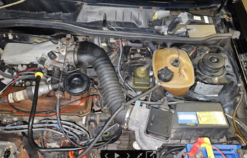

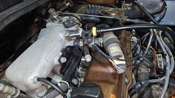

An meinem Cabrio mit 2H-Motor wurde Motoröl in den Ansaugschlauch gedrückt und trat am Flansch des Entlüftungsventil am Ventildeckel aus. Früher wurde das Ventil laut Vorgabe von VW nach 60 tkm gewechselt. Eine Reinigung des verschmutzten Ventils hat leider nur kurzzeitig Besserung gebracht. Anscheinend öffnet es bei entsprechendem Unterdruck nicht mehr.
Nur leider ist es ein großes Problem ein Entlüftungsventil zu bekommen. Vielleicht hat jemand einen guten Tip bzw. ein Ventil was ich erwerben könnte. Vielen Dank vorab.
Auf jedenfall wichtig ist rauszufinden warum die so aussehen, bzw undicht sind.
Falls dort Dichtungen reingehören...es waren keine vorhanden. Könnte das der Grund sein?

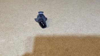

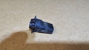

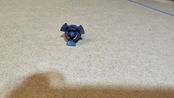

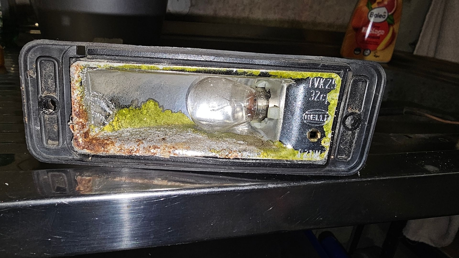

Eigentlich wollte ich nur die Blinker etwas nach vorn versetzen, beim Ausbau erwartete mich dieses Innenleben (auf beiden Seiten).
Lässt sich der Reflektor retten? Falls nicht, wo gibt es Ersatz?

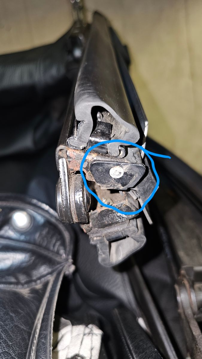

Ja es scheint der Rest der Abdeckung zu sein. Wird die nur aufgesteckt oder wie bei Classic Parts dargestellt genietet? Am Ersatzteil sehe ich nur eine weiße runde Markierung, aber laut Abbildung ist sie an dieser Stelle "gelocht"

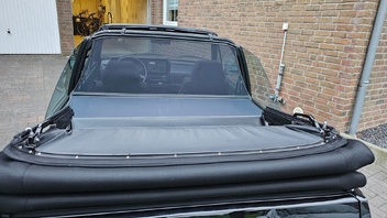

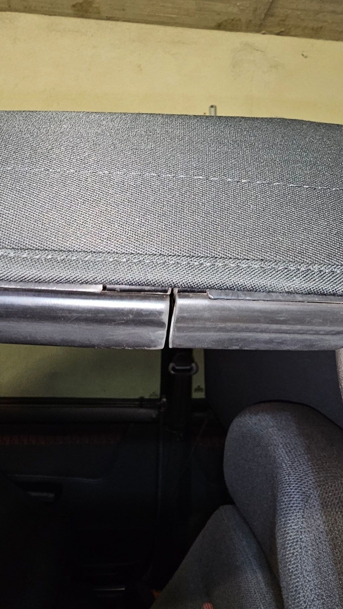

Der Exzenter stellt aber doch nicht den Spalt der beiden Dichtungen ein, sondern den Anschlag bzw Neigung des Gestänges ...
Was du spontan machen kannst: Die hintere Dichtung nach vorne schieben, allerdings wird der Spalt hinten in der Ecke der C-Säule natürlich größer.
Original saß an dem Stoß aber mal ein Stück Schaumgummi, um den Spalt zu füllen.
Ich vermute, dass dieses Teil noch vorhanden ist, aber das Schaumgummi ist nicht mehr zu sehen. Auf der Beifahrerseite sieht das Teil genau so aus, dort ist allerdings kein Spalt vorhanden. Werde das Ersatzteil einfach mal bestellen. Danke für Deinen Hinweis.
Ich hänge mich einfach noch mal an dieses Thema, da meine Problematik ähnlich ist.
Ich habe einen ca. 3 mm breiten Spalt auf der Fahrerseite zwischen der vorderen und mittleren Verdeckdichtung. Das erzeugt Windgeräusche und Zugluft und führt zum Wassereintritt bei der Fahrzeugwäsche. Wie empfohlen habe ich den Exzenter am Verdeckgestänge gelöst und in verschiedene Positionen verstellt. Leider erfolglos. Der Spalt bleibt. Hat jemand eine Idee?

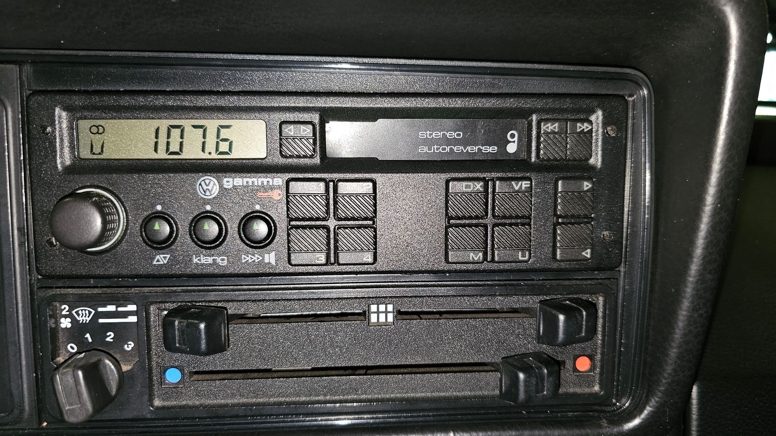

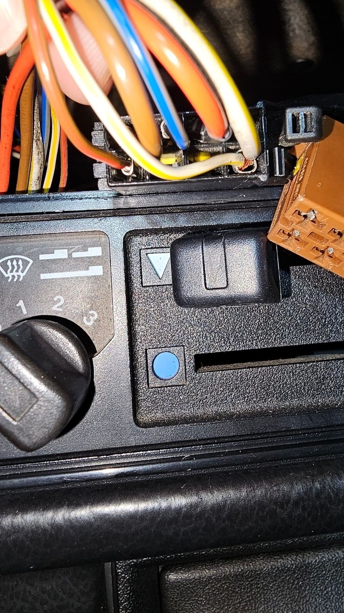

Ich habe beim Radio die PIN für Zündungsplus und Dauerplus getauscht. Anscheinend läuft dieses jetzt über den S-Kontakt (Funktion sobald Schlüssel im Zünschloss). Könnte das der Grund sein, dass das Radio nicht mehr über Sicherung Nr. 3 abgesichert wird ?
Hallo zusammen !
Ich habe bemerkt, dass im Sicherungskasten die Sicherung Nr. 2 fehlt. Muss das so sein? Welcher Fehler könnte dadurch ausgelöst werden? Bei Sicherung Nr. 3 habe ich bemerkt, dass das Radio nach Entfernung weiter läuft. Die MFA funktioniert seit kurzem nicht mehr (keine Anzeige). Deswegen habe ich Nr. 3 gezogen. Dies brachte im Bezug auf die MFA keinen Erfolg. Kann hier jemand helfen?
Die Lösung für ein Gamma über S-Kontakt ist aber ok. So hatte es VW ja auch selbst verbaut für diese Radios.
Sieht ja passend aus, dann hat vielleicht Dein Radio einen kleine Defekt würde ich vermuten.
Mit der Neueingabe des Codes kann ich leben. Wichtig wäre mir, dass die Batterie nicht ständig entladen wird. Hoffe das ist jetzt so in Ordnung.

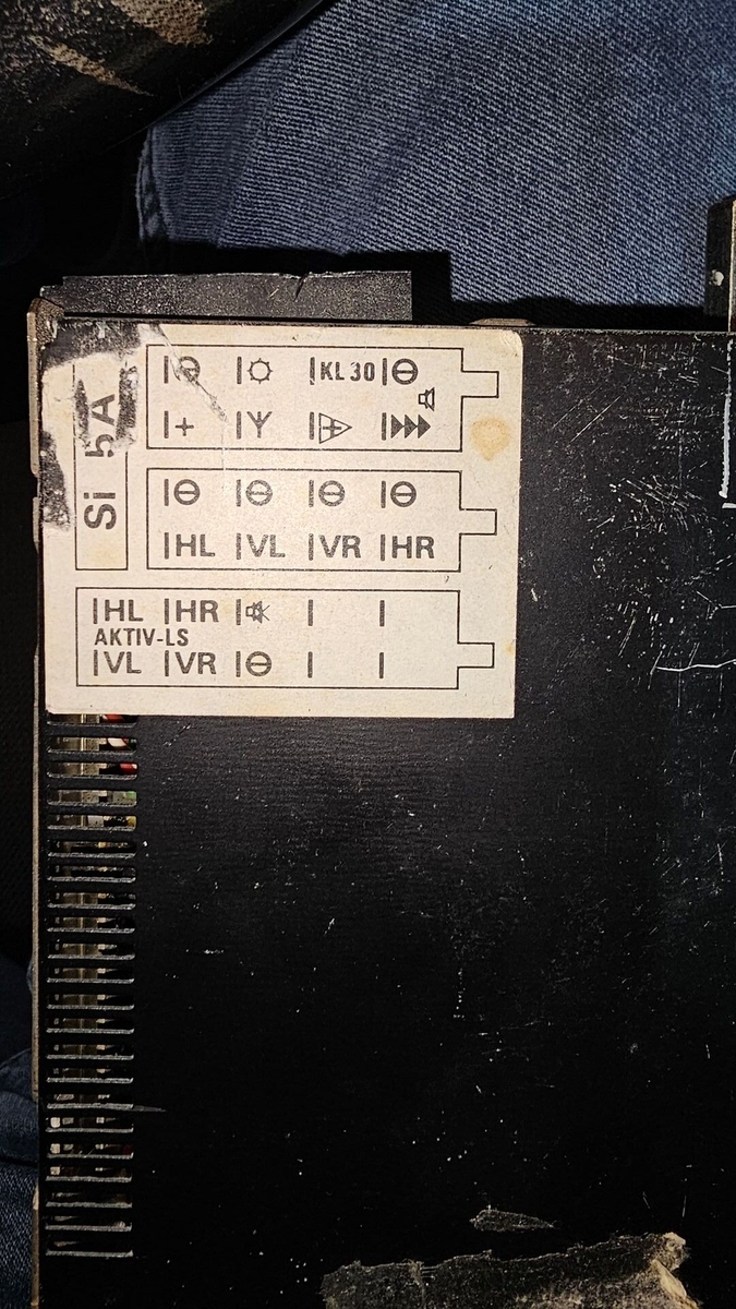

Du solltest nochmal genau prüfen wann die Kabel Spannung haben. Immer - Schlüssel drin - Zündung an
Die aktuelle Belegung am Stecker :
1 - GALA (Kabel 1: weiss, Kabel 2 : weiss-gelb)
2 - frei
3 - frei
4 - Dauerplus (rot) - Immer Spannung
5 - frei
6 - Beleuchtung (blau-grau) - Spannung wenn Standlicht/Fahrlicht an
7 - Schaltplus (rot-braun) - Spannung sobald Schlüssel im Zündschloss, auch bei Zündung eingeschaltet, Motorlauf
8 - Masse (braun)
So wie ich das sehe, gibt es kein klassisches Zündungsplus. Der Vorbesitzer hat ein Fremdradio verbaut. Ich habe lediglich die Kontakte 4 und 7 getauscht.
