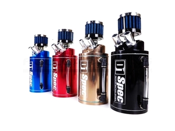

    Ich hatte sowas an meinem ehemaligen Golf 2 mit 1,6 ltr. Motor. Der Behälter war von einem BMW X5 alteren Datums.
    Hier ein Beispiel:
    Kurbelgehäuseentlüftung Reperatursatz für BMW X5 E53 Land Rover III 4.4 4x4 - Werkzeug für Werkstatt & Haushalt | GEPCO,
    Verwendung BMW X5 E53 4 4i 2000/05-2003/12 X5 E53 4 6is 2002/02-2003/12 Land Rover Range Rover III 2002/03-2005/08 LM_ 4 4 4x4 Range Rover Sport 2005/02-201
    www.gepco.de

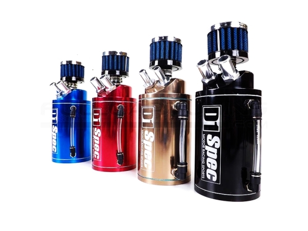

    Aktuell hab ich sowas noch hier liegen, kommt über Winter rein...siehe Foto:
    Wie man sowas am Cabrio installiert, dazu gibt es im web einiges zu finden:

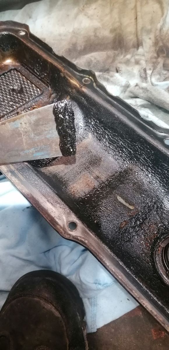

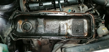

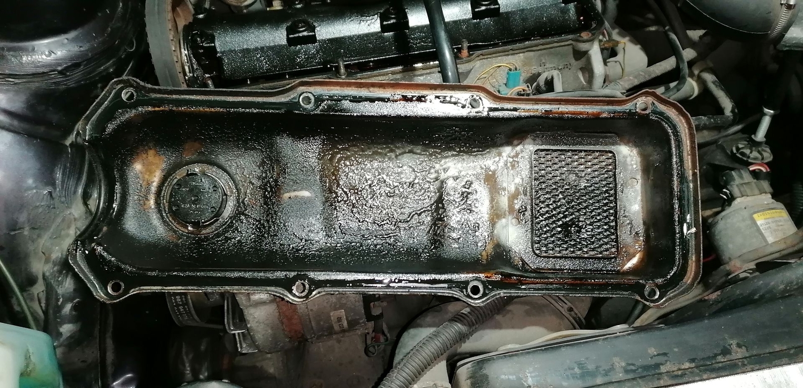

  • Pinolino wenn das reinigen nichts gebracht hat ist dein Sieb im Ventildeckel zu. Das befindet sich unter der Rückführung. Ich hatte es mit Ultraschall und flaschenweise Bremnsenreiniger versucht ohne Erfolg. Letztenendes musste ich es ausbrennen. Die Nachbarn wollten schon die Feuerwehr rufen. Danach war es wieder wunderbar frei ☺️
    Wenn ich mir so den V-Deckel unten anschaue, da hat es wohl jemand über Jahre nicht so genau genommen mit regelmäßigem Ölservice ...bzw viel Kurzstrecke.
    Dann sieht es in der Ölwanne meist ähnlich aus.
