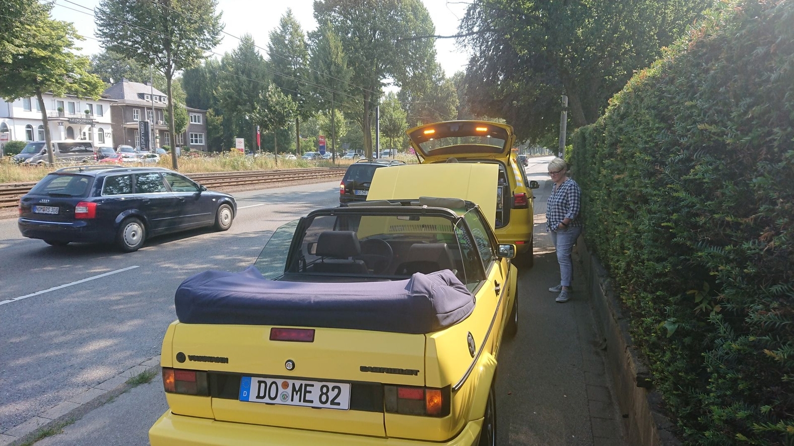

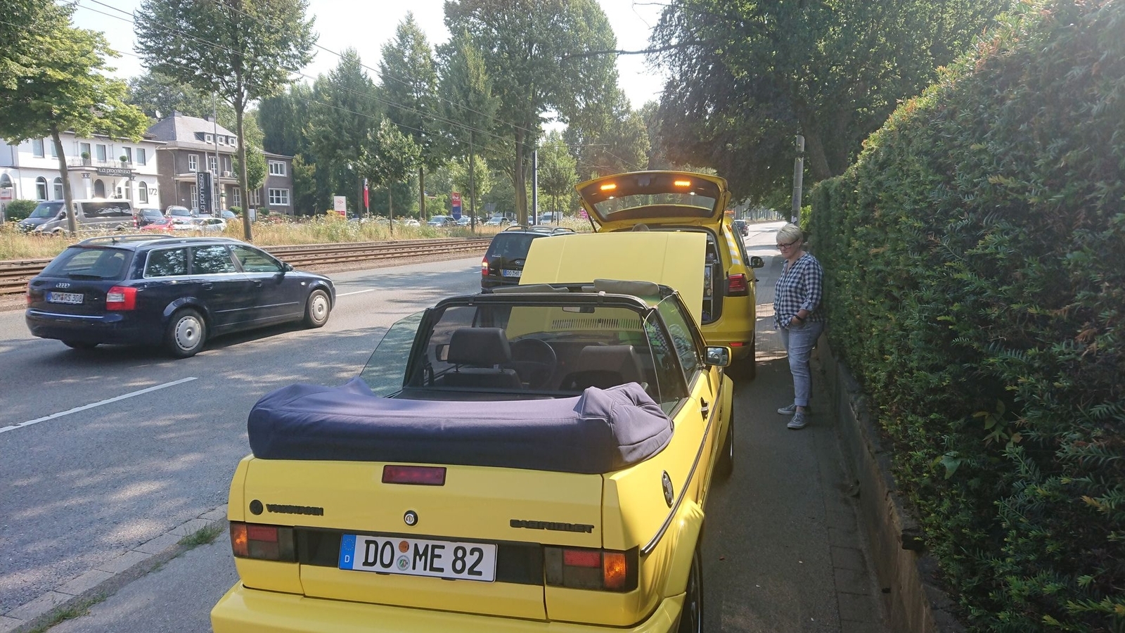

  • Im Juni allerdings ging er einfach während der Fahrt aus. Der Anlasser orgelte fleißig aber nichts ging mehr.
    Erinnert mich an meine Fahrt zum Jahrestreffen 2018.
    Alles Top und plötzlich geht er während der Fahrt aus.
    Batterie top, Anlasser dreht wie er soll, aber nix anspringen.
    Also ADAC gerufen und zum Glück kommt ein älterer Engel mit Erfahrung zum Golf 1.
    Freut sich auf das Auto, lässt sich erzählen was war,
    geht zum gelben Engel, kommt mit einem Kabel zurück und sagt: "Starte mal".
    Das Kabel an die Batterie (?) und dann in die Nähe des Verteiler (Hallgeber).
    Kurzer, aber heftiger Funkenflug und der 2H erwacht zum Leben.
    Fazit: Defekter Hallgeber :(
    Hier ein Foto der Aktion:
    Einmal editiert, zuletzt von Lucky (21. Oktober 2024 um 21:39)

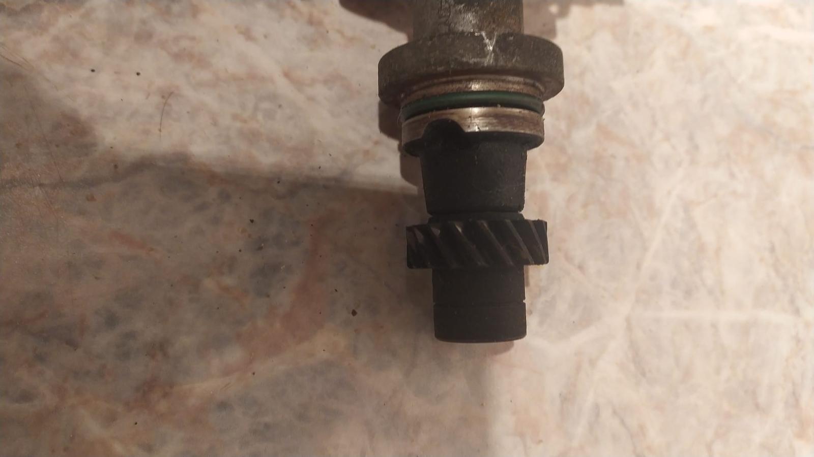

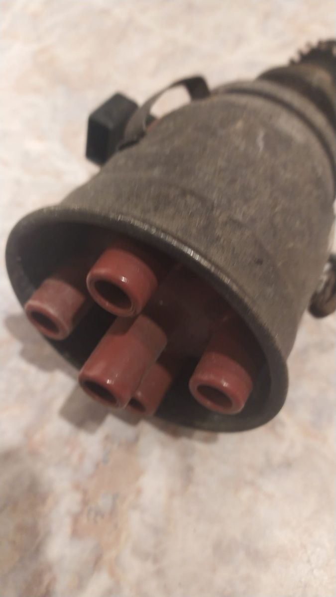

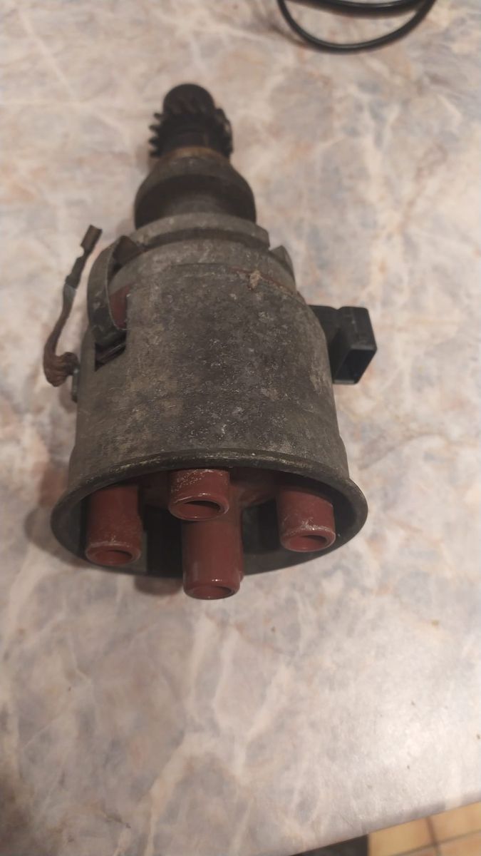

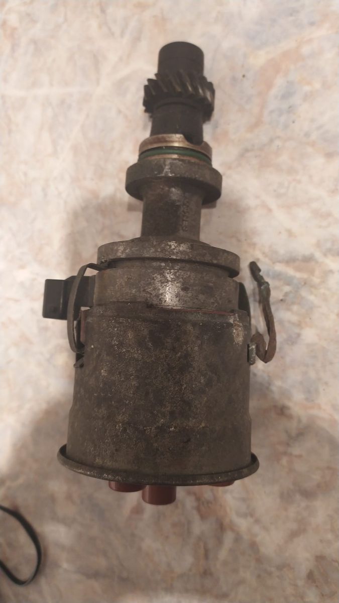

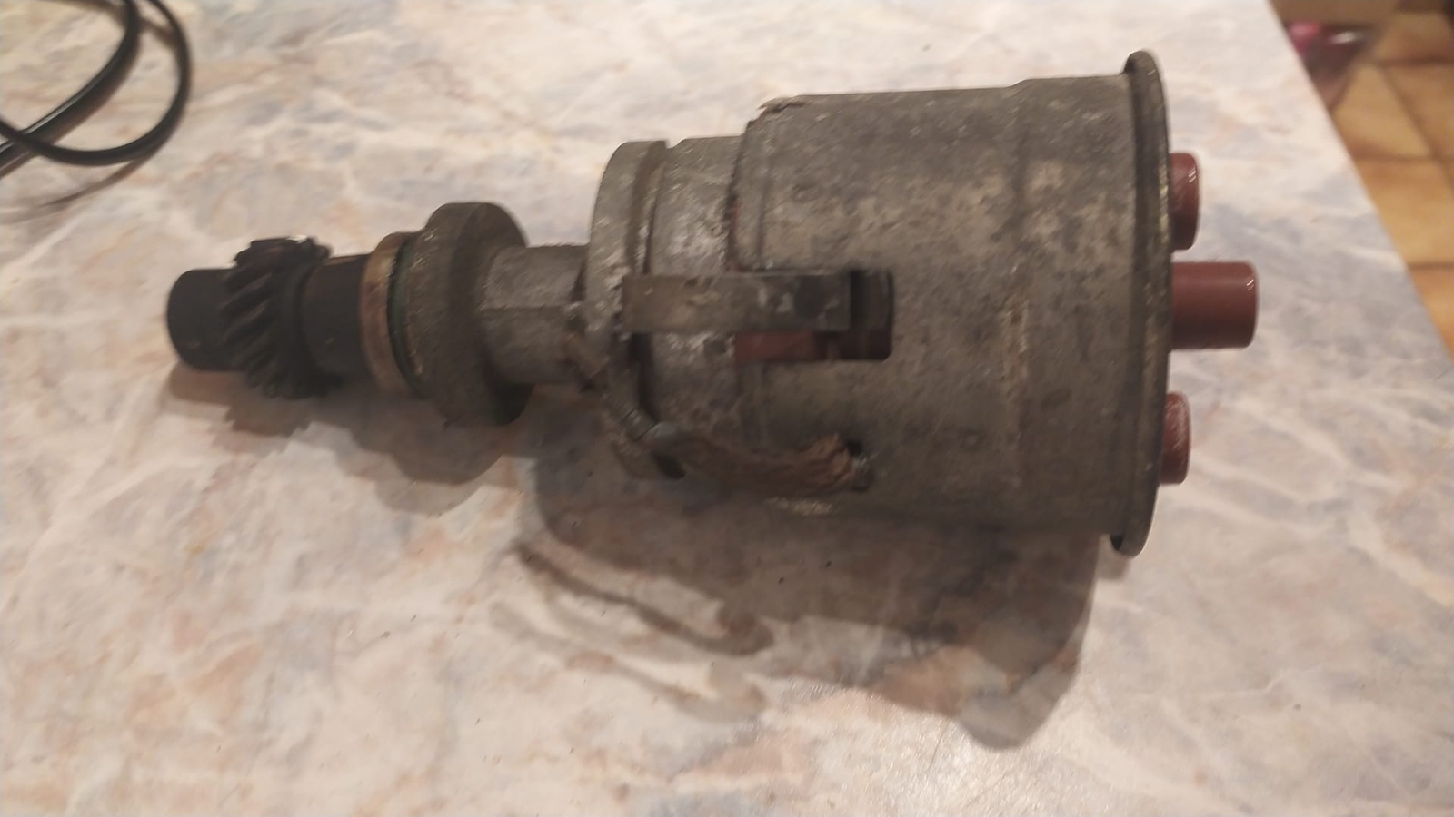

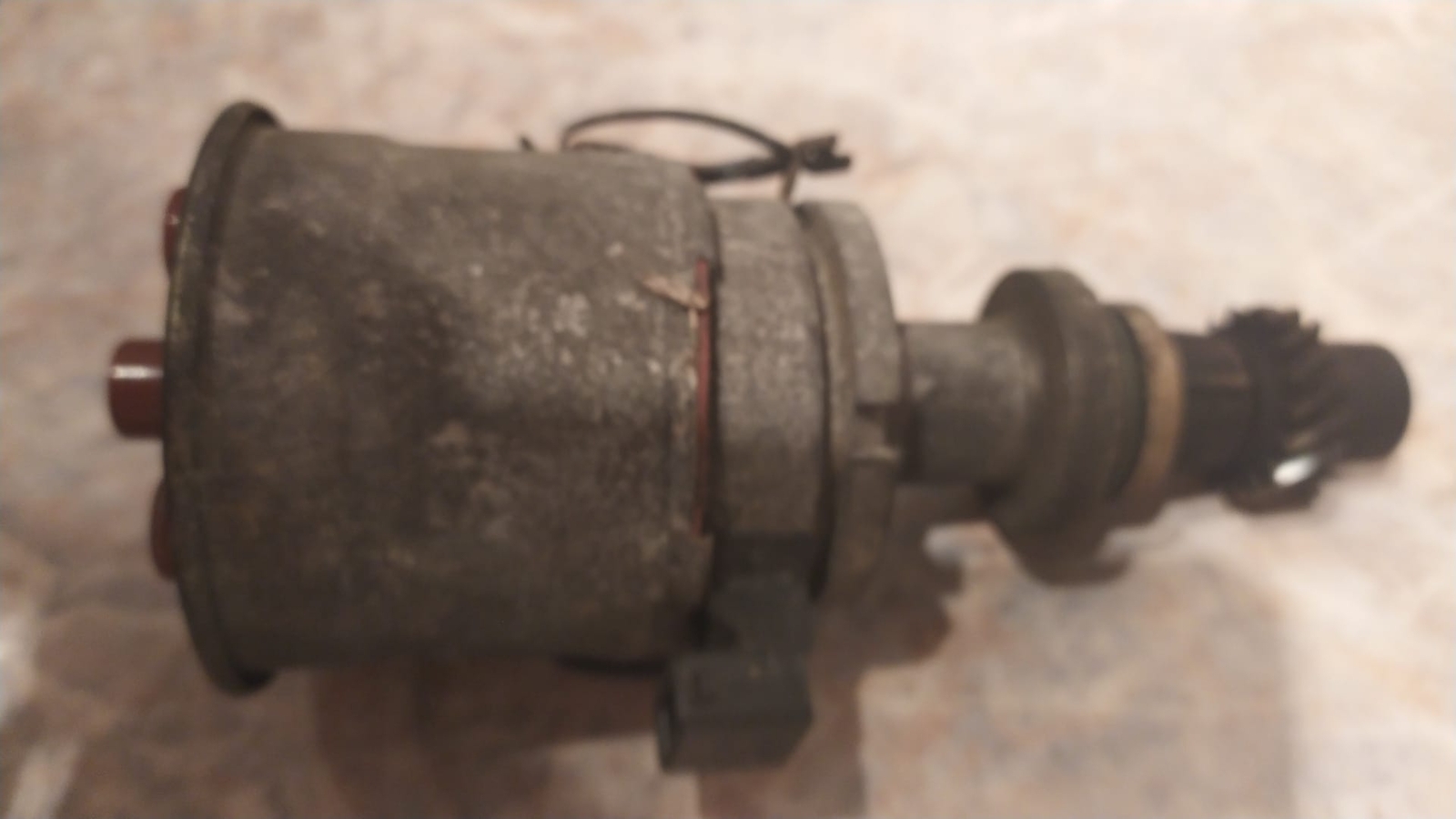

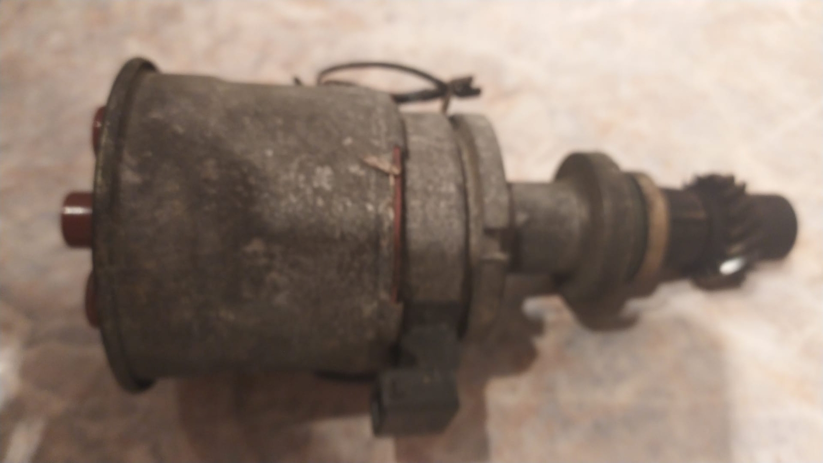

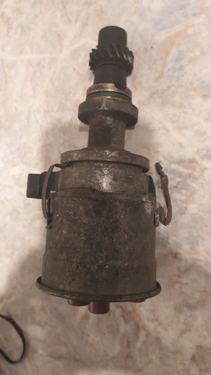

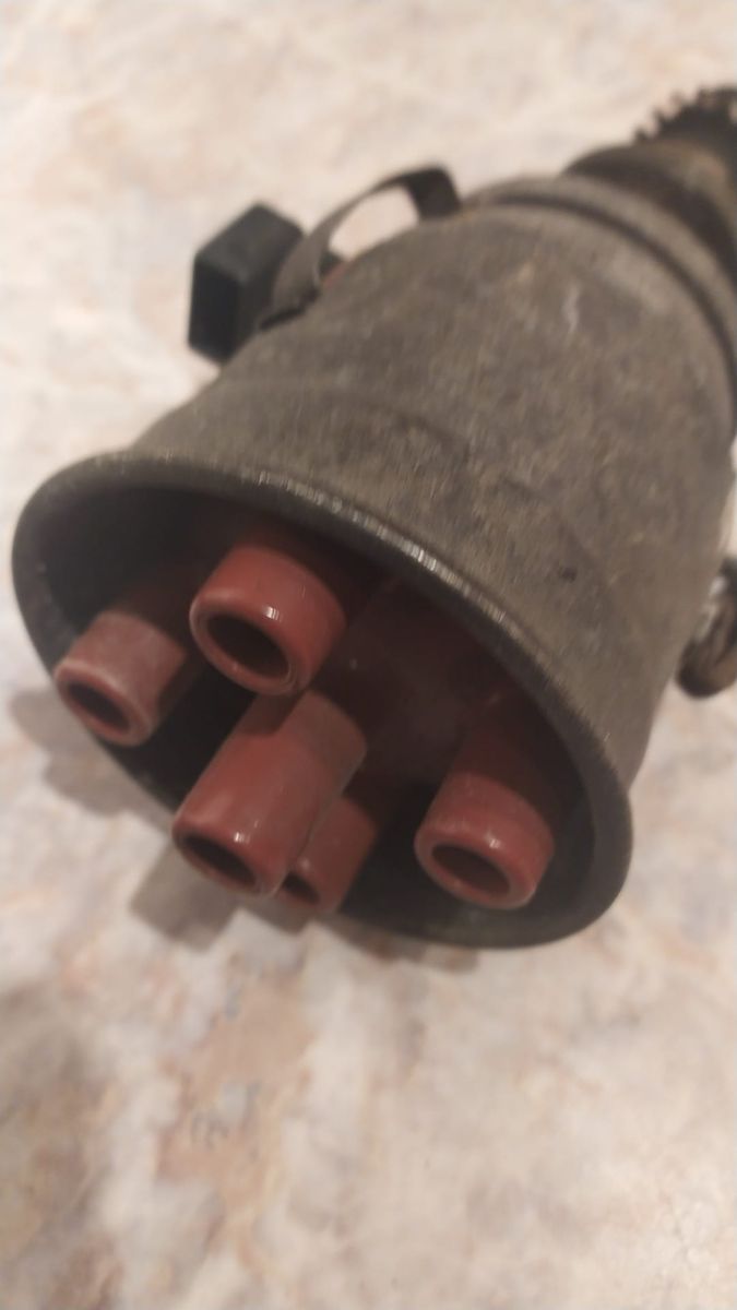

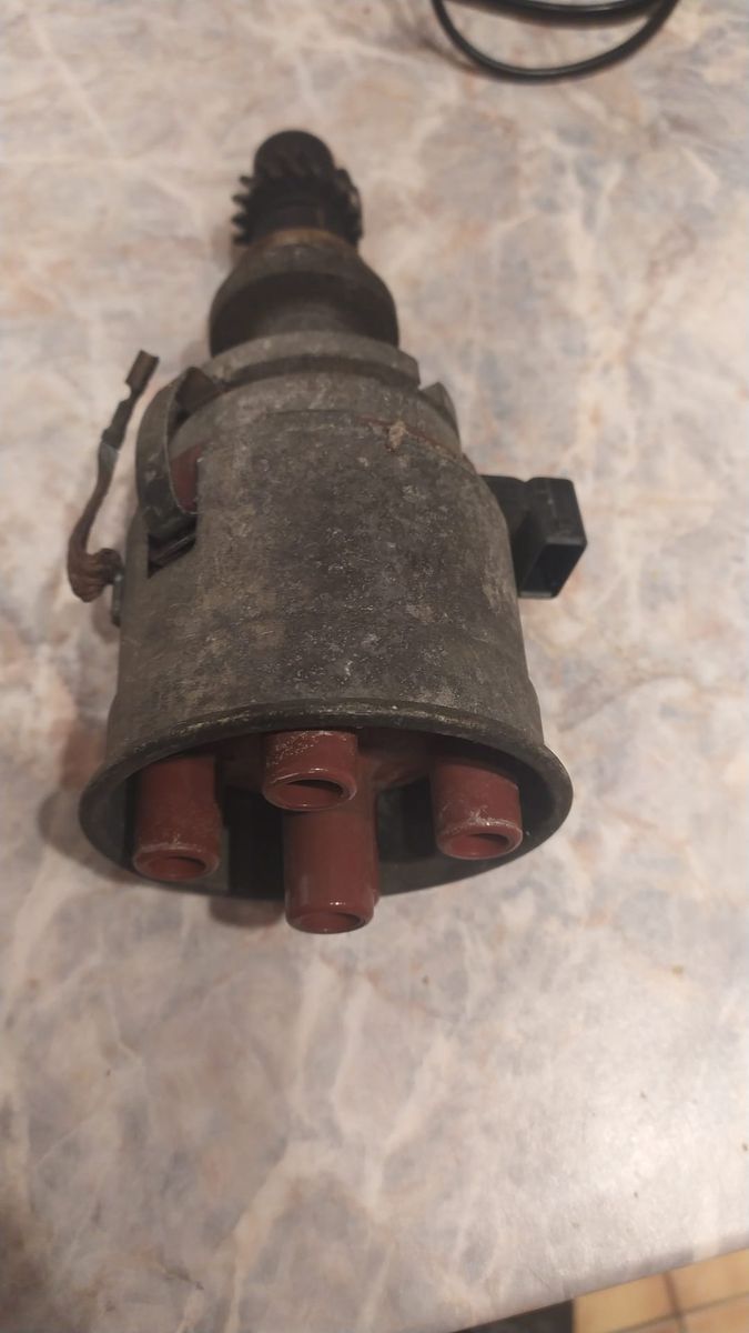

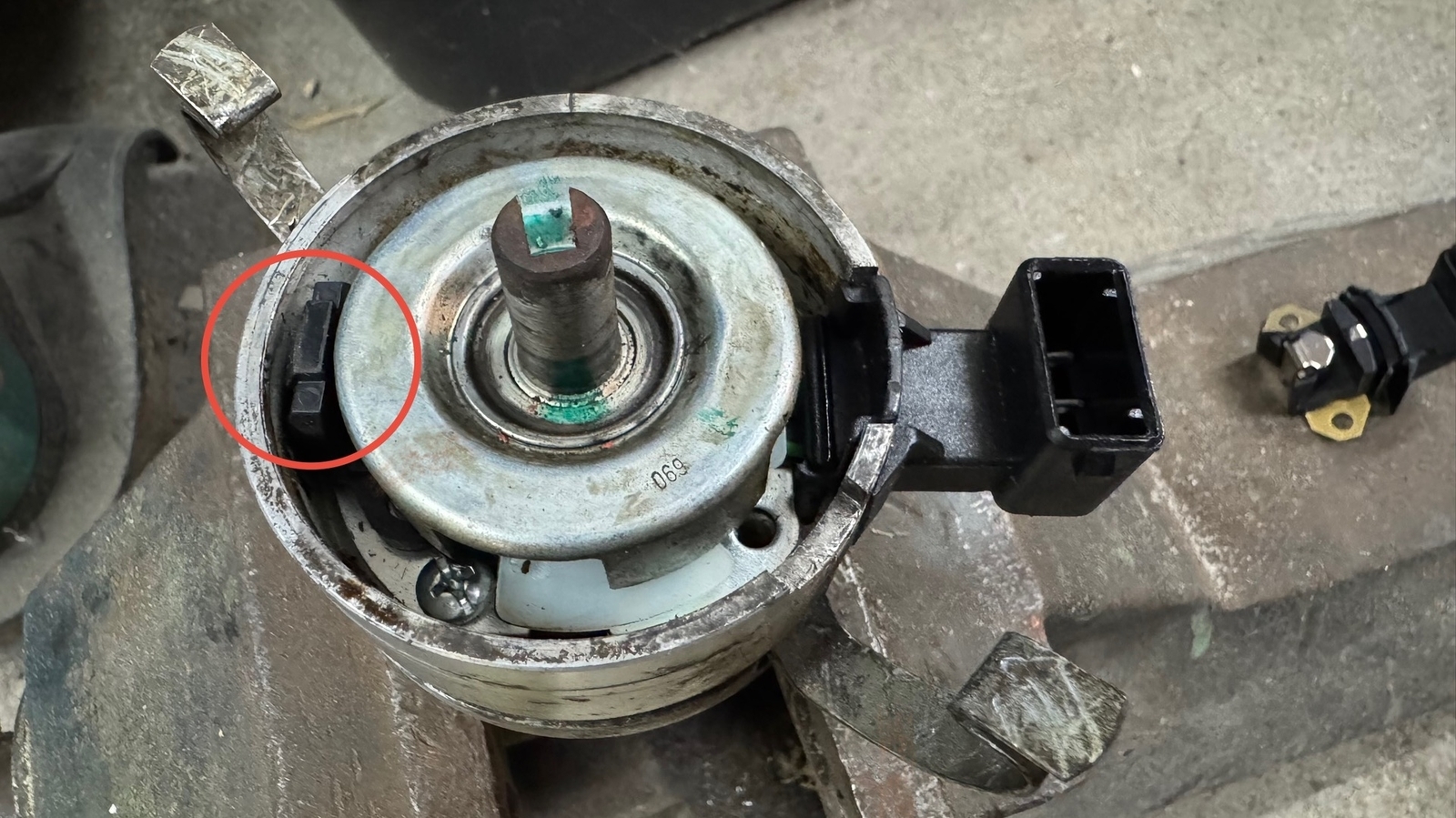

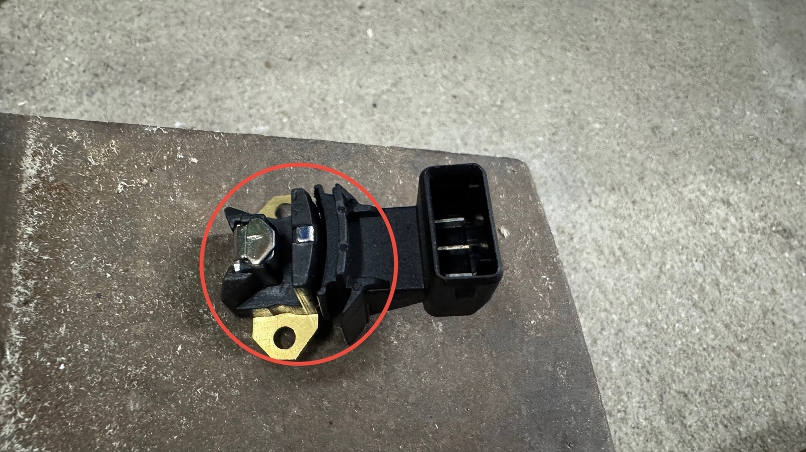

  • Mir ist vorhin aufgefallen, das wenn er mal kurz zuckt als wolle er anspringen, dies immer rund um OT geschieht. Habe also den Hallgeber unter Verdacht genommen, mit dem Hintergedanken, dass wenn dieser zwar arbeitet (vorhin mit Diodenprüflampe gemessen) er ja aber trotzdem dem Steuergerät ein falsches Signal (vielleicht nicht ganz OT) liefert. Wenn auch nur ein paar Grad, aber gerade beim Start könnte dies ja genügen um nicht anzuspringen, weil die inneren Reibwerte noch hoch sind und entweder das Einspritzventil zu früh oder zu spät einspritzt. So wäre kein optimales Entzünden des Luft-Kraftstoff-Gemisches gegeben.
    Soweit zur Theorie😰
    Habe also den Zündverteiler ausgebaut und dabei ist mir aufgefallen, dass der von der Werkstatt verbaute Hallgeber sein Hallelement (Lichtschranke) gegenüberliegend vom Stecker hat.
    Beim neuen, welchen ich vom Oldtimerwerk habe, sitzt das alles direkt zusammen am Stecker.
    Wie müsste es denn aussehen, wie ist es bei euch?🤷🏼‍♂️
    Also auf Verdacht fix umgebaut und siehe da, er sprang an. Mehrere Male in Folge.
    Bin mir nur nicht sicher ob er nun schon vom Anlasser orgeln zu warm geworden war.
    Ich probiere es morgen früh, wenn er kalt ist, gleich nochmal. Ich hoffe also wieder mal den Fehler gefunden zu haben. Bin sehr gespannt auf morgen früh!
  • Wie müsste es denn aussehen
    Es ist völlig egal an welcher Stelle des Kreises der Hallgeber sitzt - der sorgt "nur" dafür das sich der Zündspulen-Sekundärstromkreis entlädt und somit ein Funke entsteht
    In einer Umdrehung funkt es 4 mal - ob der Hallgeber am Stecker oder gegenüber liegt ist peng
    Und an welchen Zylinder der Funke geht - darüber entscheidet (bei diesem Motor) der Zündfinger und sonst nix
    Und zu welchem Zeitpunkt der Funke fliegt - darüber entscheidet die Lochscheibe im Verteiler die durch durch Verdrehen des Verteilers verstellst - der sogenannte Zündzeitpunkt
    3 Mal editiert, zuletzt von PHÖNIX (22. Oktober 2024 um 20:56)
  • Es ist völlig egal an welcher Stelle des Kreises der Hallgeber sitzt - der sorgt "nur" dafür das sich der Zündspulen-Sekundärstromkreis entlädt und somit ein Funke entsteht
    Sehe ich genauso. Habe mal nach Hallgebern für den 2H recherchiert und herausgefunden, dass der bis vorhin verbaute (gegenüberliegende Bauart) nicht zum 2H passt. (Originalteilenummer müsste 034998065 sein) , sondern nur der den ich jetzt verbaut habe (am Stecker) mit der Originalteilenummer 030905065.
    Hier muss es also irgendeinen Unterschied geben, wenn nicht am Lichtschrankenprinzip dann im Ausgabesignal.
