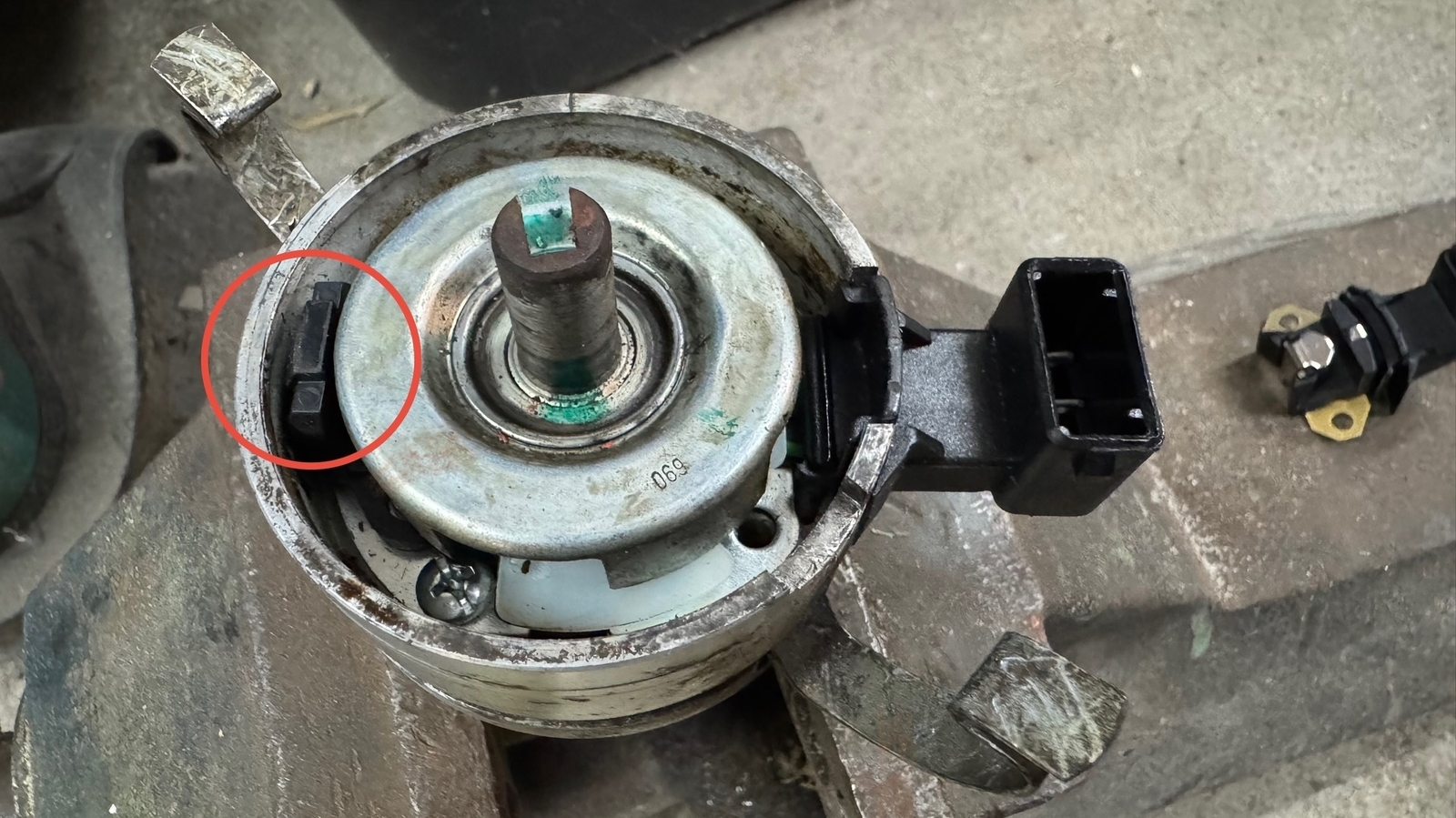

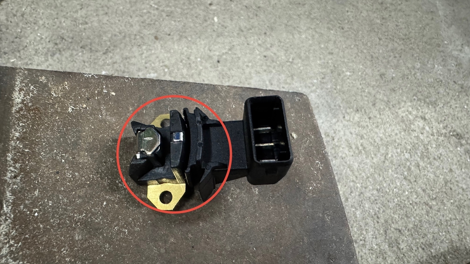

    Sehe ich genauso. Habe mal nach Hallgebern für den 2H recherchiert und herausgefunden, dass der bis vorhin verbaute (gegenüberliegende Bauart) nicht zum 2H passt. (Originalteilenummer müsste 034998065 sein) , sondern nur der den ich jetzt verbaut habe (am Stecker) mit der Originalteilenummer 030905065.
    Hier muss es also irgendeinen Unterschied geben, wenn nicht am Lichtschrankenprinzip dann im Ausgabesignal.

    Habe also den Zündverteiler ausgebaut und dabei ist mir aufgefallen, dass der von der Werkstatt verbaute Hallgeber sein Hallelement (Lichtschranke) gegenüberliegend vom Stecker hat.
    Beim neuen, welchen ich vom Oldtimerwerk habe, sitzt das alles direkt zusammen am Stecker.
    Wie müsste es denn aussehen, wie ist es bei euch?🤷🏼‍♂️

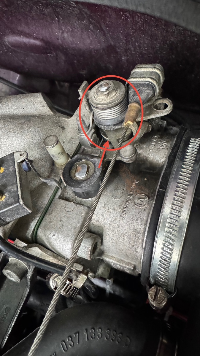

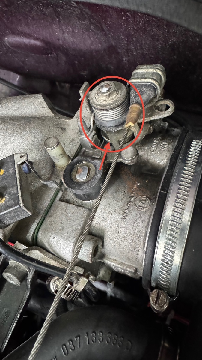

    Habe mich dann nochmal der Drosselklappe gewidmet, da er sporadisch, wenn man am Gasbowdenzug zieht/wackelt, beim nächsten Startversuch zumindest einmal kurz zuckt.
    Habe mal ein Bild angehangen. Die Welle (Kreis im Bild) für die kleine Stauklappe hat Spiel (etwa 1-2mm) wenn man sie auf und ab zieht/drückt. Habe die Mutter nachgezogen, dies ändert aber nichts am Startverhalten. Wenn ich nun die Welle wieder in den oberen Anschlag bringe und Bremsenreiniger in den entstandenen Spalt (siehe Pfeil) gebe springt er an und läuft und läuft und läuft. Ausgemacht um ihn nicht warm werden zu lassen und nach 2 weiteren erfolgreichen Startversuchen geht wieder nichts.
    Defakto würde ich schlussfolgern, dass dort die Abdichtung nicht mehr vollständig in Takt ist und der Bremsenreiniger in die Ansaugung gelangen kann und der Motor dadurch anspringt.
    Die weitere Vorgehensweise wäre ja nun eigentlich die Drosselklappe instand setzen zu lassen. ABER meint ihr das es daran liegen könnte. Reicht so ein "bisschen" Falschluft aus um das Starten zu verhindern??? Und vor allem wieso kommen so viele Fehler auf einmal zustande. Er hatte ja vorher nie Probleme beim Start und an der Drosselklappe war auch die Werkstatt (denke ich) nicht dran.
