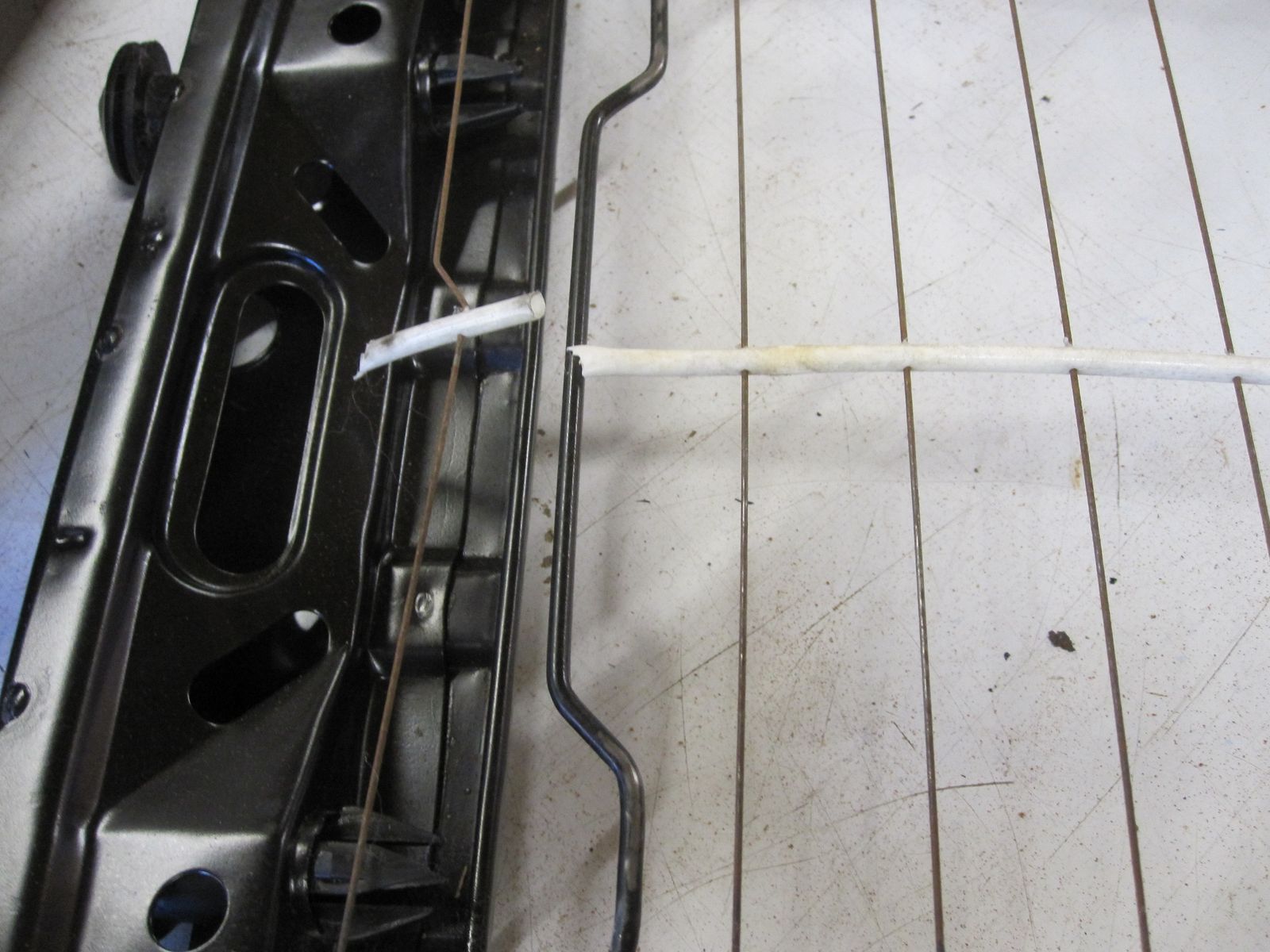

  • Hallo Clemens,

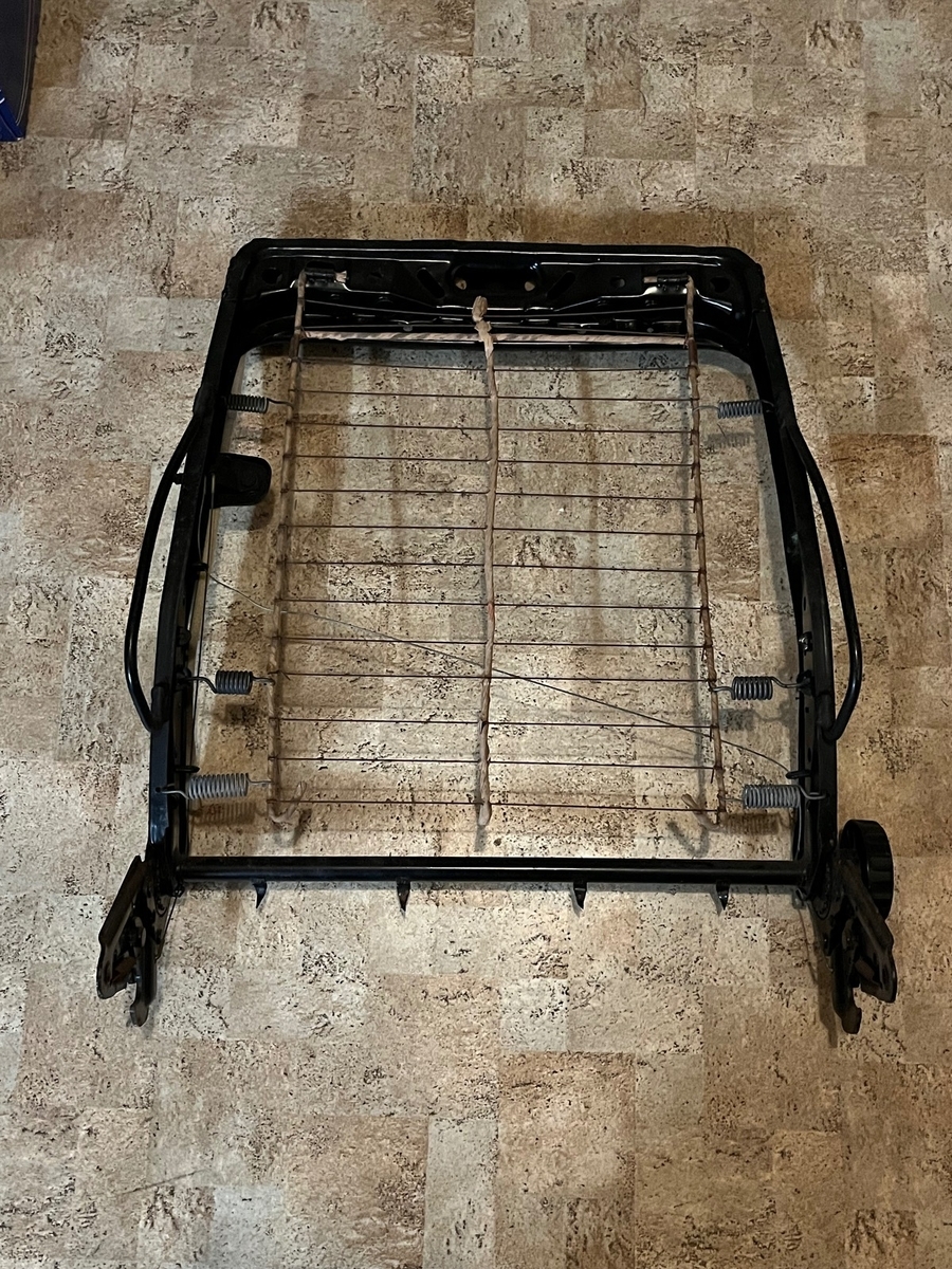

    bei deinem Fahrersitz könnte entweder eine der sechs Federn gebrochen sein oder sich ausgehakt haben. Oder von der „Drahtmatte“, die mit dennFedern in Position gehalten wird, sind ein oder mehrere Drähte gebrochen.
    Feststellen kannst du das erst, wenn du die Lehne vom Sitz abbaust und zerlegst.
    Hier ein Bild von der Rückenlehne ohne Polster.

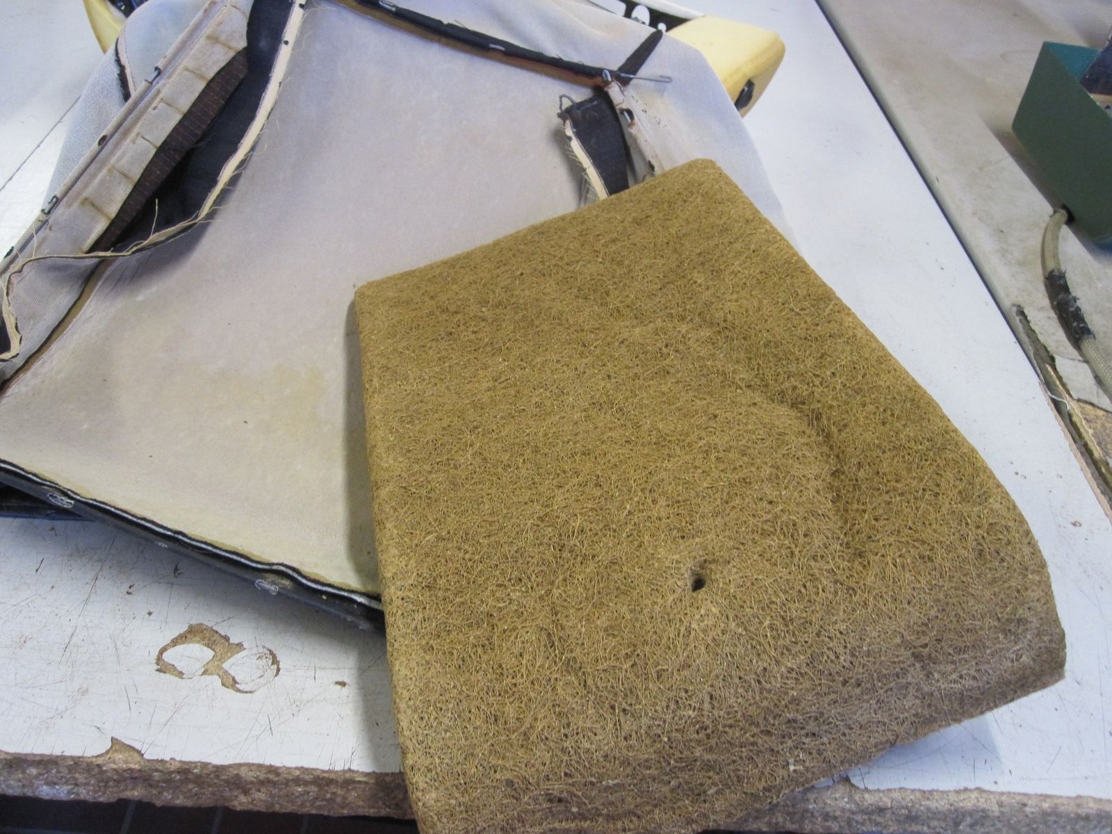

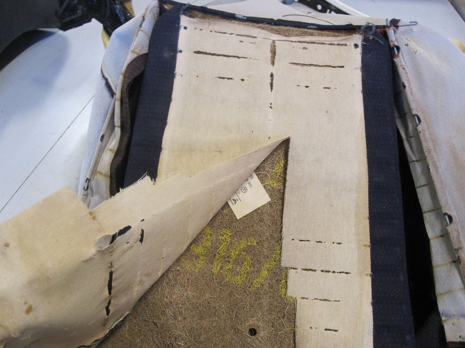

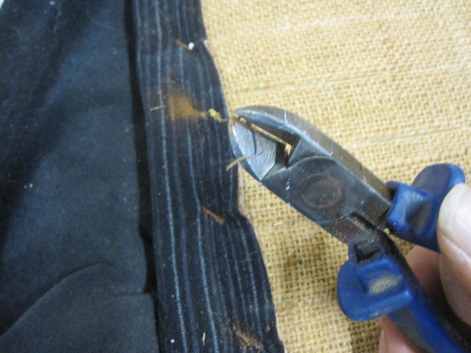

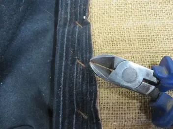

  • Die Lehne zu zerlegen ist eigentlich kein Hexenwerk.
    Bei der Demontage des Bezuges hingegen kann die ein- oder andere Stelle etwas nerven.
    Z.B. den Bezug über die Kopfstützenhülsen drüber zu ziehen,
    das Entfernen der ganzen Polsterklammern
    oder die klebrige Schaumstoffkaschierung zwischen Stoff und Trägervlies.

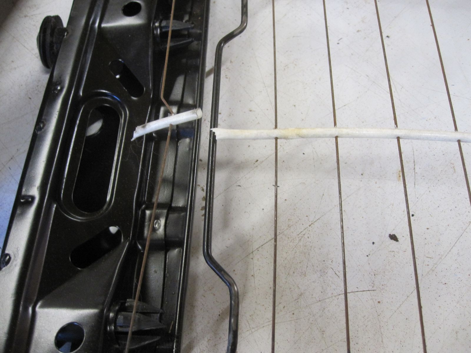

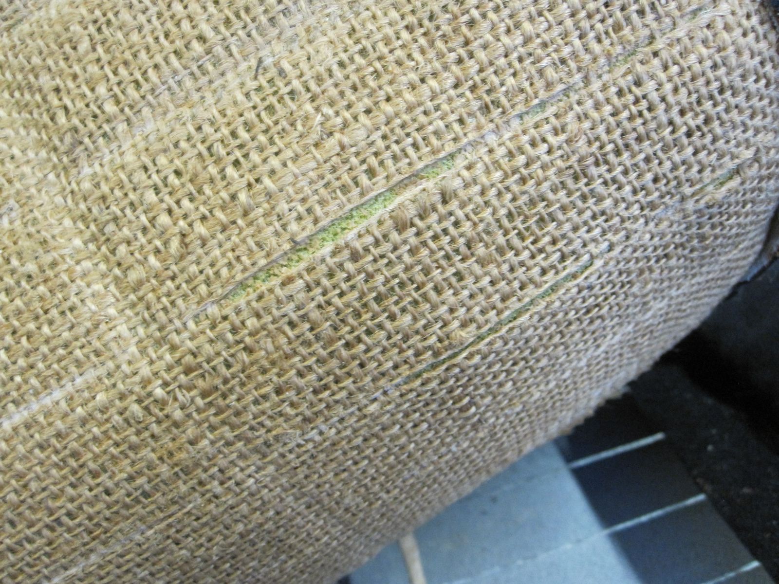

    Es kann sein,
    dass das Verbindungsröhrchen der Unterfederung gebrochen ist.
    Bei späten Sitzen ist das nicht mehr wie im Bild von golf-open-fan zu sehen ein Papierfaserfusseldingens,
    sondern ein weisses Plastikröhrchen.
    Wenn das im unteren Bereich gebrochen ist,
    dann "schwimmen" die Drähte der Unterfederung nach oben und unten.
    Die Drähte sollen sich aber nur nach hinten und vorne bewegen, wenn sich angelehnt wird.
    Wenn Phönix noch eine Unterfederung, am besten mit Papierfussel, am Lager hat,
    dann kann diese getauscht werden.
    Ansonsten kann man mit Knopf- oder Schnürfaden die Drähte miteinander verknoten.
    Auch ist das Polster der Mittelbahn aus Gummikokos gerne um unteren Bereich vom Draht angeschnitten worden.
    Das kann man, wie Phönix es schon geschreibselt hat, gegen ein intaktes Exemplar von einem Beifahrersitz tauschen.
    Bei den Sportsitzen vom Einser GTI war das Polster unter der Mittelbahn noch eine Lage 2cm starker Schaumstoff
    mit hinterklebtem Federleinen, an dem der Bezug angetackert worden ist.
    Ab MJ 84 war die gesamte Lehne ein komplett genähter Bezug nach Art einer Haube.
    Das Mittelpolster war unter die Seitenwangen geklebt.
    Das Aufziehen eines solchen Bezuges ist ganz grosser Mist.
    Woher ich das weiss...? :whistling:
    Ab MJ 86 wurde wieder auf die lose, nur oben mit einer Naht genähten Mittelbahn gewechselt.
    Zuerst wurde der Bezug eine Zeit lang auf der Rückseite vom Gummikokospolster angeklebt,
    dann wurde zwischen den beiden Spannstreifen,
    die man sehen kann, wenn man das Mittelbahnpolster etwas zur Seite knickt,

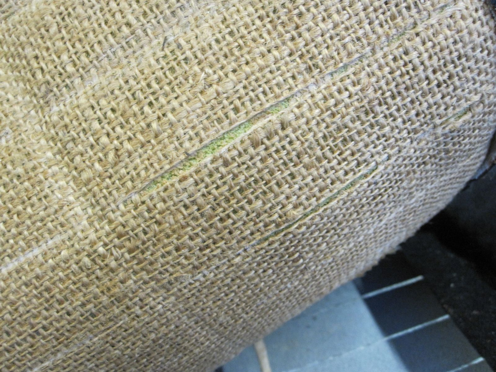

    ein Streifen Nessel eingenäht.
    In diesen "Schlauch" wurde dann bis zum Ende vom Golf Caribo das Polster eingeschoben.
    Allerdings hinterlassen die Drähte der Unterfederung auch hier ihre Spuren.
    Wenn der Streifen Nessel so ausschaut, wie auf dem Fötö, dann hat man allerdingens ein kleines Problem...
    Es sein denn, dass Frau Phönix eine Nähmaschine daheime hat und da einen beliebigen Stoff einnähen kann.
    Ist also alles machbar.
    Gruss Futzy

    Das auf dem Bild gezeigte ist aber auch nicht das fürs Cabrio oder? Das ist eher Golf 2
    Kenne das im Cabrio nur als Polster für oben und an den Seiten und die Innenfläche ist ne Kokosplatte, mehr oder weniger hart, bzw am zerbröseln.
    Ich ersetze die inzwischen immer, grad wenn die Lendenwirbelsäule so überhaupt nicht mehr gestützt wird und man wie am Couch-Tisch mit Buckel in dem Stuhl sitzt.

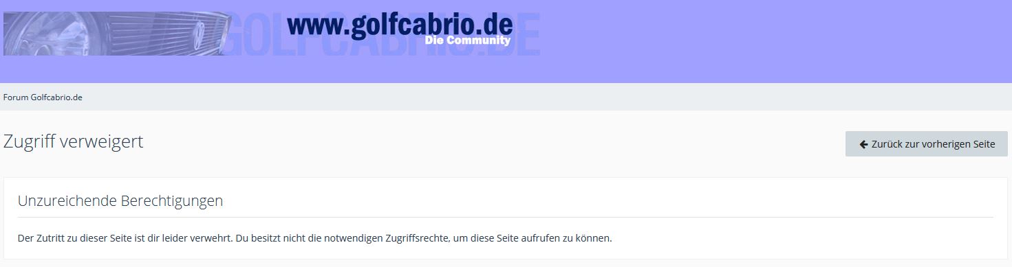

  • Leider kann man den Link nicht öffnen, sieht immer so aus:
    Der Link führt zum internen Bereich der den IG-Mitgliedern vorbehalten ist.
    Und dieser Schraubertag-Fred ist dort eingepflegt weil der auch dort hin gehört weil der nur ja für Mitglieder ist.
    Natürlich blöd wenn man außerhalb des Mitgliedsbereiches etwas aus dem internen Bereich verlinkt was ein Nicht-Mitglied überhaupt nicht sehen kann. Zugegeben. Ich gebe mir eine Unachtsamkeits-Teilschuld daran :)
    Du bist in der Mitgliederliste nicht zu finden. Sicher hast du nur vergessen einen Antrag auszufüllen.
    Aber keine Angst - wir nehmen jederzeit auch verspätete Anträge gerne entgegen :saint:
