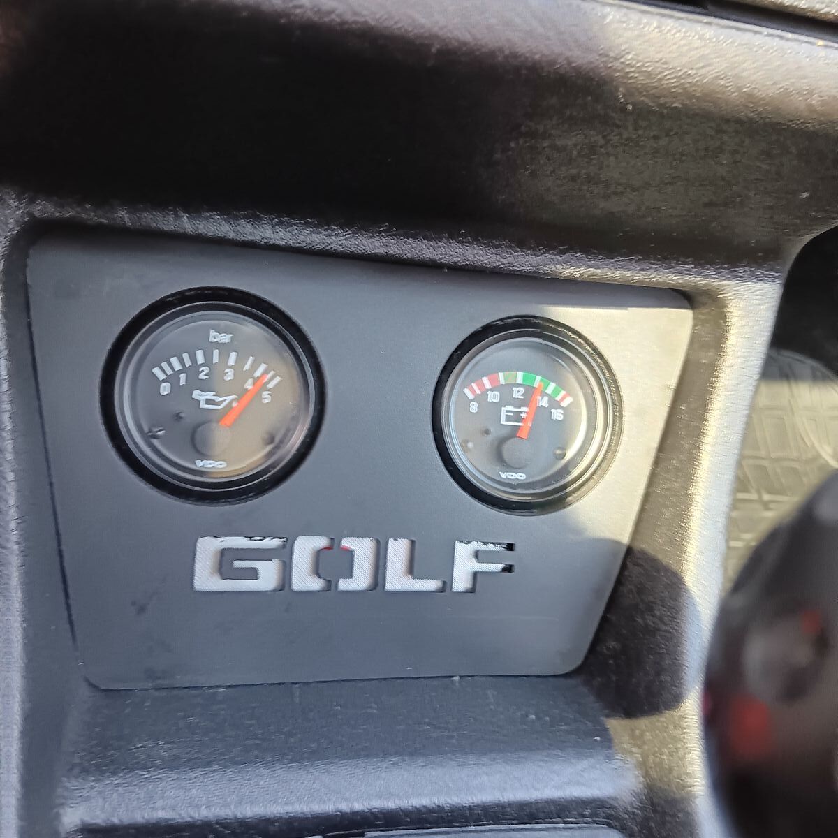

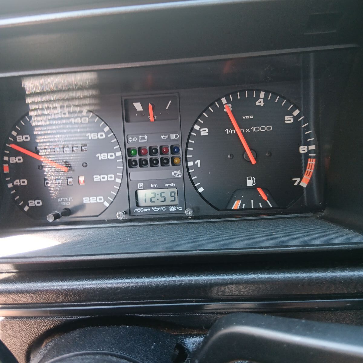

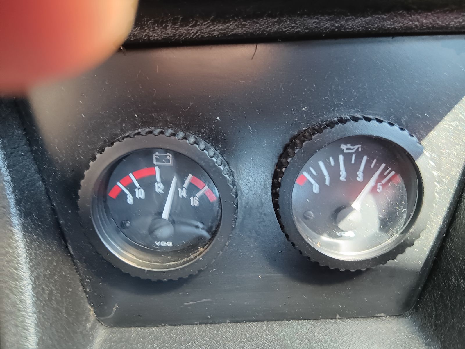

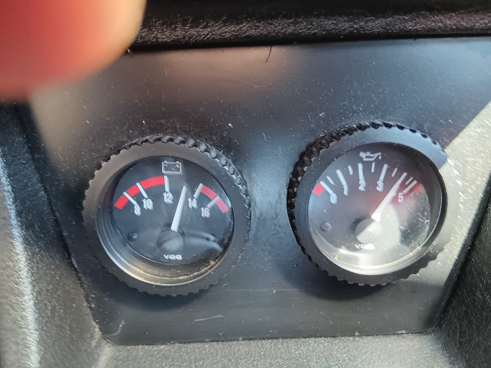

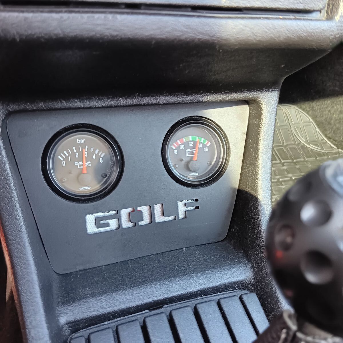

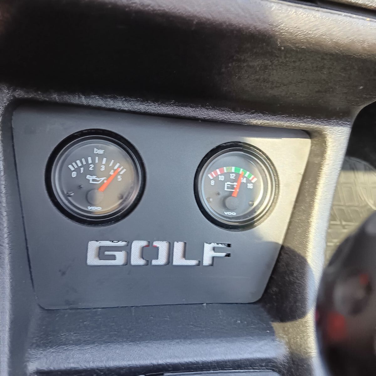

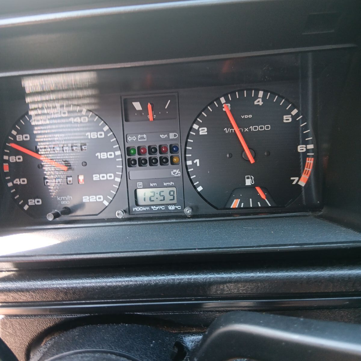

Ich hatte ja mal Fotos von meinen Golf 2 hier eingestellt mit Momentaufnahmen der Öldruckanzeige...die haben beide ausreichend Öldruck.
Heißt, ab 2000 U/min min. 2bar bzw eher etwas drüber und ab 3000 U/min gute 3bar bis 3,5bar und mehr.
Nur wer seinem 2H entsprechend mehr Leistung verpasst und ihm die Mehrleistung auch öfter/regelmäßig abverlangt, da ist die große Ölpumpe halt von Vorteil mit ihren 20% mehr Förderleistung...gerade bei Hitze.
Ungefähr so ist auch meine Faustregel. Pro 1000 u/min 1 bar Öldruck (z.B. bei 4000 u/min 4 bar). Wenn ganz heiss max 0.5 drunter (also z.B. bei 4000 u/min 3.5 bar.

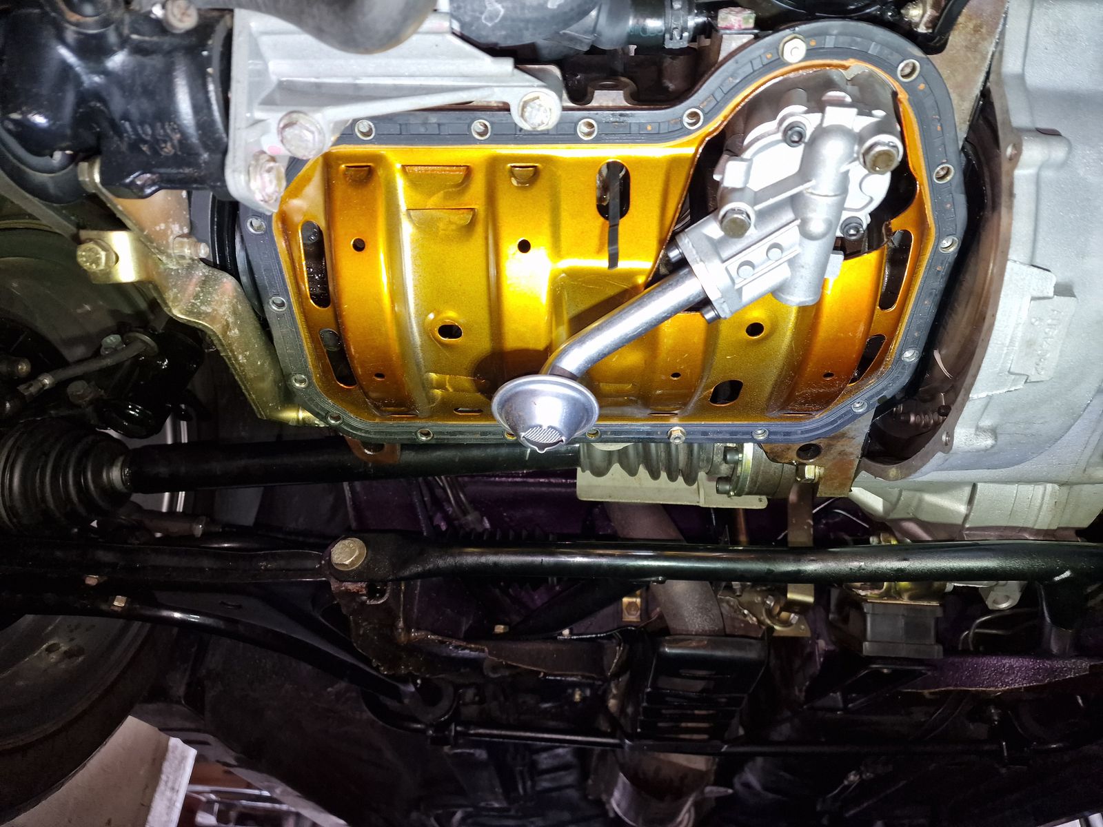

So sieht es gerade im 5 Zylinder Audi 100 aus ![]()
...gut schaut das aus.
Auch mit dem Öldruck. ![]()
