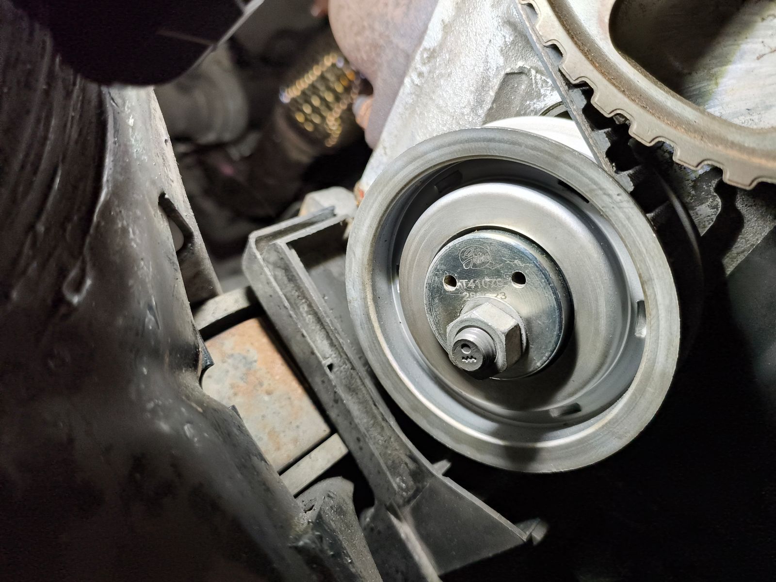

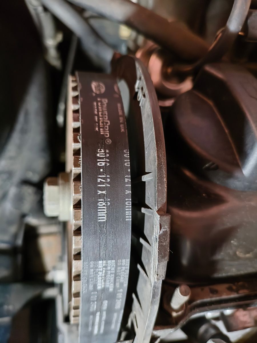

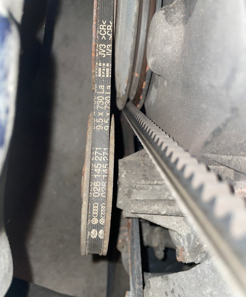

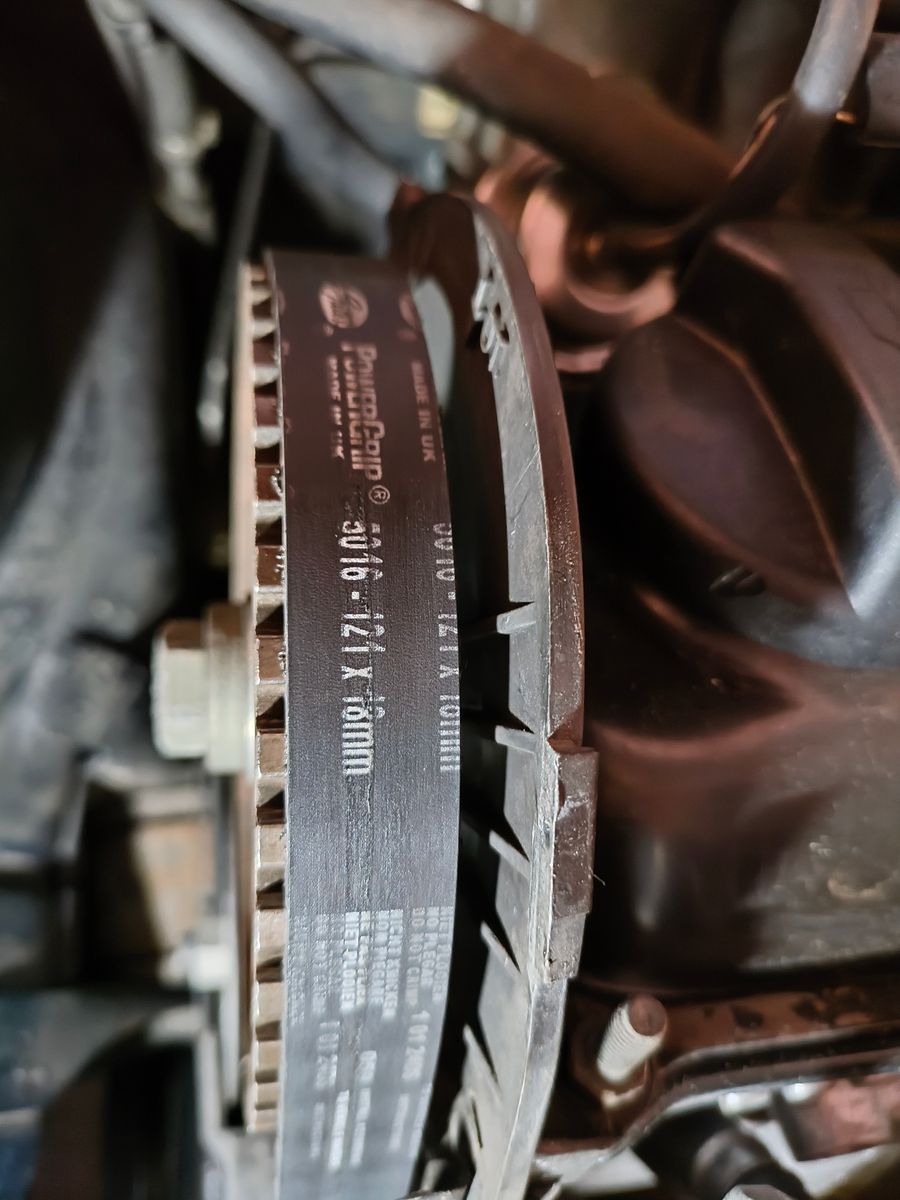

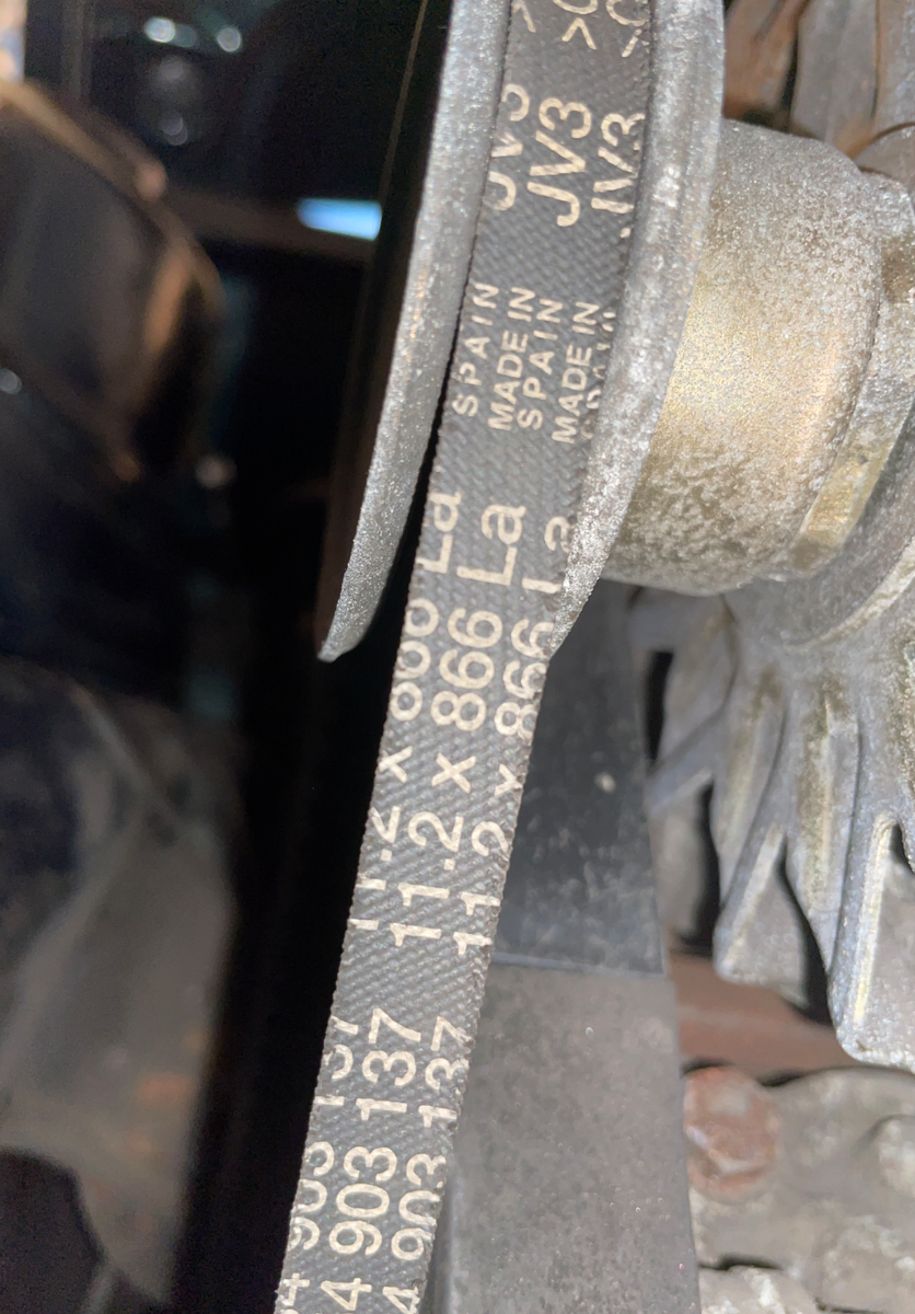

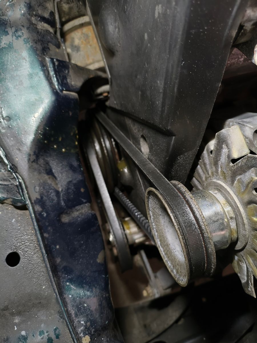

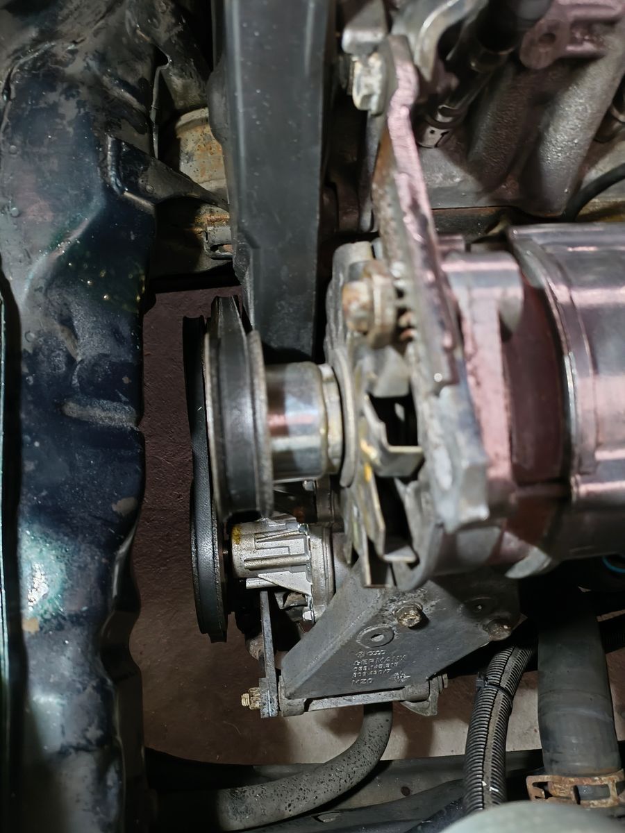

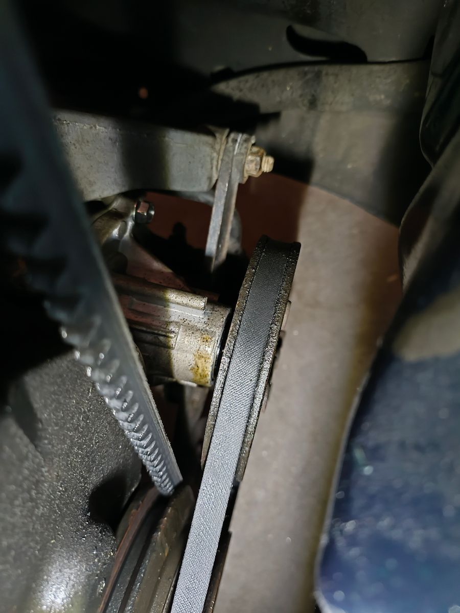

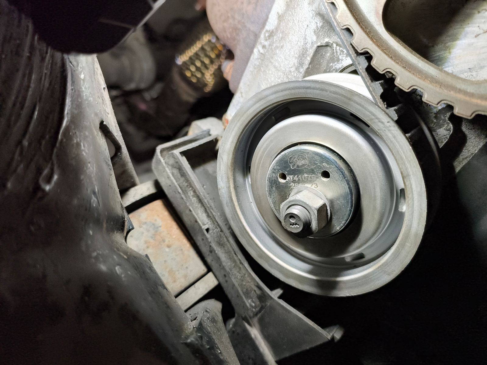

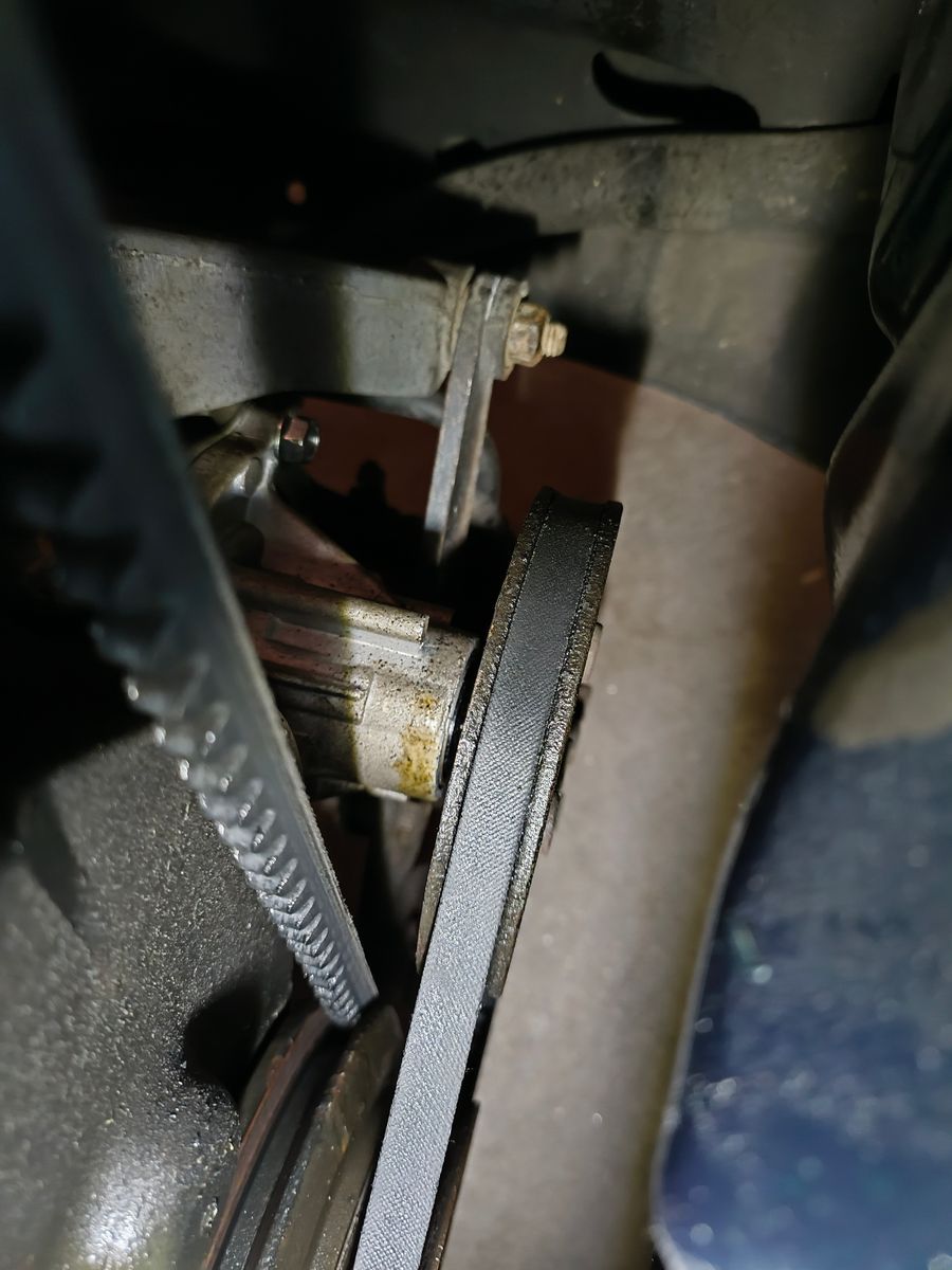

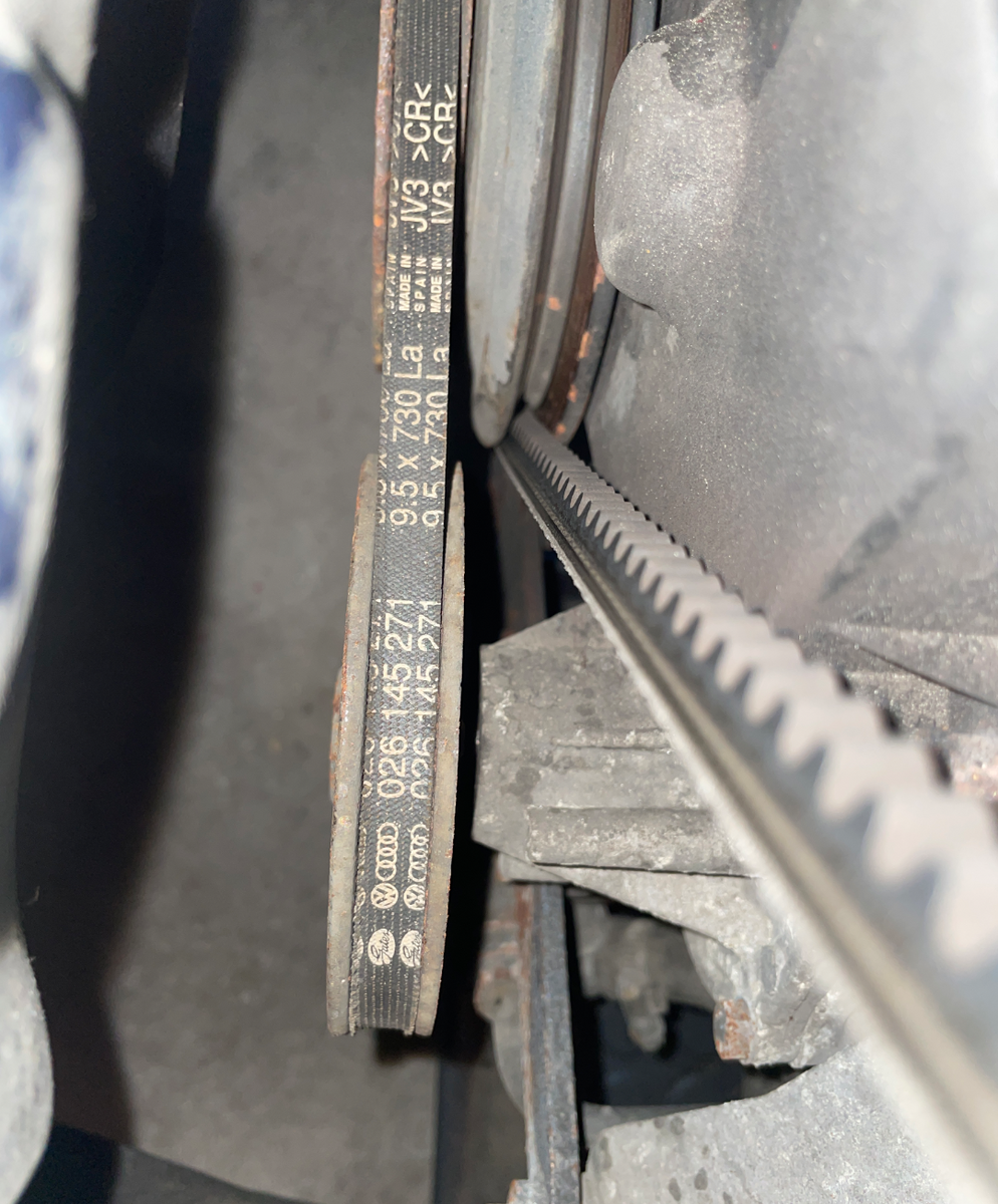

    Hier noch ein paar Fotos vom neuen Zahnriemen inkl. Spannrolle und nochmal von einen der Keilriemen.
    Zahnriemen passt wie er verbaut ist👍
  • Wenn der alte Riemen seine Anlageflächen in der Scheibe schön poliert hatte und jetzt ein Riemen etwas höher läuft, wo ggf. schon leichte Korrosion ist, dann jault es halt eine Weile. Irgendwann ist es da auch blank, und Ruhe.
    Klingt eigentlich für mich echt plausibel...mhm

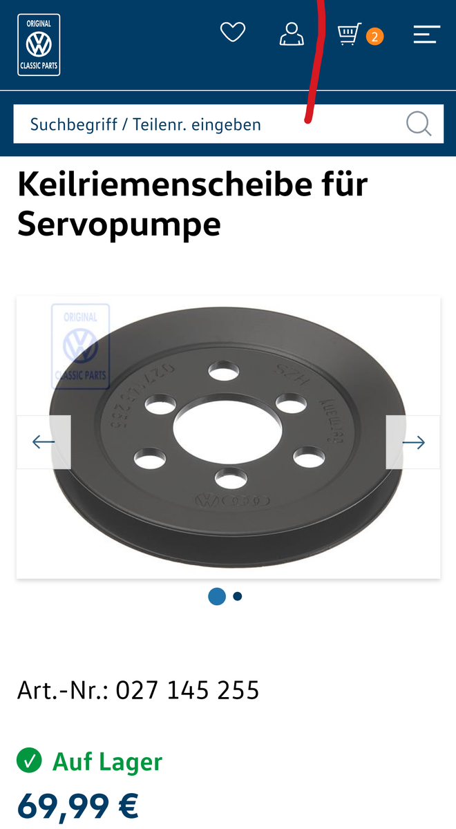

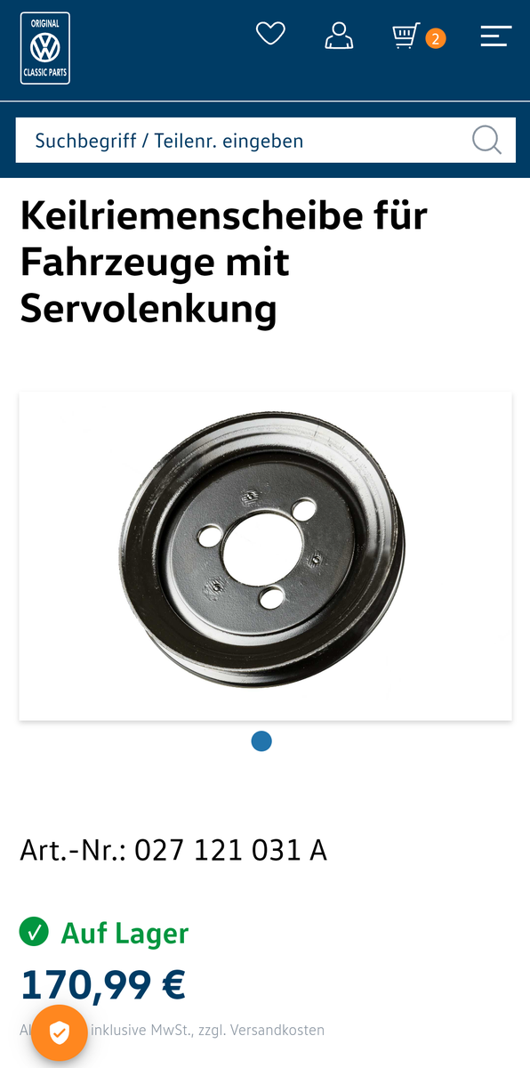

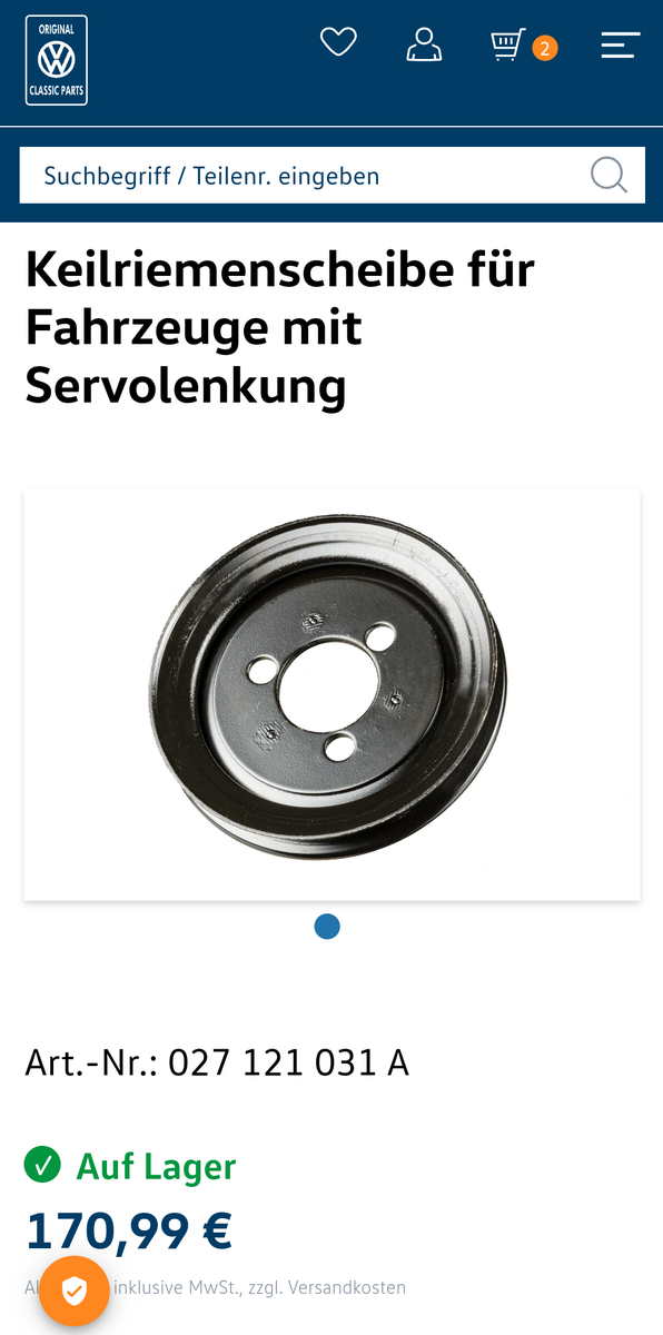

  • Grad am überlegen ob ich nicht auch gleich die Riemenscheiben für Wasserpumpe & Servopumpe tausche.
    Aber die Preise (sofern für den 2H 1993 passend) bei Volkswagen Classic Parts sind ja heftig...
    ...also die überdrehen mittlerweile bei den Preisen bei VW CP !
    Katrin hatte dort gestern nach einem neuen Gaszug geschaut und meinte nur "Uff" 😵
    Ein Gaszug für den 2H fast 40 Euro...ohne Worte.
    Den bekommst für 10 bis 18 Euro, je nach Herstellers.
  • ...also die überdrehen mittlerweile bei den Preisen bei VW CP !
    krass..ja zZ ist Geld irgendwie nix mehr wert...
  • Die meisten spannen den Zahnriemen zu fest ,dann fängt die Rolle an Geräusche zu machen Gates und Powerrip wäre jetzt auch nicht meine Erste Wahl...Neue Riemenscheiben sind nicht nötig ,dann schon eher die Schrauben .Die 10 er Riemen müssen nach ca 200km einmal nachgespannt werden dann ist Ruhe

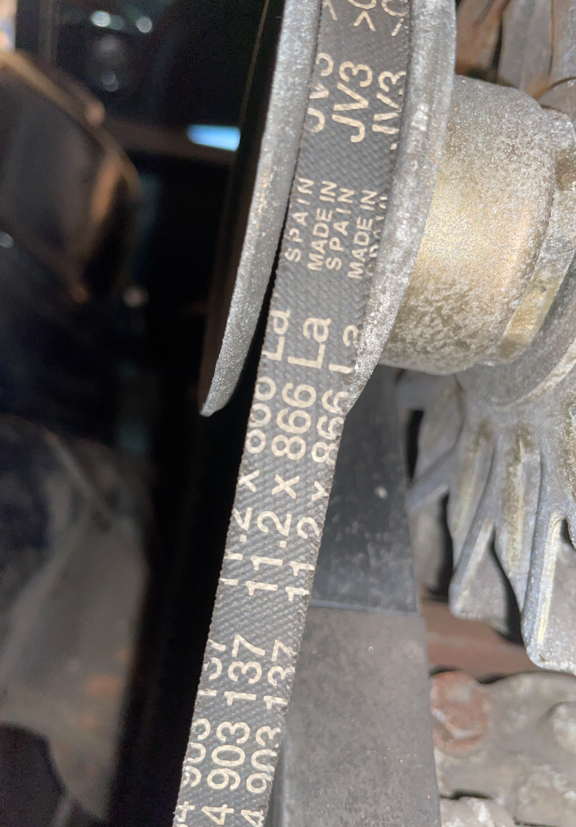

    Ich kann mich noch erinnern, dass der alte untere Riemen, also der für WaPu und Servo echt sehr stramm saß, der neue jetzt etwas lockerer, aber ned viel lockerer. Naja neue Riemen sind bestellt. Obwohl der für die LiMa nun ein 11,2x866 LD ist und kein LA wie der alte. Macht das einen großen Unterschied?

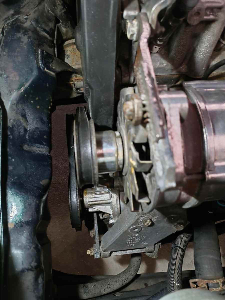

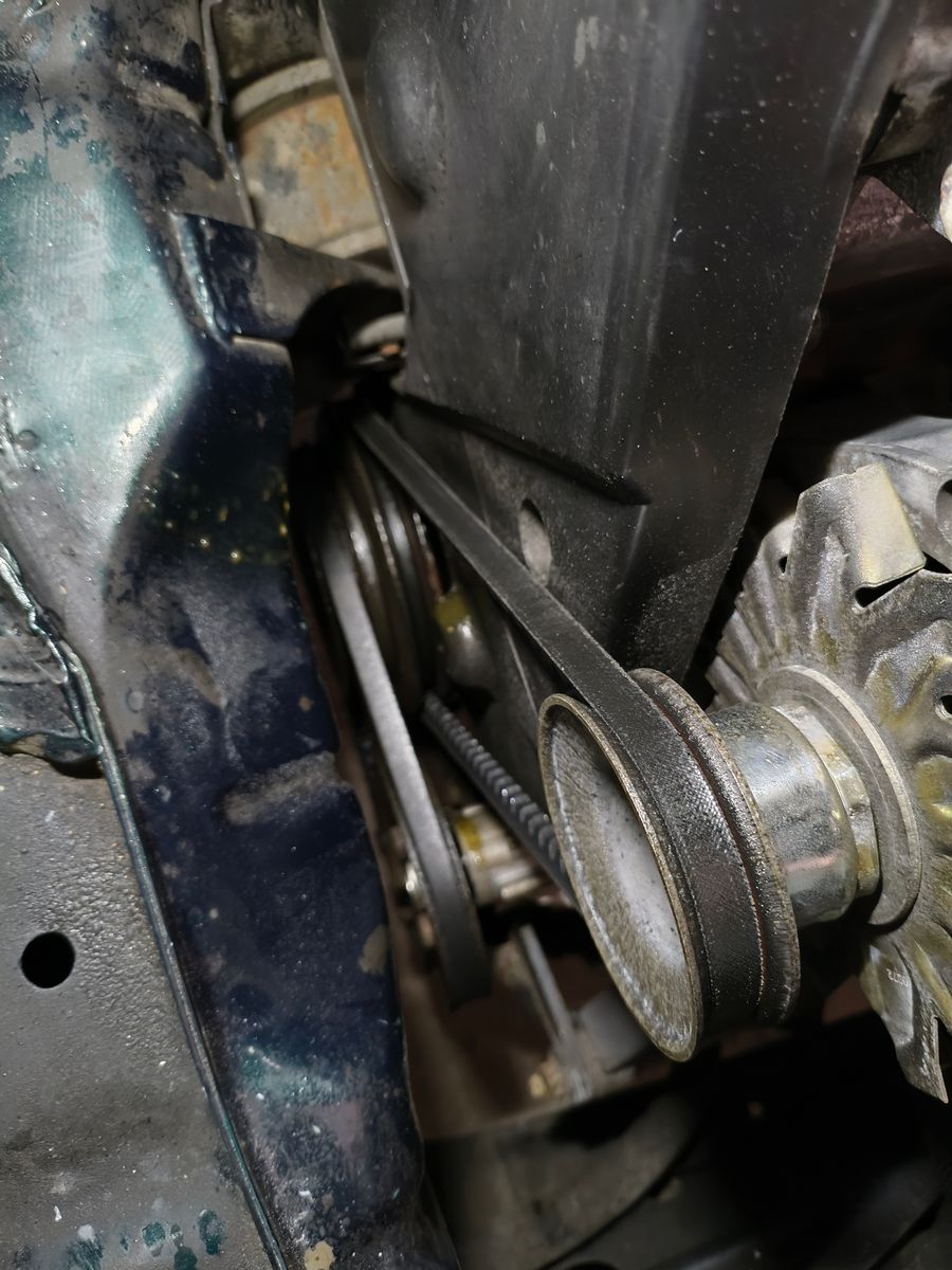

  • Hab mich nochmal unters Auto gelegt um die Riemenspannung zu prüfen. Meines Erachtens müsste er strammer sitzen. Hab mal gelesen max 5mm drückbar sein. ja der Keilriemen von der LiMa ist um einiges zu locker, der flattert, ABER:
    Lasse ich den Motor laufen, und sprüh kurz auch nur mal ganz wenig Seilfett auf den Riemen für WaPu & Servo, auf der Seite der Riemenscheibe an der Kurbelwelle, ist es schlagartig ruhig. Kommt aber nach ca 10 Sek wieder und klingt dann so: Video
    Tonlage erhöht sich natürlich immer noch wenn ich Gas gebe und sich die Drehzahl erhöht.
    Entweder Riemen im A, Spannung zu wenig oder alles zusammen?!
    Bin gespannt wenn der Riemen rauskommt und durch den Conti ersetzt wird …
    Einmal editiert, zuletzt von Haba_sbg ()
