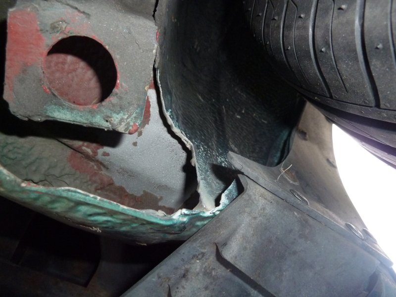

    Jedes 1er Cabrio das ich besichtige untersuche ich immer zuerst auf folgende sehr oft auftretende Mängel:
    Gammel am Tankrohr
    Defekte Benzinpumpen sofern vorhanden
    Aufgelöstes oder nicht vorhandenes Gaszug-Gummi am Gaspedal
    Verrostete Querlenker
    Rostnester an den Schwellern - besonders in Richtung Hinterachse
    Poröse Hinterachslager
    Schwergängiger Kupplungszug sofern vorhanden
    Ausgeschlagene Schaltungmechanik sofern vorhanden
    Trübe Fernscheinwerfer sofern vorhanden
    Sitzwangen des Fahrersitzes
    Jaulender Gebläse-Motor
    Funktionalität der LWR-Motoren falls vorhanden
    Undichtigkeiten an den Servoschläuchen sofern vorhanden
    Durchgeschlagene Domlager vorne
    Unterdruckschläuche im Motorraum
    Auspuff-Undichtigkeiten am Flexrohr oder zwischen Hosenrohr und Kat sofern vorhanden
    Gerissener Vergaserflansch sofern vorhanden
    Alle 4 Radlager
    Porösität der Brems- und Benzinschläuche
    Ausgenudelte Fensterführungen
    Dunkle Bremsflüssigkeit
    (an)gerissene Gelenkwellenmanschetten - insbesondere die äußeren
    Zustand des Zahnriemens
    Dichtheit der Wasserpumpe
    Trockenheit von Ölwanne und Getriebe
    Ist alles eingetragen bzw. ist eine ABE vorhanden für alles was nicht dem Serienzustand entspricht ?
    Sollten die oben genannten möglichen Mankos als "ok" angesehen werden hat man schon ein Exemplar was man sich auf jeden Fall einhergehender ansehen sollte
    Kleinigkeiten wie die Heckklappenschloß-Dichtung oder eingerissene Türgriff-Unterlagen - naja - kommt vor...
    Neulich hatte ich mal einen der sich tatsächlich 0W30 in den 34 Jahre alten Motor kippte - und genau so hörte sich die Nähmaschine auch schon an - der Motor lag bereits im Sterben - da war für mich der Besichtigungstermin abrupt beendet weil ich keine Lust habe die Verantwortung dafür zu übernehmen wenn dem potentiellen Käufer in 1000 Kilometern die Kolbenringe aus dem Endtopf fliegen
    Ob das Dach, die Felgen und der Lack akzeptabel sind muß jeder für sich selbst entscheiden - Gebrauchsspuren haben die Fahrzeuge alle
    Viel Glück bei der Suche :thumbup:

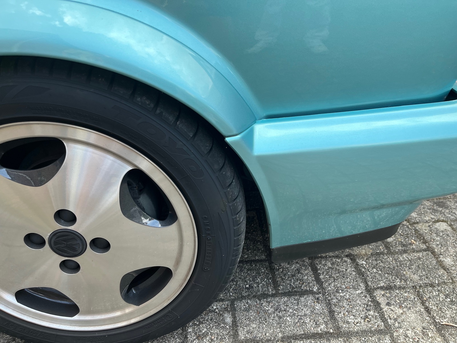

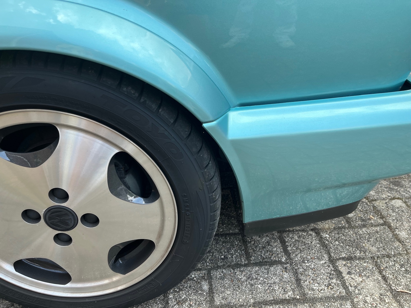

  • Leider lassen die vielen Fotos keine wirklichen Schlüsse auf den Zustand des Fahrzeugs zu.
    Jedenfalls gehören die „glanzgedrehten“ Felgen nicht zu dem Sondermodell „Acapulco“.
    Und glanzgedrehte (polierte) Felgen ohne Klarlack laufen leicht an und bedürfen ständiger Pflege.
    Serienmäßig wären Estoril Felgen!

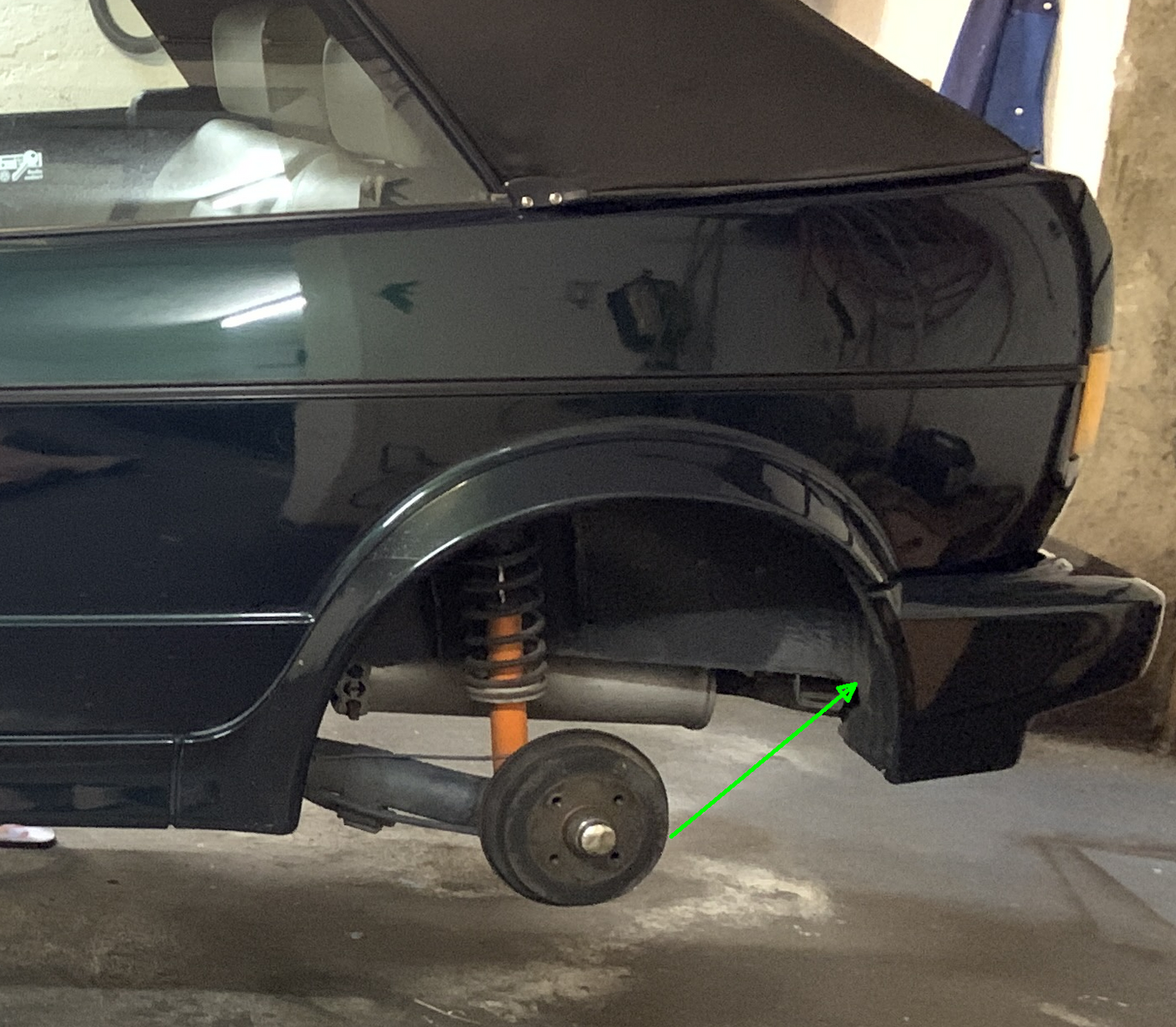

    Dies hier kommt mir sehr bekannt vor:

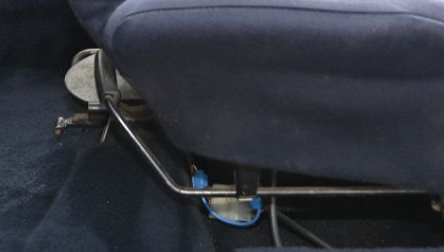

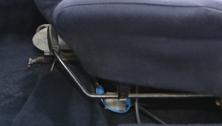

    Stromdiebe:
    Kein Defekt aber nicht sehr fotogen:

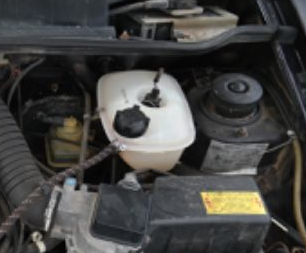

    Warum ist der AGB leer ? Lieber Reifen schwarz-glänzend anmalen statt Kühlwasser auffüllen ?
    Dazu hatte ich hier schon mal was geschrieben - und das vor mehreren Wochen.

  • Und glanzgedrehte (polierte) Felgen ohne Klarlack laufen leicht an und bedürfen ständiger Pflege.
    Stimmt nicht. Mit Klarlack sind die noch schlimmer - denn der Klarlack platzt nur ab. Die Geschichte vom Super-Klarlack der auf glanzgedrehten Felgen langfristig hält ist ein gern erzähltes Märchen.
    Prilwasser draufsprühen - mit Klopapier abwischen - fertig. Meine sind schon ~2 Jahre ohne Klarlack und ohne Nachbehandlung drauf - kannst sie dir ansehen.
    Ich konnte nach kürzester Zeit den Klarlack abziehen - das sah zum k..... aus - da durfte der Kollege mit dem Super-Klarlack gleich nochmal kostenlos für mich drangehen und alle nochmal einspannen...
  • Stimmt nicht. Mit Klarlack sind die noch schlimmer - denn der Klarlack platzt nur ab. Die Geschichte vom Super-Klarlack der auf glanzgedrehten Felgen langfristig hält ist ein gern erzähltes Märchen.
    Ich konnte nach kürzester Zeit den Klarlack abziehen - das sah zum k..... aus.
    Dann such dir einfach eine fähige Fachfirma oder lass es nicht lackieren sondern pulvern.
    An meinem CC die verdichteten 20" Sommeralu und glanzgedrehten 19" Winteralu mit Klarpulver sind nach nun 5 Jahren immer noch Top.
