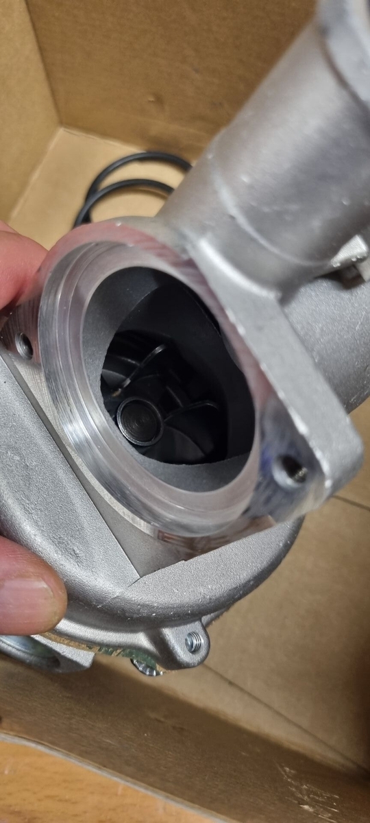

  • Hallo Zusammen,
    mein Zahnriemen ist bald fällig und deshalb würde ich auch gerne die Wasserpumpe nach 250.000 km wechseln.
    Wasserpumpen gibt es ja genug, leider sehe ich auf den Bildern nicht das Flügelrad ...
    Habt Ihr einen Tipp welche Pumpe zu folgenden Anforderungen gerecht wird:
    - 037121010 CX ohne Klima mit Servolenkung- 2H
    - Flügelrad aus massiven Metall-Plastik ist NOGO!
    - Qualitätslager z.b INA
    - mit Gehäuse
    - angestrebte Laufleistung 100.000km
    Danke für Eure Tipps 8)

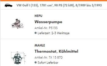

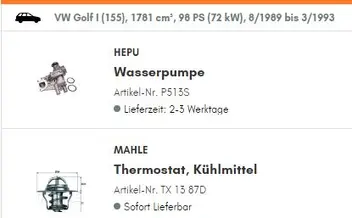

  • Sehr interessantes Thema. Würde mich auch interessieren. Hab da auch schon mal recherchiert, aber zu nem richtigen Ergebnis bin ich auch noch nicht gekommen.
    Ichvglaube in nem Bulliforum wurden mal die Hepu Pumpen empfohlen. Wäre für das Cabrio dann die Nummer P513s.
    Aber selbst hab ich die noch nicht verbaut. Vielleicht hat ja jemand schon Erfahrung damit und kann was dazu sagen.

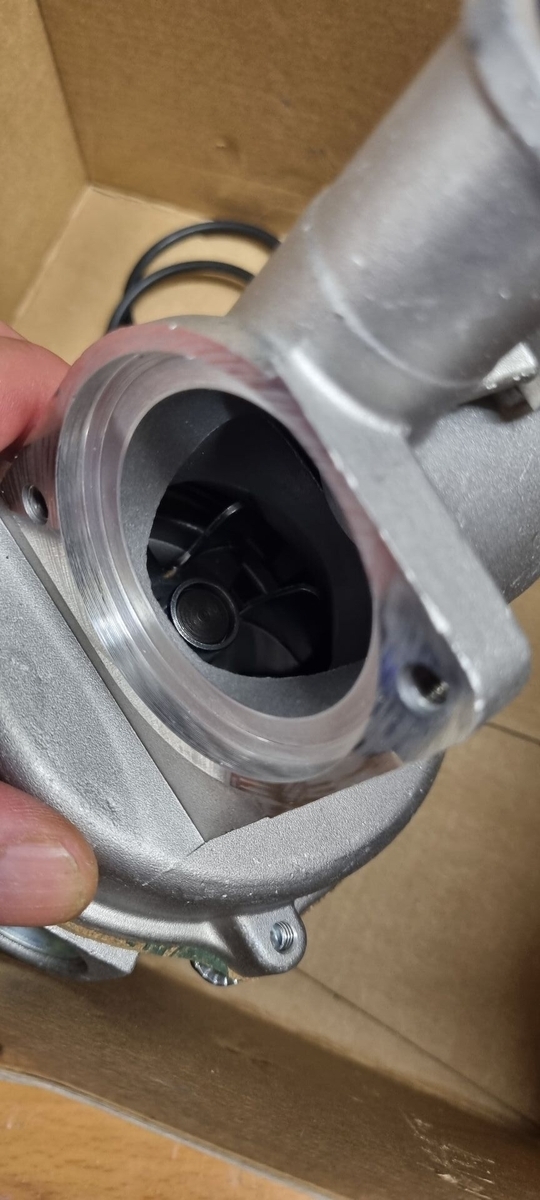

  • So habe jetzt bestellt es gibt eine Wundertüte HEPU oder GK mit Metallschaufelrad...wenn nicht return to sender....und Mahle Thermostat mit Gehäuse...
    Anbei ein ebay Beispiel ->Achtung es gibt auch ein preiswertes Angebot vom Händler in Plastik:(
    ebay

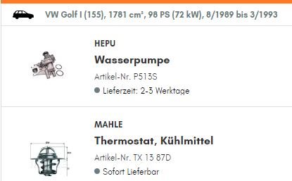

    Habe mir jetzt mal meine Wunschliste bei KFZTeile24.at angschaut und hatte diese noch drin, mit Mehle Thermostat. Würde auch passen für den 2H BJ 1993 ?

    Die originale damals noch verbaute Pumpe von VW (keine aus dem Zubehör!) hatte ein Rad aus... naja, Kunststoff würde ich es nicht nennen. Metall war es auch nicht. So ne Art Kohlefaserkunststoff-mäßiges war das. Das Ding war trotz der enormen Laufleistung aber noch BOMBENfest auf der Welle drauf. Ich habe das nichtmal mit Gewalt runterbekommen, da brachen dann nur kleine Stücke an den Hebelstellen ab.

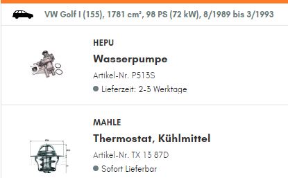

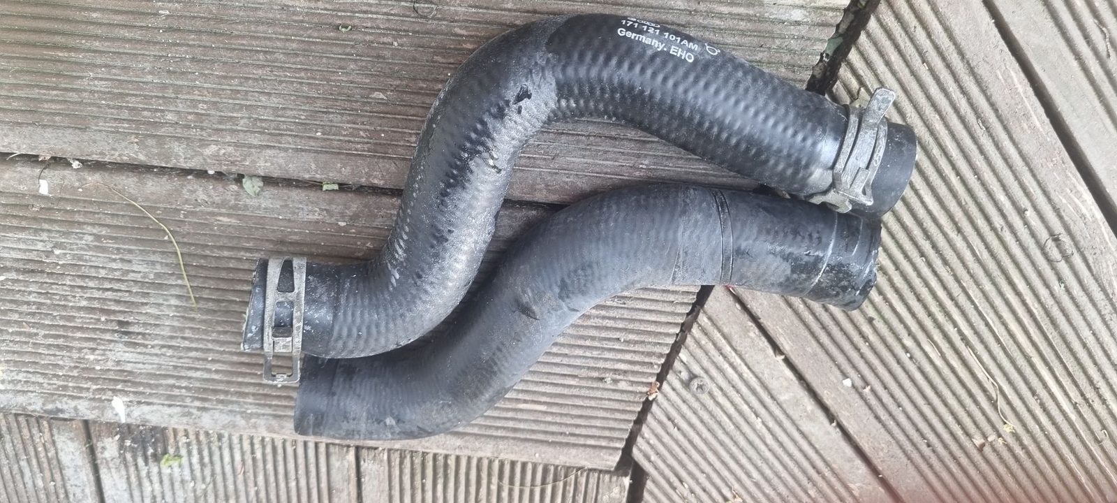

  • Wenn ich daran gehe dann komplett die Pumpe ist jetzt 33 Jahre verbaut ich gehe mal davon aus das Thermostat ist genauso alt und der Oring zum Motorblock wird auch nicht jünger sein.. irgendwann wird die Pumpe min. undicht werden denn T Schlauch von der Wasserpumpe wechsel ich auch mit liegt schon 5 Jahre im Keller weil die Wasserpumpe dafür raus muss....wenn ich nur um den Block fahren würde was ich die letzten 5 Jahre auch gemacht habe ,würde ich auch nichts machen ...aber es stehen 5500km im September an ..da habe ich keine Lust in Kroatien oder Italien auf Ersatzteilsuche zu gehen ... Wie man es macht ist es verkehrt :)

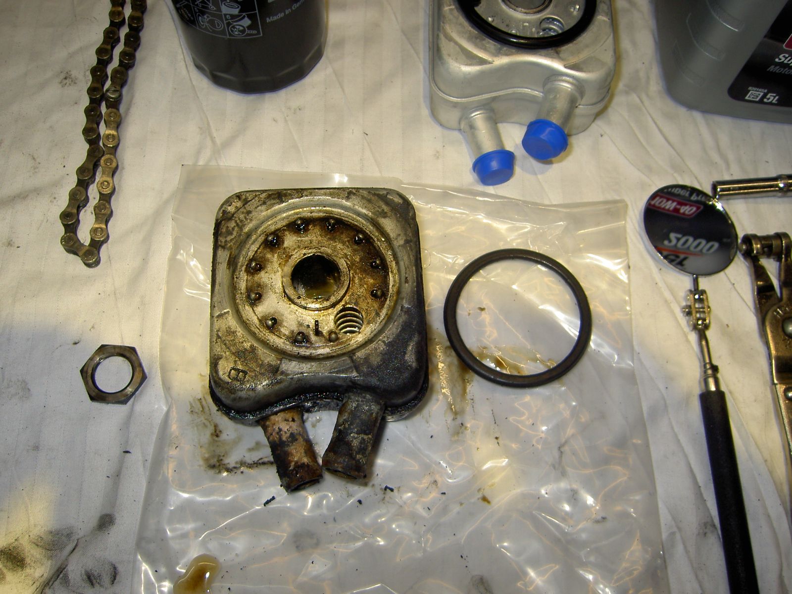

  • Mach bloß alles neu! Ich habe auch alle Schläuche erneuert, Ölkühler auch, Flansche und Thermostat auch. Alles zusammen kostet ja auch nun wirklich nix! Wo ist man da? 300 Euro im absoluten Maximalfall…
