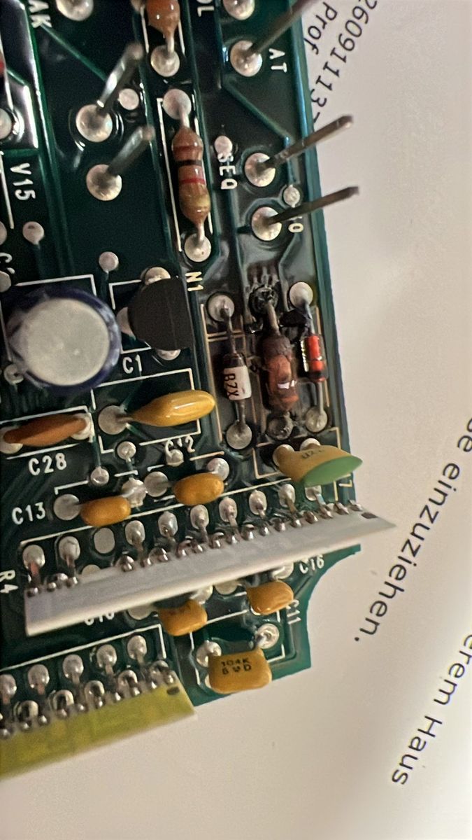

  • Nur zur Info:
    Falls die Leiterfolie defekt ist (eventuell?) und deswegen die MFA nicht geht, hätte ich auch noch eine alternative für „Motometer-Tacho“, bei VDO-Tachos habe ich es noch nicht getestet. Also die alte Leiterfolie durch eine Platine ersetzen.
    Getestet am 2H-Motor mit MFA
    Gruß :)

    Die Elektronik Komponenten sind die absolut gleichen, wie die auf der Leiterfolie, habe auf Leistungsaufnahme der Widerstände/Regler (1watt/2watt…etc.) geachtet, so wie auf dicke der Leiterbahnen, damit genau die originale Leistung verarbeitet werden kann, wie wenn man originale Teile ersetzt/einsetzt. Habe auch Temperaturen gemessen vom Originalen im Betriebzustand und vom neuen. Einzige Änderung sind die LED‘s. Die leuchten auf dem Board einfach viel heller. Aber hier bauen viele um auf die Glühbirnenfassung/LED. Man könnte natürlich trotzdem Glühbirnen einbauen wenn man wollte.
    Ich denke, ob man mit dem Lötkolben 4-5 Kabel an eine Leiterfolie anlötet, die man vermutlich freikratzen muss, damit man noch irgendwo kupfer der Leiterbahnen darunter findet und dann hoffen muss dass das Lötzinn mit Kabel nicht wieder abreisst, finde ich das eine wesentlich elegantere Lösung.
    Sind wir mal ehrlich, 90% der Leute können oder wollen nicht an so nem sensiblen dünnen stück Papier rumlöten, ohne Lötstation, Lötfett/Lötzinn/Flussmittel etc., da gibt es zum Glück hier im Forum ein paar die das können und vielleicht sogar gerne machen. Aber ich denke das zählt auch schon als „Technische Änderung“, wenn dann so nen Kupferkabel da rumbaumelt. War ja Original so nicht vorgesehen.
    Aber ich finde deine Idee Interessant, was wohl der TÜV dazu sagen würde, da es bei meinem Golf bald soweit ist, könnte ich mal gerne nachfragen :) .
    Aber was soll man sonst machen, wenn es irgendwann keine Leiterfolien mehr gibt? :/ Ohne Funktionierenden Tacho sollte man ja auch nicht rumfahren.
    Für dich als Info noch, weil du sicher auch gerne an sowas rumbastelst, habe bei der letzten Version der Platine, 3x zusätzliche PIN‘s verbaut.
    Diese 3x PIN‘s gehen auf Zündungsplus, Lichtschalter und der dritte PIN ist noch frei, für die „Tür offen“.
    Da gibt es am Golf 1 Cabrio den Türkontaktschalter, muss den nur in den Stromlaufplänen noch suchen, wo man den am besten abgreifen kann, ohne großen Aufwand.
    Dann könnte man eventuell eine Mini Platine auf die 3Pins einstecken und somit einen Alarm auslösen, wenn man mal wieder das Licht vergessen hat oder eine Türe nicht richtig zu ist, was auch immer. Ich weiss sowas gibt es schon, aber wollte es eventuell in die Platine integrieren.
    Mit ein/ausschalter.
    Vielleicht bekomme ich es auch bald mal hin, die Dynamische Öldruckkontrolld zu integrieren, dann braucht man die alte nicht mehr im Tacho. Also Möglichkeiten zum Verbessern sind noch viele da.

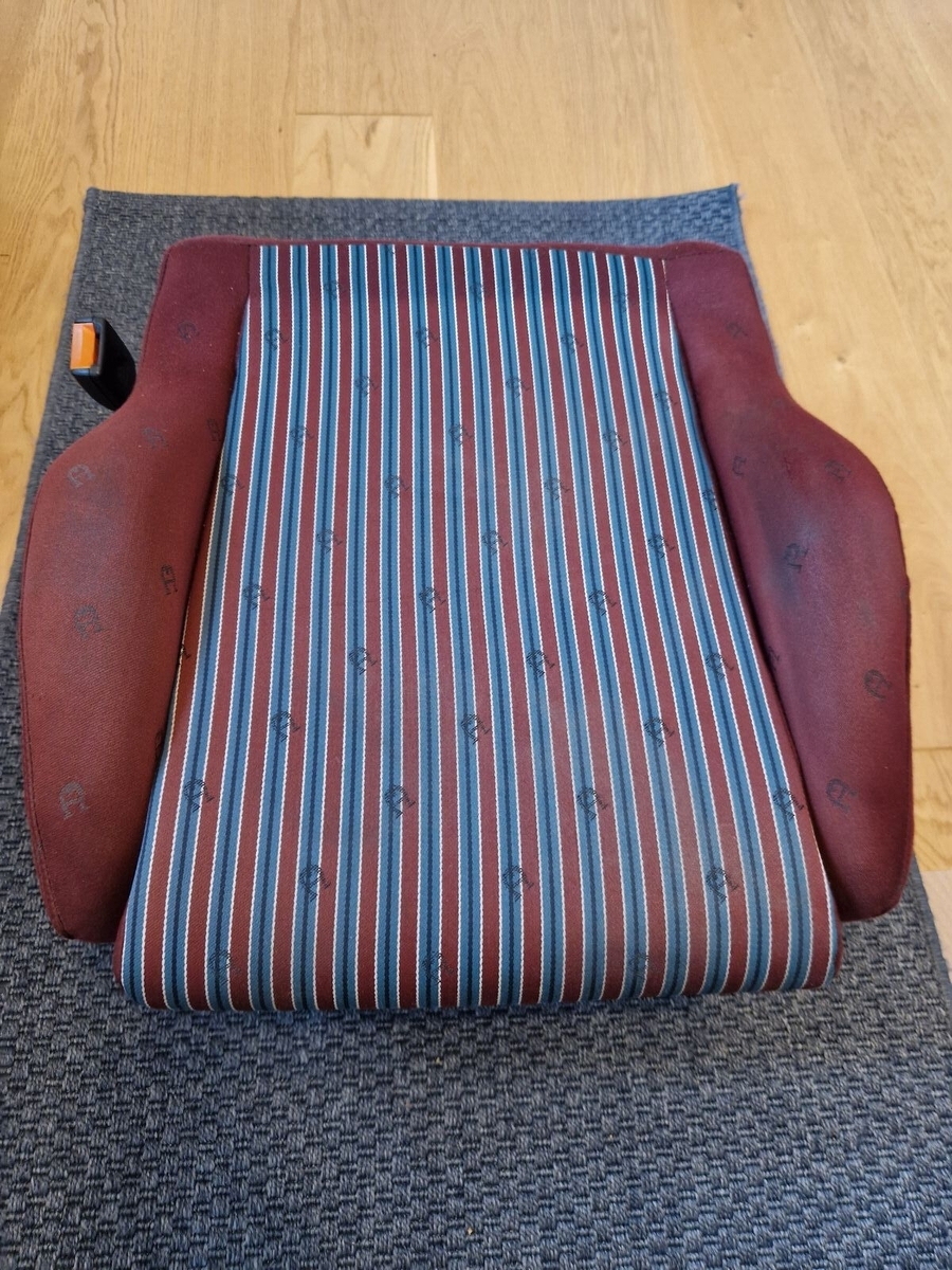

    Ich habe den Sitz ausgebaut und zerlegt.
    Frage: Unten ist der Bezug ja mit einem Spanndraht vorne und hinten im Schaumstoff verankert. Bei mir ist da in der Mitte nochmal eine Polsterklammer gesetzt. Raus aus dem Draht im Schaumstoff ging das einigermaßen, aber ich hab keine Ahnung wie ich den wieder reinbringen soll. Hat jemand einen Tipp?
    Viele Grüße
  • Du hast diese Drähte die von rechts nach links gehen aus dem alten Schaum rausgezogen und weißt nun nicht wie du sie in den neuen reinbekommst ?
    Im neuen Schaum sind keine drin - habe ich das richtig verstanden ?
    Oder meinst du den Draht der unten durch den Bezug geht ? Das du den rausgezogen hast ? :/
  • Im neuen Schaum sind die Drähte drin. Den Draht im Bezug habe ich schon mehrmals erneuert, da habe ich von jemandem den Tip bekommen ich solle in eine Gärtnerei gehen und mir eine Rolle Wickeldraht zum Kränze binden holen und den einziehen. Zum Einziehen macht man vorne eine art Öse damit es besser flutscht :thumbup: :)

  • Danke für den Tipp!

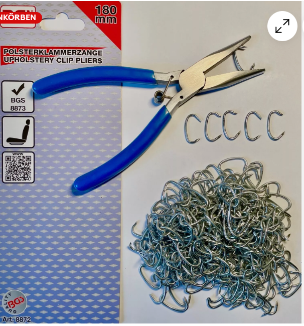

    Die Drähte im Polster sind drin. Ich bin mir nur nicht sicher wie ich die Polsterklammer in der Mitte des Bezugs wieder in den Draht im Polster bekomme...
    Viele Grüße
    damit:
    Polsterklammerzange + 100 Polsterklammern Spezialzange Polsterzange f. Sitzbezug | eBay
