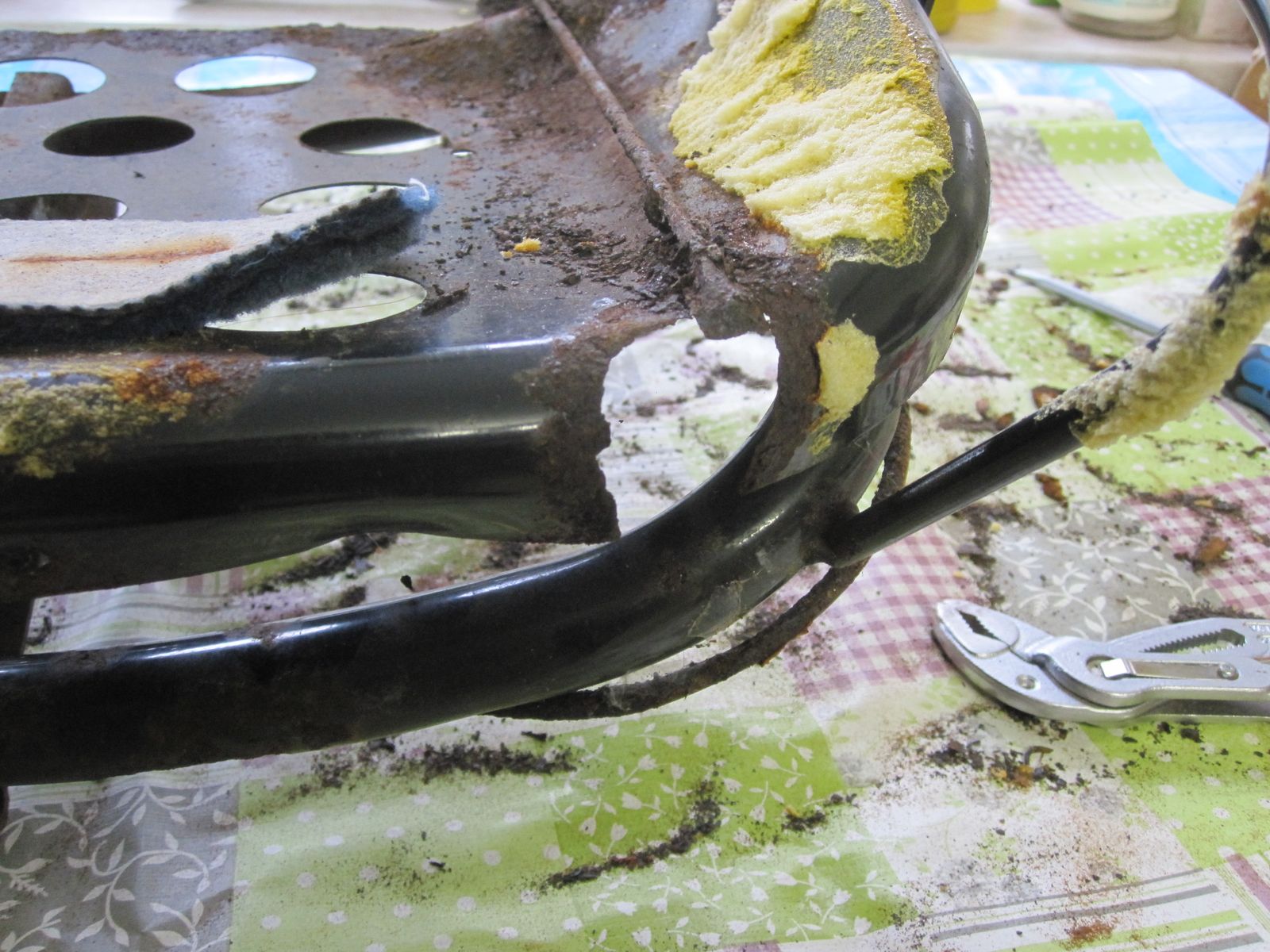

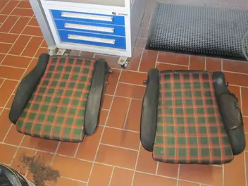

Habe so ein Polster jetzt mal bei meinen neuen Zocksesseln verbaut.
Cabriositze ohne Höhenverstellung mit einem Bezug in der Vorserien-GTI-Optik.
Mein lieber Mann...
Da stand mir aber der Schweiss auf der Stirn,
als ich den Bezug da drauf gewürgt habe.
Der Schaum ist dermaßen fest und knackig,
dass ich ich dachte, die Nähte platzen.
Und gefühlt sitzt man aufm Brett.
Muss erstmal nix schlechtes sein.
Der Schaum "erweicht" ja auch mit der Zeit.
Wobei der bei mir in der Bude das wohl nicht so schnell wird.
Der Sitz zwar der Fahrer, aber nur in Benutzung,
wenn auf dem zweiten Fernseher eine von meinen Retro-Konsolen dudelt
wie Mega Drive, Dreamcast, Super Nintendo und Neo Geo.

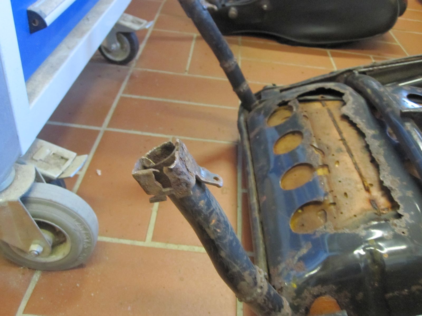

Die Nummer mit den Kabelbindern kann man zur Not machen,
aber halten tue ich nicht so viel davon.
Liegt vielleicht an der verschrobenen Polstererehre. ![]()
Kabelbinder sind Gebastel.
Und rosten tun die Dinger auch nur,
wenn das offene Caribo einen Regenschauer in sich aufnimmt.

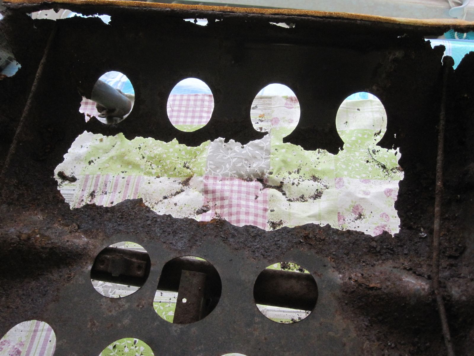

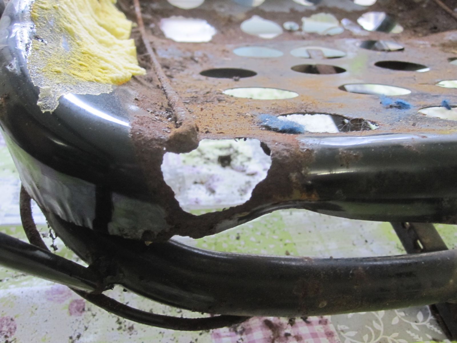

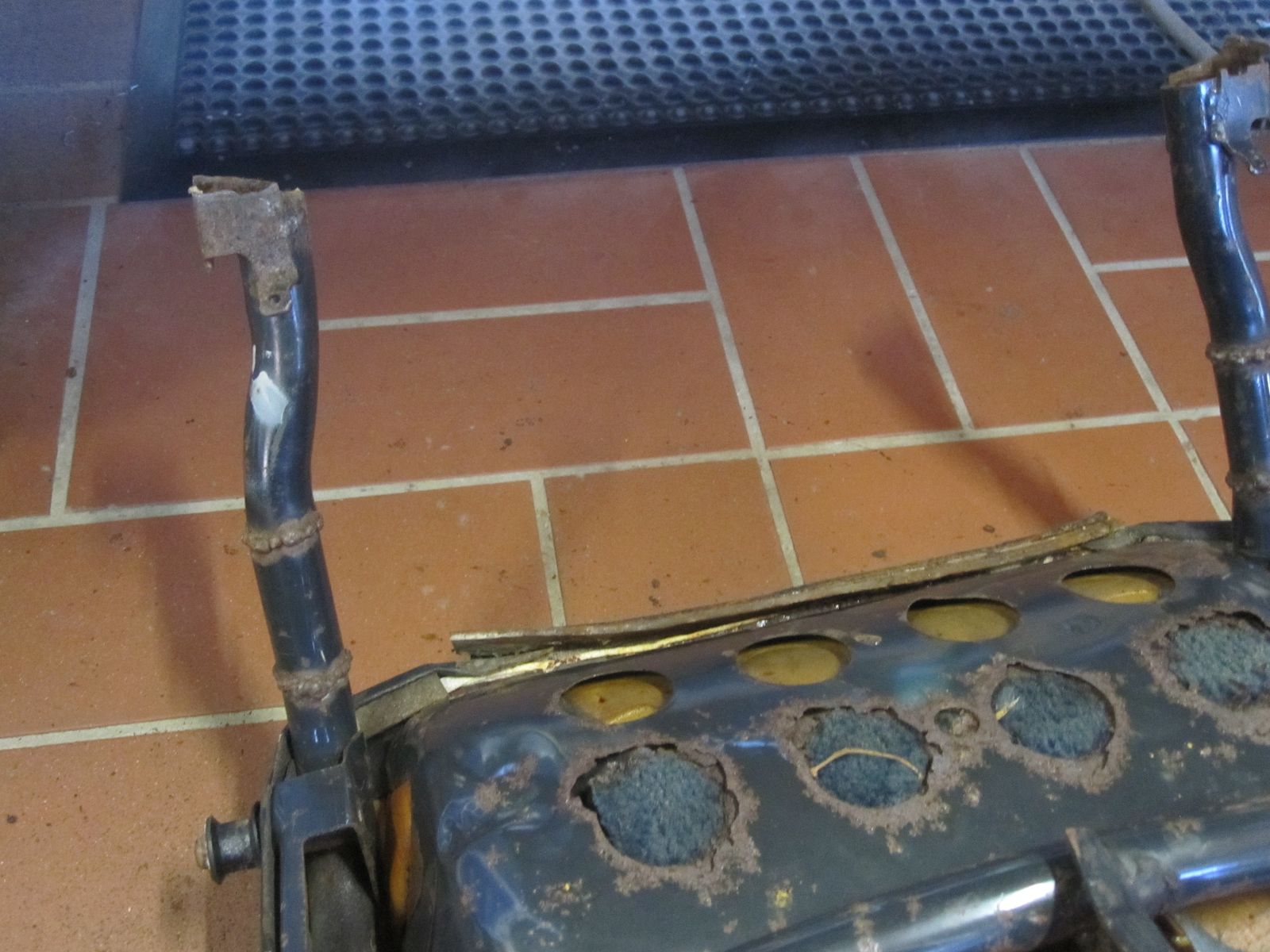

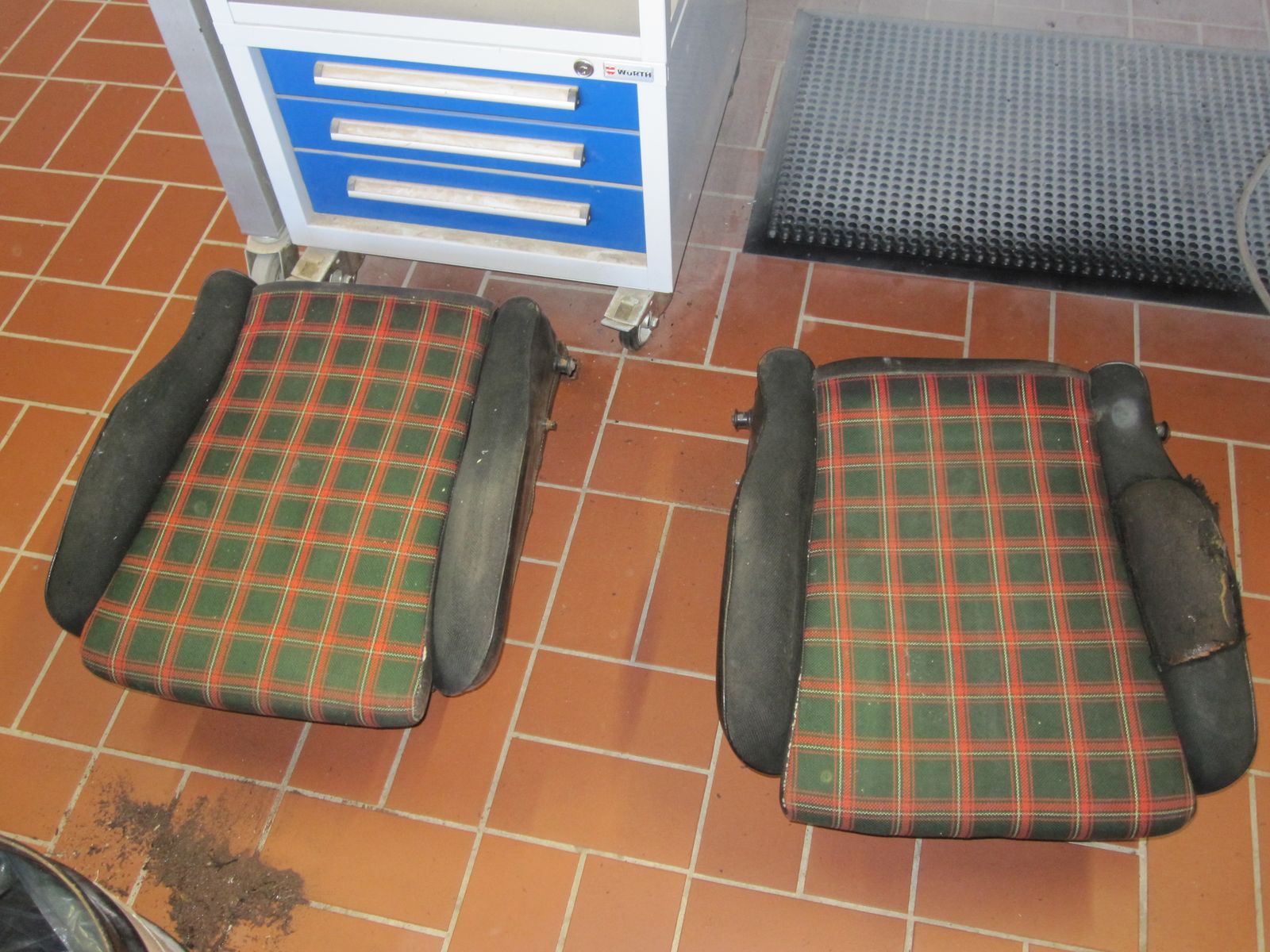

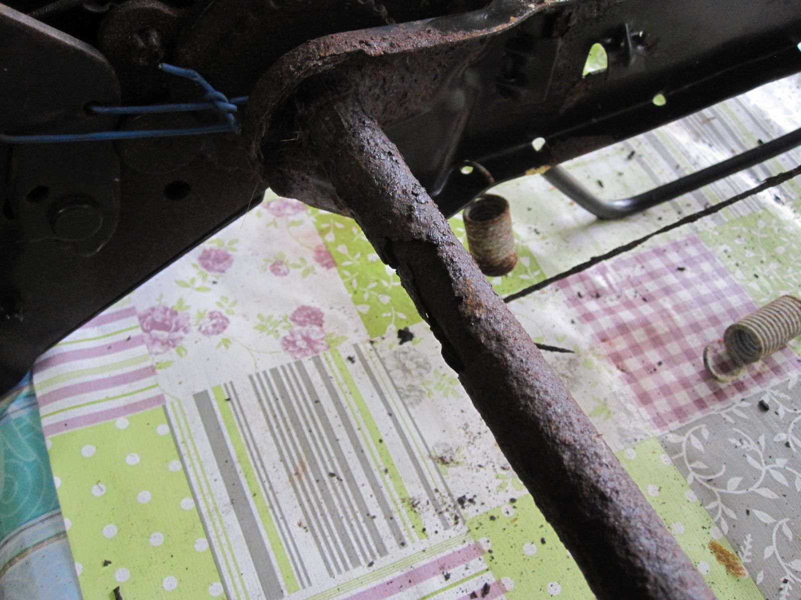

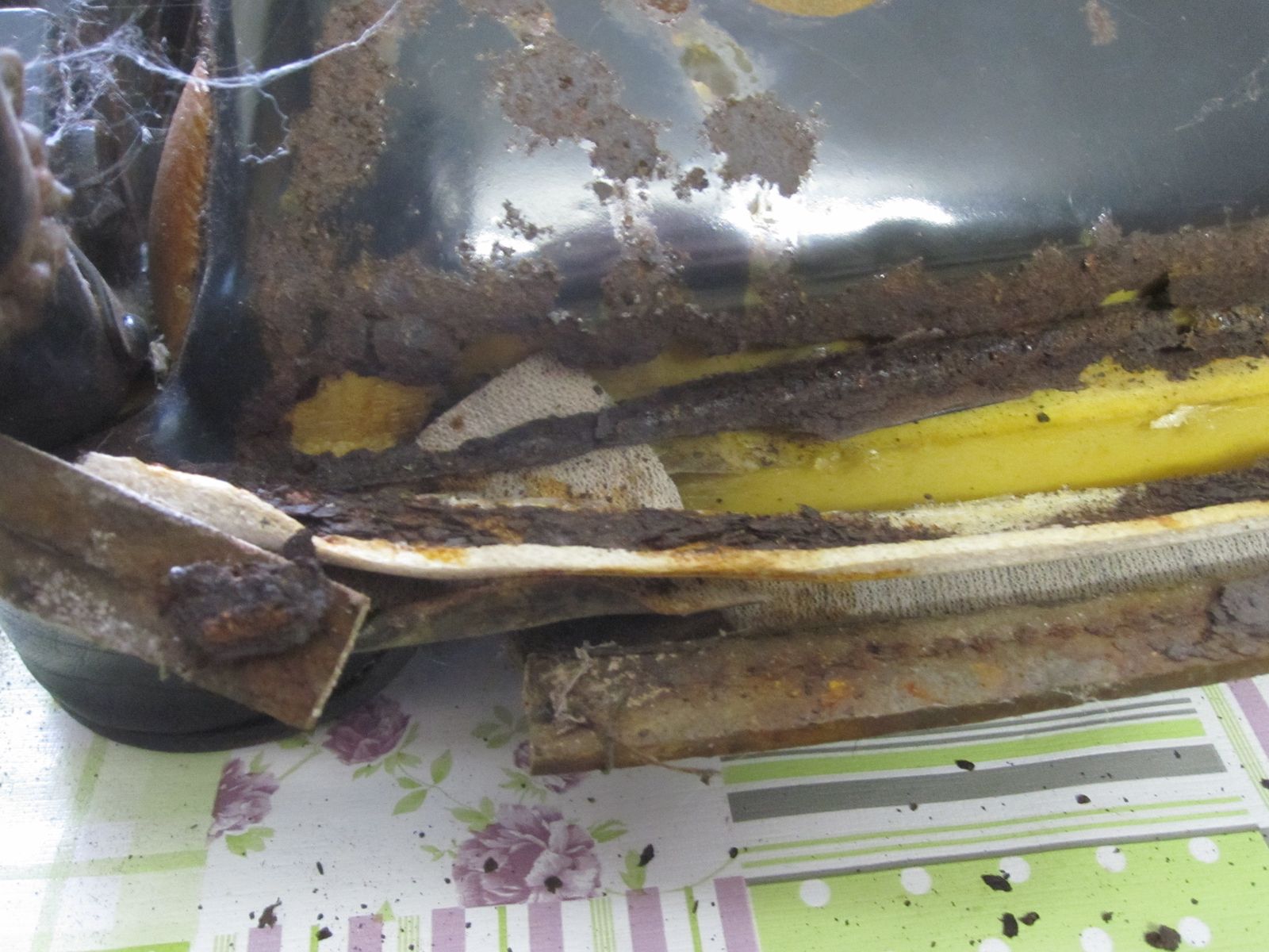

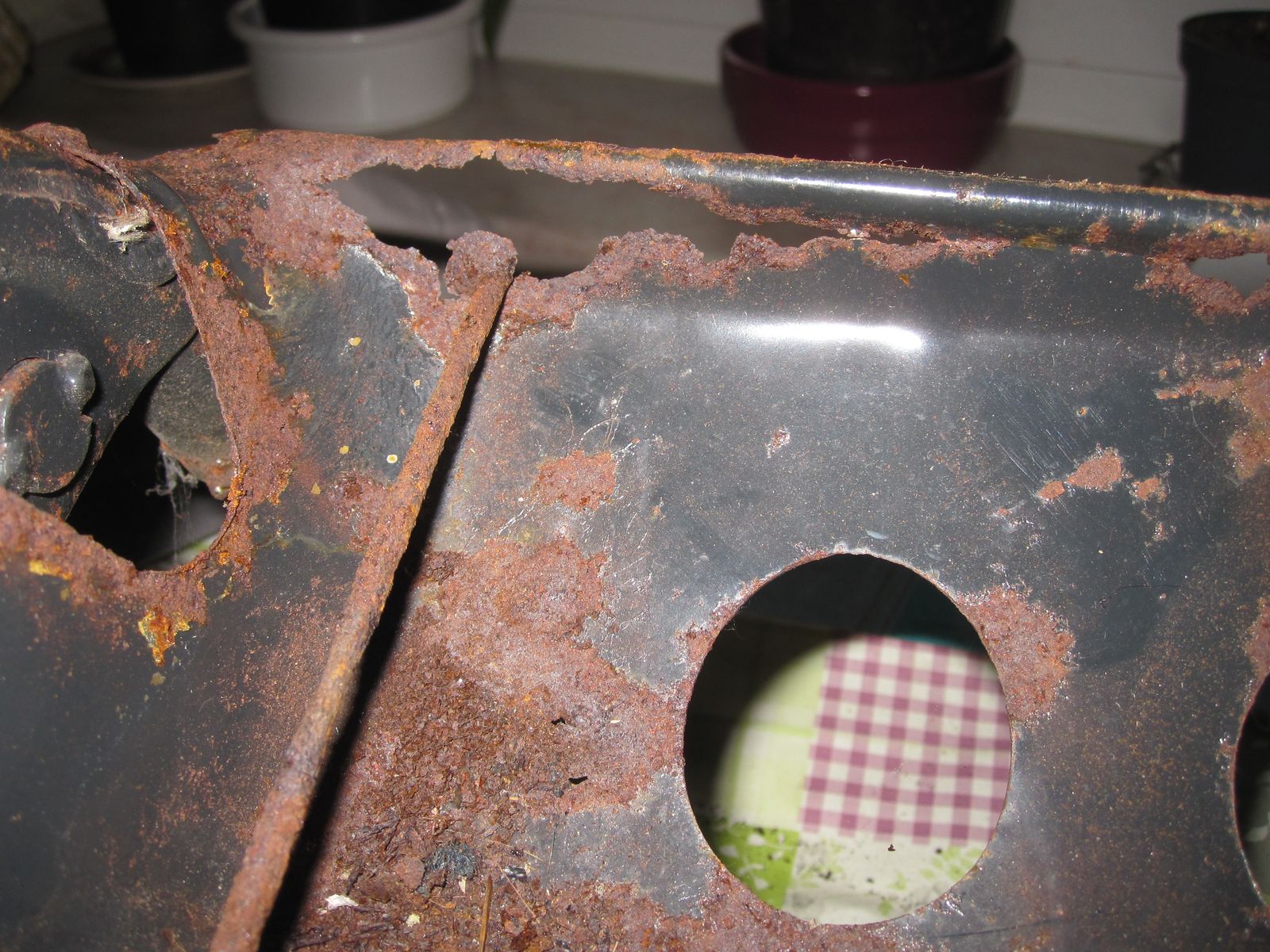

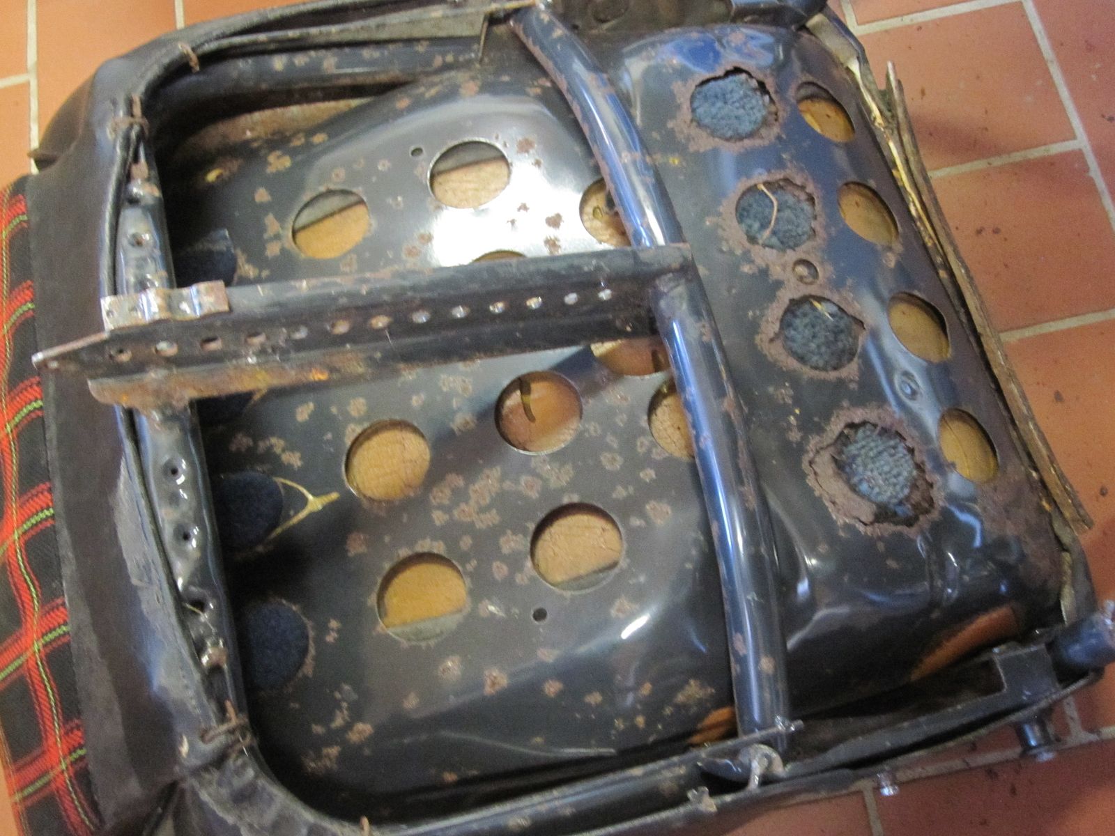

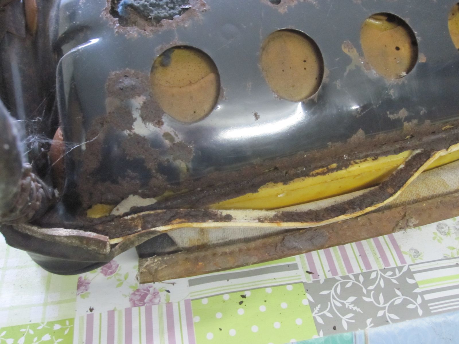

Wie ein Ur-GTI Sitz aussieht,
wenn der zu viel Wasser gesoffen hat,
zeigen die Bilder.
Patient(en) tot!
Gruss Futzy

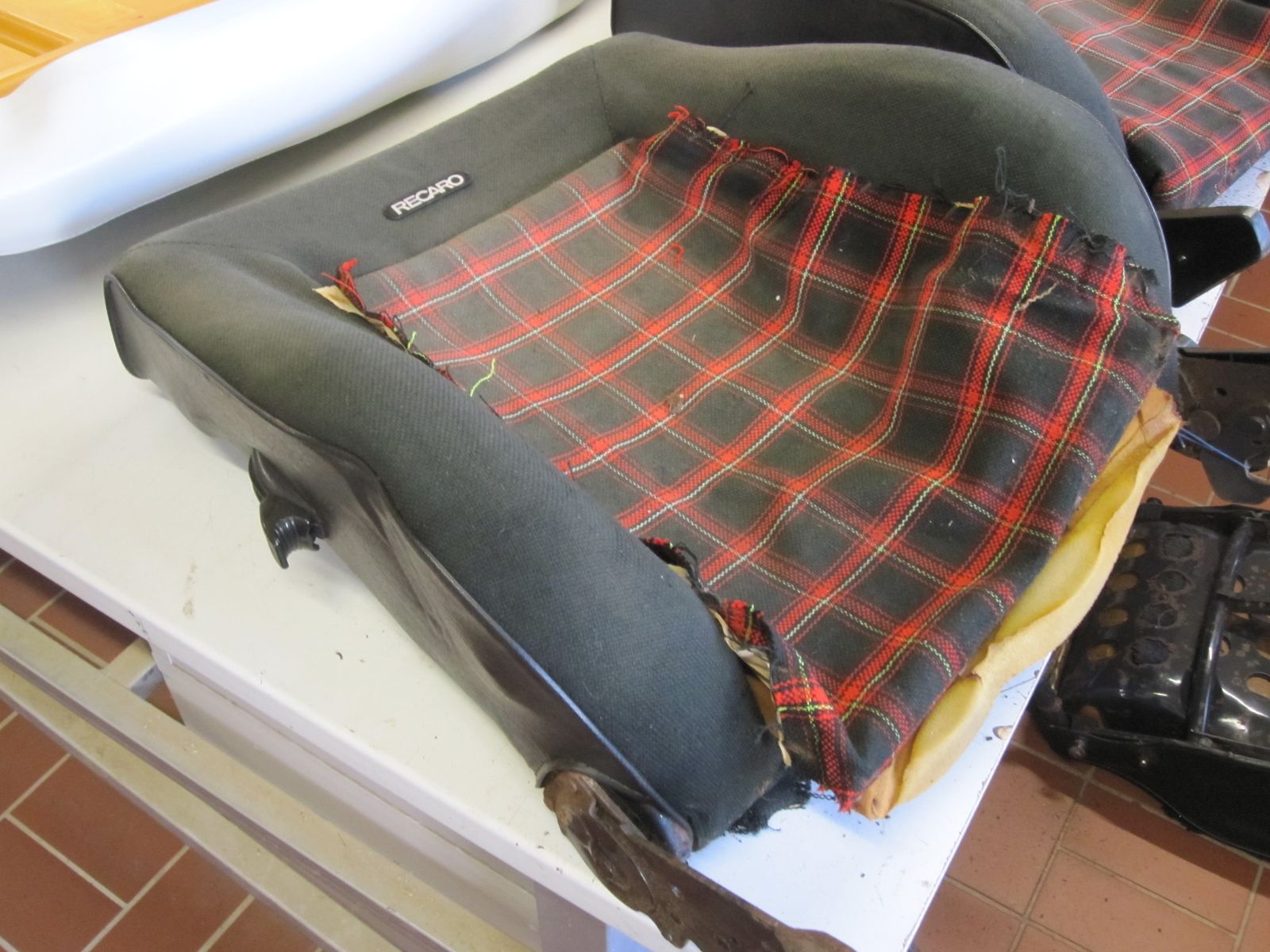

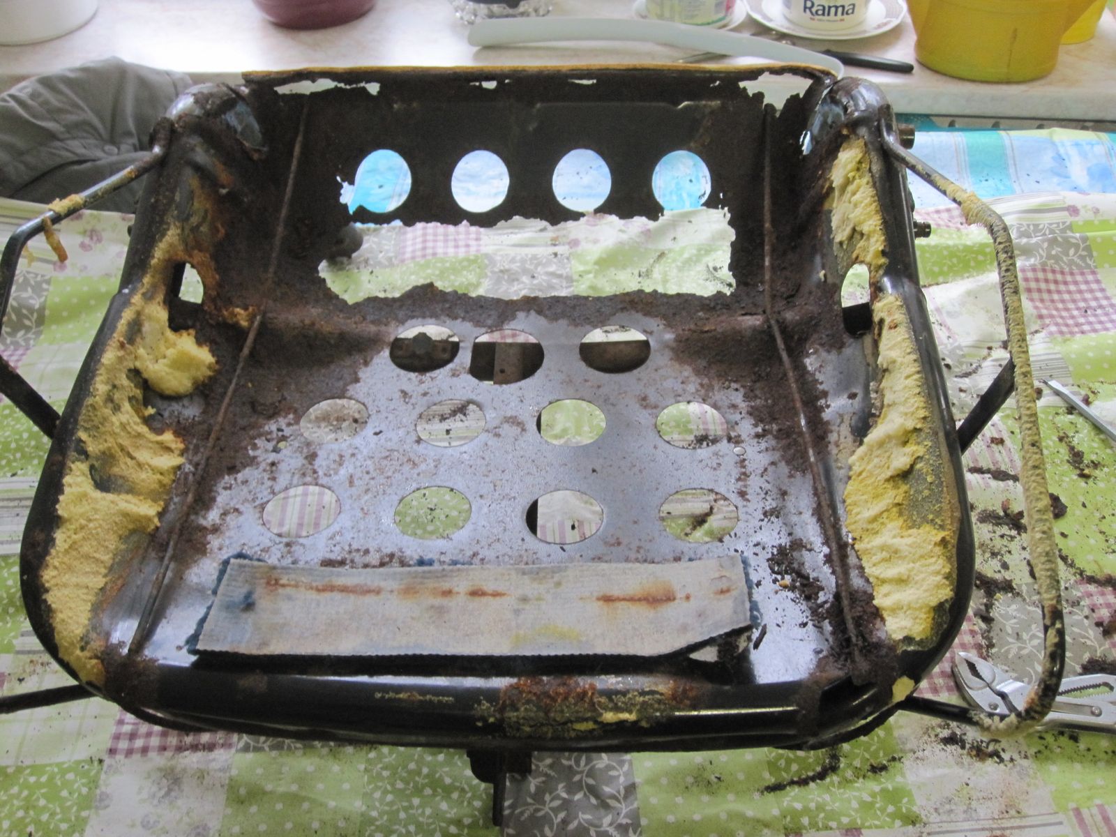

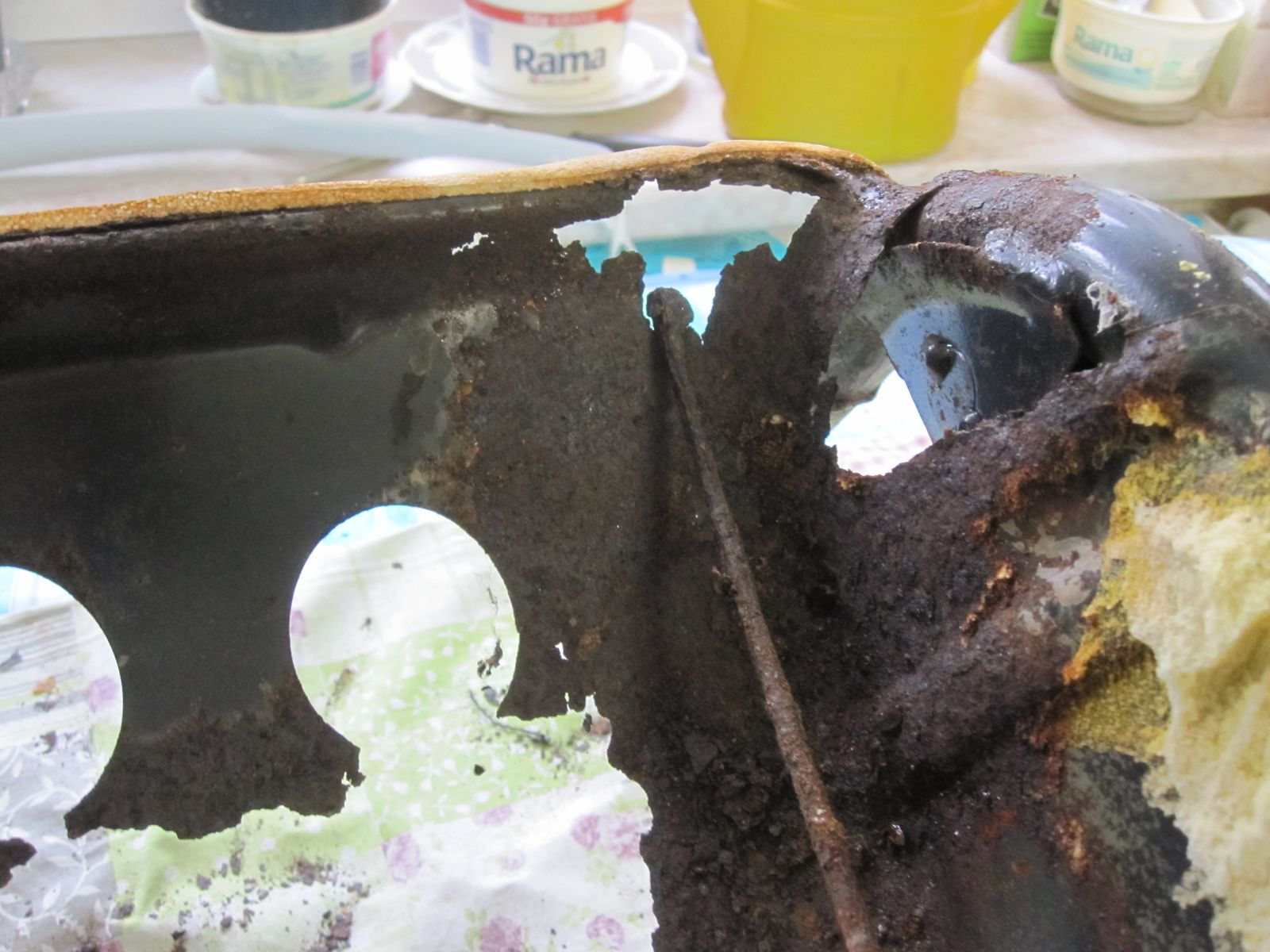

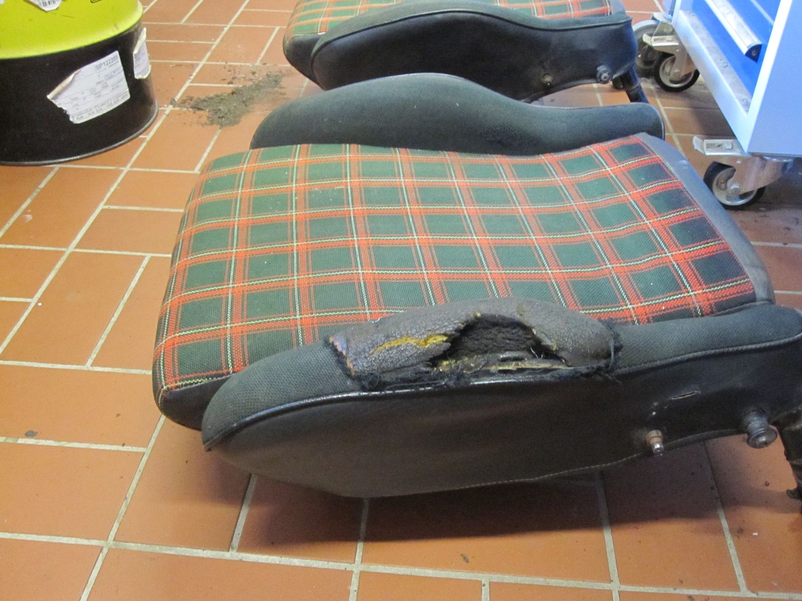

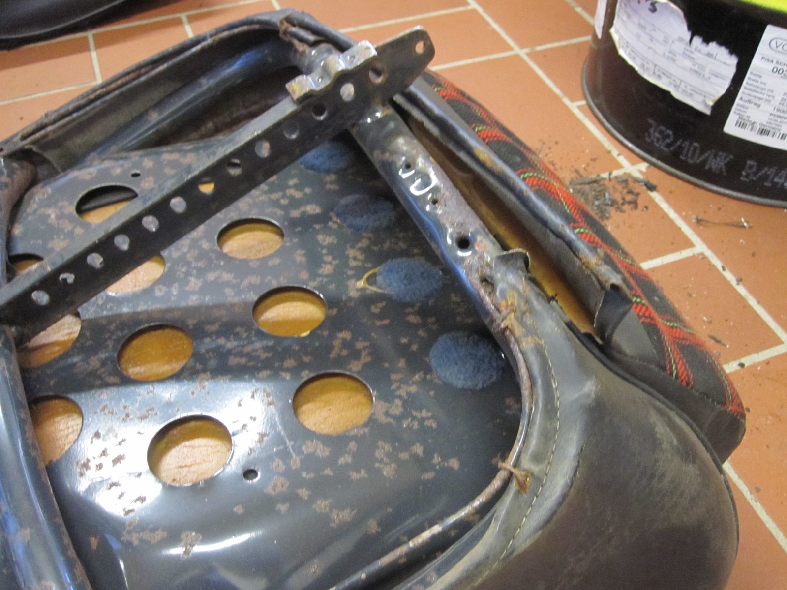

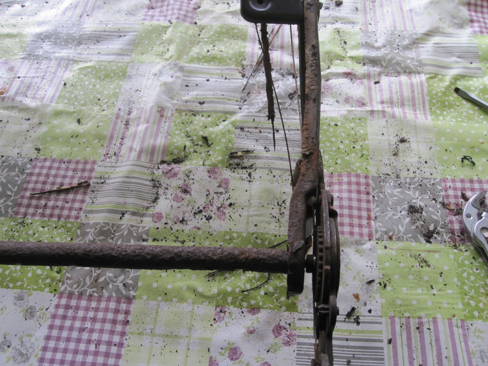

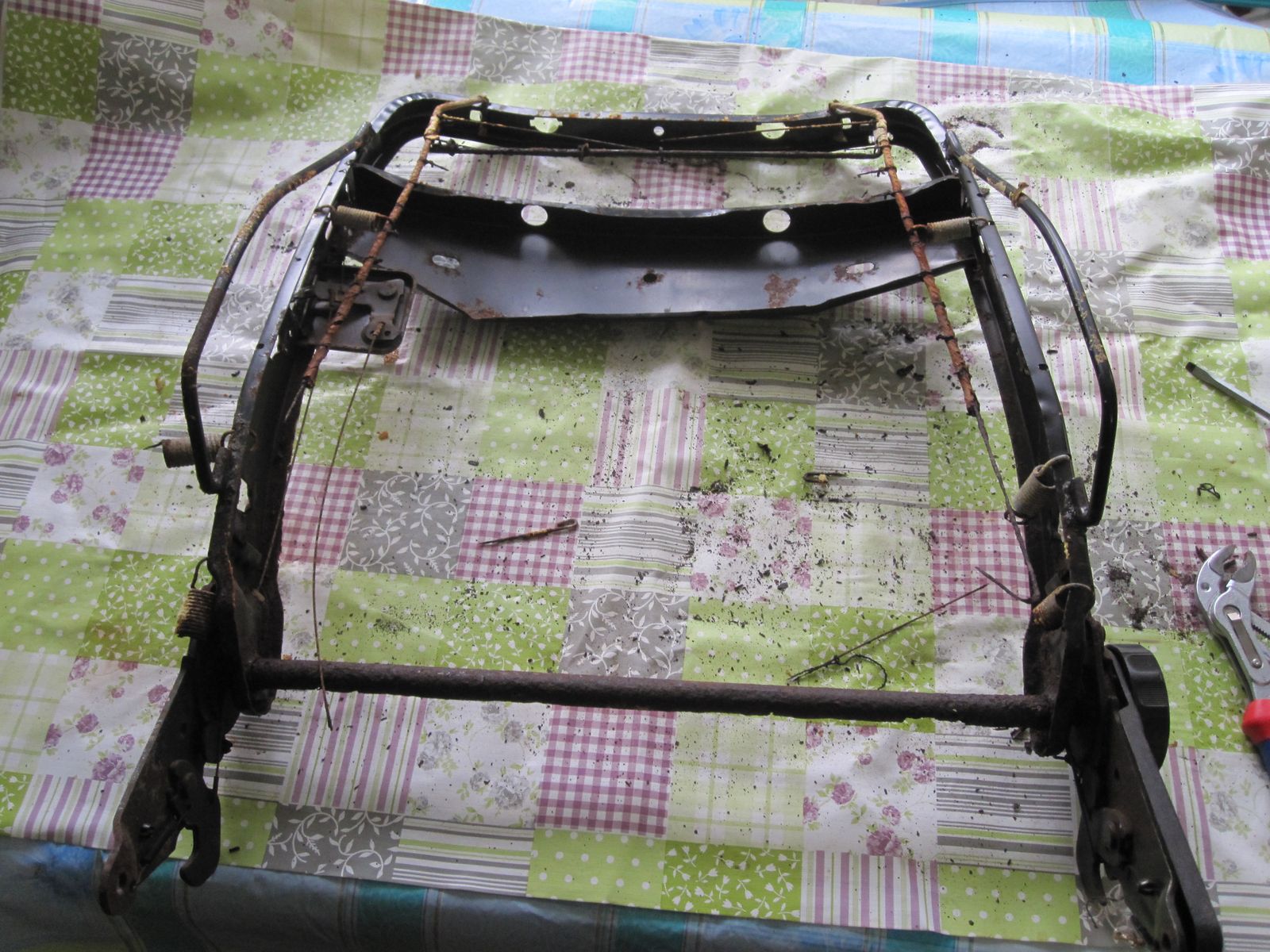

Und mehr Bilder von den (nicht mehr) Reitenden Leichen.
Nur noch ein paar und dann ist gut.

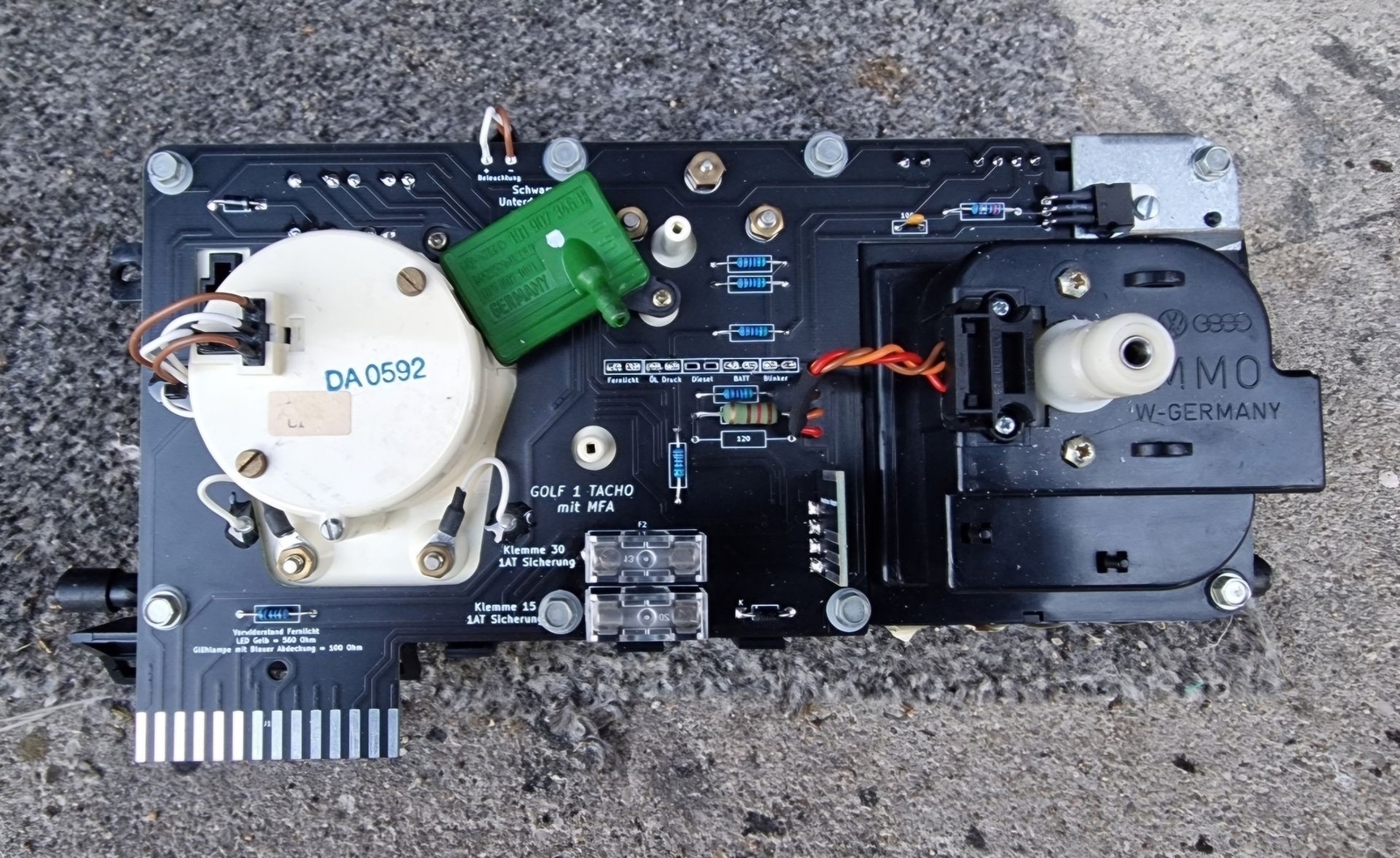

Hi, schreib mich wegen MFA und Tacho Themen gerne an: info@tacho-andi.de

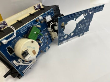

Nur zur Info:
Falls die Leiterfolie defekt ist (eventuell?) und deswegen die MFA nicht geht, hätte ich auch noch eine alternative für „Motometer-Tacho“, bei VDO-Tachos habe ich es noch nicht getestet. Also die alte Leiterfolie durch eine Platine ersetzen.
Getestet am 2H-Motor mit MFA
Ich muß zugeben: Das Ding hat was. Da hat sich ein pfiffiger Tüftler pfiffige Gedanken gemacht.
RESTEKP ! ![]()
Sind das die Platinen aus dem Info Forum?
Ich kann dafür auch nur meinen Respekt aussprechen.
Tolle Arbeit sowas zu entwickeln das es auch
wirklich funktioniert.
Lustig, ich wusste gar nicht, das jemand anderes auch die Karte gemacht hat.
Da hätte ich mir einige Stunden/Tage/Wochen/Monate sparen können ![]()
Also keine Ahnung wo es diese schwarze Karte gibt, sieht auch verdammt gut aus. Ich hätte noch nen paar blaue auf Lager, frisch zusammen gelötet und am 2H Tacho getestet. Falls mal Bedarf wäre ![]()
