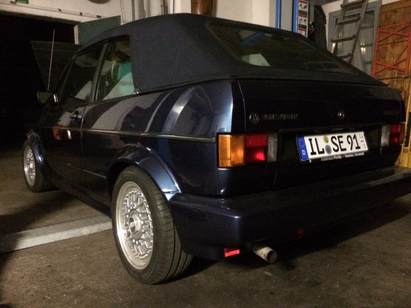

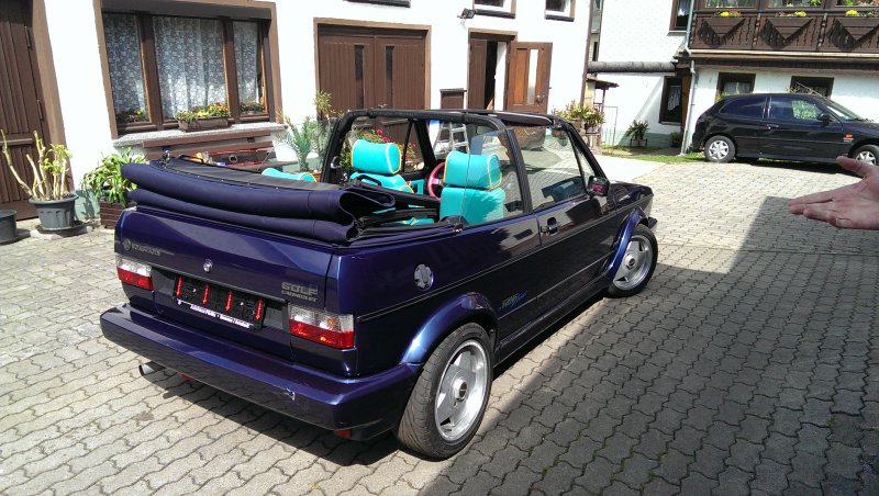

    Zum Fahrzeug:
    Mai 2014

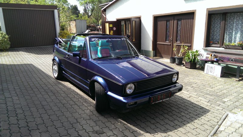

    Schon seit einigen Jahren habe ich einem sehr guten Freund von dem für mich "einzig schönen Cabrio" erzählt... und wenn ich mir jemals ein Hobbyfahrzeug zulege, es denn dann ein Golf 1 Cabrio werden wird! Nunja... Einige Jahre war es ein Traum... bis im Mai 2014. Ein Bekannter meines Freundes musste sich von seinem Golf 1 Cabrio wegen Hausbau usw. trennen. Die Info landete natürlich sofort bei mir... zwei Wochen später stand er in unserer Werkstatt und wurde auf mich zugelassen.
    Zeitreise ins Jahr 1991

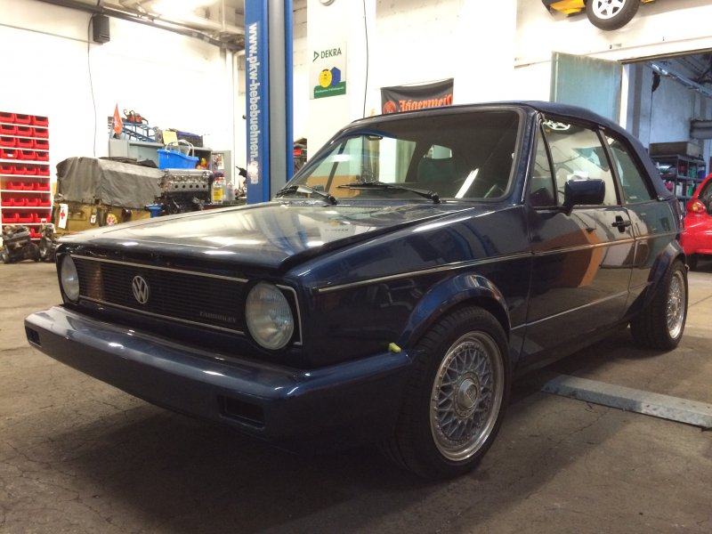

    Es ist ein Golf 1 Cabrio Sondermodell Young Line mit 2H-Motor und 98 PS aus 1991. Das besondere an dem Fahrzeug ist die Innenausstattung. Denn direkt nachdem das Cabby vom Band gerollt ist, ging es zum Tuner EKU. Die komplette Innenausstattung wurde getauscht und in nicht ganz alltäglichen Farben bezogen... smile.png
    Die Saison von Mai bis Oktober 2014
    Insgesamt stand das Fahrzeug ganz gut da. Motor läuft und große Probleme gab es nicht. Der Fahrersitz und das Verdeck wurden 2013 neu gemacht. 2014 wurde zudem der Zahriemen vom Vorbesitzer gewechselt. Als erstes wurden von mir ein Öl- und Kerzenwechsel durchgeführt sowie die pfeifende Lichtmaschine getauscht. Weiterhin mussten die Aufkleber auf Front- und Heckscheibe weichen, genau wie die Fadenkreuzscheinwerfer und der Nachbaugrill... Auch wurden dem guten Stück ein Satz neue Reifen inkl. BBS RM Felgen gegönnt.
    So war ich dann eigentlich die ganze Saison 2014 unterwegs. Es ist einfach ein wunderbares Gefühl mit diesem Fahrzeug unterwegs zu sein.

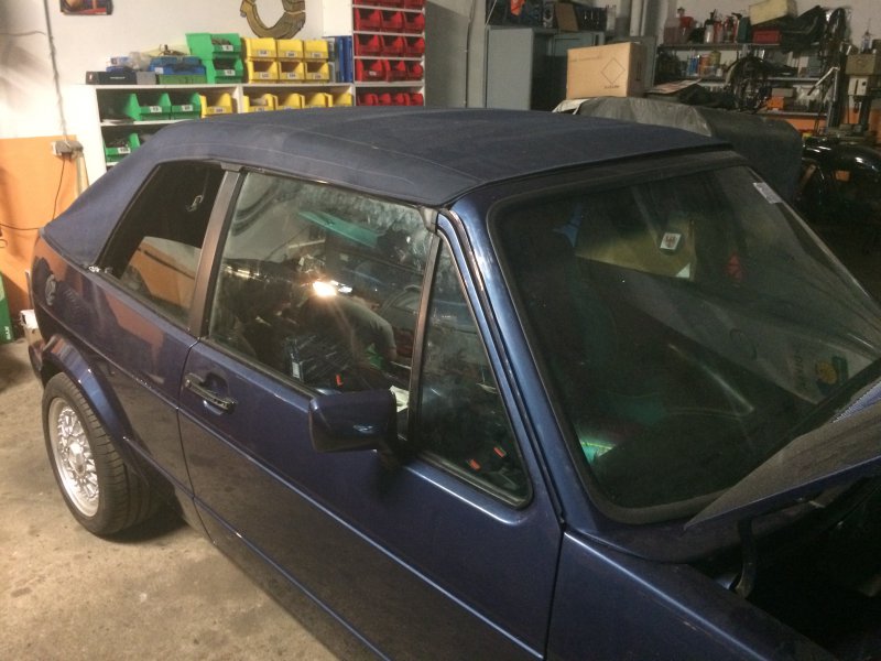

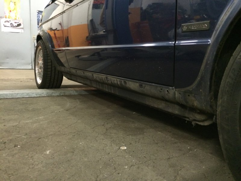

    November 2014 bis Januar 2015

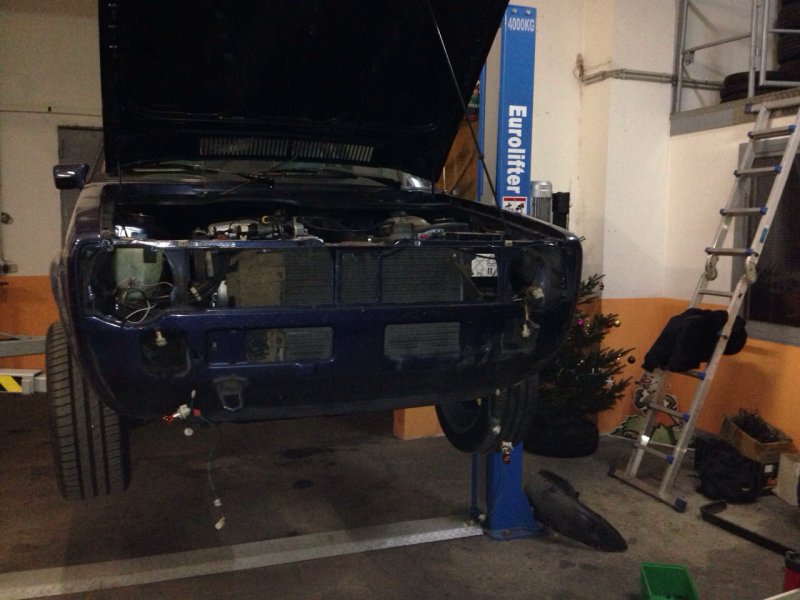

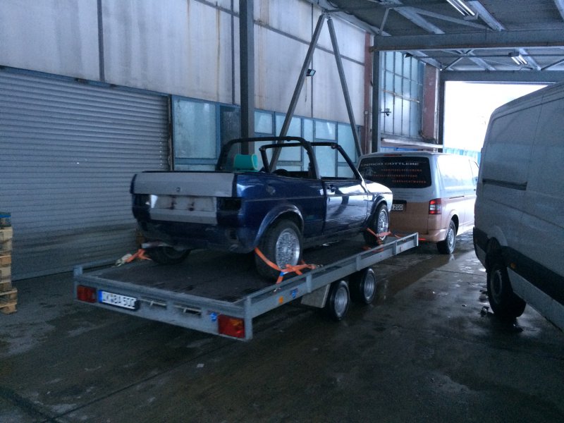

    Das wirklich nicht mehr ganz so dolle an dem Cabrio war der Lack und die Billigdämpfer. Nunja... also war eigentlich der Plan für den Winter schnell gemacht. Meine Gute muss zur Lackkur... Gesagt getan. Auseinanderlegen und ab zum Lackierer. Dabei stellte sich heraus, dass die hinteren Radläufe mit dem Hammer einfach umgeschlagen wurden... leichter Rost war die Folge. Allerdings alles noch rettbar. Anders sah es beim Schlossträger und der Heckklappe aus. Beides wurde daher gegen Gebrauchtteile getauscht.

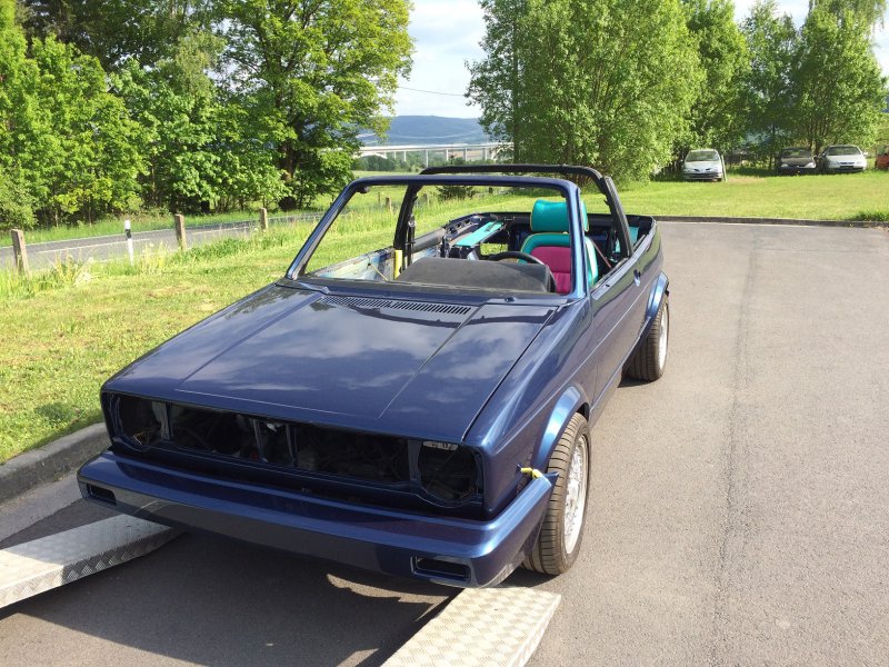

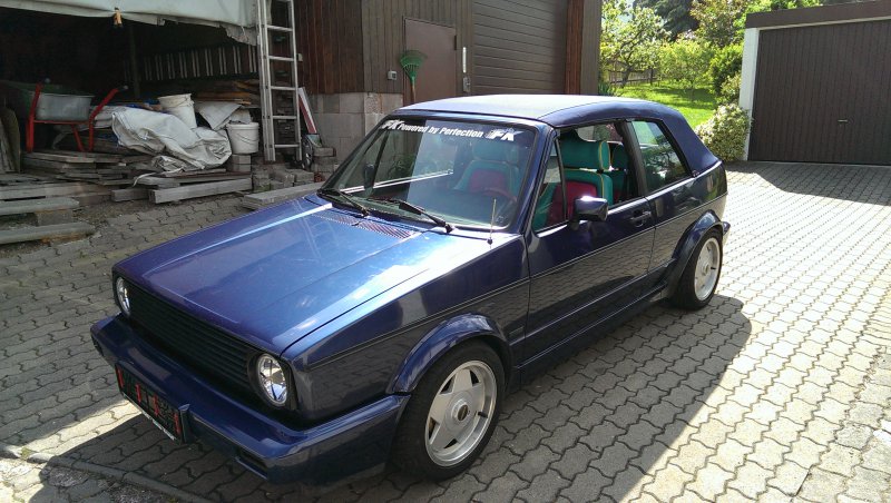

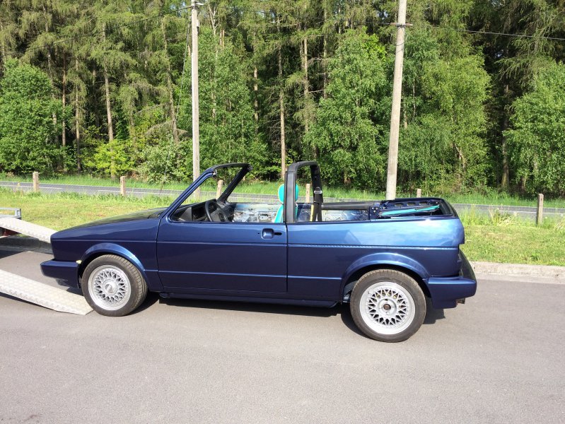

    Ende Mai 2015
    Nach langem Warten konnte ich mein Cabrio endlich vom Lackierer abholen.

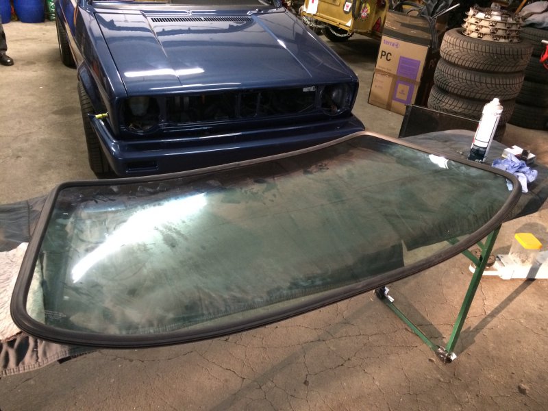

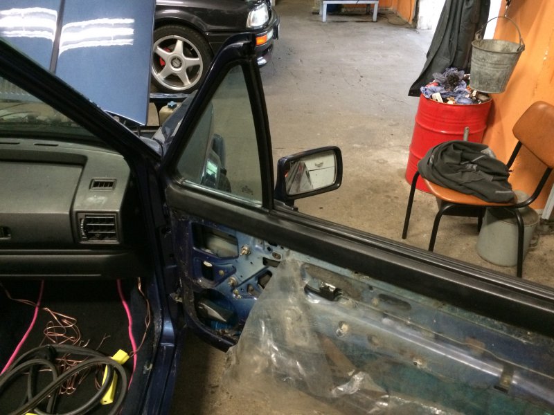

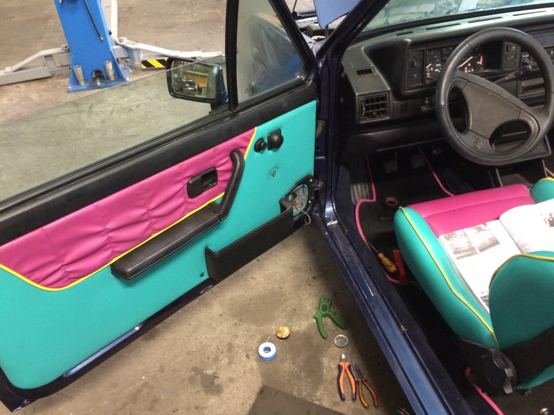

    Nun geht allerdings die Arbeit erst richtig los... Zuerst die Frontscheibe und dann die Innenausstattung.
    Auch die Fahrzeugfront wird aufgehübscht...

    Nun kommt das Dach und nach einer gründlichen Reinigung und Pflege die Sitze...

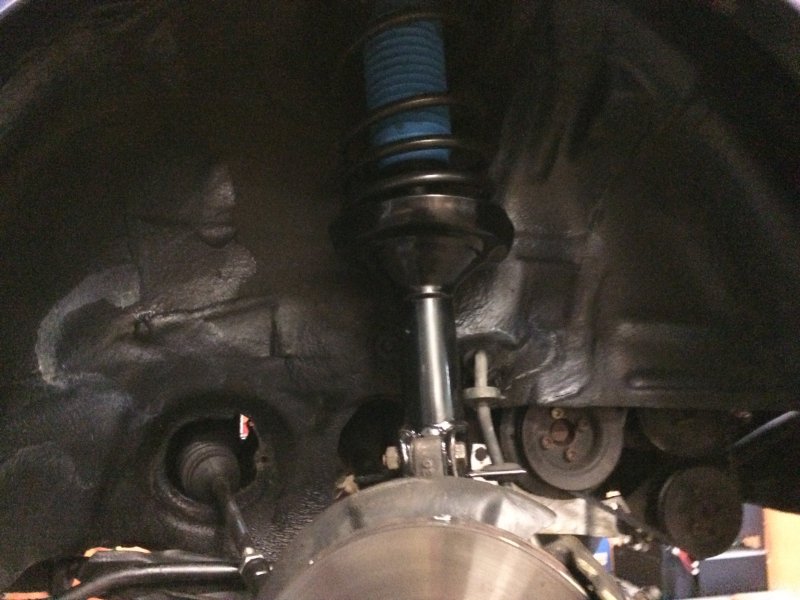

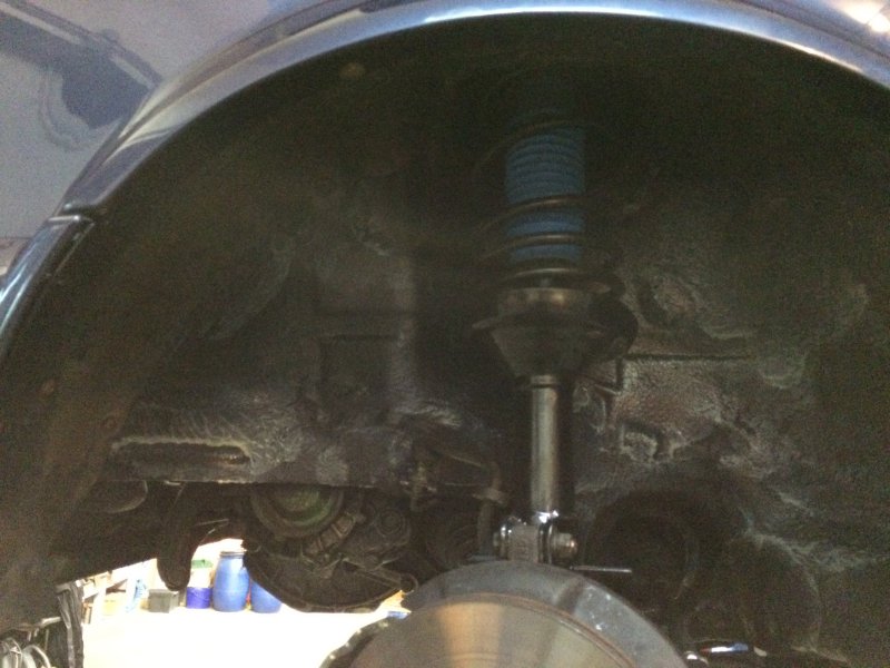

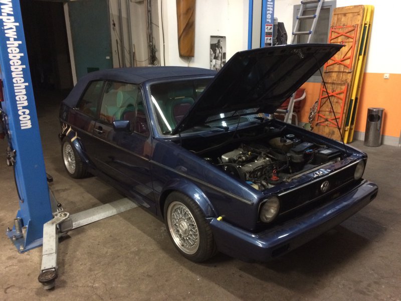

    Er steht schon wieder ganz gut da. Gestern dann ein großer Einsatz. Die Vorderachse wurde komplett erneuert.
    Verbaut wurden:
    - Bilstein B12 (vo + hi)
    - neue Querlenker
    - neue Spurstangen
    - neue Lemförder Domlager (hoffentlich taugen die was!? - edit: taugen nichts! :überz: )
    - neue Stabibuchsen
    Dabei viel mir auf, dass die Querlenkerstrebe fehlt. Heute gleich bestellt und hoffentlich bald zum Einbau da... Aber heute werden erstmal die Chromleisten verbaut, sowie die Montage der Verbreiterungen vorbereitet. Ich hoffe, dass ich Ende dieser Woche zur Achsvermessung fahren und nun endlich die Saison genießen kann.
    Alles weitere werde ich in diesem Thread ergänzen...

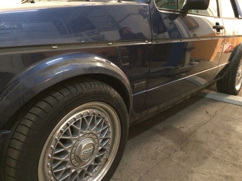

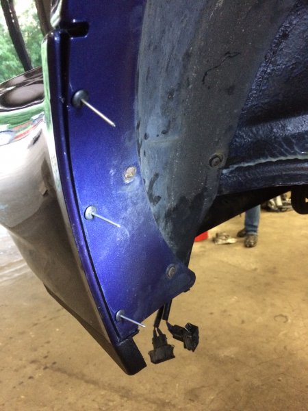

    Soviel vorweg... für diese Arbeit beneide ich keinen Karosseriebauer! smile.png Angefangen wurde mit den Kotflügeln. Vorher nochmal die Auflageflächen oben schön eingewachst und dann ging es ans Verschrauben und Verkleben. Ich hatte Teilweise mehr Kleber an den den Händen als an der Karosse. D.gif Aber das war noch alles halb so wild. Ach ja, Antenne bei der Gelegenheit auch gleich ausgetauscht. Danach war die Kacke am dampfen... nicht wegen der Antenne, nein, die Verbreiterungen! rolleyes.png
    Für die erste an der Beifahrerseite vorn habe ich 1,5 Stunden gebraucht. Kleber drauf und den Keder dazwischen gefummelt. Einmal und nie wieder... von wegen. Kamen ja noch drei Radläufe. Insgesamt allein für die Radläufe ca. 3 Stunden. Nun kamen die Schweller... es war mittlerweile 22:30 Uhr. Und wieder dieser Keder... gerade am hinteren Ende der Schweller hat sich der Keder immer wieder leicht gewellt. Nicht extrem aber mich hat es eben gestört. Nachdem ich dann dreimal den linken Schweller ab und wieder angebaut habe war der Keder bis auf zwei kleine Erhebungen ganz gut zwischen Karosse und Verbreiterung. Sollte ich heute ganz viel Muse haben, baue ich die Schwellerverbreiterungen nochmal ab und probiere es noch einmal. Soll ja möglichst perfekt sein.
    Für heute sind die vorderen Radhausschalen, die Vernietung der Front- und Heckschürze, sowie die Installation der Blinker und Nebelschlussleuchte geplant. Ach ja, und den Innenspiegel muss ich irgendwie noch verkleben.
    Das Bilstein B12 kommt mir wirklich relativ tief vor. Obwohl Spur und Sturz noch eingestellt werden müssen ist die Dame relativ weit unten, denke ich. Vorher waren nur die Eibach-Federn mit Billigdämpfern drin. Jetzt durch die Gasdruckdämpfer dachte ich, dass es eher eine Spur nach oben geht. Naja, vielleicht täusche ich mich da auch!?

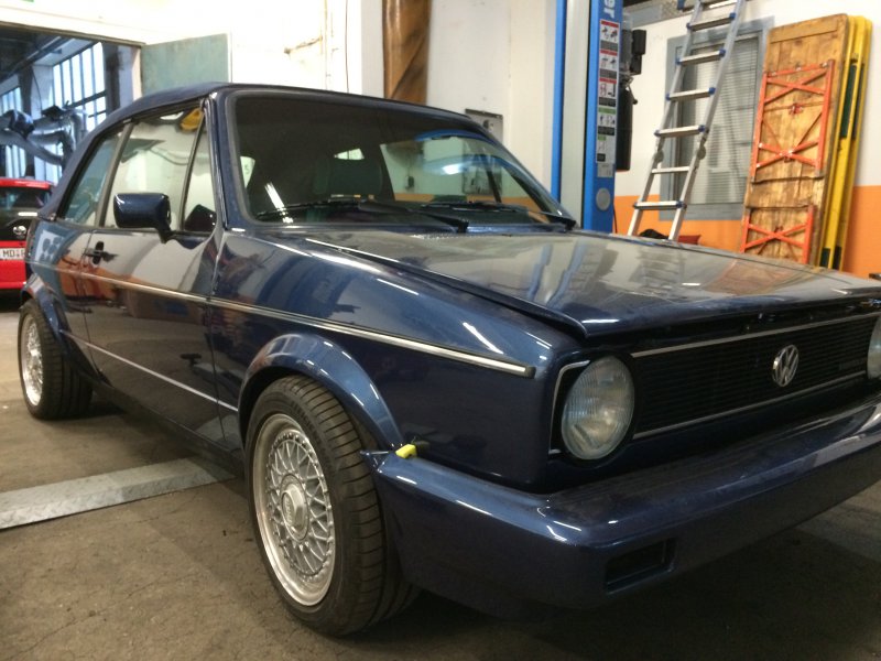

    Vorweg: meine geplanten Arbeiten habe ich gut geschafft. Die vorderen Radhausschalen wurden eingesetzt, die Vernietung der Front- und Heckschürze, sowie die Installation der Blinker und Nebelschlussleuchte gingen auch problemlos über die Bühne (im wahrsten Sinne des Wortes). Ach ja, außerplanmäßig musste ich mich der Hupe zuwenden. Diese scheint aus einem VW Kübel zu sein... könnte man denken, wenn man den Rost daran gesehen hat.
    Radhäuser noch schön eingewachst! Danke nochmal an reira für die Federbeinhülsen!!! smile.png
    Schürze nieten...
    Originale Heckleuchten wieder rein, Kennzeichen dran...
    ... und am nächsten Morgen...

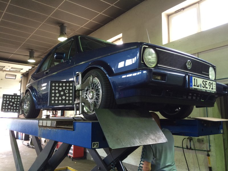

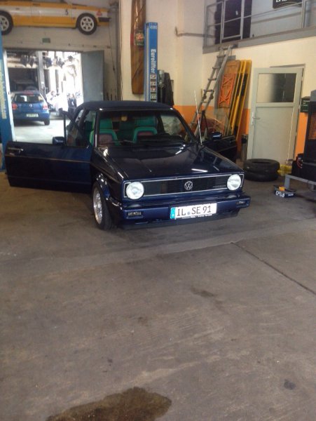

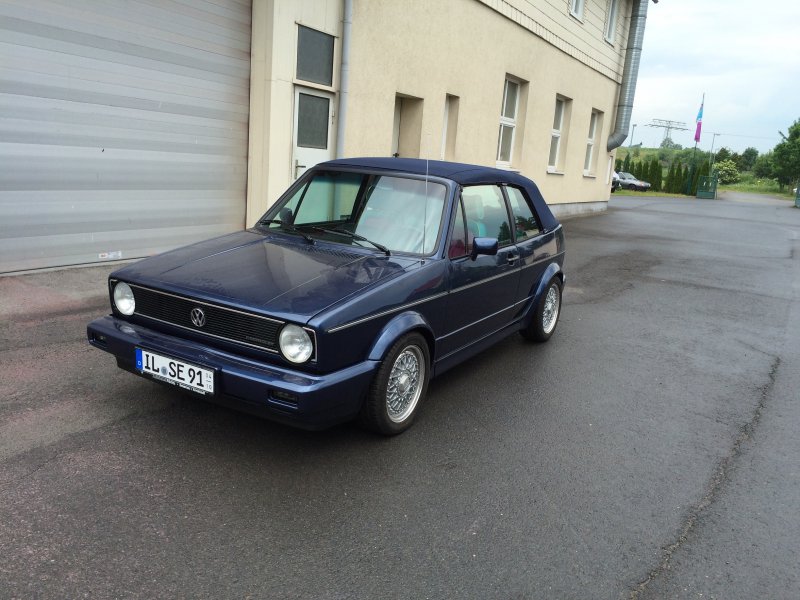

    Auf zur Achsvermessung.
    Direkt danach die gebrauchte Querlenkerstrebe vom Rost befreit und ordentlich gestrichen, sodass ich diese am Nachmittag einbauen konnte. Zuvor habe ich allerdings das Verdeck gereinigt und den ganzen Rest vom Cab natürlich auch.
    Danach das Verdeck imprägniert und den Rückspiegel angebracht. Bereit zur ersten Ausfahrt am Sonntag...

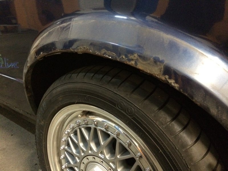

    Etwas unplanmäßig muss ich nun doch nochmal an die vorderen Radläufe ran, da bei flotteren Kurvenfahrten und stärkeren Bodenwellen die Vorderräder an den Radläufen schleifen. Das wird meine Tagesaufgabe heute nach der Arbeit.

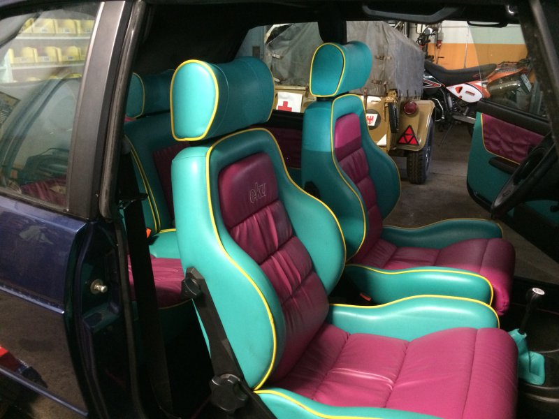

    Tolle Arbeit, aber ..... möchte die IL SE keine andere Farbgestaltung im Innenraum - Sitzbezüge ?

    Um Himmels Willen!!!
    Diese Innenausstattung muss um alles in der Welt erhalten bleiben! Wenn es in ein Jahrzehnt passt, dann in die 90er! ^^ Manta Manta lässt grüßen!
    Ich habe vor 10 Jahren auch mit dem Gedanken gespielt die Innenausstattung zu tauschen, da es zudem nicht einfach war einen Sattler zu finden der sich ihrer annimmt. Aber es war es wert nach einem zu suchen. Die Innenausstattung ist jetzt 33 Jahre in dem Cabrio und bleibt es auch weiterhin, zumindest solange ich Eigentümer dieser fantastischen und einmaligen Combi bin! :love:
    Es gibt genug Sport- und Classic-Lines, die alle mehr oder minder ähnlich sind. Die sind so normal und vergleichbar. dass sie eigentlich jedem gefallen. Meine IL SE soll und muss nicht jedem gefallen. Meine Kinder und ich lieben den Wagen so wie er ist, auch wenn die halbe Welt ein anderes Empfinden für "Schönheit" hat. Uns Schnuppe! :D

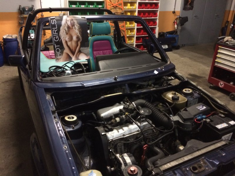

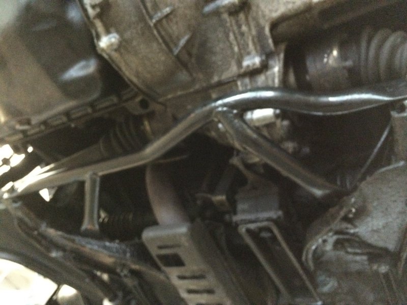

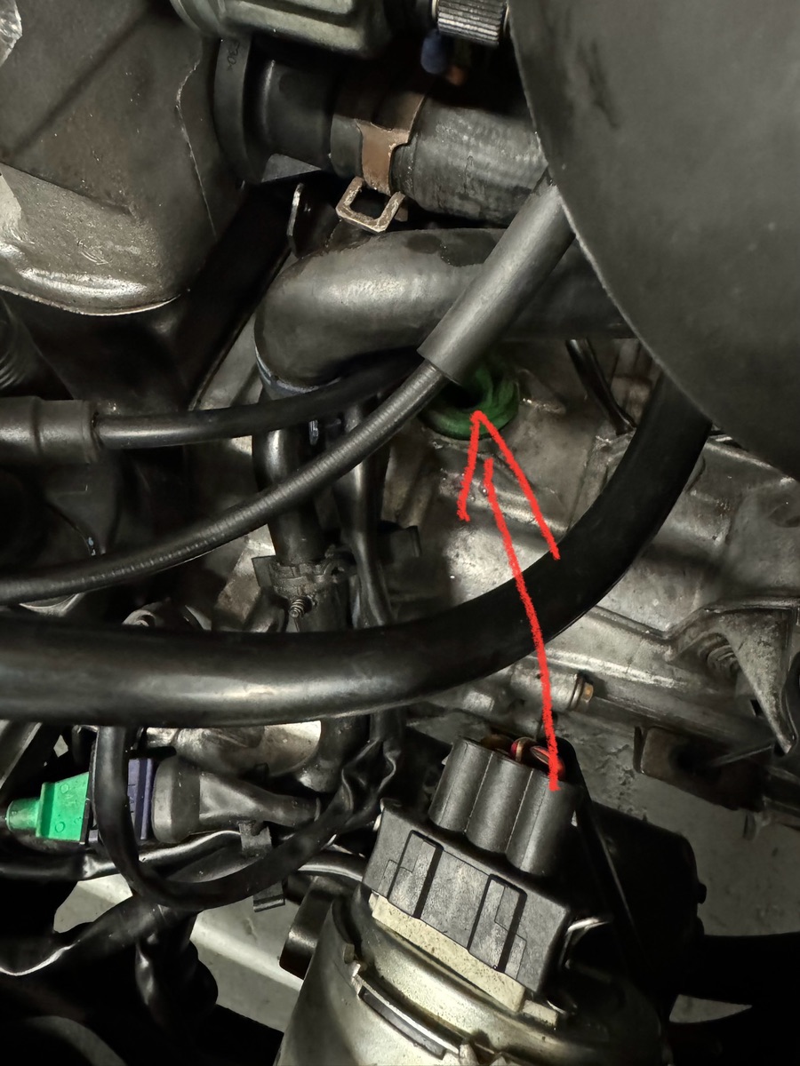

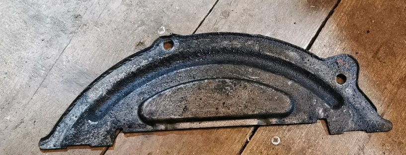

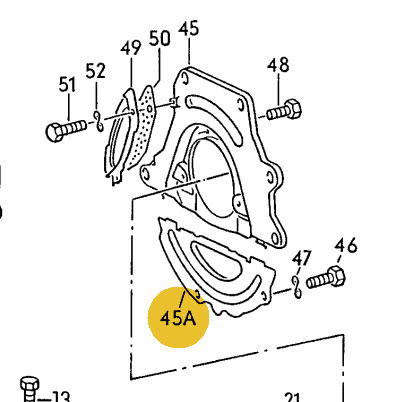

    Heute wollte ich den Kühlwasserflansch über der Getriebeglocke wechseln. Dabei ist mir der eine Stehbolzen heruntergefallen und der landet genau in der grünen Öffnung zum Einstellen des Zündzeitpunkts! :(
    Komme ich da irgendwie ran ohne Motor und Getriebe voneinander zu trennen?
    Meine Idee war den Stopfen herauszudrehen und dann mit einem Stabmagneten den M6-Stehbolzen zu angeln… :rolleyes:
    Golf 1 Cabrio Young Line EZ 1991 mit EKU-Tuning ab Werk
    Erst mal reinschauen ohne rausdrehen, vielleicht steckt er noch da irgendwo.

    Es hat leider geklingelt und der Stehbolzen ist hinuntergefallen…
    Endlich mal was mit Anspruch :hihi:
    Da gibt es an der Getriebe-Unterseite zur Ölwanne hin ein kleines Blech 068103648K
    Du brauchst einen 10/11er Maulschlüssel - dann ist das ab - sind 2 kleine Schrauben
    Sieht so aus:
    Wenn das ab ist schaust du direkt auf die Schwungscheibe
    Und dann wünsche ich dir Glück das er auf der dir zugewandten Seite liegt sonst mußt du angeln
    Zumindest wirst du den Bolzen dann schon mal SEHEN können
    Starte auf keinen Fall mit dem Ding da drin - das verpaßt deinem Getriebe ein Loch wo es garantiert keins braucht
    Und dann kaufst du dir das hier:
    OldtimerWerk
    Abdeckkappe für die Verschlussschraube am Getriebe. Passend für Golf & Co und T3
    www.oldtimer-werk.de
    Wenn Ilmenau nicht so weit weg wäre würde ich dir das da rausholen - knifflige Sachen mag ich :saint:
    Im schlimmsten Fall holst du den Anlasser raus um an die "dunkle" Seite der Schwungscheibe zu kommen
    Von dem Anlasser-Loch aus hast du gute Chance an das Ding heranzukommen - vom OT-Loch hingegen kaum
    g%l
    8 Mal editiert, zuletzt von PHÖNIX (2. Juli 2024 um 22:58)
