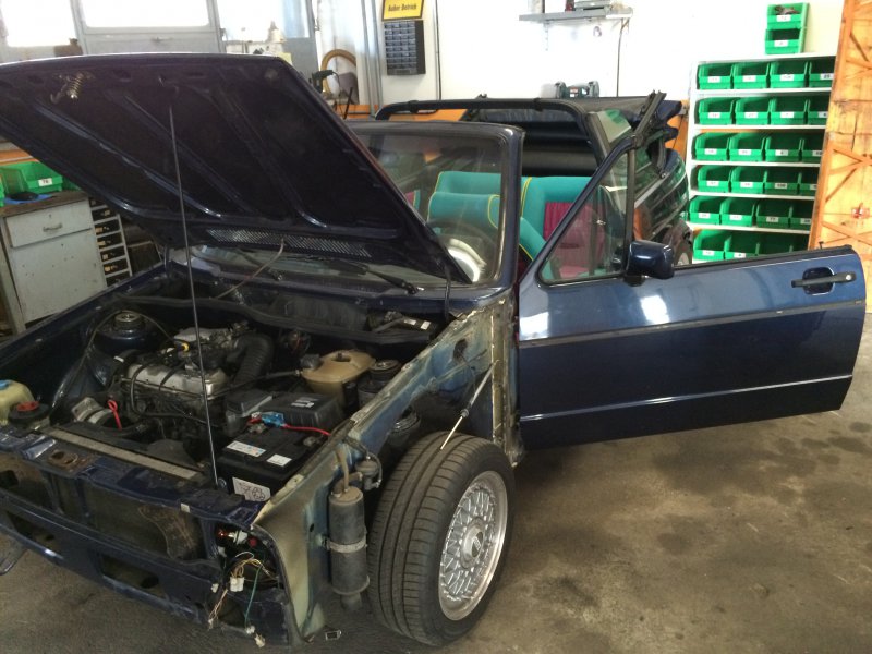

    Es ging mal wieder ein wenig voran...
    Mittwoch, 10.06.2015
    Zunächst habe ich das Scheibenwischergestänge wieder gangbar gemacht und eingebaut. Danach ging es an die Außenhaut meiner Lady... Originale Chromleisten und Chromblenden für die Türgriffe kamen ran. Vorbereitend für den folgenden Tag, wurden Schweller und Radläufe mit Unterbodenschutz konserviert.
    Donnerstag, 11.06.2015
    Soviel vorweg... für diese Arbeit beneide ich keinen Karosseriebauer! smile.png Angefangen wurde mit den Kotflügeln. Vorher nochmal die Auflageflächen oben schön eingewachst und dann ging es ans Verschrauben und Verkleben. Ich hatte Teilweise mehr Kleber an den den Händen als an der Karosse. D.gif Aber das war noch alles halb so wild. Ach ja, Antenne bei der Gelegenheit auch gleich ausgetauscht. Danach war die Kacke am dampfen... nicht wegen der Antenne, nein, die Verbreiterungen! rolleyes.png
    Für die erste an der Beifahrerseite vorn habe ich 1,5 Stunden gebraucht. Kleber drauf und den Keder dazwischen gefummelt. Einmal und nie wieder... von wegen. Kamen ja noch drei Radläufe. Insgesamt allein für die Radläufe ca. 3 Stunden. Nun kamen die Schweller... es war mittlerweile 22:30 Uhr. Und wieder dieser Keder... gerade am hinteren Ende der Schweller hat sich der Keder immer wieder leicht gewellt. Nicht extrem aber mich hat es eben gestört. Nachdem ich dann dreimal den linken Schweller ab und wieder angebaut habe war der Keder bis auf zwei kleine Erhebungen ganz gut zwischen Karosse und Verbreiterung. Sollte ich heute ganz viel Muse haben, baue ich die Schwellerverbreiterungen nochmal ab und probiere es noch einmal. Soll ja möglichst perfekt sein.
    Für heute sind die vorderen Radhausschalen, die Vernietung der Front- und Heckschürze, sowie die Installation der Blinker und Nebelschlussleuchte geplant. Ach ja, und den Innenspiegel muss ich irgendwie noch verkleben.
    Das Bilstein B12 kommt mir wirklich relativ tief vor. Obwohl Spur und Sturz noch eingestellt werden müssen ist die Dame relativ weit unten, denke ich. Vorher waren nur die Eibach-Federn mit Billigdämpfern drin. Jetzt durch die Gasdruckdämpfer dachte ich, dass es eher eine Spur nach oben geht. Naja, vielleicht täusche ich mich da auch!?
    Mal wieder ein kleines Update...
    Freitag, 12.06.2015
    Vorweg: meine geplanten Arbeiten habe ich gut geschafft. Die vorderen Radhausschalen wurden eingesetzt, die Vernietung der Front- und Heckschürze, sowie die Installation der Blinker und Nebelschlussleuchte gingen auch problemlos über die Bühne (im wahrsten Sinne des Wortes). Ach ja, außerplanmäßig musste ich mich der Hupe zuwenden. Diese scheint aus einem VW Kübel zu sein... könnte man denken, wenn man den Rost daran gesehen hat.
    Radhäuser noch schön eingewachst! Danke nochmal an reira für die Federbeinhülsen!!! smile.png
    Schürze nieten...
    Originale Heckleuchten wieder rein, Kennzeichen dran...
    ... und am nächsten Morgen...
    Samstag, 13.06.2015
    Auf zur Achsvermessung.
    Direkt danach die gebrauchte Querlenkerstrebe vom Rost befreit und ordentlich gestrichen, sodass ich diese am Nachmittag einbauen konnte. Zuvor habe ich allerdings das Verdeck gereinigt und den ganzen Rest vom Cab natürlich auch.
    Danach das Verdeck imprägniert und den Rückspiegel angebracht. Bereit zur ersten Ausfahrt am Sonntag...
    Etwas unplanmäßig muss ich nun doch nochmal an die vorderen Radläufe ran, da bei flotteren Kurvenfahrten und stärkeren Bodenwellen die Vorderräder an den Radläufen schleifen. Das wird meine Tagesaufgabe heute nach der Arbeit.
    Bis dahin...

    Es ist ein Golf 1 Cabrio Sondermodell Young Line mit 2H-Motor und 98 PS aus 1991. Das besondere an dem Fahrzeug ist die Innenausstattung. Denn direkt nachdem das Cabby vom Band gerollt ist, ging es zum Tuner EKU. Die komplette Innenausstattung wurde getauscht und in nicht ganz alltäglichen Farben bezogen... smile.png
    Die Saison von Mai bis Oktober 2014
    Insgesamt stand das Fahrzeug ganz gut da. Motor läuft und große Probleme gab es nicht. Der Fahrersitz und das Verdeck wurden 2013 neu gemacht. 2014 wurde zudem der Zahriemen vom Vorbesitzer gewechselt. Als erstes wurden von mir ein Öl- und Kerzenwechsel durchgeführt sowie die pfeifende Lichtmaschine getauscht. Weiterhin mussten die Aufkleber auf Front- und Heckscheibe weichen, genau wie die Fadenkreuzscheinwerfer und der Nachbaugrill... Auch wurden dem guten Stück ein Satz neue Reifen inkl. BBS RM Felgen gegönnt.
    So war ich dann eigentlich die ganze Saison 2014 unterwegs. Es ist einfach ein wunderbares Gefühl mit diesem Fahrzeug unterwegs zu sein.
    November 2014 bis Januar 2015
    Das wirklich nicht mehr ganz so dolle an dem Cabrio war der Lack und die Billigdämpfer. Nunja... also war eigentlich der Plan für den Winter schnell gemacht. Meine Gute muss zur Lackkur... Gesagt getan. Auseinanderlegen und ab zum Lackierer. Dabei stellte sich heraus, dass die hinteren Radläufe mit dem Hammer einfach umgeschlagen wurden... leichter Rost war die Folge. Allerdings alles noch rettbar. Anders sah es beim Schlossträger und der Heckklappe aus. Beides wurde daher gegen Gebrauchtteile getauscht.
    Ende Mai 2015
    Nach langem Warten konnte ich mein Cabrio endlich vom Lackierer abholen.
    Nun geht allerdings die Arbeit erst richtig los... Zuerst die Frontscheibe und dann die Innenausstattung.
    Auch die Fahrzeugfront wird aufgehübscht...
