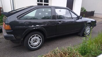

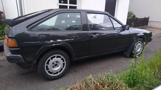

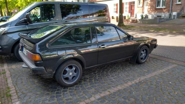

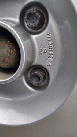

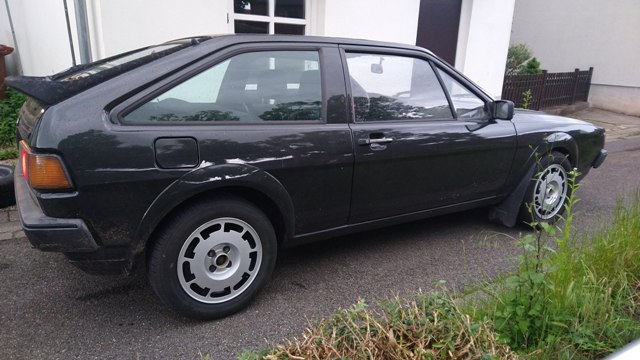

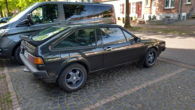

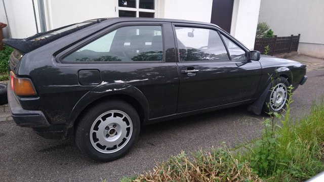

  • Hallo:
    vorher:
    heute wurde geliefert:
    und so sieht es jetzt aus:
    Oben im Wiki steht für diese Räder der Sc2 vermerkt. Es ist die originale Teilenummer auf den Felgen. Im alten Fahrzeugbrief steht 185/60 auf 6x14 eingetragen, im Benutzerhandbuch zum Auto ebenfalls. Da muss ich doch nicht mehr zu einer Prüfstelle fahren, oder?
    Wie gehe ich mit Fragen von Verkehrspolizisten um, sollte man mich mal kontrollieren? Die Reifenfreigabe und den alten entwerteten Fahrzeugbrief kann ich ja als Kopie mit mir führen. Wenn es nach mir geht, sollte das vollkommen ausreichend sein, finde ich.
    Oder sehe ich die Angelegenheit vielleicht falsch?
    LG
    Clemens
    Das sind Serienfelgen von VW, die dem Eintrag im NV alten Brief entsprechen! Sind also uneingeschränkt zulässig auf dem Scirocco II.
    Eine Kopie vom Brief dabei zu haben, kann nicht schaden.
    Gruß Hartmuth
