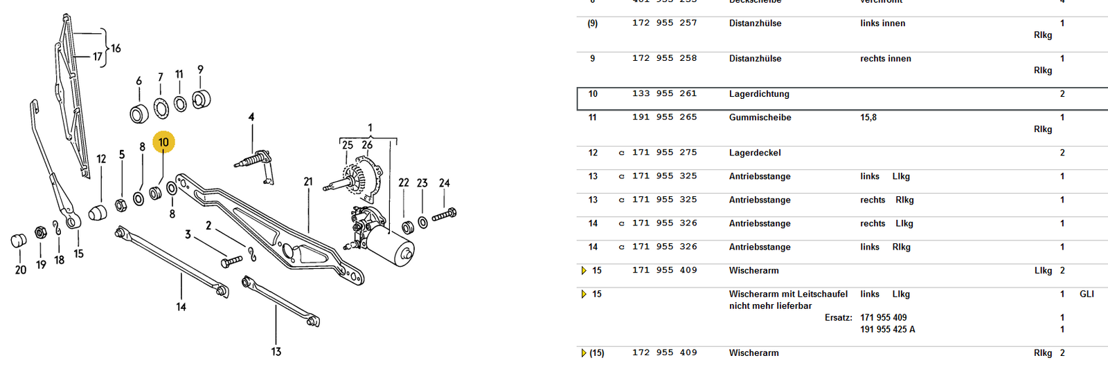

    Und ich brauche die Gummis für die Karosse wo die Wischerarme drauf geschraubt werden
    Die hier ?
    https://www.ebay.de/sch/i.html?_from=R40&_trksid=p3519243.m570.l1313&_nkw=133955261&_sacat=0
  • Typ17
    Mitglied
    Reaktionen
    20
    Beiträge
    159
    Karteneintrag
    nein
    • 23. Juni 2024 um 21:43
    • #79
    Ja top! Danke Phönix!

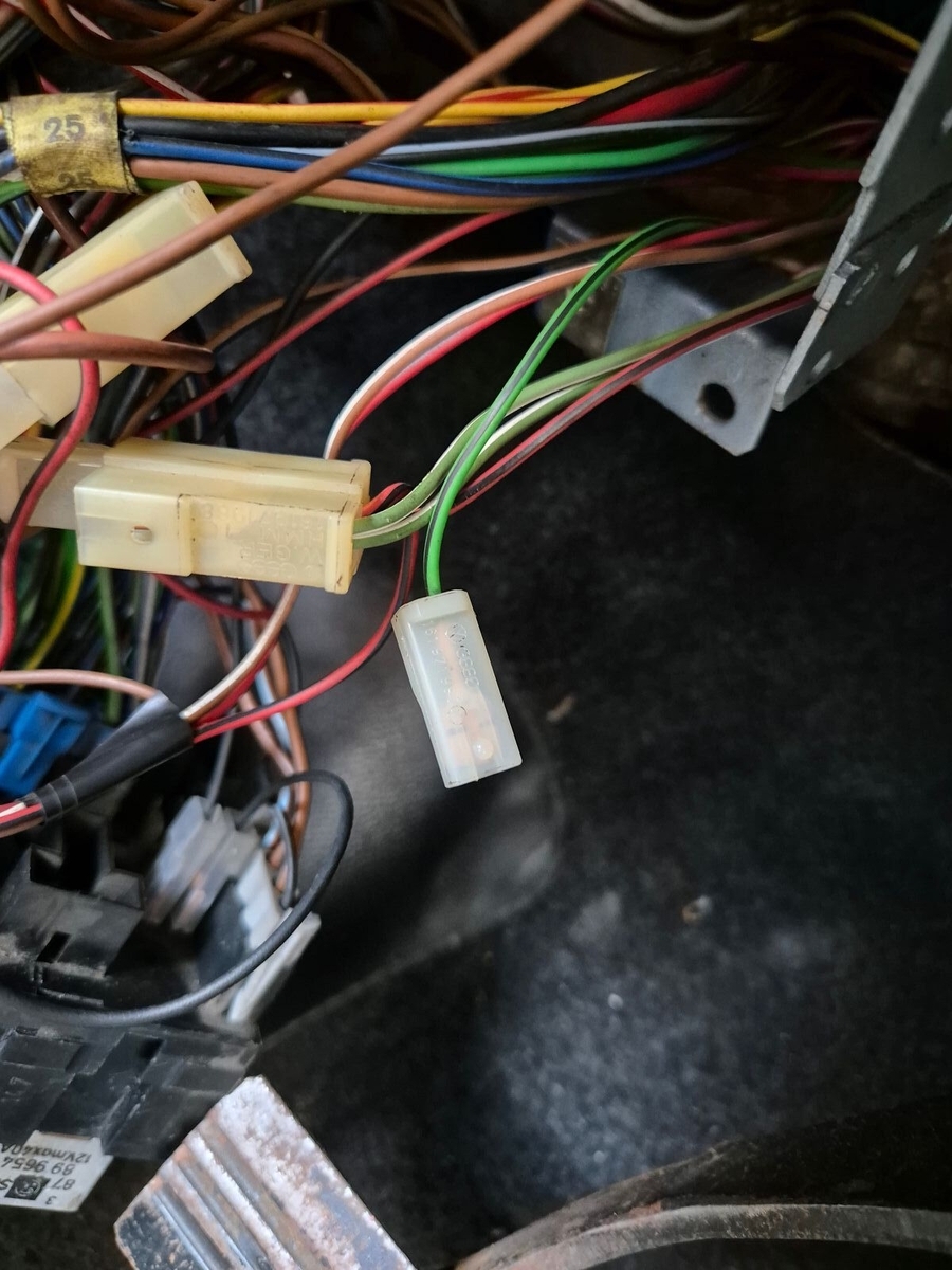

    Hallo mal wieder liebe Gemeinde,
    Ich bin am Scheibenwischer dran und komme mit dem Stecker am Wischerhebel nicht weiter. Die Kabelfarben entsprechen nicht meinem Stromlaufplan. Vermutlich wieder was geändert? Kann mir mit dem Bild jemand weiterhelfen. Ich möchte nur überprüfen, ob die Pins richtig sind. Am Wischermotor habe ich komplett andere Kabelfarben. Der Stecker dort passt aber mit meinem Plan überein
