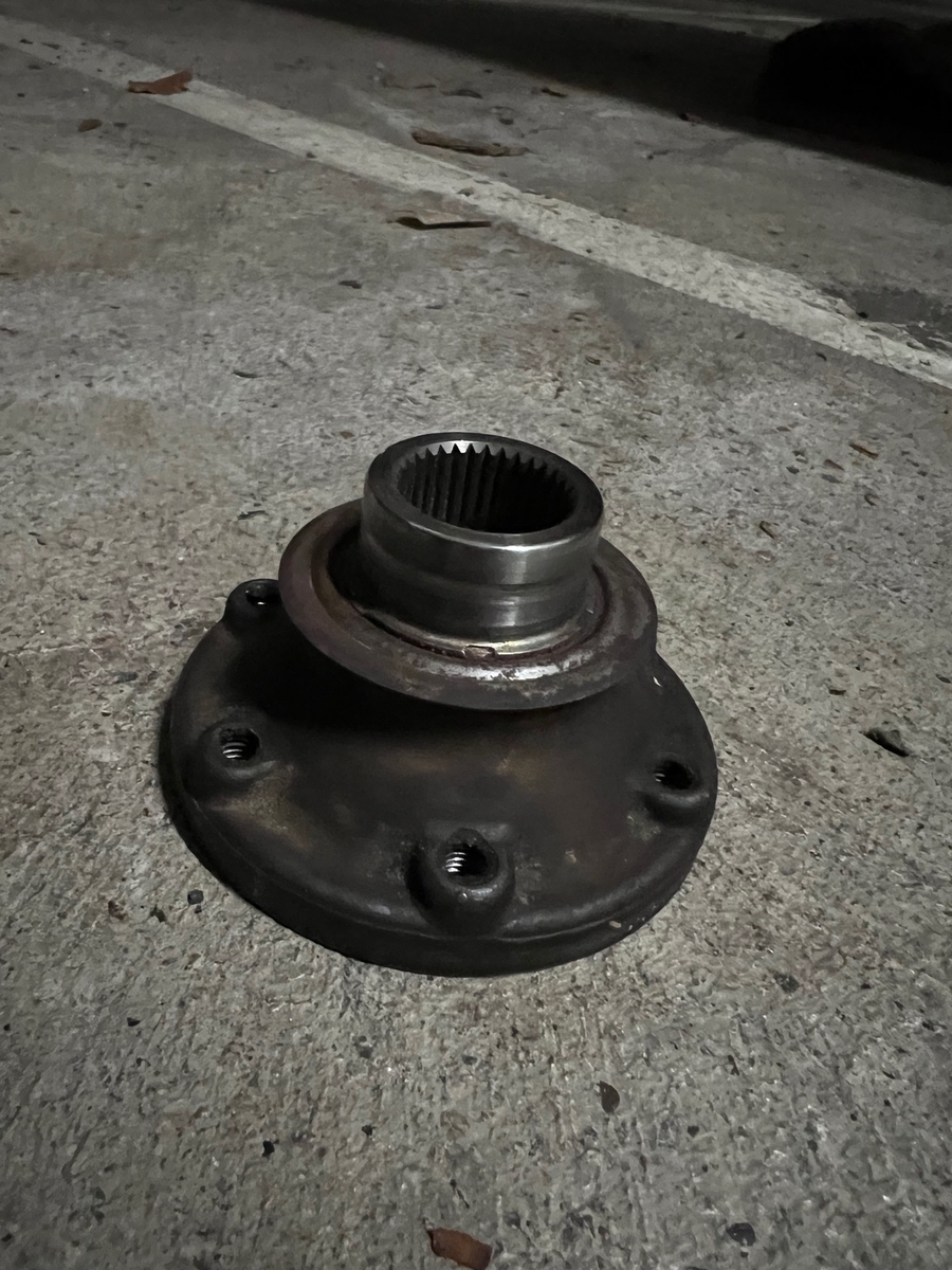

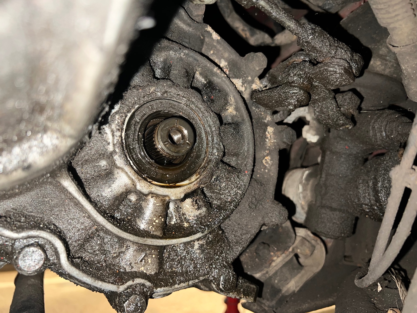

Sagtmal ist auf beiden Seiten an den Flanschen, dahinter eine Feder?
Habe bei mir nach Anleitung auf der Fahrerseite den Flansch demontiert, aber eine Feder war da nich !

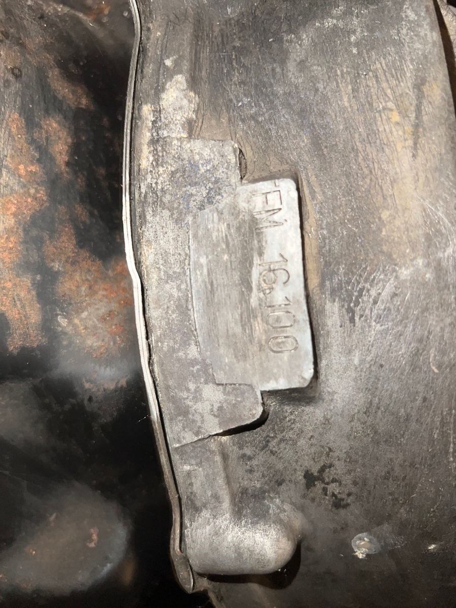

Das Getriebe ist von einem Pirreli Golf
Das Getriebe ist von einem Pirelli Golf
Hendrik aus Sachsen : Pirelli Golf sagt mir das das bis 1983 ging
Du hast doch auch ein älteres Semester
Ist das da anderster als bei 020er Getrieben aus den 90ern ?
Die alten 020er haben da wohl keine Feder. Einer unserer Spanier hatte das auch mal in einem anderen Forum geschrieben.
edit: https://golf1-ig.de/forum/moto…etriebe-alte-ausfuehrung/
Hallo, genauso ist es, die alten hatten keine Feder, siehe Link.
Richtig da ist keine Feder an den Flanschen. Einfach Sprengring lösen und dann kann der Flansch von Hand abgezogen werden.

Kleine Interessante Info ... Die alten 020 Getriebe wie z.B. das FM haben keine Feder und auch keinen Anlaufring (ich glaube so heißt der Messingring).
Der Grund hierfür ist die kleine "Differentialsperre" der späten 020 Getriebe. Die Feder drückt den Konusring gegen die Welle und verteilt dadurch den Druck etwas auf beide Radseiten. Ein Rad dreht nun erst dann einseitig durch, wenn dieses Reibmoment auf einer Seite überwunden wird.
Es gibt Erweiterungskits von Peloquin mit einer Unterlegscheibe oder Anschraubscheiben, welche den Federdruck erhöhen und dadurch zu einer höheren "Sperrwirkung" (40% und 80%) führen. VW spricht hier wohl von einer Art Anfahrhilfe und nicht von einer Sperre.
Das Thema wird sehr gut auf Brokevw.com erklärt.
Wer also die Flansche draußen hat, sollte sich überlegen die Ringe neu und evt eine große Unterlegscheibe unter die Federkappen zu machen.

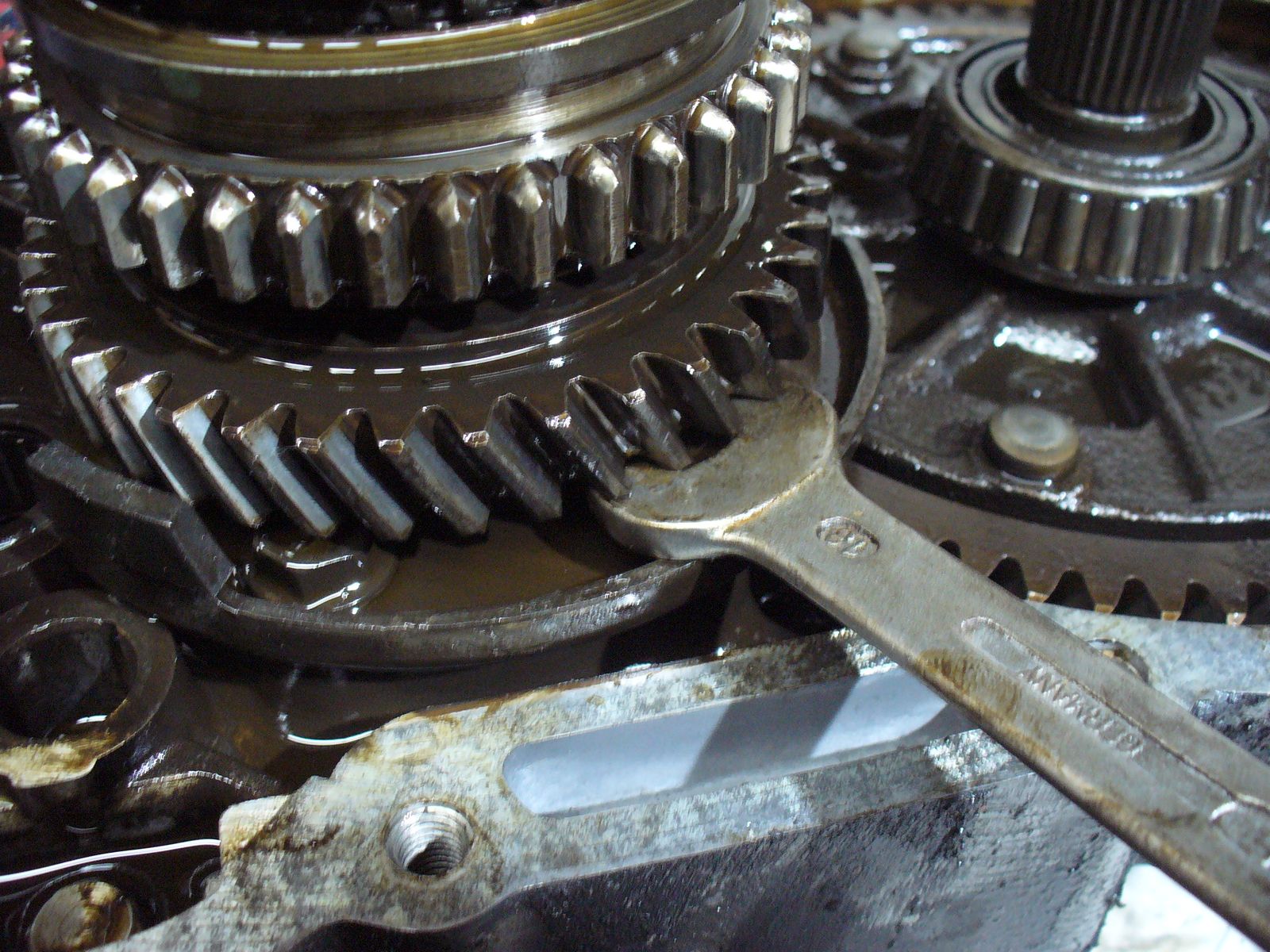

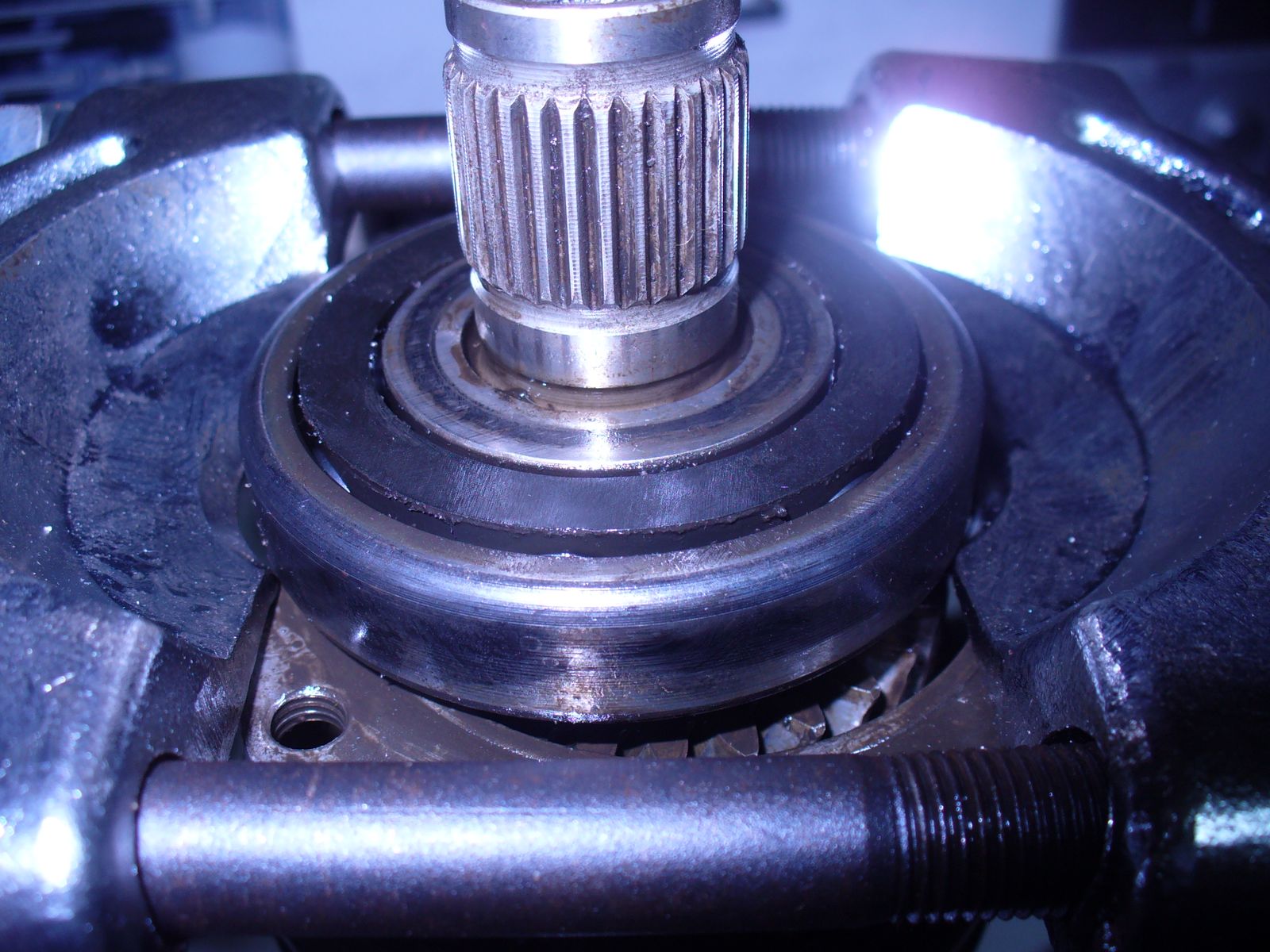

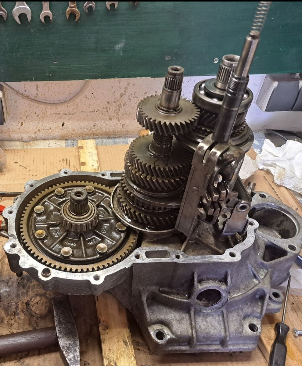

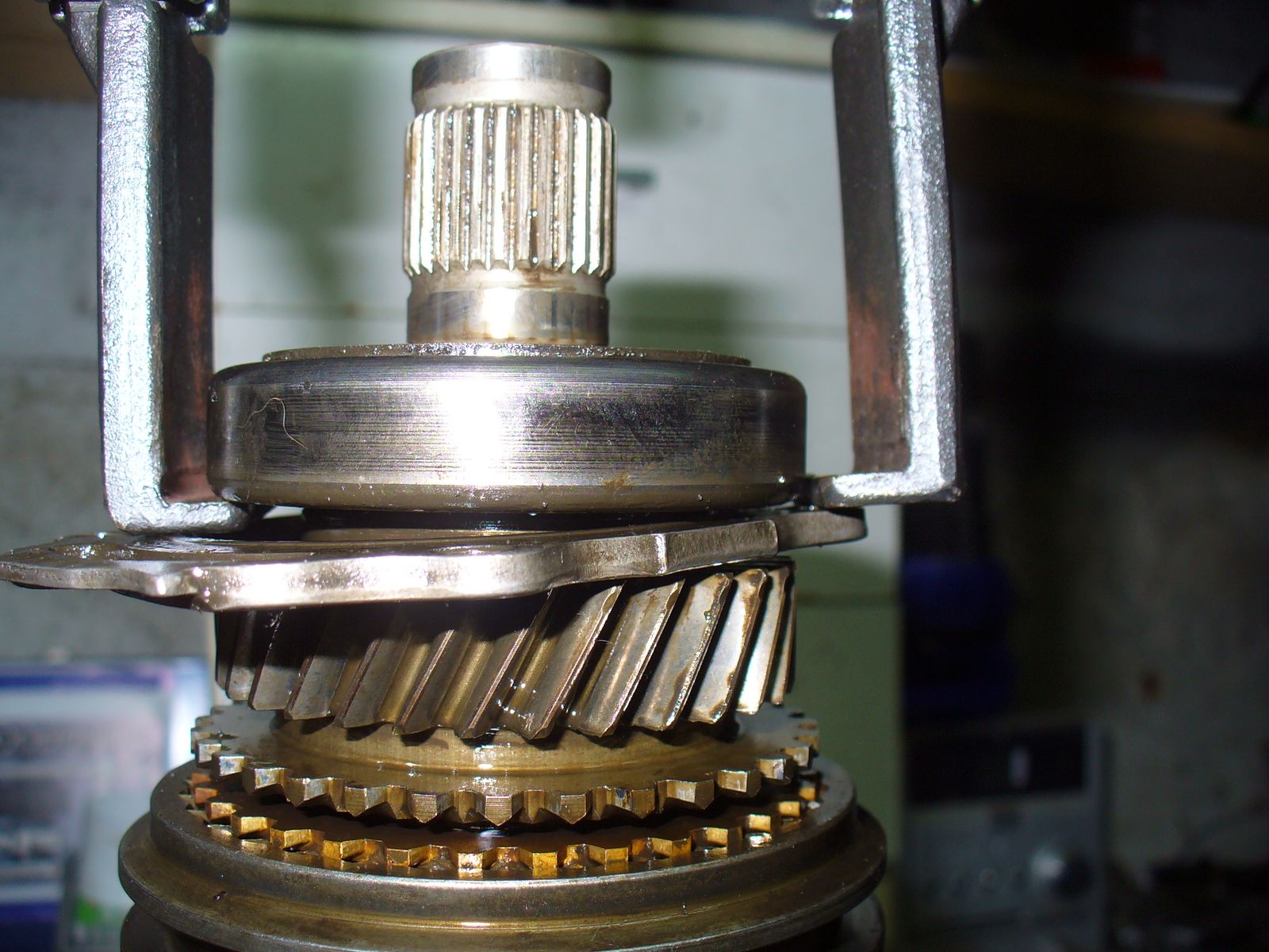

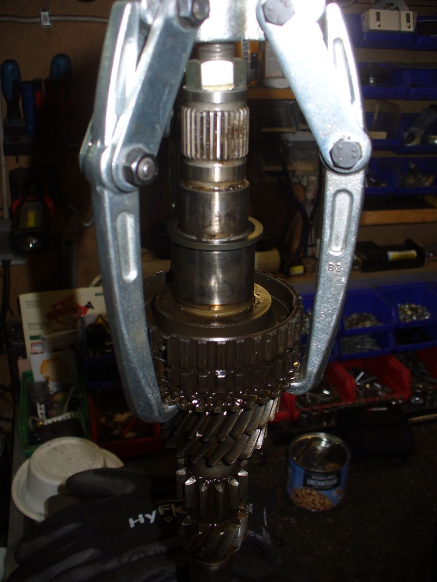

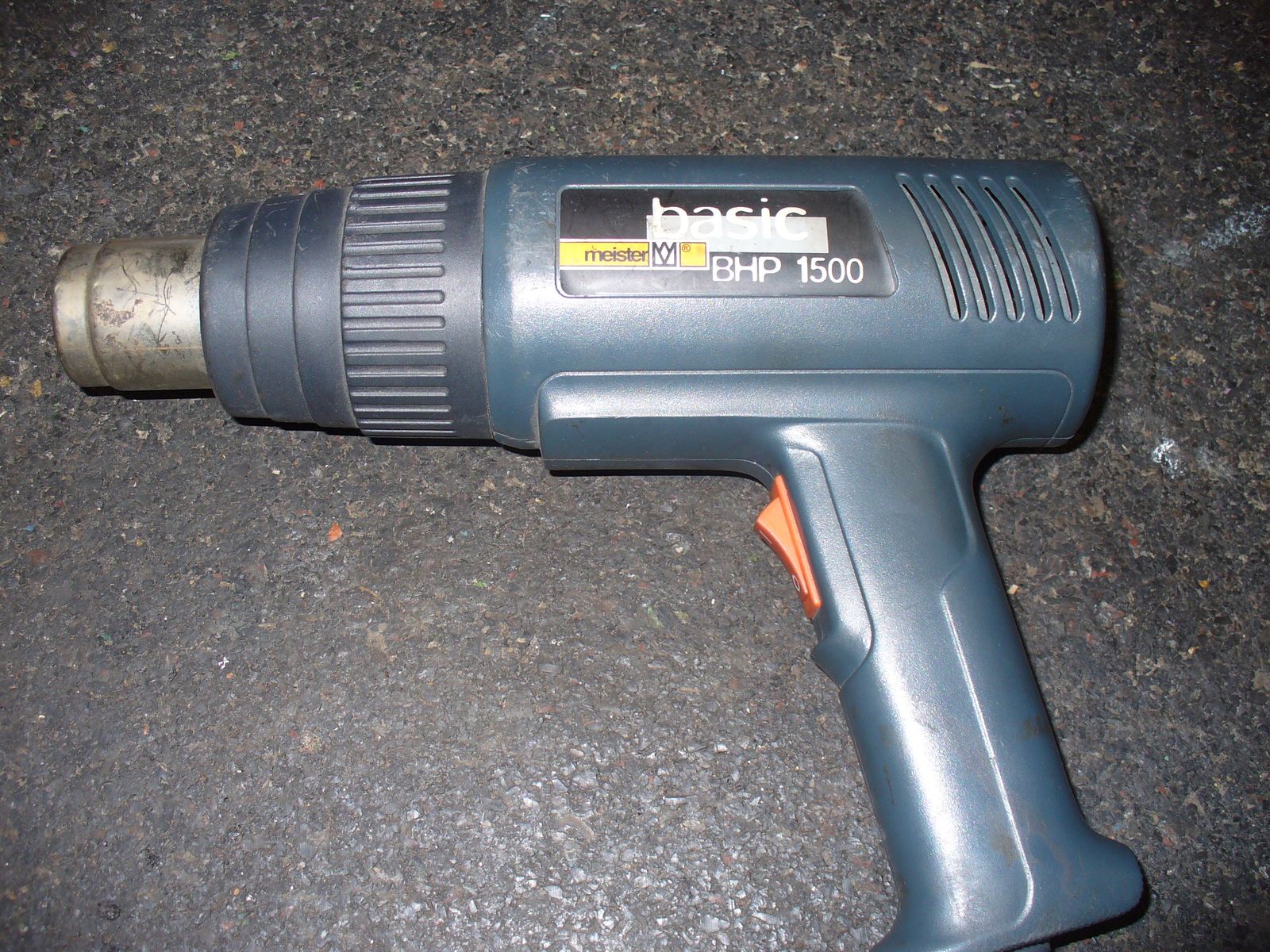

Zum Abschrauben des 5. Ganges ist es übrigens besser (oder sogar nur dann möglich?), wenn diese von euch rausgezogene Welle auf der die Schaltklauen sitzen nicht gezogen wird 😉. Müsstet ihr mal ausprobieren, ob ihr den (ich meine) 2. Gang und den Rückwärtsgang gleichzeitig einlegen könnt mit nem großen Schraubendreher ohne das die Welle da drin ist. Dann ist die Eingangswelle blockiert und man kann spielend (mit großem Hebel) die Vielzahnschraube da rausdrehen.Wenn ihr das Gehäuse vom großen Kugellager trennen wollt ohne irgendwelche Pressengeschichten: Gummihammer und rund um das Lager mit nem Heißluftfön arbeiten. Und dann rundum den unteren Teil mit den Wellen vom oberen Teil abklopfen. Ging bei mir zwei Mal ganz leicht. Achtung: Heißluftfön lässt ggf. auch die Kunststoffführung innerhalb des Kugellagers schmelzen.
DIe vier Vielzahnschrauben die das Halteblech des Kugellagers der Eingangswelle halten mit nem GUTEN Vielzahn öffnen, das Bit mit nem Hammer da einschlagen. Ansonsten sind die ratz fatz rund. -
Zum Abschrauben des 5. Ganges ist es übrigens besser (oder sogar nur dann möglich?), wenn diese von euch rausgezogene Welle auf der die Schaltklauen sitzen nicht gezogen wird 😉. Müsstet ihr mal ausprobieren, ob ihr den (ich meine) 2. Gang und den Rückwärtsgang gleichzeitig einlegen könnt mit nem großen Schraubendreher ohne das die Welle da drin ist. ......Erstetze "IHR" durch "DU" ..... da war jmd voreilig
Das klappt nun mit beiden Gänge einlegen wohl nicht mehr ..... aber es gibt immer Lösungen

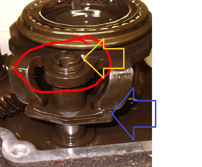

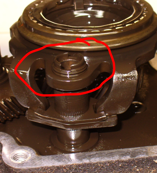

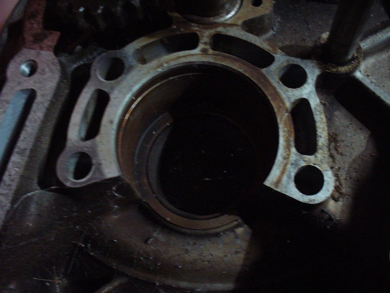

Leute wie bekomme ich diesen dummen Arretierdeckel gegenüber des Ganghebels ab ?
Rohrzange rutscht leider ab und eine 30er Inbusnuss habe ich nicht - auch keinen Schraubenkopf der so groß ist
Die lange Stange habe ich übrigens wieder reinbekommen - ganz einfach in dem ich mit dem Gangwahlhebel so lange spielte bis sie von alleine wieder reinrutschte
Weiter habe ich versucht mit einer 2-Nasen-Nuss die ich nehme um die oberen Hülsen von Federbeinen zu lösen die obere Verschraubung abzumachen - erfolglos - von der Verschraubung die Kanten abgebrochen - da grübel ich noch wie ich die nun abbekomme:
Ich wollte da eigentlich im unteren Bereich NICHT grob mit der Zange rumwerkeln...
Anyone ?
Wenn ich mich nicht irre musst du ein passendes Eisen in die Nuten legen.
Wenn es lang genug ist kannst du sie problemlos lösen.
Ist bei mir aber 15 Jahre her bin mir nicht mehr ganz sicher.

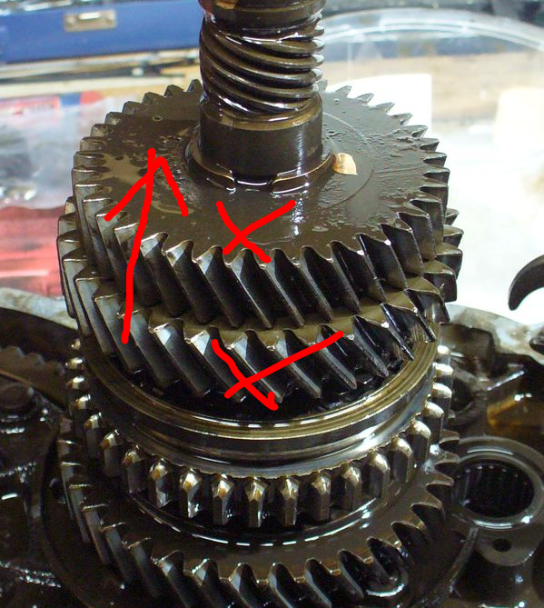

Sicherungsblech (blauer Pfeil) nach oben abhebeln so dass es lose ist.
Die Schaltwelle (gelb) so lange drehen bis der gesamte Arm nach oben abgedreht ist. Er sitzt nur auf dem Gewinde.
Bei mir ging das zwei Mal relativ einfach.
