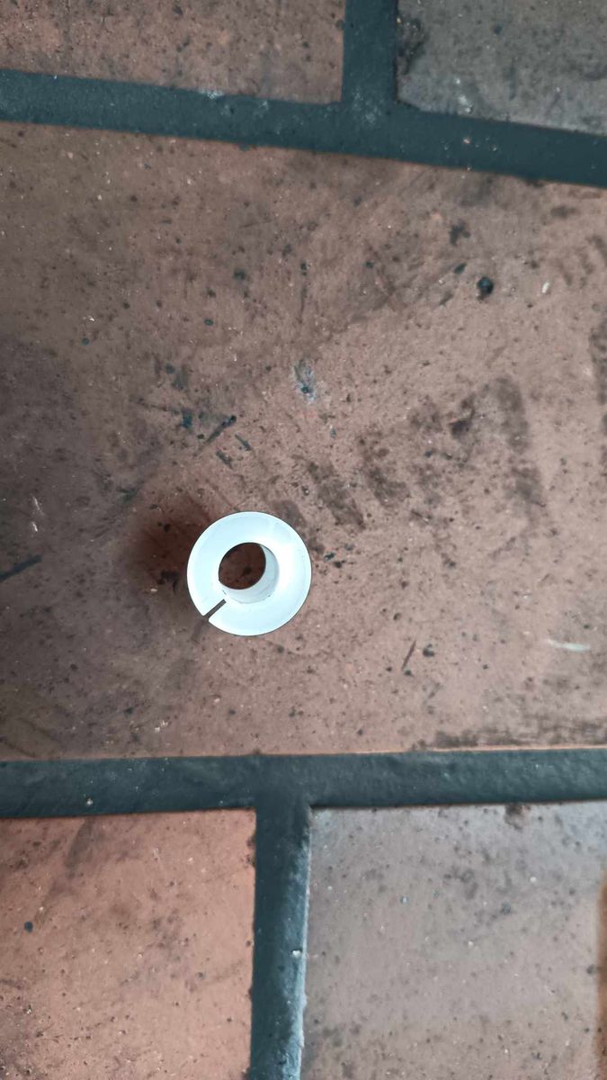

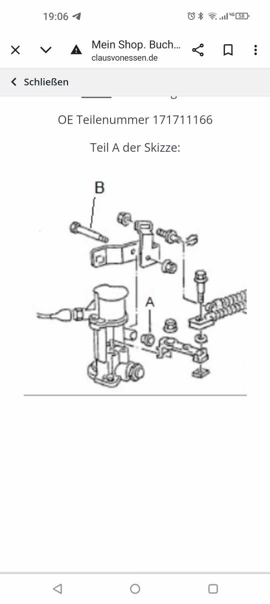

Nachdem ich jetzt ein bisschen gefahren bin passiert natürlich Mal wieder etwas neues....
Die Buchse wo der Bolzen B drin sitzt ist hin.
Nach vielen suchen mit dem Ergebniss, wie so oft, entfallen kein Ersatz.
Selbst im Zubehör nichtmehr zu bekommen.
Also einfach mal auf gut Glück die Buchsen vom 02J Schaltturm bestellt, ist ja immerhin ein Nachfolger.![]()
Leider sind diese nur zu groß vom innendurchmesser.
02J Bolzen ist 10mm und der vom dem G60 Schaltturm nur 8 mm.
Also mal schauen was die werkzeugkoste so hergibt und tatsächlich was gefunden, was perfekt vom Innendurchmesser passt.
Ab an die Arbeit mit Akkuschrauber und Pfeile den Außendurchmesser auf 10 mm runtergepfeilt und geschliffen.
Dann abgelängt und mit den 02J Buchsen (die auch etwas gekürzt werden mussten) von vorne und hinten eingesetzt. Unterlegscheibe auf einer Seite zwischen Buchse und den Hebe, da etwas weniger Material vorhanden war als bei dem originalen Kunststoff Teil und es passt perfekt.
Jetzt sollte es auf jeden Fall nichtmehr ausschlagen mit dem Messing Teil ![]()
Und es funktioniert tadelos ![]()

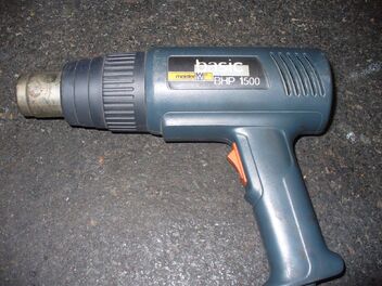

Einen Backofen habe ich in der Werkstatt nicht und nach hause schlör ich mir sowas nicht - muß also gefönt funktionieren - hilft vielleicht auch beim späteren Einbau.
Mein Heißluftfön brachte erfolglose 500°

Heisluftfön einfach auf das Ritzel halten wärend Zug vom abzieher drauf ist, immerwieder nachspannen.
Das kann dann schonmal gute 5 Minuten dauern, und auf einmal musste es dann kommen ![]()

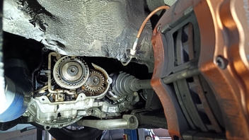

Alles anzeigenHab mal wie empfohlen versucht der Sache mit ordentlich Hitze Herr zu werden:
- sprich: diesen Synchronkörper abzuziehen:
Ergebnis: hat einer irgendwie festgeschweißt - da geht nix

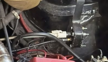

Sicherungsblech (blauer Pfeil) nach oben abhebeln so dass es lose ist.
Die Schaltwelle (gelb) so lange drehen bis der gesamte Arm nach oben abgedreht ist. Er sitzt nur auf dem Gewinde.
Bei mir ging das zwei Mal relativ einfach.
Stimmt das Sicherungsblech. ![]()

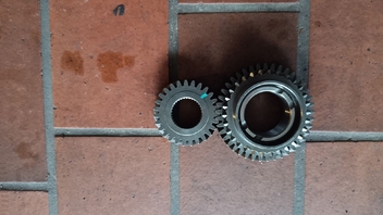

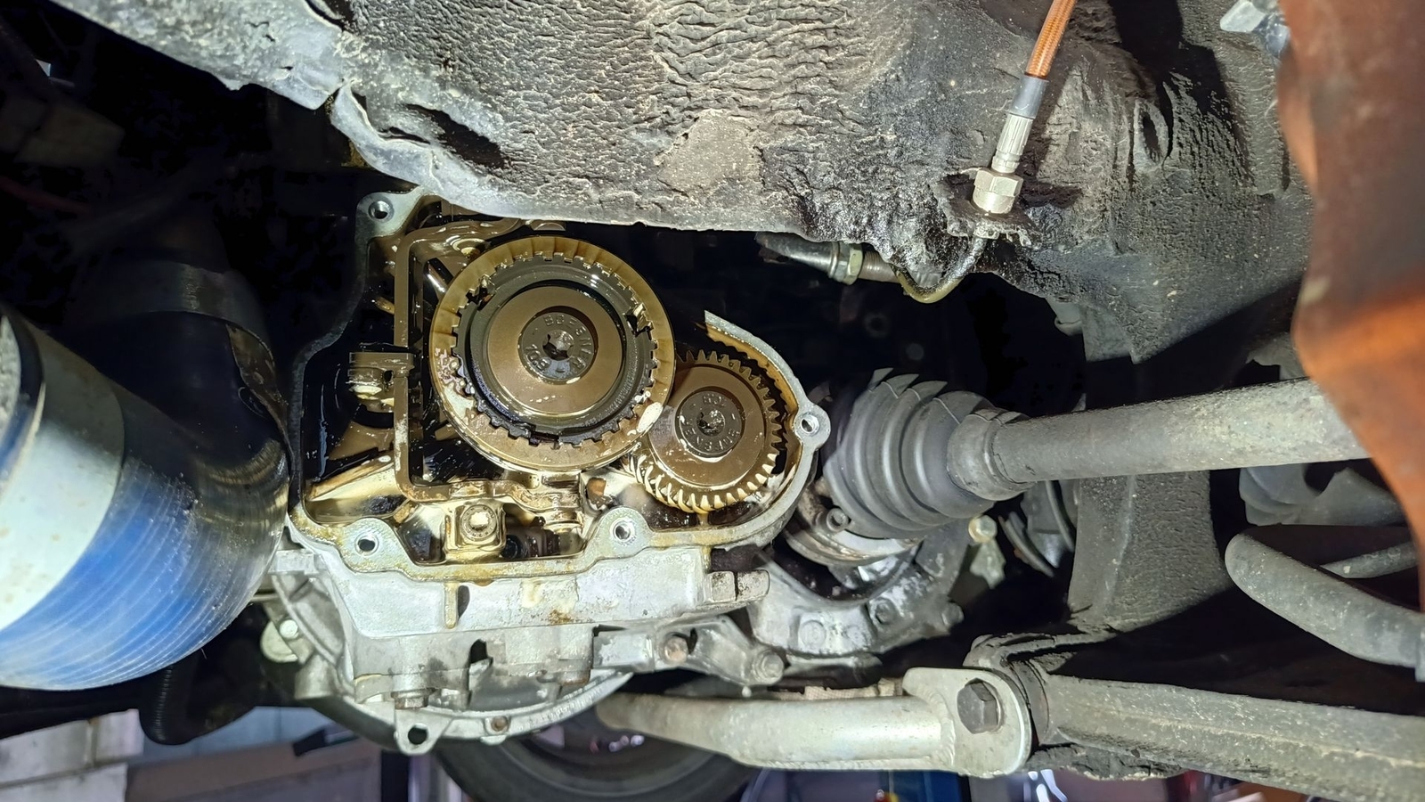

So endlich mal wieder zurück zum Hauptthema.
Die gangräder sind angekommen und ich hab sie heute morgen direkt eingebaut.
In 2 Stunden locker erledigt wenn direkt der passende abzieher da ist evtl auch ne halbe Stunde schneller.
Hab bis jetzt nur ne kleine Probefahrt gemacht und es läuft problemloses ist von der Übersetzung schon ziemlich weit weg vom 4. Bei 50 rollt man gefühlt nur im Leerlauf, bei Geschwindigkeit über 70 lässt er sich traumhaft ruhig fahren. Ist aber immer noch ausreichen Leistung da um im 5. Ordentlich zu beschleunigen.
Wenn ich demnächst ne Längere Fahrt gemacht hab kann ich mehr dazu sagen 😉

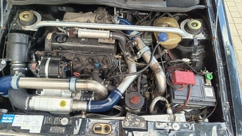

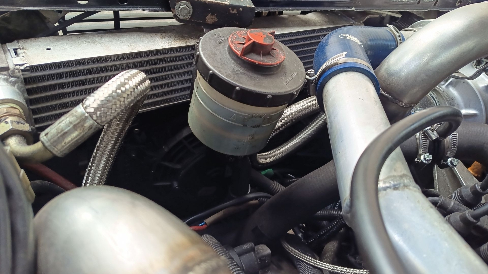

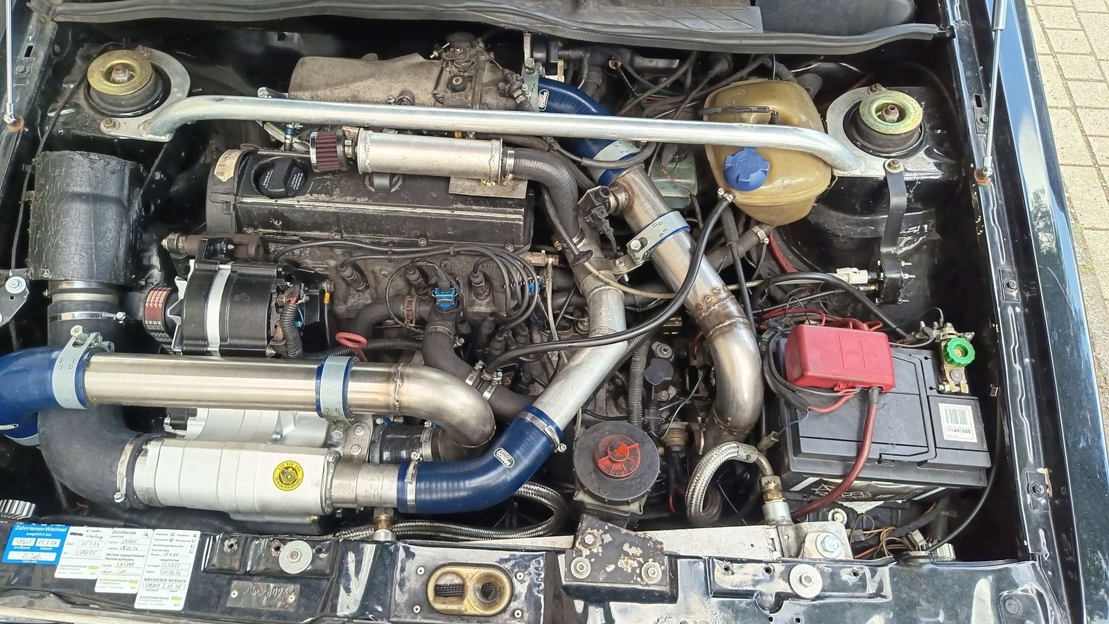

Leider hab ich keine Fotos von dem geweih hinter der Stoßstange das ist richtig spannend ![]()
Hab geschafft heute die Bilder zu machen einmal die Verrohrung im Motorraum und einmal der Ölkühler
