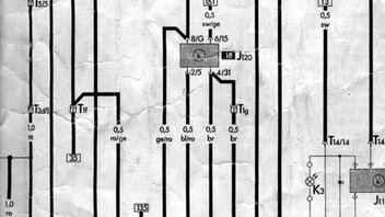

das super 👍🏽 hast du zufällig ein Fotos von der Rückseite deiner ZE ? Ich bin seit Tagen auf Fehler suche warum meine Benzin bzw. die vorförderpumpe nicht an läuft beim einschalten der Zündung! Ich habe irgendwie das Kabel falsch angeschlossen, das leisen von stromlaufplan ist etwas verwirrend was vielleicht daran liegt das meiner ein US Modell ist mit Airbag und Klimaanlage und vielleicht die Farben nicht ganz passen !

Ich würde mich freuen wenn jemand ein Foto von der Rückseite der ZE hat nur um ein Vergleich zu haben, bin im Bilderrätsel besser als im Schaltplan lesen 😬
