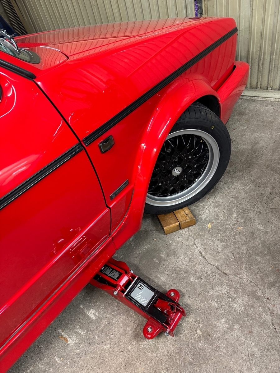

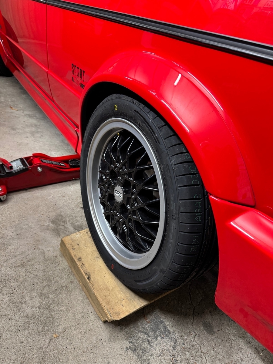

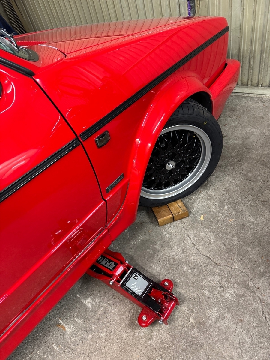

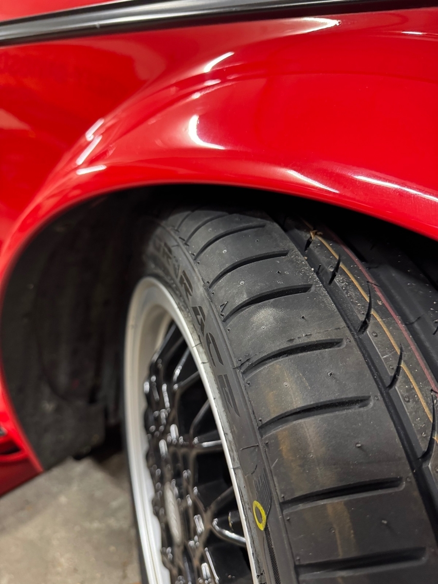

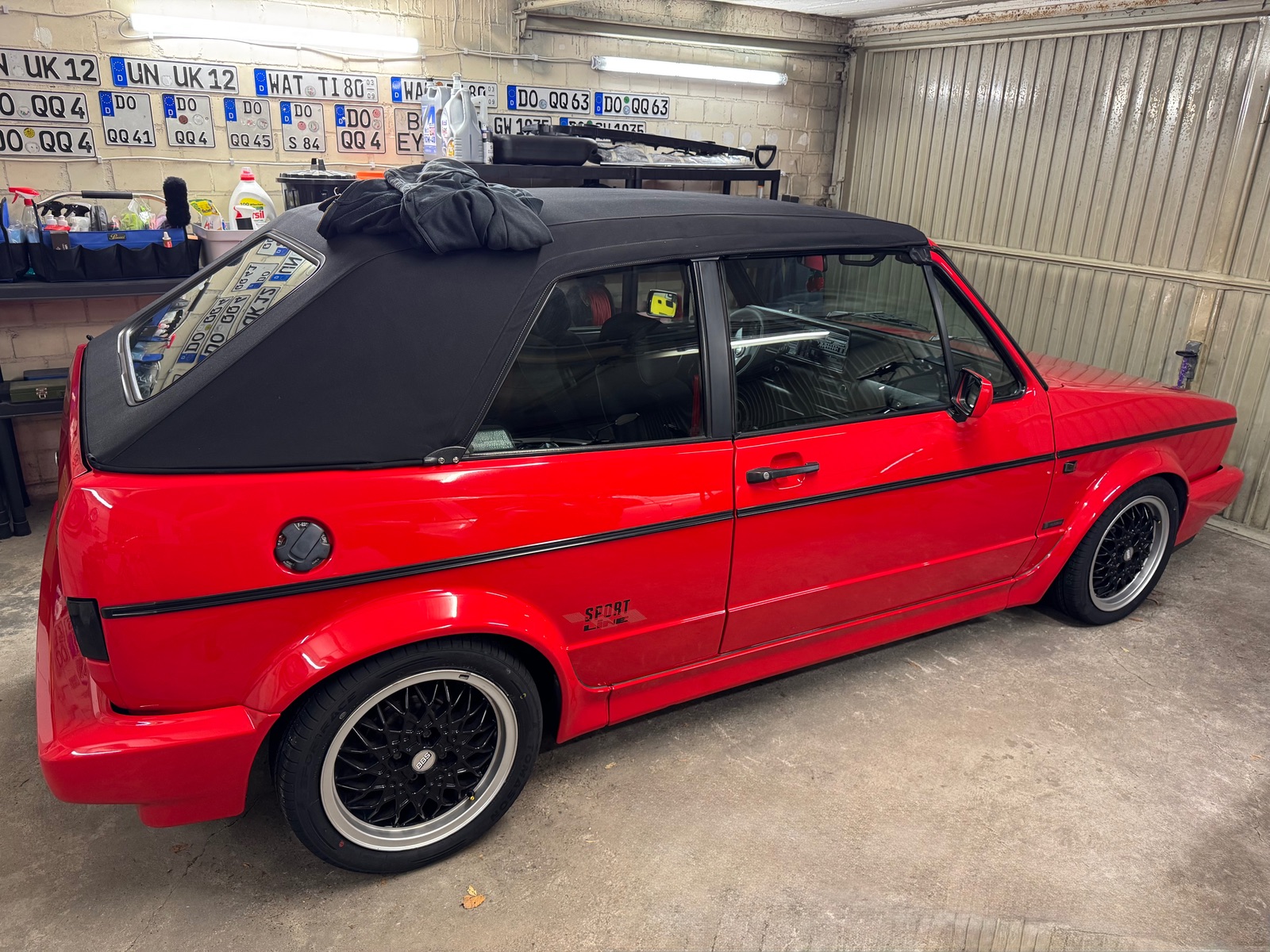

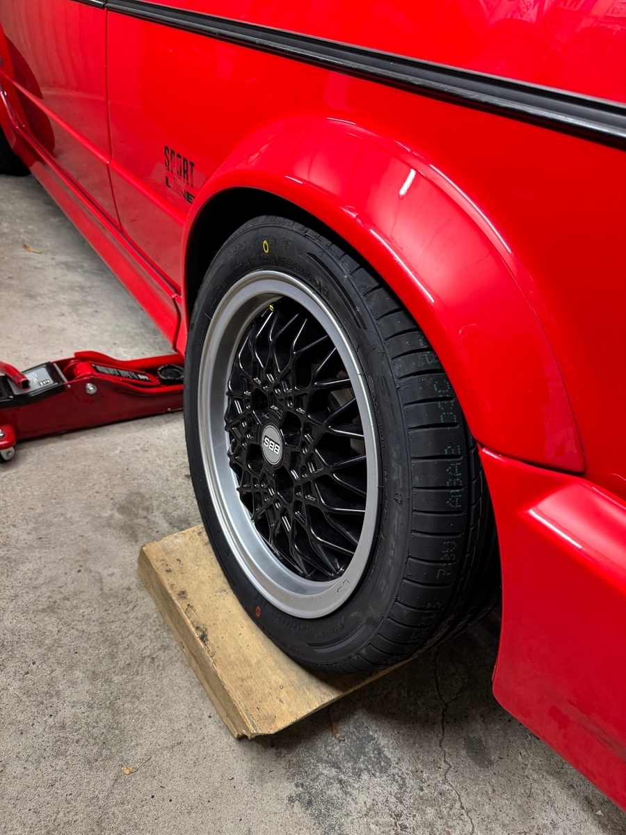

Heute konnte ich meine neuen Reifen abholen. Anstatt auf den serienmäßigen 195/50 rollt das Körbchen jetzt auf 195/45. Was für ein (optischer) Unterschied. Gut 1cm ist das Auto durch den kleineren Gesamtdurchmesser der Räder nochmal Richtung Boden gewandert und durch den gewonnen Platz im Radkasten konnte ich das KW Fahrwerk auch nochmal etwa 1 cm weiter runter schrauben. So langsam komme ich dahin, wie ich mir mein (Traum)Cabrio so vorstelle.
Vom Gefühl her würde ich sagen, dass es so passt. Morgen werde ich das Auto aber mal verschränken und genau schauen, ob ich vielleicht noch 1-2 Gewindegänge tiefer gehen kann oder gar etwas hoch muss (was ich nicht hoffe).
Allen ein schönes Wochenende 👋🏻
Hab dann heute das „Feintuning“ gemacht und das KFZ verschränkt, mit dem Ergebnis, dass da noch 3 Gewindegänge tiefer gehen. Die geforderten 5mm Freigängigkeit vom Rad/Reifen vorne und hinten sind noch gegeben. Sollte also in dem Bereich passen. Was meinem „Stamm-Dipl.Ing.“ beim TÜV wahrscheinlich nicht so gefallen wird ist die Bodenfreiheit am Katalysator. Da wird‘s mit den geforderten 8cm etwas eng. Alle anderen starren Teile haben noch genug Platz. Ich lass mich überraschen bei der Abnahme.. 😎
Was ich immer sehr genieße, ist ja das Rad-Wechsel-freundliche-Fahrwerk. Vorne anheben..hinten geht automatisch mit hoch. 😃
Fährt sich fast wie ein Go-Kart..

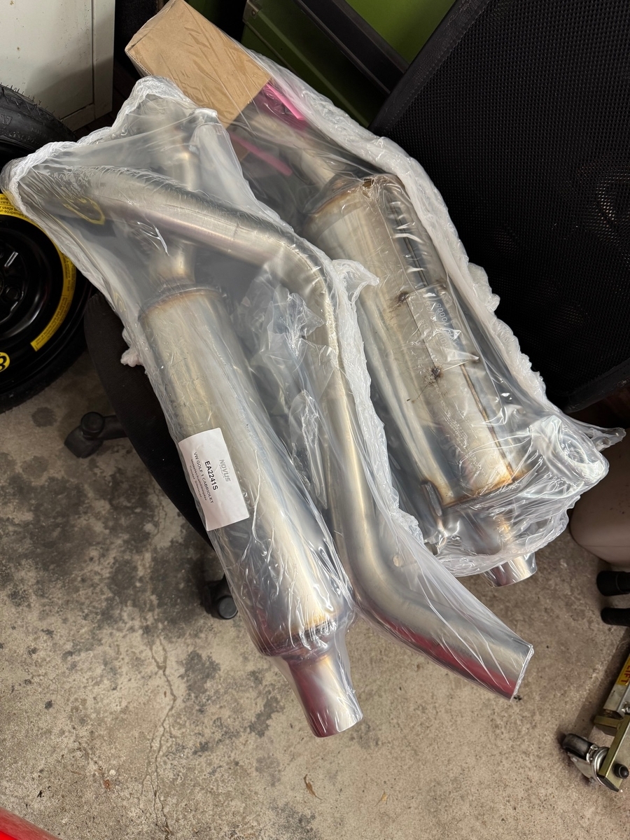

Spaß beiseite. Hatte ja geschrieben, dass ich vor knapp 2 Wochen bei Novus war um mir den Grp.N zu gönnen. Aussage zu dem Zeitpunkt dort: „die nächsten haben wir in etwa 8-10 Wochen hier“. Heute telefoniert..und siehe da..Freitag ist überraschender Weise schon Nachschub gekommen. Ich freu mich. 🤩
Da is datt Dingen, wie man hier im Ruhrpott so schön zu sagen pflegt 🫵🏻
Was auch hier im Forum schon öfter angeklungen ist kann ich nur bestätigen ..die Jungs dort sind einfach super nett, freundlich und hilfsbereit. Echt empfehlenswert 👍🏻

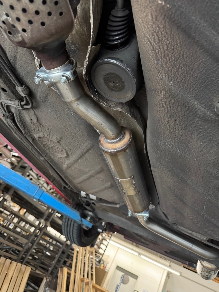

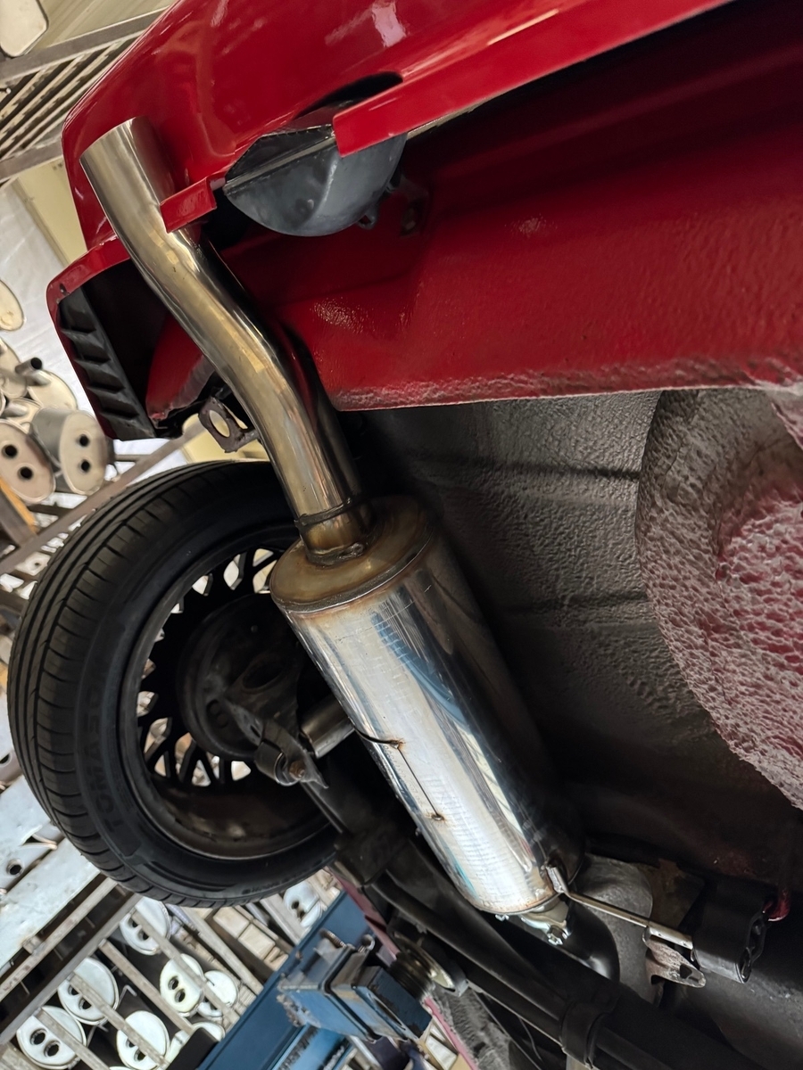

Heute war dann Montage-Tag. Da ich den Auspuff nicht wechseln wollte, wenn das Auto bei mir zu Hause auf Auffahrrampen steht, habe ich das Angebot der Novus-Jungs angenommen die Grp.N dort auf der Hebebühne montieren zu lassen.
Die Rückfahrt von Herne nach Dortmund war dann soundtechnisch ein echtes Klangerlebnis. Das war so gut, so das ich noch 40 Kilometer „Umweg“ nach Hause gefahren bin.. 🤣
Schaut gut aus un d scheint auch exakt zu passen .
Gute Arbeit... !!!   ![]()

Das kann ich Dir gar nicht sagen. Ich bin ja nach Herne gefahren und habe die Komplettanlage bei Novus abgeholt. Beim Verbindungsrohr vom Endschalldämpfer zum Mittelschalldämpfer ist leider was schief gelaufen. Als ich das Probe gesteckt habe ist aufgefallen, das die Aufnahme leider zu klein vom Durchmesser her war. Bin dann nochmal hin zum tauschen. Dort wurde mir als Entschädigung für‘s „doppelte Hinfahren“ angeboten den Auspuff kostenfrei zu montieren. Habe ich dankend angenommen.

Schaut gut aus und scheint auch exakt zu passen .
Gute Arbeit... !!!
Kann ich nur bestätigen. Die Anlage ist wirklich sehr passgenau. Zusätzlich hat sich der Monteur auch noch viel Mühe gegeben alles exakt auszurichten.
Nach der Montage bin ich auf Probefahrt geschickt worden, danach wurde alles nochmal nachgezogen und geprüft und erst DANN durfte ich mich auf den Heimweg machen.
Besser geht in meinen Augen nicht..👍🏻

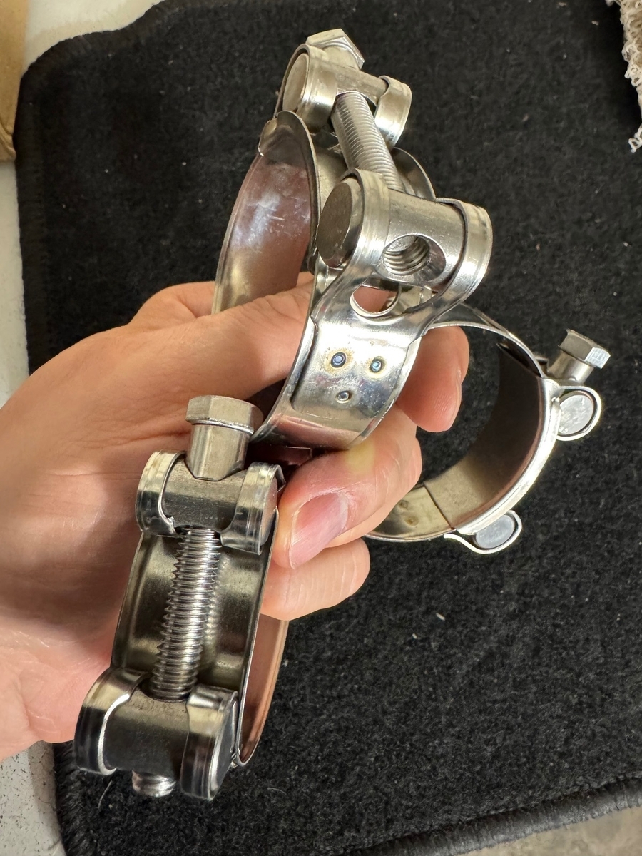

Mit den Schellen bin ich allerdings komplett bei Phönix, ich kann die Dinger auch nicht leiden.
Aber bei dem Bügelzeugs hier kriege ich persönlich aus Erfahrung Kopfschmerzen:
Kann ich verstehen. Hatte 3 „breite“ Edelstahlschellen dabei, weil ich das eigentlich so sehe wie Du. Die Jungs dort schwören allerdings auf die Bügelschellen. Hab mich auf folgenden Deal eingelassen: Sollte ich irgendwelche „Probleme“ mit diesen Schellen haben, kann ich jeder Zeit hin kommen und die packen mir die breiten Schellen drauf.
Da legst du den Jungs schon was richtig gutes hin und dann nehmen Sie das nicht und drücken die Flansche beulig.  ![]()
Das ist schade, aber jetzt ist das eben so.  ![]()
Verstehe ich nicht. Muß ich aber auch nicht.
Das macht die angedötschten Rohre aber noch lange nicht wieder rund.

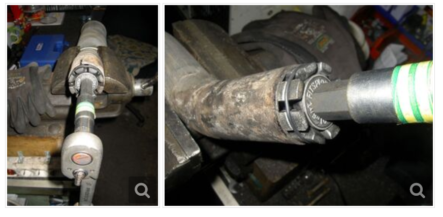

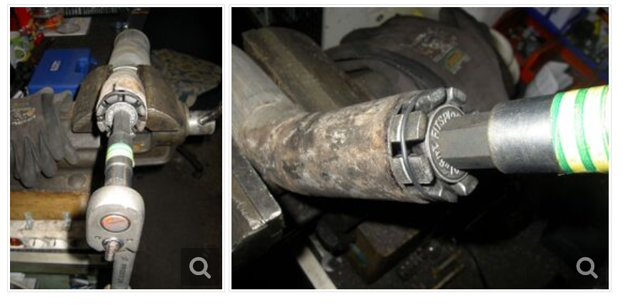

Irgendwann bist du dann hiermit zugange damit es erstens wieder dicht wird und zweitens damit du die Rohre später irgendwann mal nicht mit dem Hammer (und Meißel) auseinanderkloppen mußt weil sie bereits verformt sind. Gibt Leute die auf diese Art und Weise ihren Katkern erfolgreich lösen wenn sie den Mittelpott vom Kat wegkloppen. Erfahrungswerte halt...
Ich selbst habe mir das Gekloppe abgewöhnt
Die Bügelschellen haben sie bei mir auch verbaut. Das hält jetzt schon anderthalb Jahre ohne Probleme.

Ich nehme das Thema AUSPUFF bzw. die Firma NOVUS nochmal auf. Wie ich ja weiter oben schon geschrieben habe, war ich vom Kundenservice bzw. vom Qualitätsgedanken der Firma mehr als angetan. Leider steckte in „meiner“ Auspuffanlage bzw. in den vorgefertigten Grp.N Anlagen für unsere Cabrios der Fehlerteufel..aber dazu gleich mehr.
Angefangen hatte das Ganze mit der Steckverbindung vom Vorschalldämpfer. Diese war in der Produktion leider nicht genug aufgeweitet worden, so das an ein weiteres „zusammenstecken“ nicht zu denken war. Nun ja..shit happens.
Ich bin dann nochmal nach Herne (ist ja von Dortmund aus nur ein Katzensprung) und habe das Problem geschildert. Mir wurde umgehend angeboten, dass ich als „Entschädigung“ für meinen Aufwand doch gleich einen Termin machen soll, damit man mir die Auspuffanlage kostenlos vor Ort montiert. Vorbildlich wie ich finde und dementspechend habe ich das Angebot gerne angenommen.
Nach der Montage war dann erstmal alles ok, doch nach einigen gefahrenen Kilometern fing leider das Dröhnen an. Irgendwo hatte der Auspuff Kontakt mit Hinterachse oder den Hitzeschildern. Da mir von Niels (Geschäftsführer Novus) bereits im Vorfeld angeboten wurde, dass ich bei so etwas gerne nochmal rum kommen kann zum nachrichten der Anlage habe ich auch das Angebot gerne genutzt.
Nach einigen Anbau-Versuchen vor Ort, gab es aber keine Lösung und es wurde entschieden: der Auspuff kommt komplett in die Tonne, wir montieren einen komplett Neuen. Gesagt, getan.
Nach einer kurzen Probefahrt das gleiche Problem wieder. Um das Anschlagen an der Hinterachse zu vermeiden, musste die Anlage so verdreht werden, so das sie dann viel zu tief Richtung Boden hing.
Ich bin mit dieser Lösung dann erstmal nach Hause, weil ich noch einen anderen Termin mit dem Cabrio hatte. Verlassen habe ich den Hof bei Novus allerdings mit folgendem O-Ton:
„DAS ist nicht unser Anspruch. DAS werden wir auf gar keinen Fall so lassen und wir möchten Dir eine perfekt sitzende Auspuffanlage liefern“.
Donnerstag Morgen war ich dann nochmal in Herne und wurde gleich mit einem „Du trinkst den Kaffee schwarz, oder !?“ zum Projekt NEUKONSTRUKTION begrüsst.
Wie vereinbart hatte ich ausreichend Zeit mitgebracht und konnte zuschauen und auch mithelfen, denn ich habe mein Cabrio zur Verfügung gestellt um eine wirklich passgenaue Grp. N vor Ort anfertigen zu lassen. Ab Kat wurde alles neu erstellt, gebogen, geschweisst und montiert. Nix klappert jetzt mehr, alles ist, wie es sein soll und der Klang ist einfach toll. So geht die „neue“ Version jetzt in die Produktion und danach erst in den Verkauf. Wer also jetzt gerade eine Grp.N kaufen möchte bei Novus muss etwas warten. Den PROTOTYPEN fahre ich zur Zeit unter meinem Sporty und die Neuproduktion dauert natürlich etwas.
