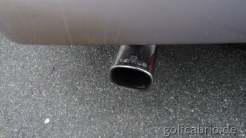

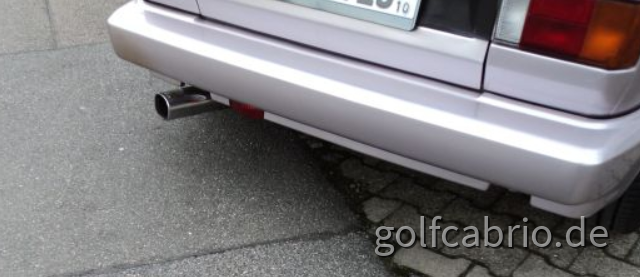

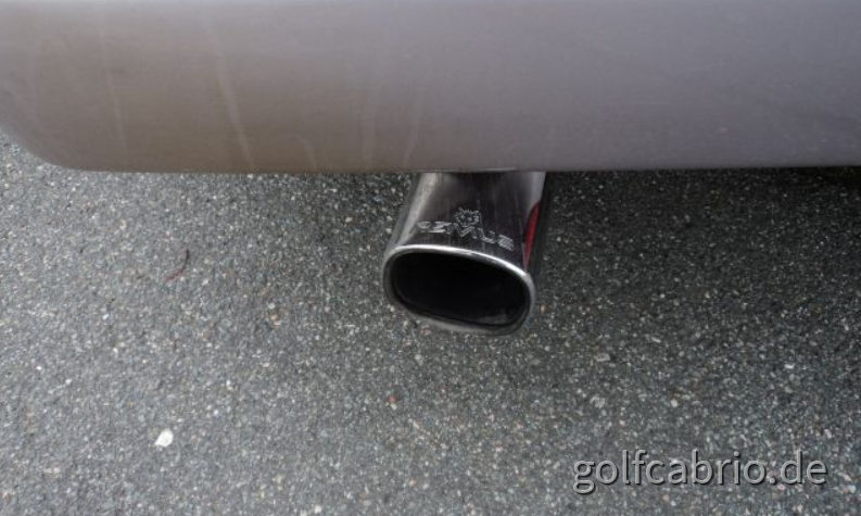

    REMUS (mit ABE)
    hat todi an seinem 2H.
    Mir ist das schon zu laut, todi hätte es gerne noch lauter gehabt.
    Passt Plug&play.

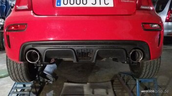

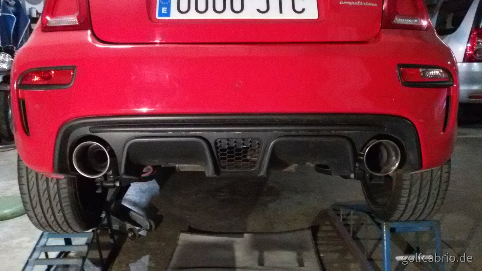

  • Mir reicht es, dass mein Abarth 595 Competizione abart(h)ig Krach macht, mit seiner Monza-Klappen-Anlage, da will ich im Cabrio schon mehr Ruhe haben.
