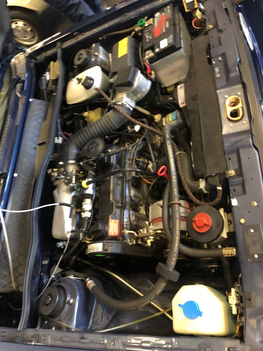

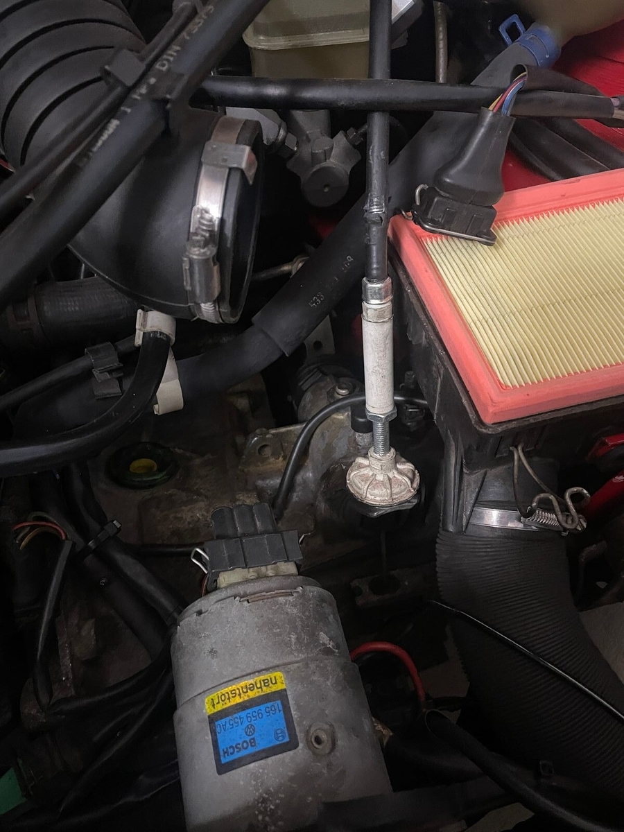

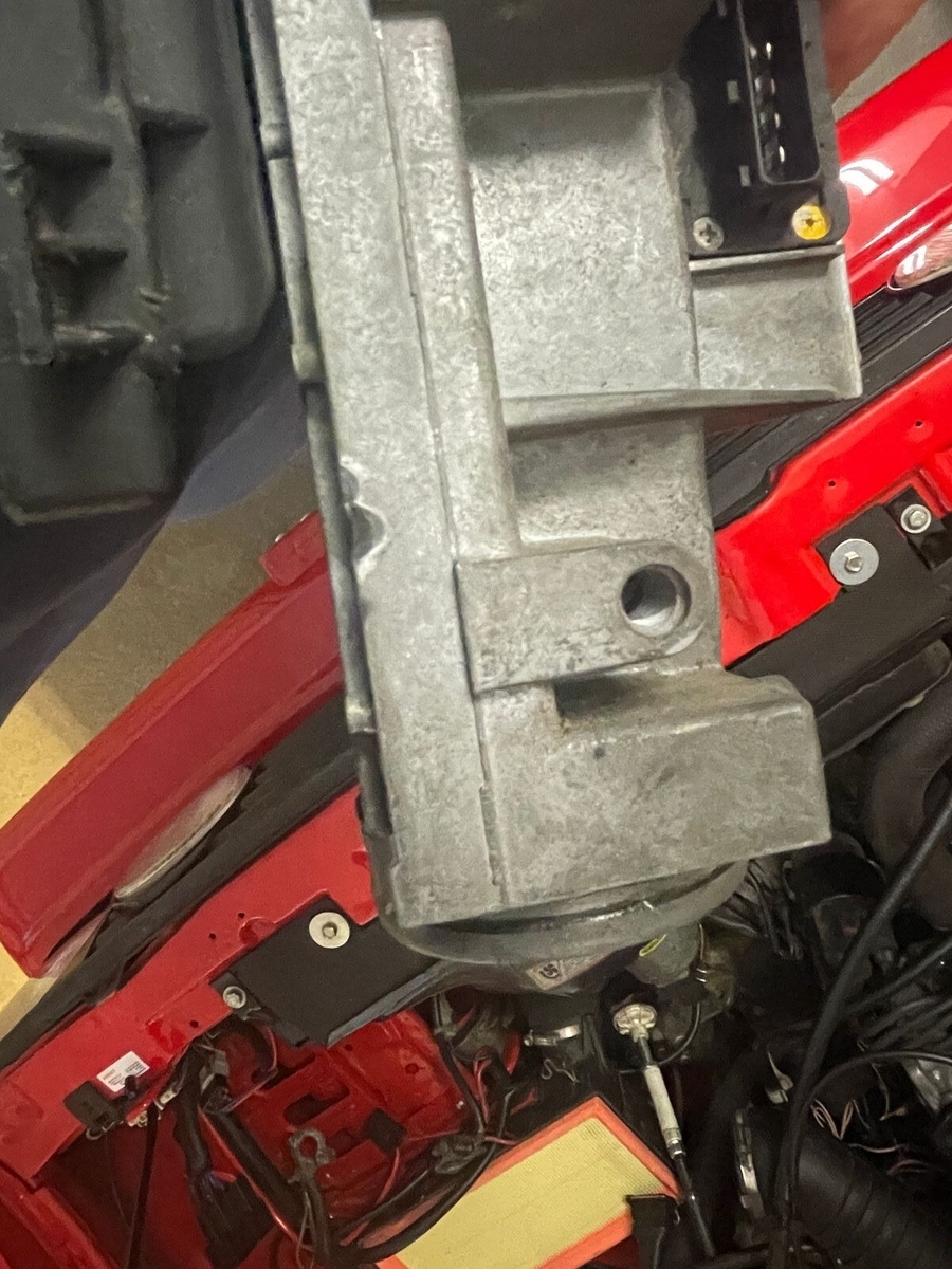

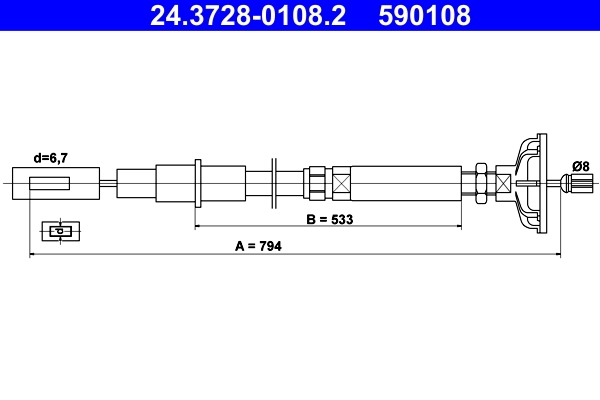

    Hallo zusammen,
    da man ja viel im Forum liest daß einige immer ein Kupplungsseil in Reserve mit spazieren fahren (und es auch schon gebraucht haben) wollte ich nach nun 10 Jahren auch mal damit anfangen.
    Ich habe das Seil vor 10 Jahren bei der technischen Überholung erneuert, hatte erst eins von Textar, das passte nicht und habe ich damals sofort gegen eins von ATE umgetauscht, wahrscheinlich die Nummer 24.3728-0108.2
    Jetzt habe ich gesehen, daß das Seil eigentlich zu lang ist und am Gehäuse des Luftmengenmessers scheuert bzw. sich da im Laufe der Jahre eingearbeitet hat, siehe Bilder:
    Welche Seile kauft Ihr regelmäßig bzw. welcher Hersteller ist zu empfehlen bzw. ist etwas kürzer so daß es da nicht so eng wird? Auf jeden Fall würde ich da gerne bei einem Markenprodukt wie z.B. ATE, TRW, Sachs etc. bleiben und nicht "KFZ...- Hausmarke" o.ä. haben wollen.
    Wie sieht der Abstand da bei anderen "2H" Fahrern aus? Oder ist das überall so eng und das der Grund warum die so regelmäßig verrecken?
    Im VW Teilekatalog ist das Seil mit der VW Nummer: 171 721 335 E dokumentiert mit dem Hinweis: 1,6 / 1,8 Ltr. ; 800 mm ; Llkg.
    Mein Cabrio war serienmäßig mit dem 2H Motor und dem AUG Getriebe verbaut, mittlerweile umgerüstet auf den 2l-2E Motor mit dem DFQ-Getriebe, allerdings hat sich durch den Umbau an der Position des Kupplungshebels etc. nichts getan. Lediglich der Motor (-block) ist halt diese knapp 2 cm höher, was aber hierbei völlig wumpe ist.
    Gruß aus Bielefeld
    Stephan

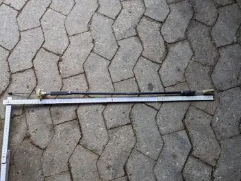

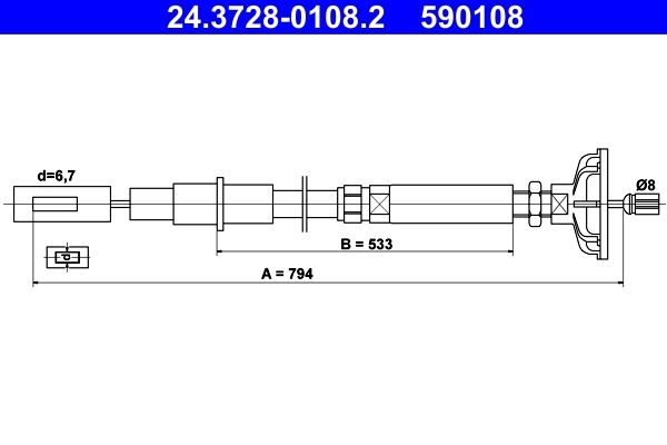

    Ich habe auch das ATE 590108 beim 2H verbaut ich habe mir 2013 sogar die Längen notiert (794mm/533mm) weil nichts gepasst hat:)

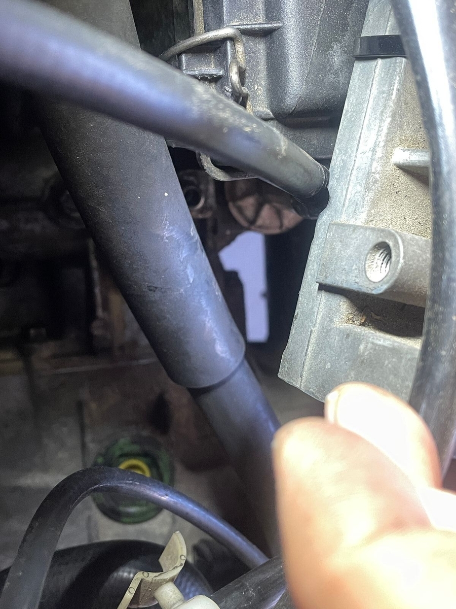

    Hab das selbe Problem aktuell mit dem Scheuern am LMM. Ich denke, das Hauptproblem liegt in der Länge des Stahlseils und weniger im Mantel. Durch ein etwas längeres Seil muss das Verstellgewinde weit herausgeschraubt werden, welches sich nicht biegen lässt. Dadurch kommt das ganze zu nahe an den LMM.
    Welches Seil hat somit im Vergleich zum Mantel ein kürzeres innenseil?
    Alternativ könnte im nachhinein der Einhakpunkt am Kupplungshebel (am Getriebe ) unterlegt werden --> aber das ist halt Murks
    Ich muss noch nachschauen, welches Seil ich kürzlich verbaut habe. Das alte originale hab ich noch da liegen, falls jemand die Längen braucht.
    Edit: Ich hab das TRW Kupplungsseil verbaut mit der Nummer GCC1578

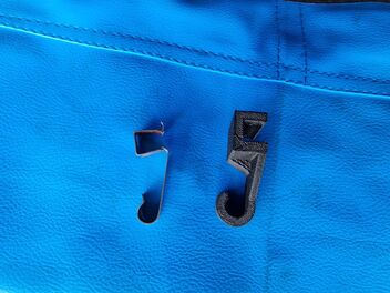

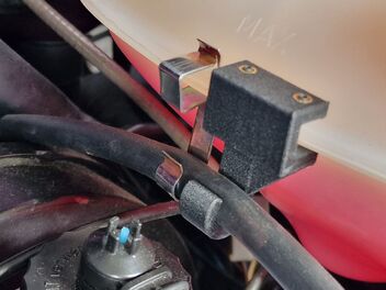

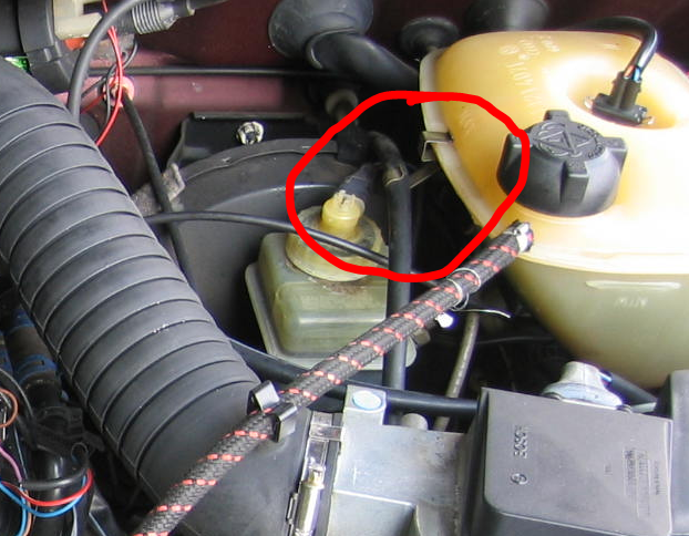

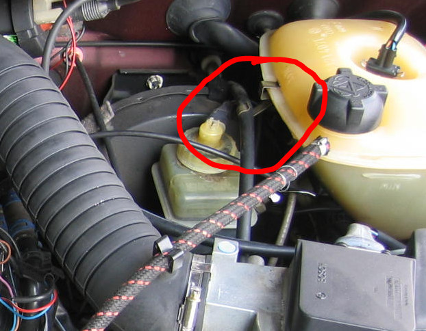

    Es gibt da einen Halteclip der das Kupplungsseil am Ausgleichbehälter nach rechts drückt:
    Ist das Ding bei dir vorhanden oder bammelt der Zug lose rum ?
    Das Teil ist irgendwie IMMER weg :)
    Ich selbst habe noch kein Seil gehabt das sich genau an der von dir besagten Stelle kaputtribbelt
    Gruss !
    2 Mal editiert, zuletzt von PHÖNIX (21. Februar 2024 um 18:11)

    • 21. Februar 2024 um 18:04
    Zitat von avopmap
    Ah, den Clip kenne ich nicht. Teilenummer?
    Ich war stets bemüht...
    Soll heissen:
    Ich hab nix gefunden - weder unter "Ausgleichsbehälter" noch unter "Kupplungszug"
    Bin dran... :eye:

    • 21. Februar 2024 um 18:25
    • #8
    Hallo zusammen,
    erstmal schönen Dank für die Antworten. Scheinbar bin ich da nicht ganz alleine mit.
    ISt das Ding bei dir vorhanden oder bammelt der Zug lose rum ?
    Den Halteclip kenne ich auch noch nicht. War auch grad mal in der Garage und hab nachgeschaut, mein Kühlmittelbehälter hat da aber keine Aussparung oder Loch. Selbst das letzt gebaute Cabrio bei Karmann (steht in der Sammlung in OS) hat den Halter nicht, siehe Bild:
    Wahrscheinlich waren bei der Produktion der letzten Fahrzeugen schon einige Teile nicht mehr verfügbar. 8o
    Das ist bei mir auch so, der Verstellbereich ist recht weit herausgeschraubt; das eingestellte Spiel jedoch minimal bzw. OK / bestens.
    Wenn das Innenseil dementsprechend kürzer wäre könnte die Außenhülle auch besser / eher in Richtung Spritzwand "abbiegen" und wäre vom LMM weg. Auch die Idee vom zusätzlichen Material zwischenlegen ist nicht schlecht, müsste man mal was aus Meterware abschneiden und bohren.
    Gruß aus Bielefeld
    Stephan

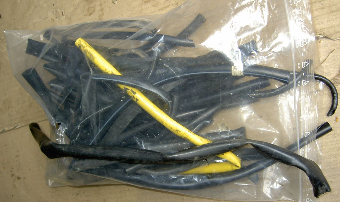

    Ein Stück Kabelbaum-Scheuerschutz-Protektion von VW drüberziehen - da scheuert garantiert nix mehr durch:
    Bei 240 auf der Bahn sieht das keiner. Was besseres fällt mir grad nicht ein. Und die Halteklammer finde ich auch nicht.

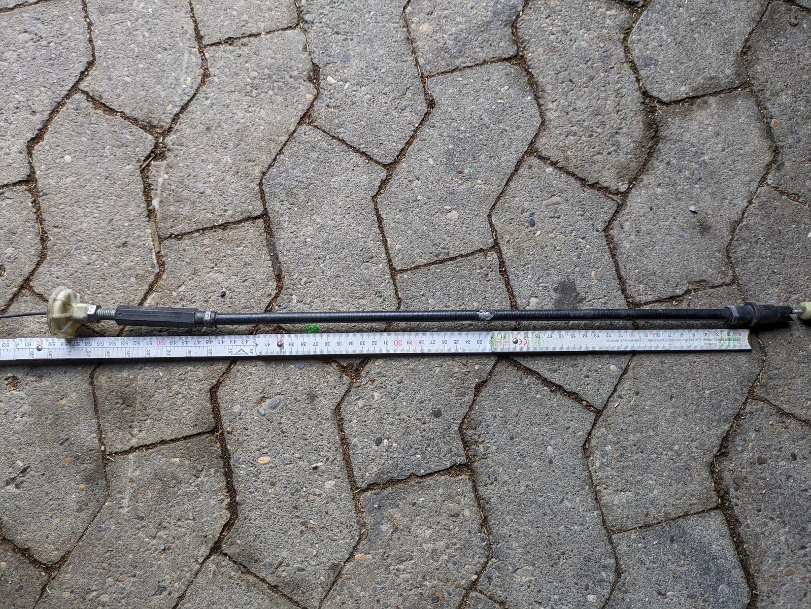

    Bitte mach doch ein Foto des alten Kupplungsseils und gib und die zugehörigen Abmaße!
    Wenn ich es bis zum Wochenende nicht vergesse, mach ich das

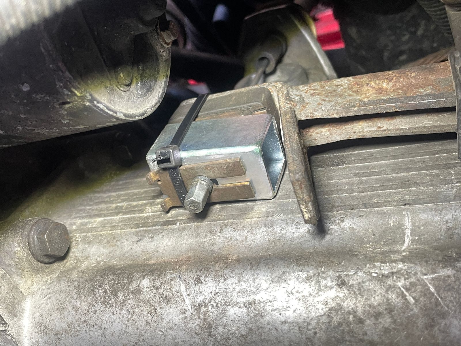

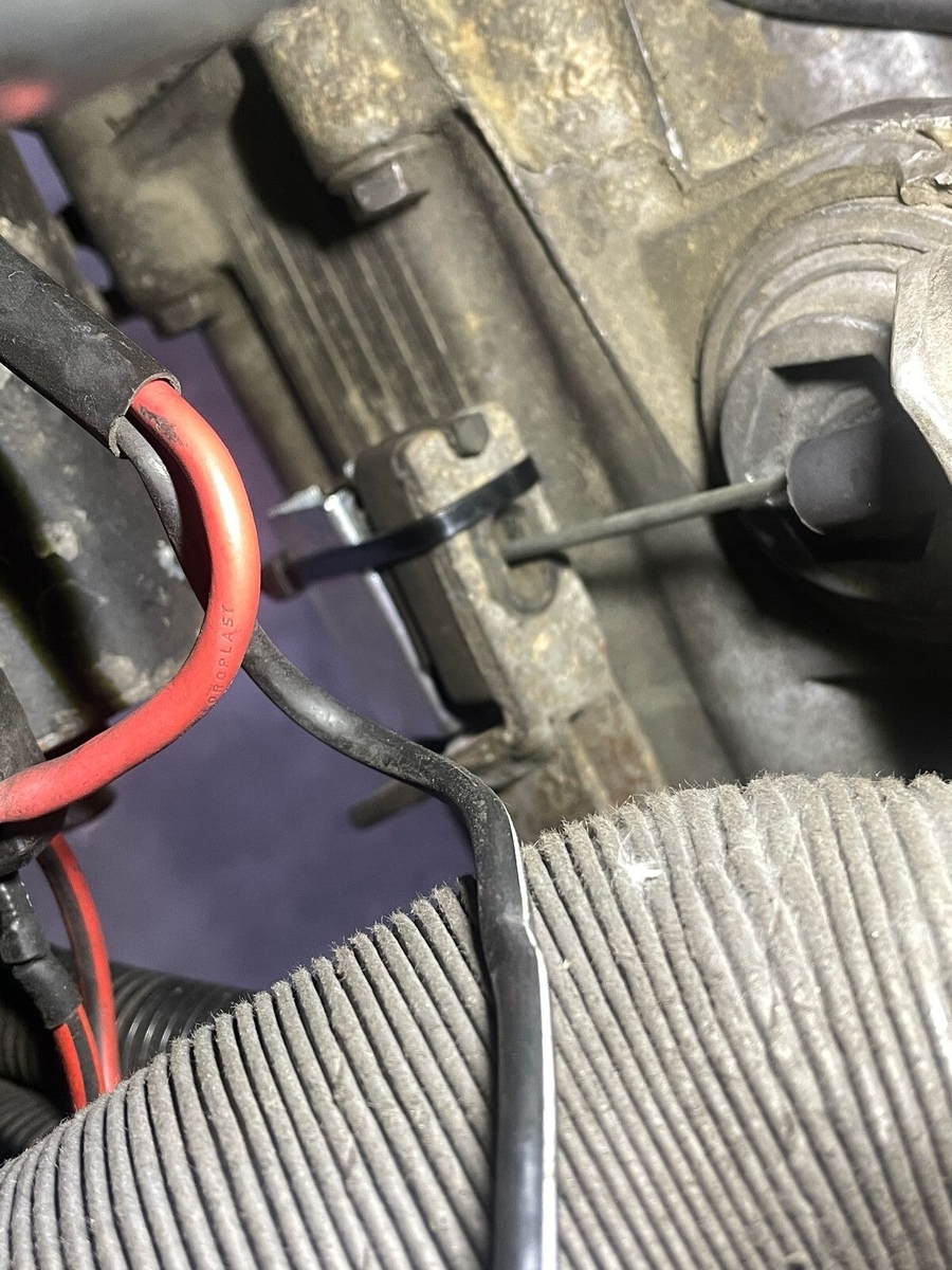

    Zitat von Schrotti_G1C
    Das ja mal ne heiße Konstruktion. Ich dachte sowas in der Art baut man nur bei Schaltwegverkürzungen. Aber so wird ja der Pedalweg länger und leichter. Da ist die Kupplung bestimmt ratzifatzi hingerichtet wenn der passende Experte drauf kommt ...
    Von der Grundidee nicht schlecht, allerdings habe ich da nicht so das Vertrauen zu wie zu dem ab Werk an das Seil gepresste / gelötete Endstück.
    Mit so ner Konstruktion sehe ich mich wirklich schon im Regen das Seil am Straßenrand wechseln ...
    Mit der Hausfrauenkupplung fahre ich seit bestimmt 50.000km ohne das es Probleme gab ...die Kupplung geht halt viel leichter.. wurde auch von "Alten VW Meistern" für "Hausfrauen" so verbaut..und für "KnieProblemmänner" die Haltbarkeit ist geben ....

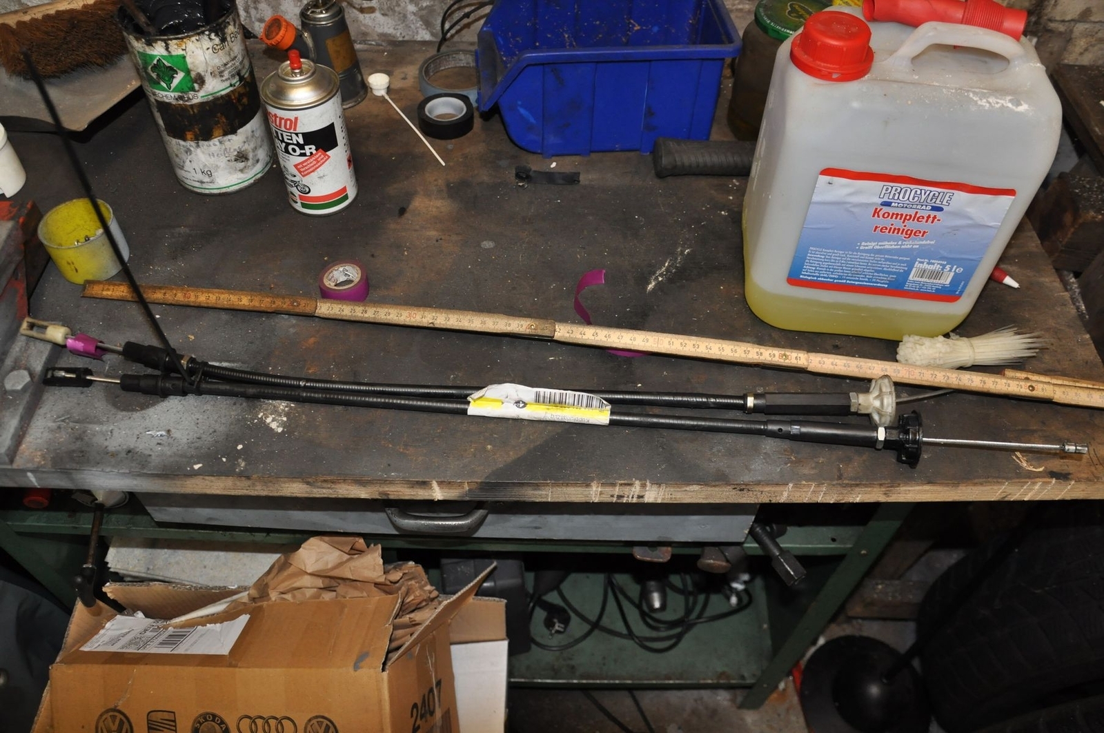

    • 26. Februar 2024 um 12:13
    • #18

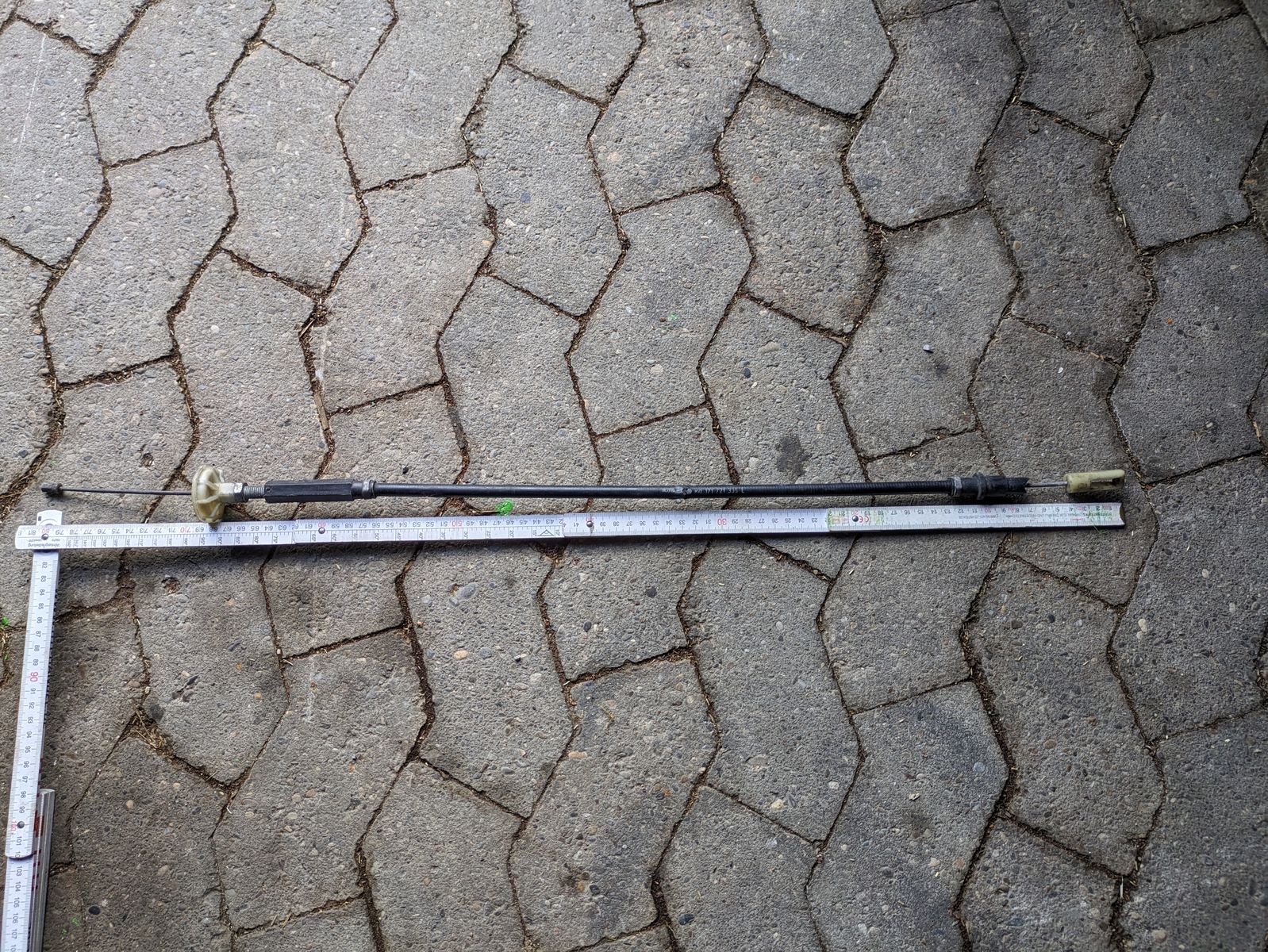

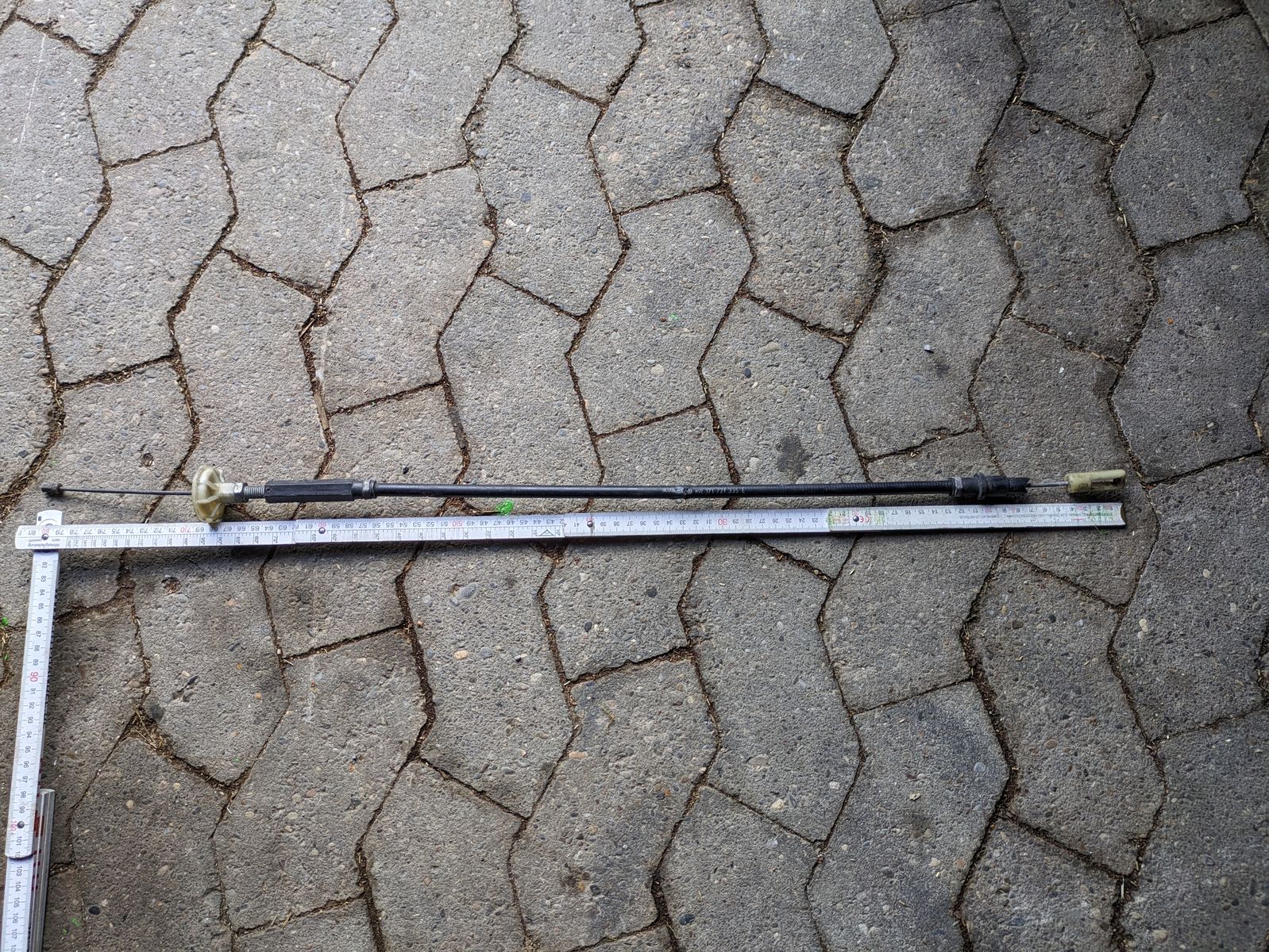

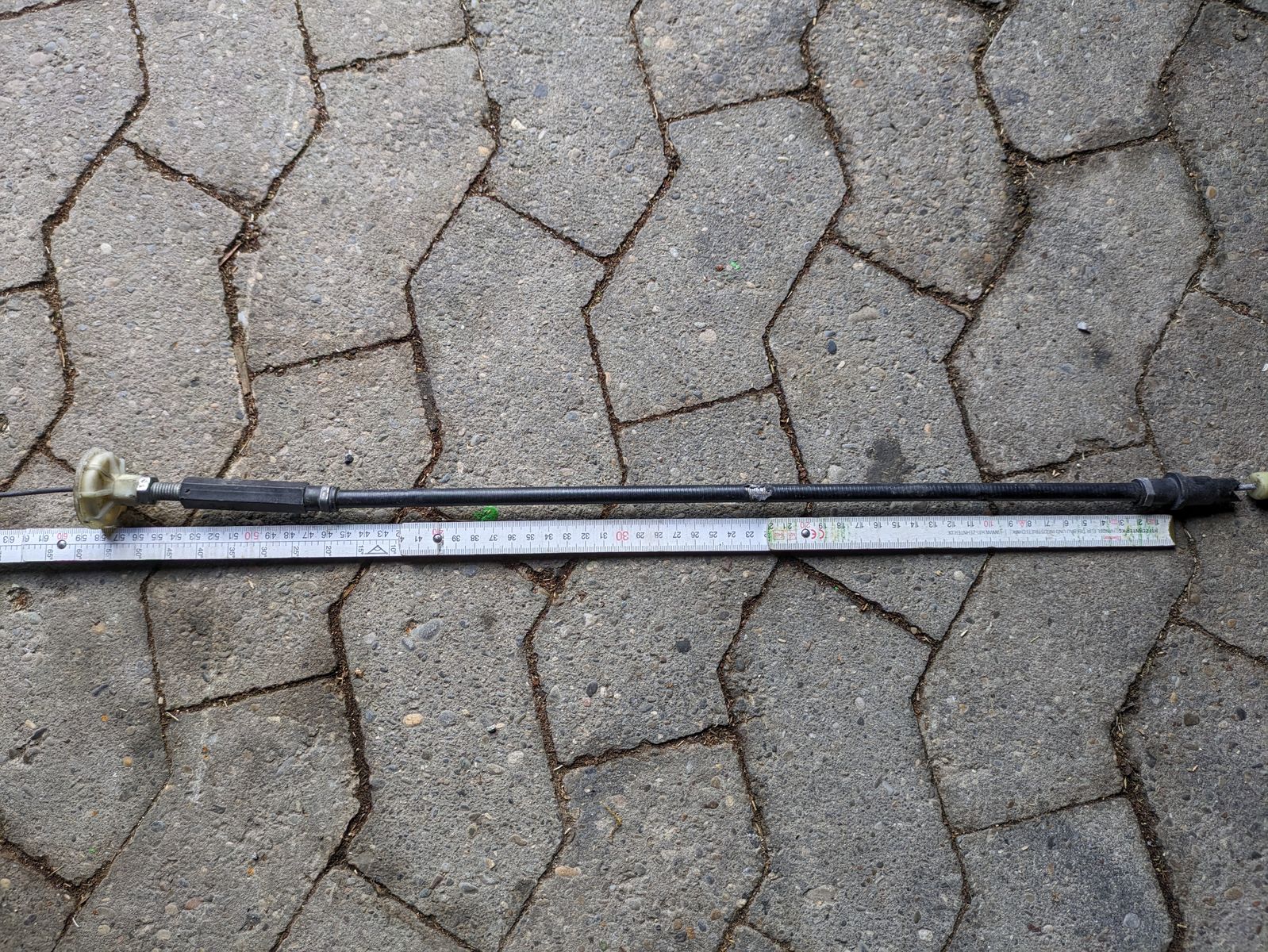

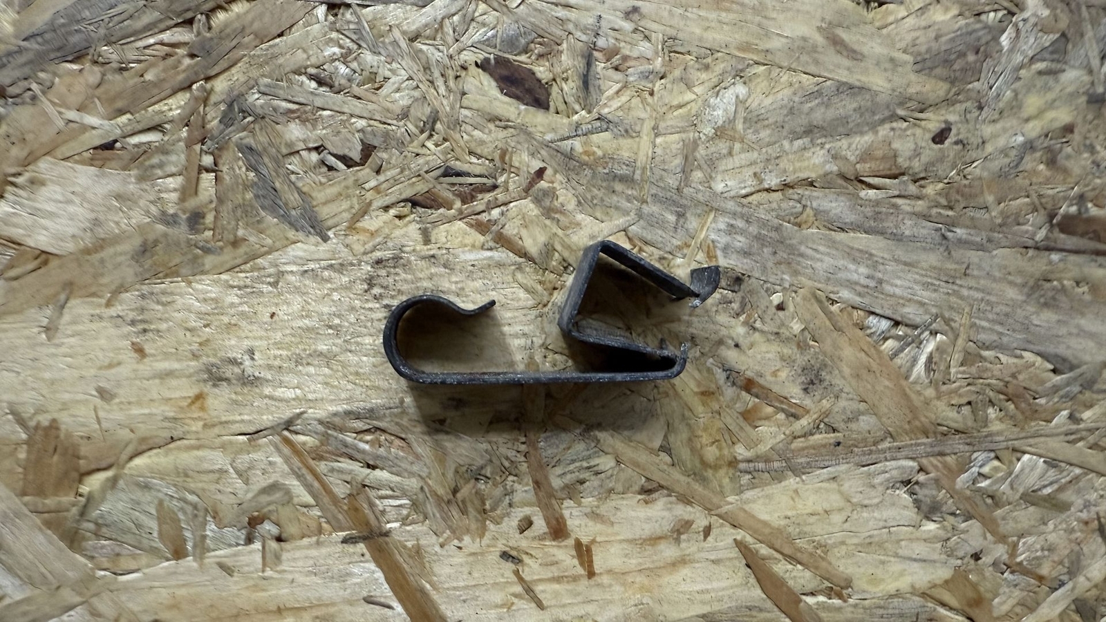

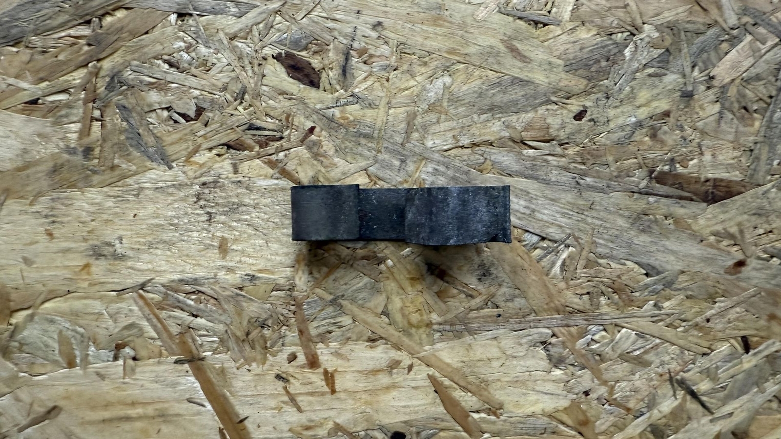

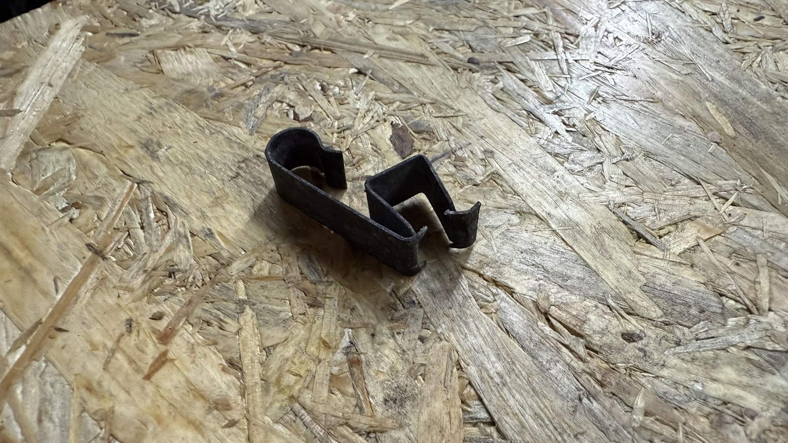

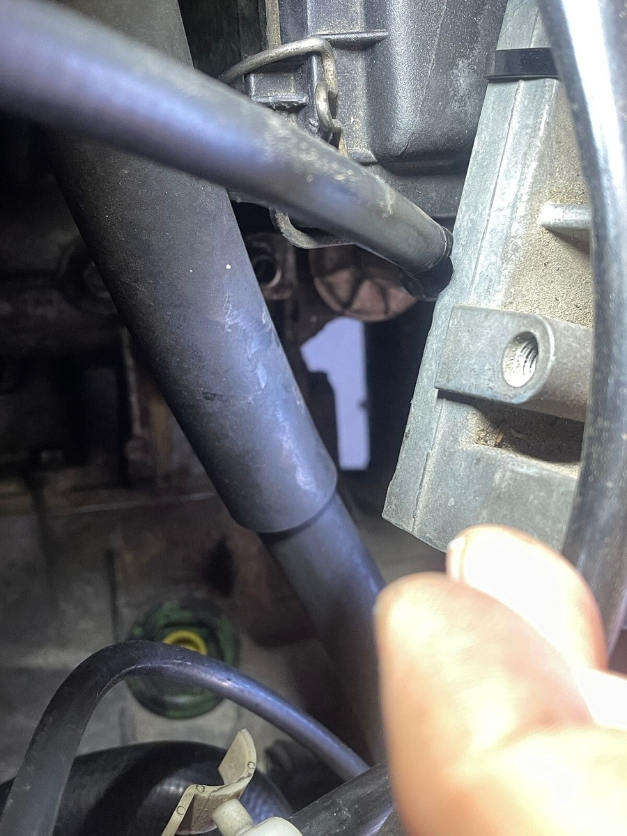

    Der Vollständigkeit halber
      • 725,55 kB
      • 1.598 × 1.200
      • 698,85 kB
      • 1.598 × 1.200

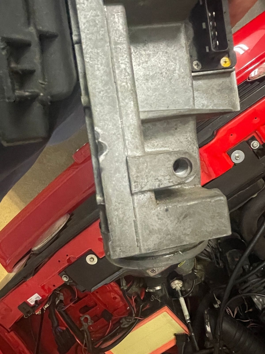

    • 20. September 2024 um 19:57
    • #19

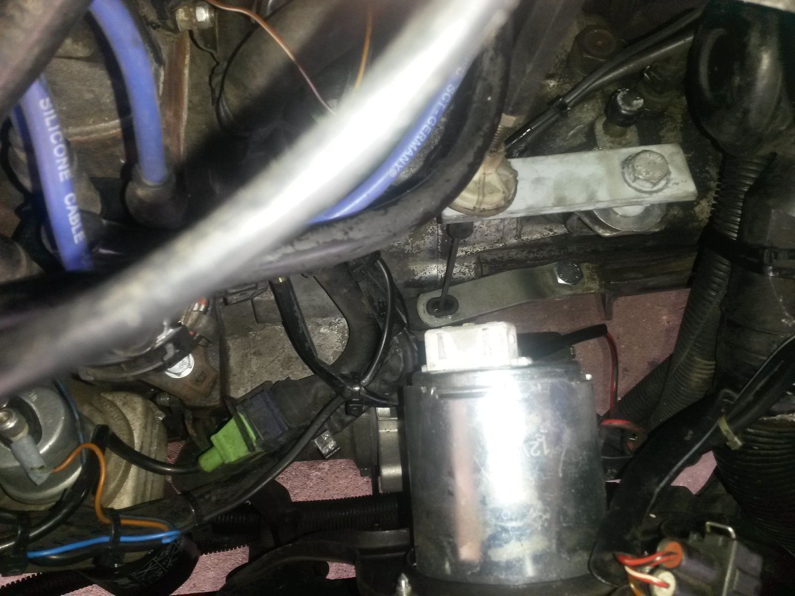

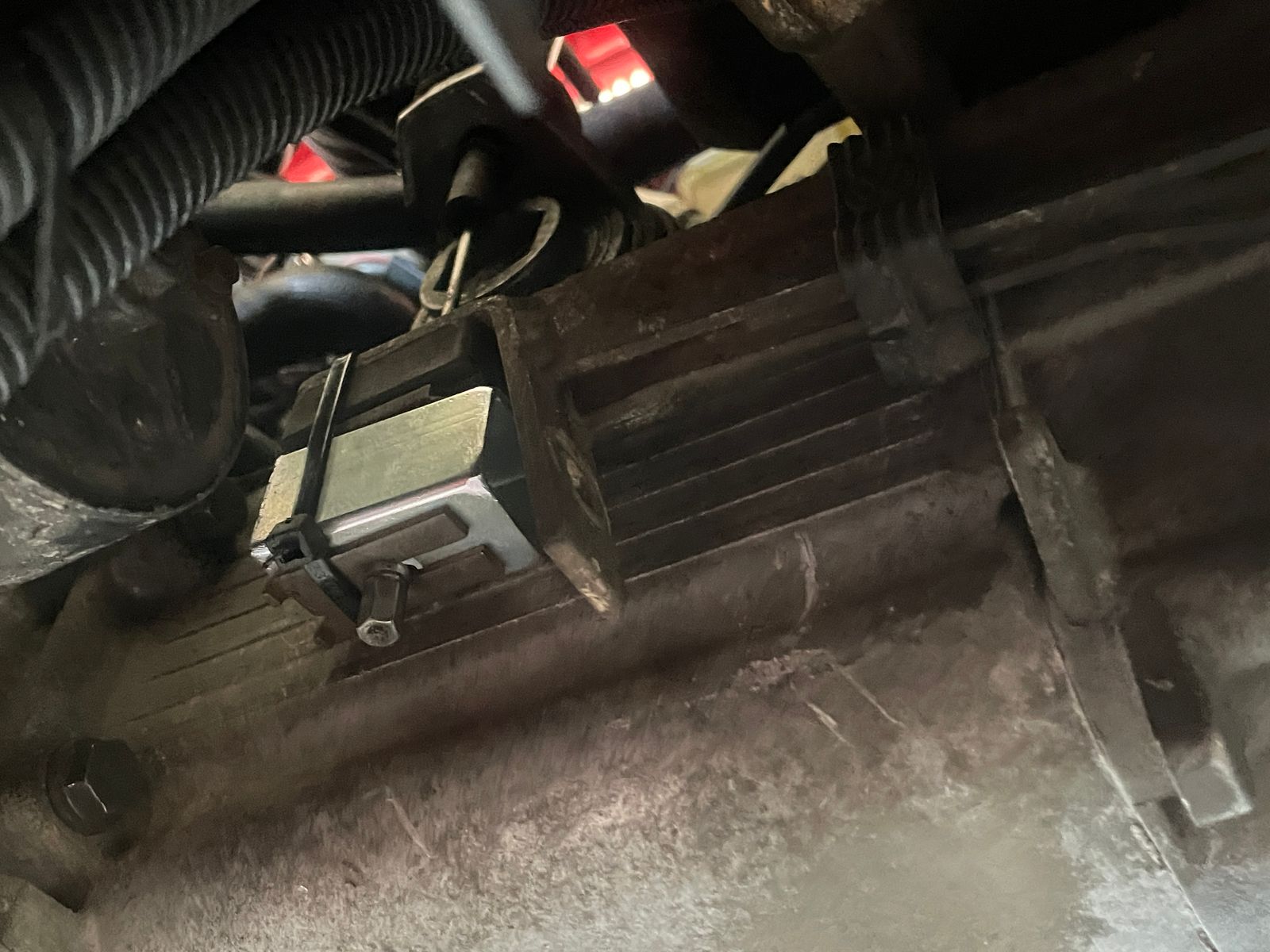

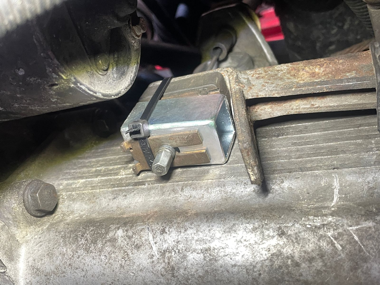

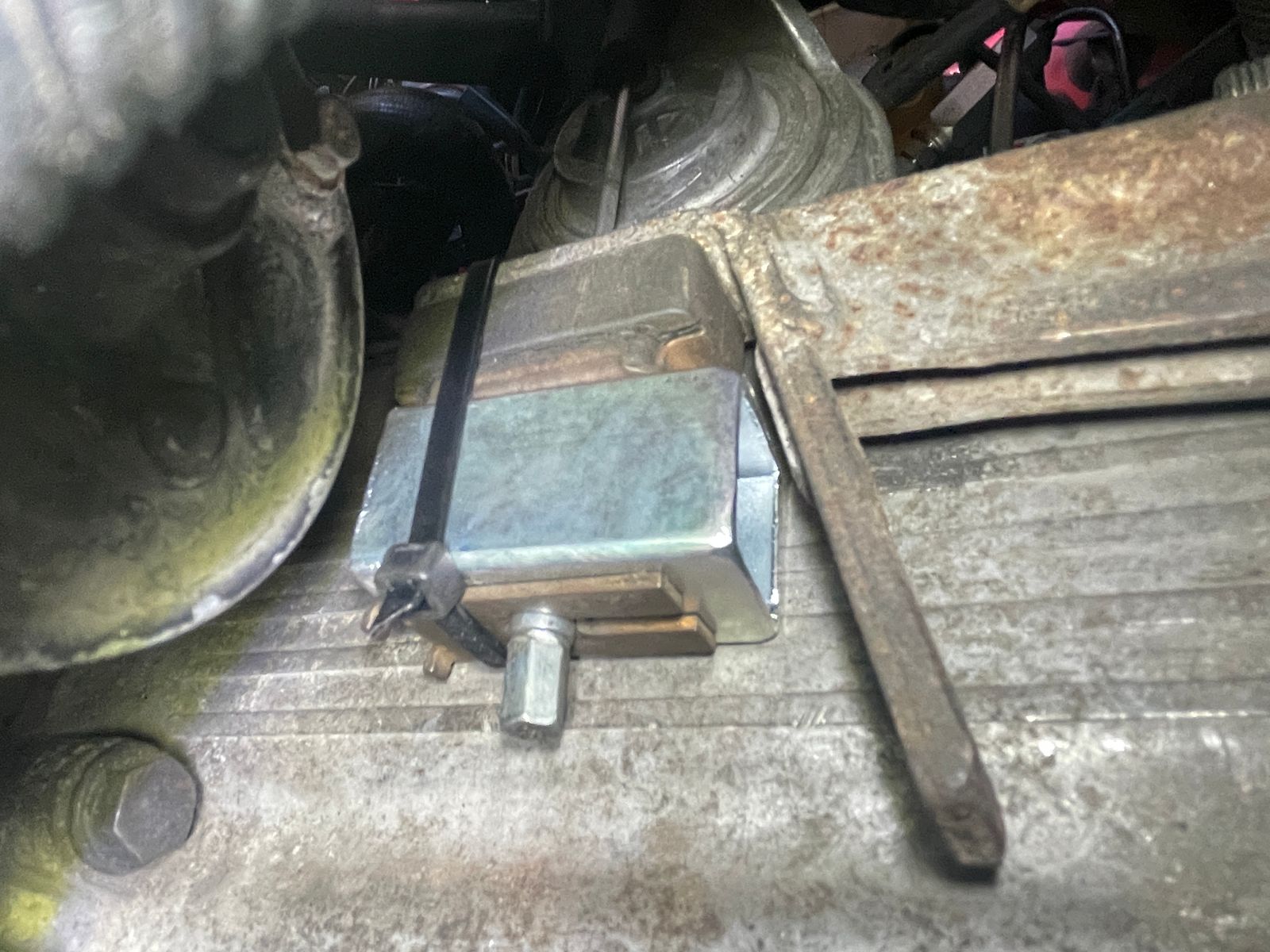

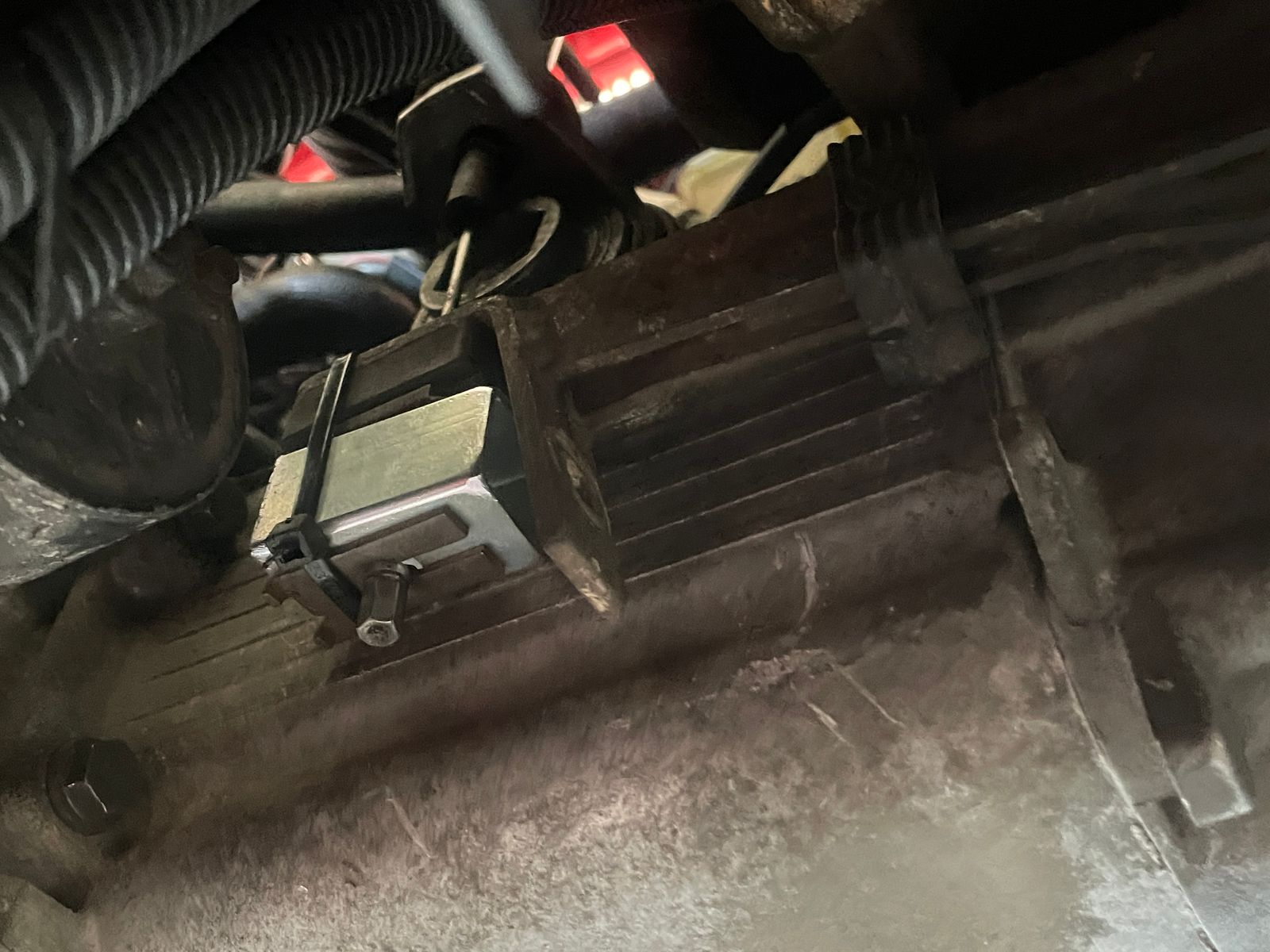

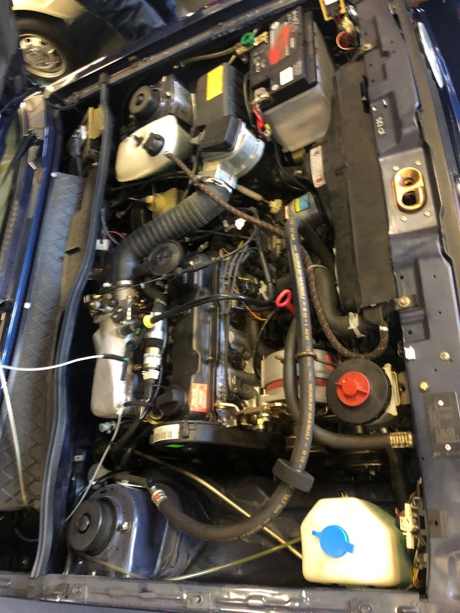

    So,
    über'n halbes Jahr rum und das Thema heute fertig gemacht.

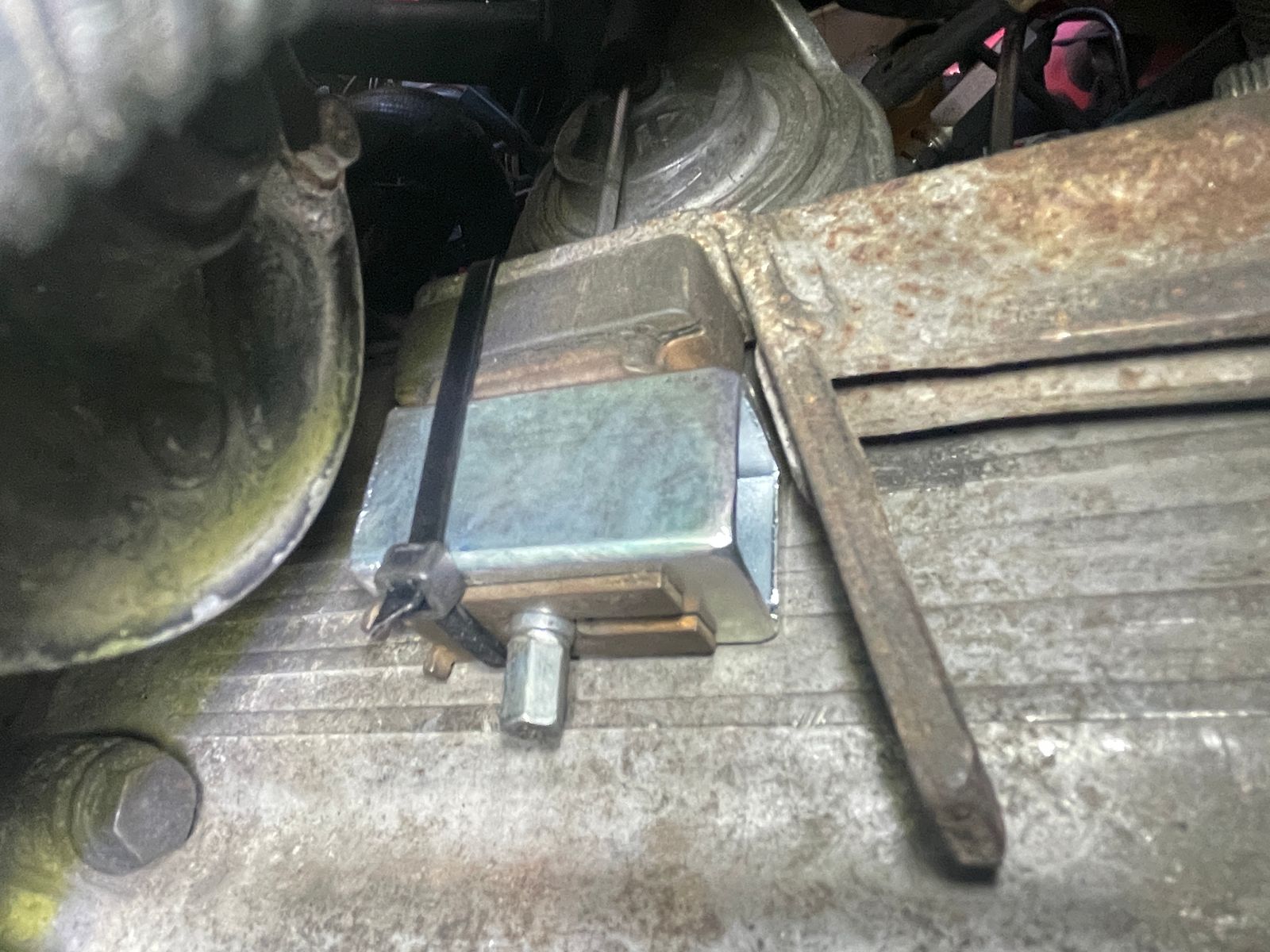

    Die anregung mit der "Hausfrauenkupplung" hat mich angeregt und ich habe den Teil des zu langen Innenseils nach unten verlegt und so den Bogen bzw. die Außenhüllenlänge verkürzt.
    Jetzt liegt die Außenhülle nicht mehr so stramm am Luftmengenmesser an und der Bogen ist etwas abgeflacht.
    Ich habe ein Stück 25mm Vierkanteisen abgeschnitten, passend gebohrt und eine Aussparung für die Nase der Arretierungsplatte reingeflext. Für Optik und Korrosionsschutz einmal kurz gestrahlt und verzinkt. Und für die Sicherheit nen Kabelbinder drum damit's auch noch da ist wenn mal das Kupplungsseil reißen sollte.
    Kupplungsseil zur Reserve fährt seit dem Jahrestreffen auch in der reserveradmulde mit.
    Nun ist wenigstens etwas Platz am LMM:
      • 225 kB
      • 1.600 × 1.200

    • #20
    Der Sinn der Konstruktion erschießt sich mir noch nicht, außer das ein zu langes Innenseil irgendwie passt , Die Hausfrauenkupplung ist eine Verlängerung des Hebelwegs nach links um ca 10 cm ? Die beiden Sicherungsbleche gehören zusammen unter Dein Vierkant.Das Runde passt in Loch :)
