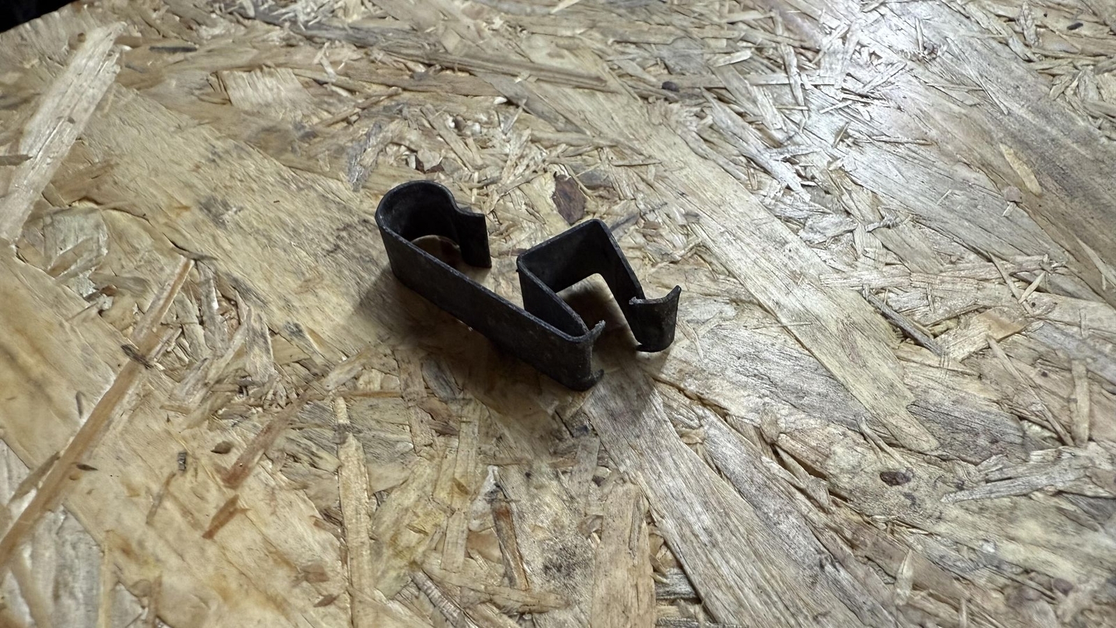

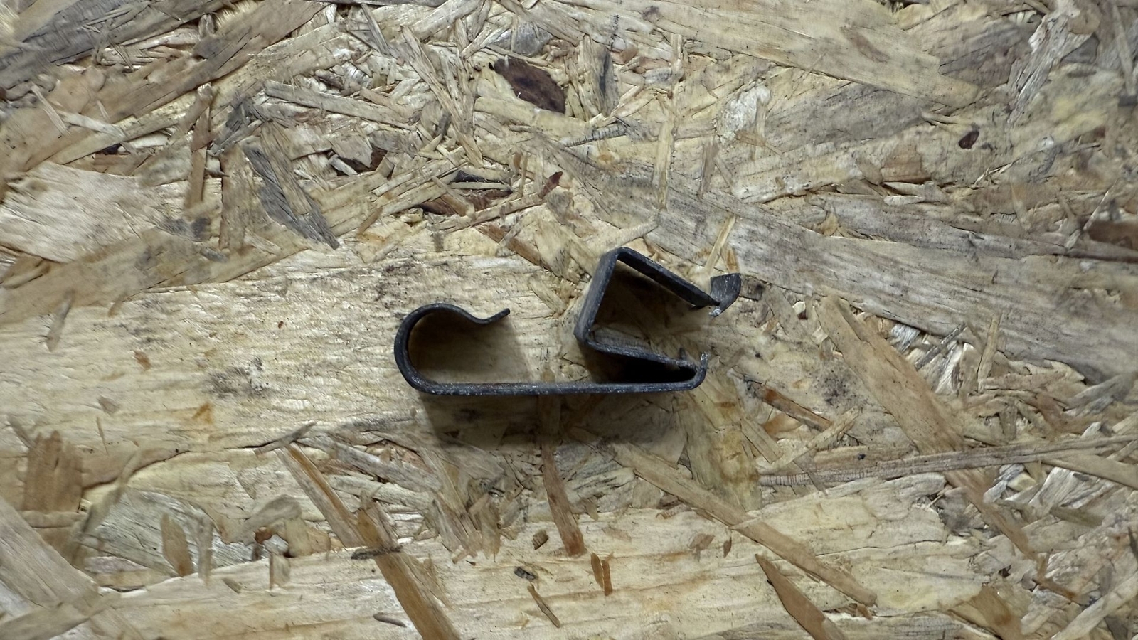

    • 27. Mai 2025 um 19:55
    • #31
    Hat jemand davon ein Bild?
    Gefunden auf Seite 1.
  • acki
    Administrator
    Reaktionen
    1.872
    Beiträge
    2.396
    9
    Karteneintrag
    ja
    Wohnort
    Bern
    • 27. Mai 2025 um 20:01
    • #32
    An meinem Classicline Schlachter war noch so ein Ding dran.

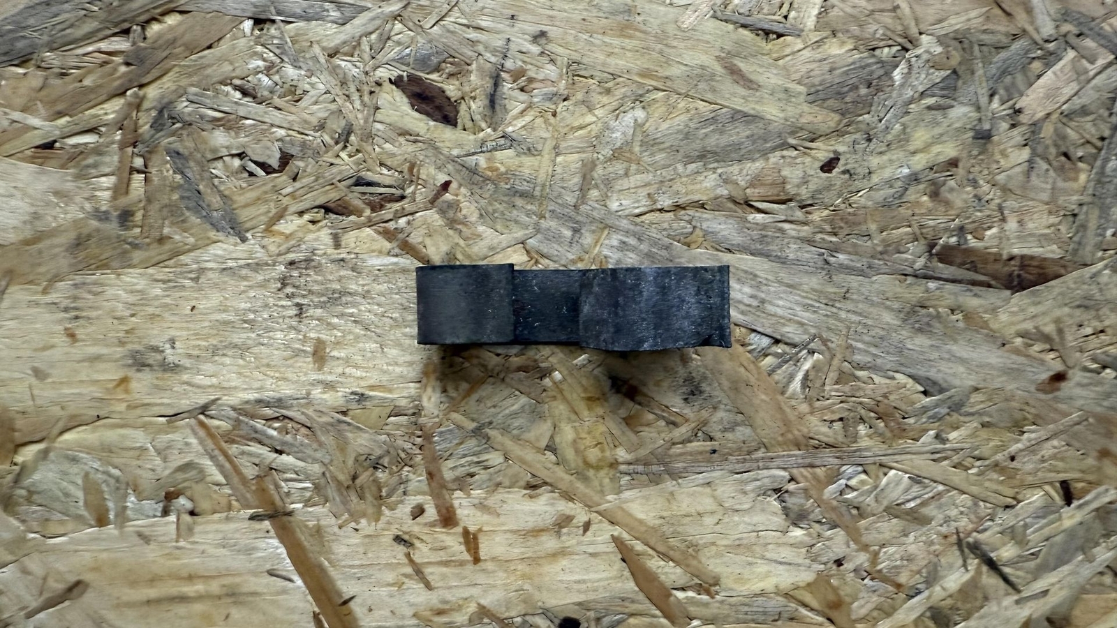

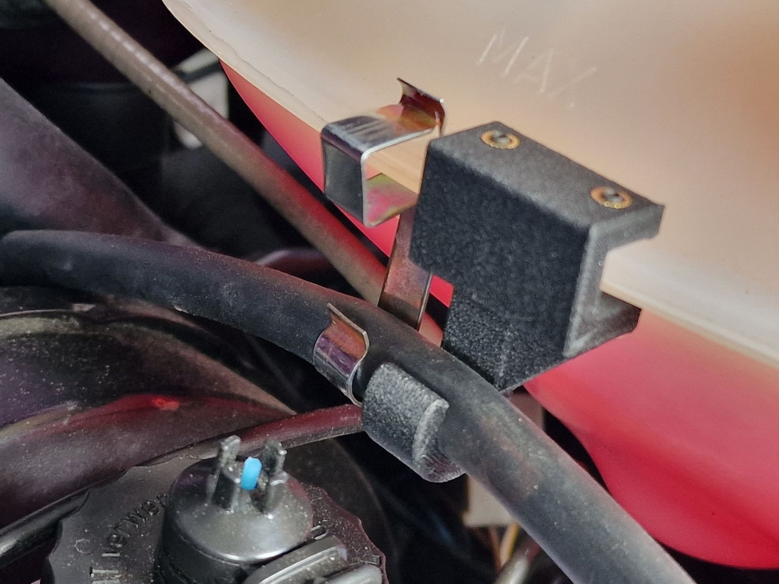

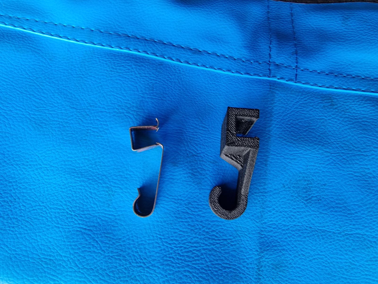

    • 27. Mai 2025 um 20:26
    • #34
    Die von Acki gezeigte willste nicht da die kaputt ist. :rofl:
    So sieht die normal aus.
    Jeweils rechts das gedruckte Teil von Madness.
  • Lempomat
    Mitglied
    Reaktionen
    346
    Beiträge
    645
    5
    Karteneintrag
    ja
    Wohnort
    Sendenhorst
    • 27. Mai 2025 um 20:29
    • #35
    Hast du das dann festgenietet?
  • Lucky
    Mitglied
    Reaktionen
    953
    Beiträge
    1.879
    10
    Karteneintrag
    ja
    Wohnort
    59457 Werl
    • 27. Mai 2025 um 20:37
    • #36
    Sieht eher nach Inbusschrauben zur Sicherung aus.

    Die Bögen sind unterschiedlich. Das eine hängt runter. Deins ist eher gerade.
  • Napedaan
    Golf Cabrio IG e.V.
    Reaktionen
    787
    Beiträge
    791
    Karteneintrag
    ja
    Wohnort
    Dresden
    • 27. Mai 2025 um 21:26
    • #40
    Zitat von acki
    Was genau ist daran kaputt?
    Die ist meiner Meinung nach verbogen. Wenn du doe wie meine gezeigte biegst bricht die sicher entzwei.
    Oder der Kupplungszug wo deine Spange für war war zu lang. :/
