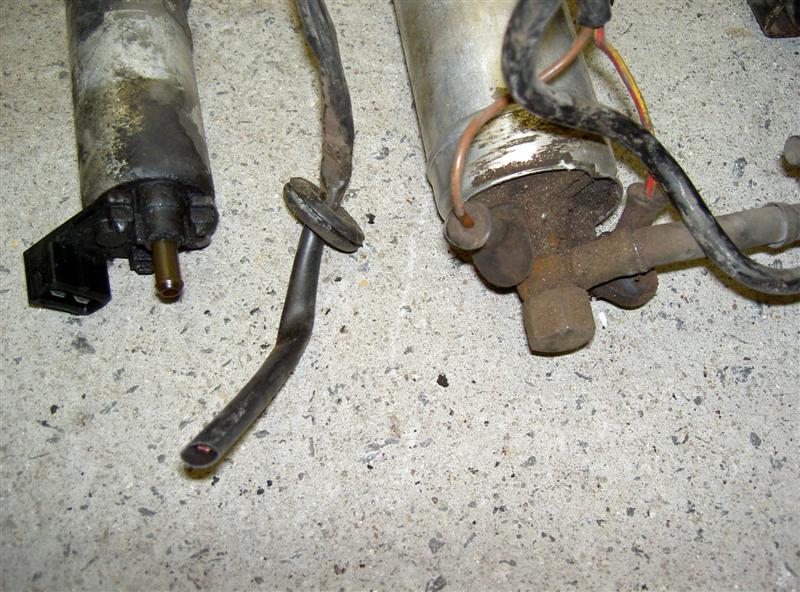

und hier noch ein paar Bilder der JH-Pumpe und der 2H-Pumpe.
Die Zubehoerpumpe fuer den 2H die ich verbaut habe, hatte auch keine Stecker sondern Schraubanschluesse und passte auch mehr schlecht als recht in die Halterung. Ohne es 100% zu wissen koennte ich mir schon vorstellen, dass da jemand was falsches eingebaut hat. Ev. koennte ja der Beitragsersteller mal ein paar Fotos posten.

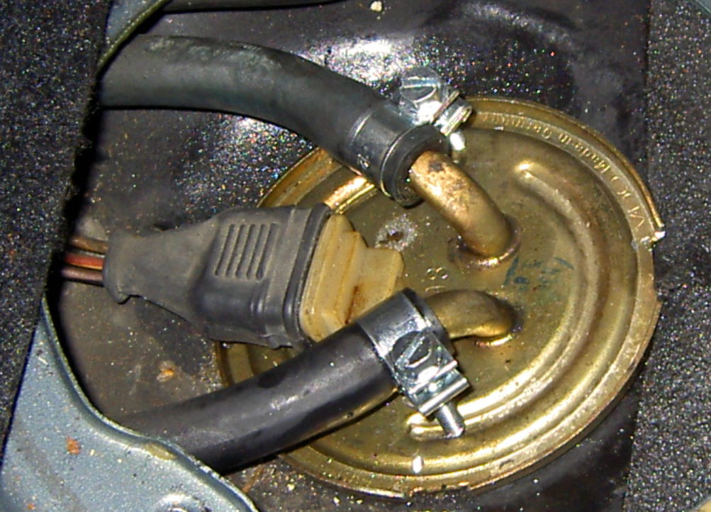

Ein Bild von mir:

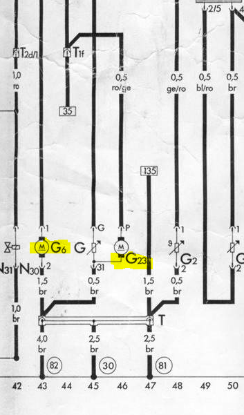

Hier sind die Pläne:
Stromlaufplan Golf 1 Cabrio, Motorkennbuchstabe 2H – Golf 1 und Golf Cabrio Wiki

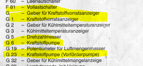

G6 = Hauptpumpe
G23 = Vorförderpumpe
Braun ist die Masseverbindung

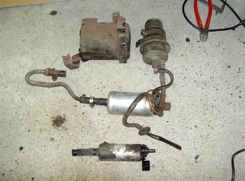

Hier sind die beiden Bauteile:
Da mußt du dich mal durchwühlen...

Braun ist grundsätzlich immer Masse und die sollte immer vom Feinsten funktionieren. Die anderen sind Stromleitung Pumpe und das andere Tankanzeige im KI. Udo hat dir ja schon den SLP gezeigt.

Der Fuß deiner Pumpe sieht ganz anders aus. Bei mir kommt der Stecker von oben rein und die 2 Rohre sind viel dichter nebeneinander. Hast du nen 2h.
Obiges Bild ist vom 2H, du hast scheinbar die Pumpeneinheit vom Polo 86c.
