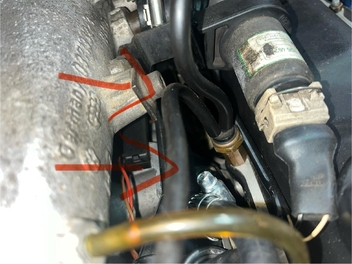

    Ist abgeklemmt aber montiert. Mit dem Ding lief er wie Suppe.
    Muss ich zum Austragen extra zum TÜV? Ist mir wahrlich noch nie passiert, dass ich was hab austragen lassen.
    @Richie83 ist denn da eigentlich gar kein Thermoventil drin, sondern ne „Schraube“?
