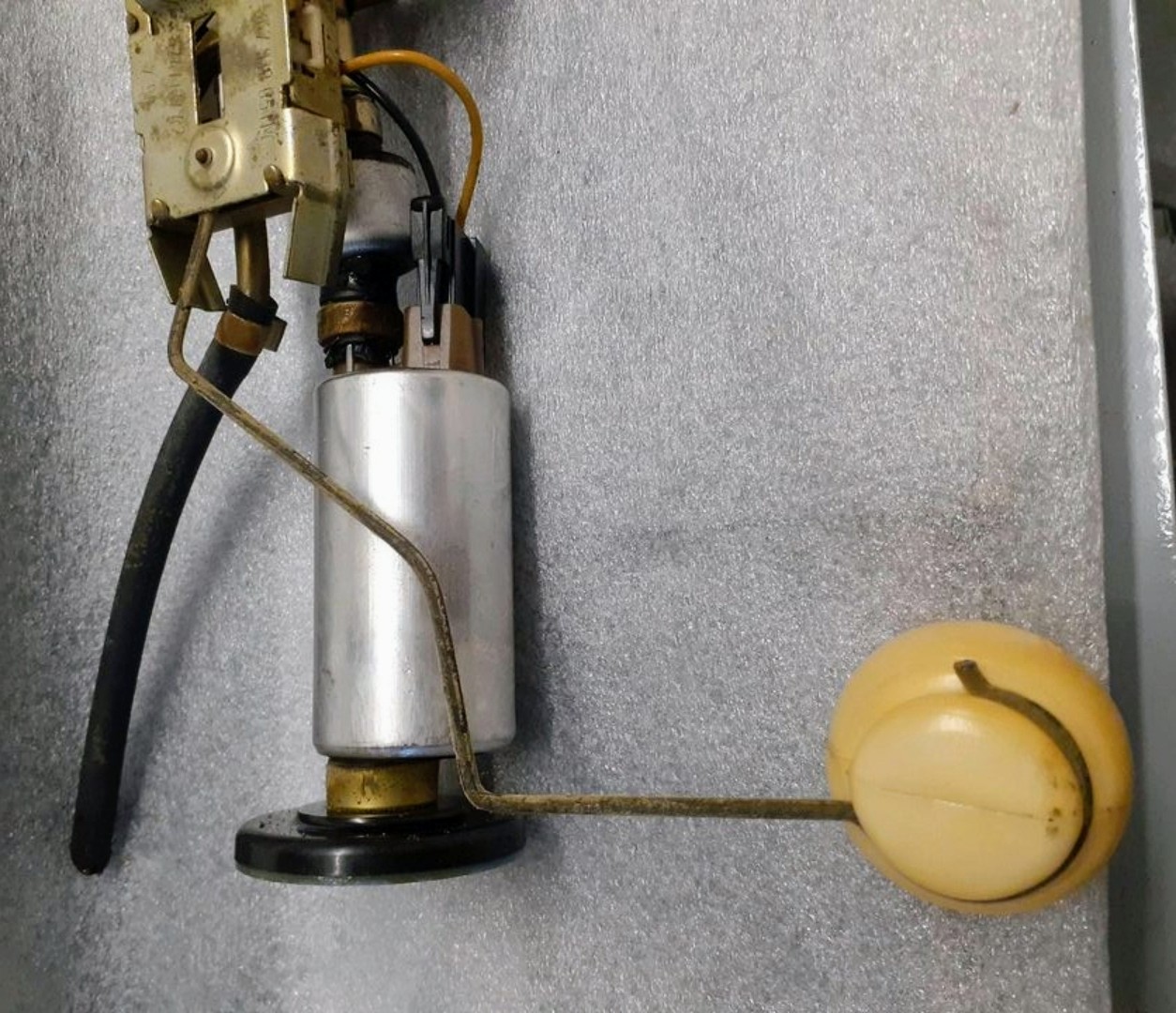

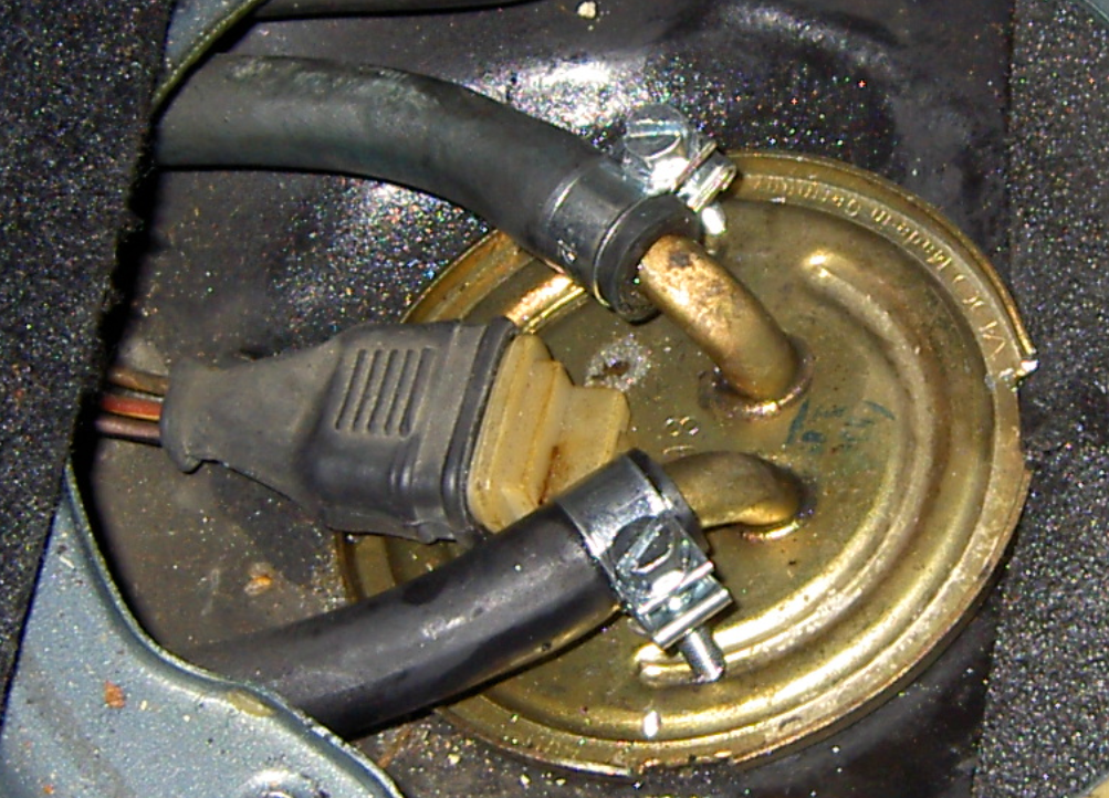

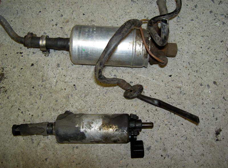

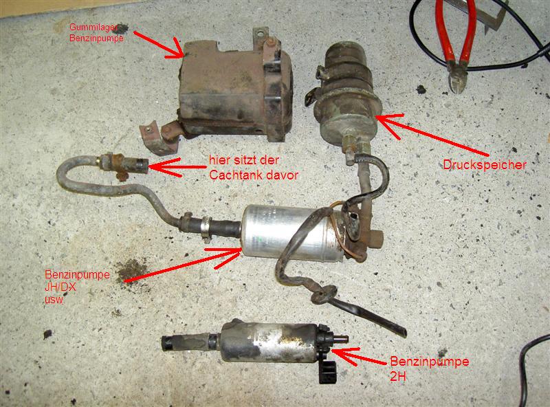

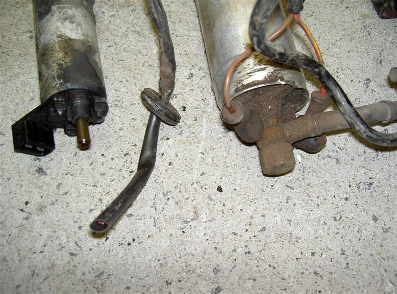

  • Der Fuß deiner Pumpe sieht ganz anders aus. Bei mir kommt der Stecker von oben rein und die 2 Rohre sind viel dichter nebeneinander. Hast du nen 2h.

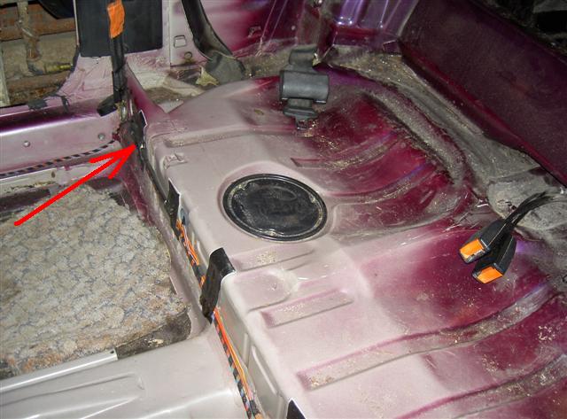

    Ich habe einen 2H. Das Foto ist von einem GLI - vom "DX"-Motor - ist allerdings das gleiche - nur hatte ich gerade kein Foto von MEINEM Auto wo man den Deckel im eingebauten Zustand sieht.

  • Die Pumpenmot Einheit sind bis auf 2 Unterschiede identisch.
    Nur die Aufnahme für Stecker ist einmal nach oben und einmal abgewinkelt. Ich weiß nicht, ob unter der Polositzbank mehr Platz ist und ob da auch ein Deckel drauf ist, ich denke mal schon, aber mit dem Deckel beim Golf, wird das Kabel sehr stark abgeknickt.
