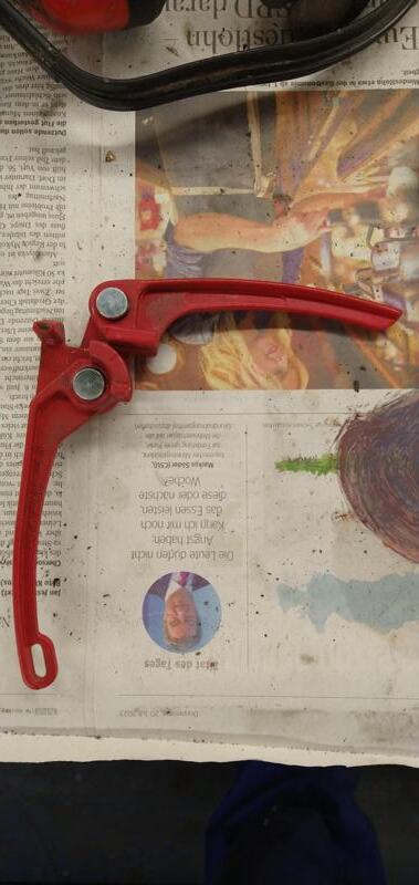

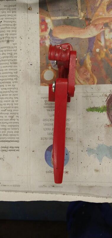

    ich versorge gerade unsere Pritsche mit neuen Bremsleitungen, weil 1. gab es Leckagen, 2. waren die rostig und 3. wurden die Stücke, die ersetzt wurden wohl einfach über den dicken Daumen gebogen. Nun habe ich folgendes Werkzeug aus meinem KS-Tools Bördelkoffer:
    Damit bin ich schon wesentlich weiter als meine Vorgänger, aber die Biegevorrichtung hat reichlich Spiel und bei nicht viel mehr als 90° ist Schluss. Das reicht nicht für meinen Anspruch, denn es ist nicht das letzte Auto, an dem ich diese Arbeit verrichten werde. Also kommen wir zur Frage: Wer kann was empfehlen oder was nicht empfehlen, über Tips und Ratschläge würde ich mich wie immer sehr freuen!

  • Hallo,
    ich habe mir das Werkzeug von Hazet bestellt weil 1. kostet das nicht die Welt und 2. sieht man auch ob Bremsleitungen freihändig oder mit Werkzeug gebogen wurden. Da entscheide ich mich gerne für Variante 2 ;)

    Habe das Hazet-Werkzeug abgeholt und natürlich gerne benutzt, ich finde das funktioniert prima, die Anschaffung hat sich gelohnt.

  • Ja das kleine Biegegeteil von Hazet ist genial, mit etwas Übung gelingen sehr gute Ergebnisse.

  • So, ich muss mich noch mit dem Hazet-Werkzeug anfreunden, aber die abgewinkelten Stücke direkt an den Verschraubungen lassen sich da sehr schön mit biegen.

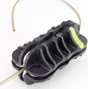

  • auch für das begradigen der aufgerollten Meterware gibt's n Werkzeug
    http://www.kunifer.de/2018/12/22/rohrbegradiger/
    Was es nicht alles gibt :hihi:
    Der Preis ist allerdings ein pure Unverschämtheit :bird:
    Für 20 € würd ich so ein Teil kaufen - nützlich ist das auf jeden Fall
    Ich ziehe die bis jetzt immer durch ein Metallrohr durch - ist nicht ganz so schön aber kostet nix

  • Also ich habe auch den KWIX Rohrbegradiger und finden den super!
    Einfach Leitung rein und beim begradigen etwas drehen und die Leitung wird in Sekunden schön gerade.
    Ja der Preis ist schon recht heftig, aber das Gerät funktioniert dafür richtig gut und ist absolut idiotensicher in der Handhabung.
