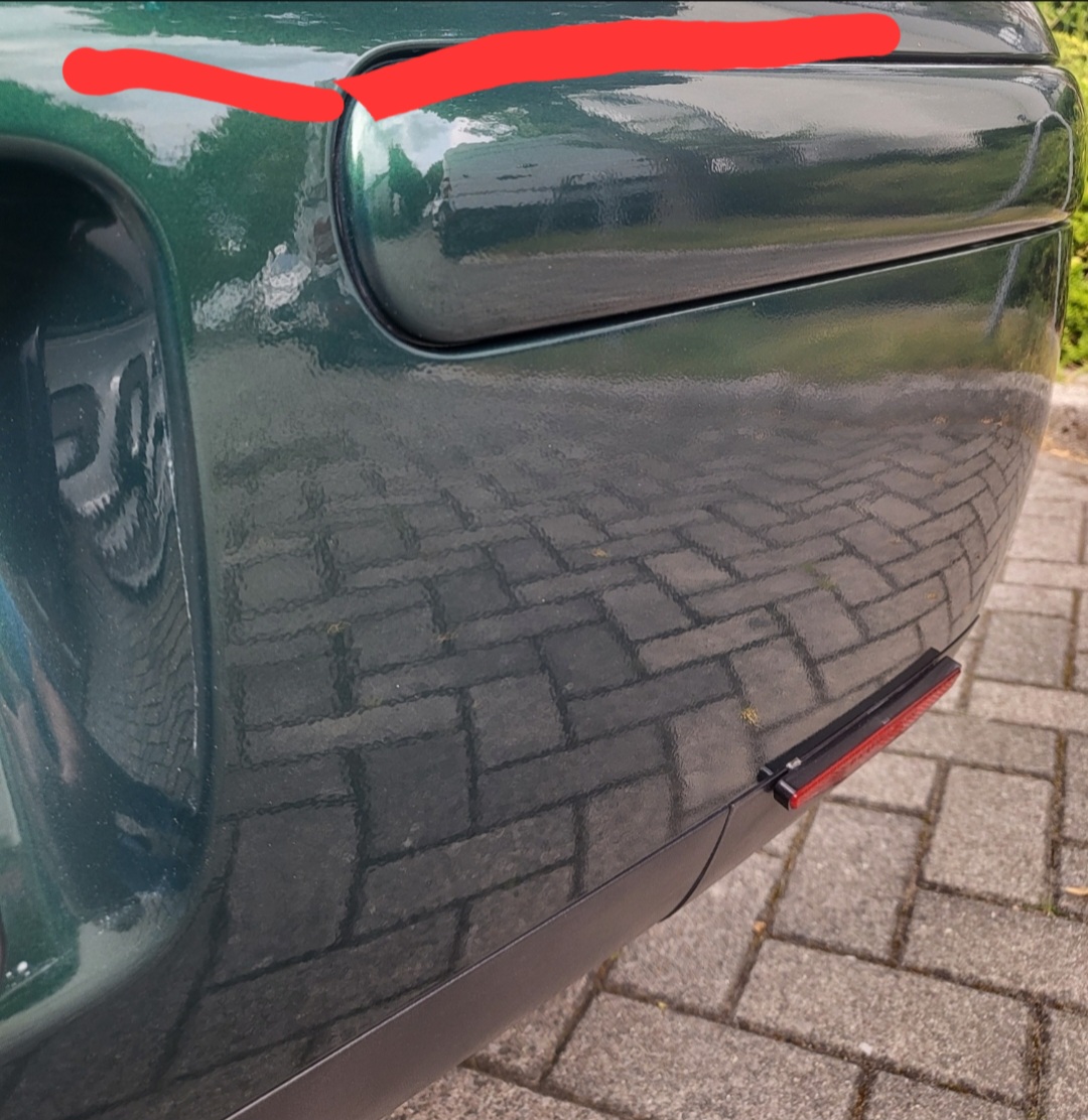

    Termin bei A.T.U. für Donnerstag ist gebucht. Leider kann man auf einem Foto den Schaden nicht wirklich gut erkennen.
    Aber man kann es so gut sehen und ich werde über das Ergebnis berichten.

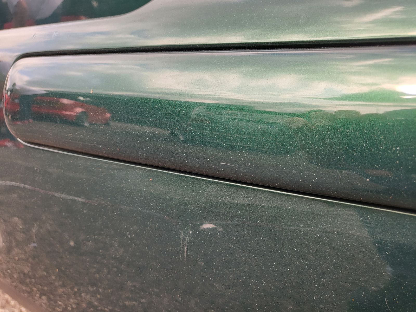

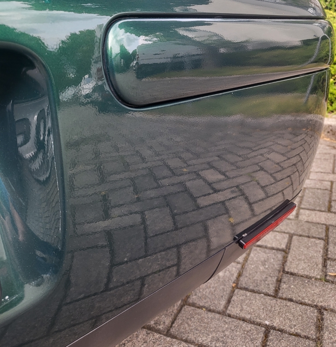

    Auto gerade von A.T.U. abgeholt. Auch wenn ich sonst nicht viel davon halte, aber der Lackierer, der für Dortmund/Remscheid
    zuständig ist, ist einfach nur Klasse. Auch dieses Mal kein Farbübergang erkennbar und die Delle (sowie ein paar getupfte Stellen des Vorbesitzer) ist weg.
    Ich bin mehr als nur zufrieden :thumbup::thumbup::thumbup:

    • 29. September 2023 um 17:18
    • #211
    Hab den Übergang gefunden :P
    Mach die Klebereste noch wech
    Spaß beiseite, wenn ihr zufrieden seid 👍

    • 29. September 2023 um 18:32
    • #212
    Das sieht nur so aus :D Alles okay:thumbup:

    🤦🏼‍♂️Muß mich selbst korrigieren. Der Schaden war eine Delle in der Stoßstangenaussenhaut.
    Wahrscheinlich hatte die AHK (?) die Stoßstange nach innen auf den Träger gedrückt, der dann
    die Delle nach außen gedrückt hatte. Aber wie auch immer, Delle oder Beule, es ist weg 8)

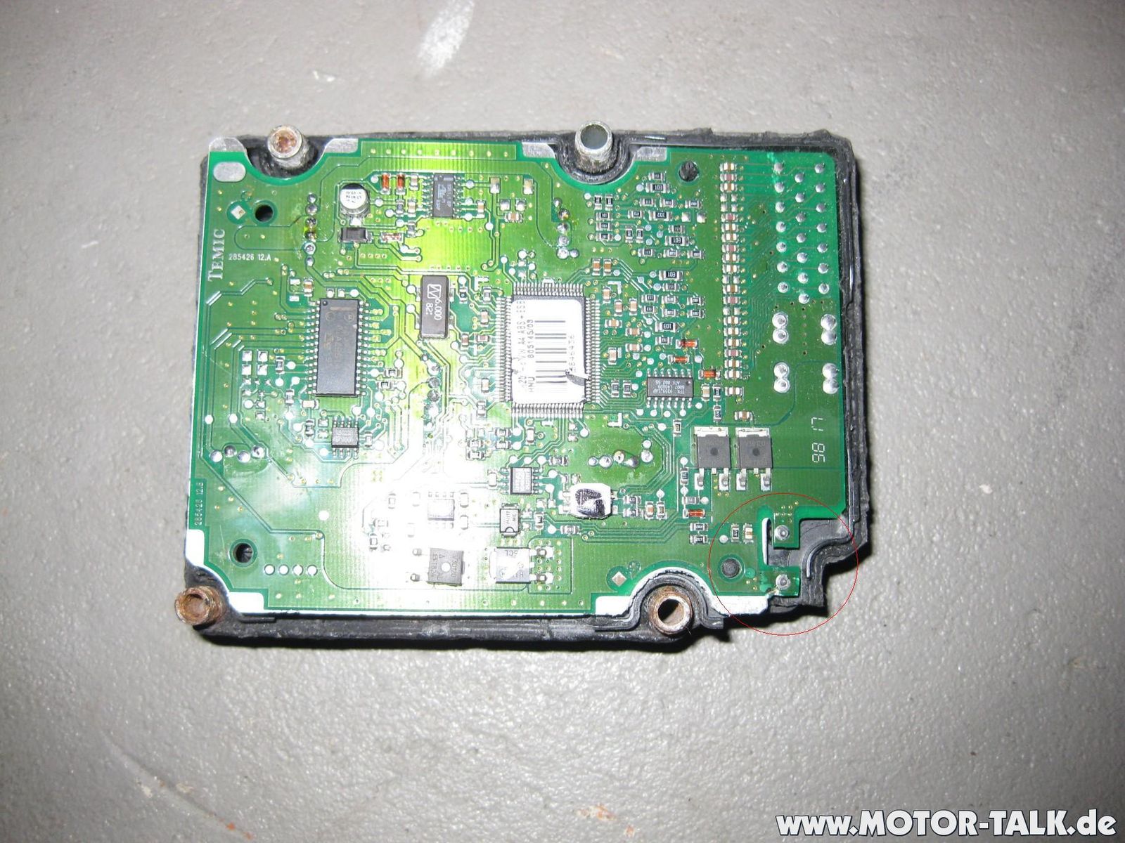

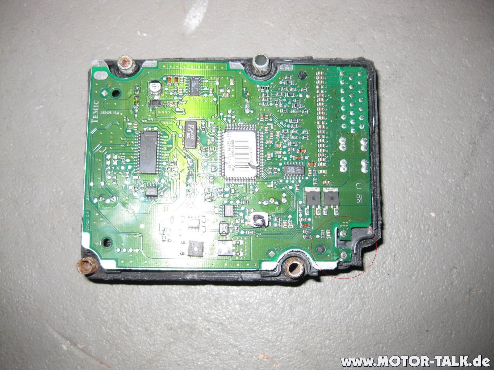

    Heute geht es an Teil III der Mängel, das ABS Steuergerät :(
    Heute wird Plan A durchgeführt. Ausbau und 2. Nachlöten bei einem Radio-TV-Techniker. Bin gespannt.
    Plan B - bei Misserfolg - ist, zu versuchen ein STG zu bekommen. Stellt sich aktuell aber als sehr schwierig heraus,
    da das Gesuchte mit der Endung E nicht einmal gebraucht zu bekommen ist.
    Ja dann mal viel Erfolg. Wie schon auf Seite 8 oder so beschrieben lass' bitte den Guten auch die beiden Lötpunkte zu den Pin's vom Pumpenmotor mit nachlöten, sonst ist das Deine nächste Baustelle wenn das SG viel bewegt / montiert wird.
    Ansonsten: Wenn Du das SG mit EDS mit der "E" Endung suchst, hast Du mal versucht nach dem ganzen Hydraulikblock zu suchen? Gerne wird immer nur die Teilenummer des Hydraulikblocks bei Ebay & Co. angegeben und das SG (was zwar mit dran und dabei ist) vergessen.

    Das sind genau die bekannten Lötstellen, unter dieser abgerundeten Ecke :thumbup:. Ich hoffe auch,
    das es mit dem 2. Nachlöten erledigt ist. War auch bei einem Kollegen der BCF so.

    Ja genau, allerdings haben diese beide Lötstellen nicht mit Deinem aktuellen Fehler zu tun, das wäre bei Dir erstmal nur pro Prophylaxe. Der Drehzahlfühler HR hat PIN 1 & 17.

    Teil III - das Nachlöten des ABS STG zum 2. - ist auch erledigt.
    Bisher ist die Lampe aus. Sollte sie erneut aufleuchten geht das STG nach ECU.
