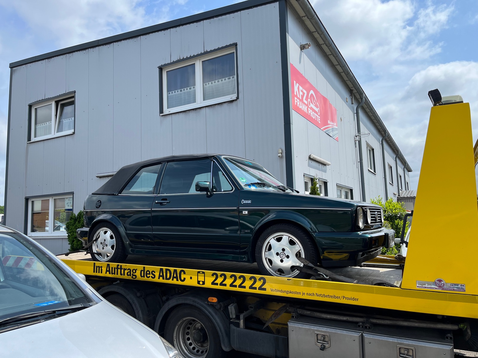

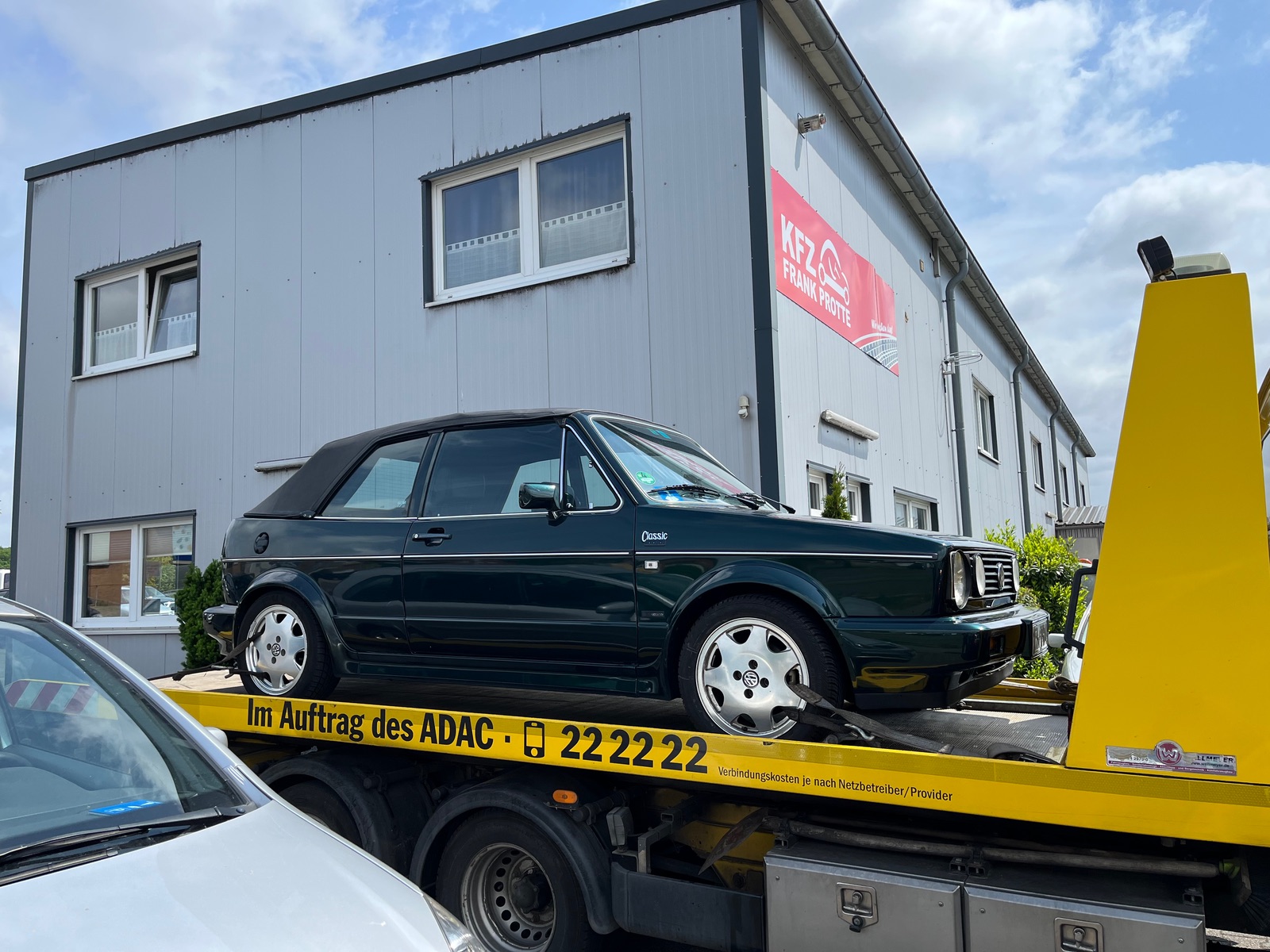

  • Bei meinem Golf 1 Cabrio Classicline tritt gelegentlich das Phänomen auf, dass der Anlasser nicht durchdreht. Meistens erledigt sich das von allein und er lässt sich nach überbrücken problemlos wieder starten.
    Anders jedoch letzte Woche. Da bin ich liegen geblieben. Es half weder Starthilfe, noch Abwarten.
    Da beim Golf 1 mit Automatikgetriebe der Anlasser unter dem Abgaskrümmer ist, konnte auch - ohne Hebebühne - vor Ort nicht geprüft werden, ob die Verkabelung okay ist, oder die Hämmerchenmethode - ein Schlag auf den Magnetschalter Abhilfe bringt. (Zur Info: Batterie zeigt volle Spannung.)
    Gestern kam dann mein Auto huckepack zur Werkstatt meines Vertrauens.
    Ich bin auf das Ergebnis der Fehlersuche gespannt.
