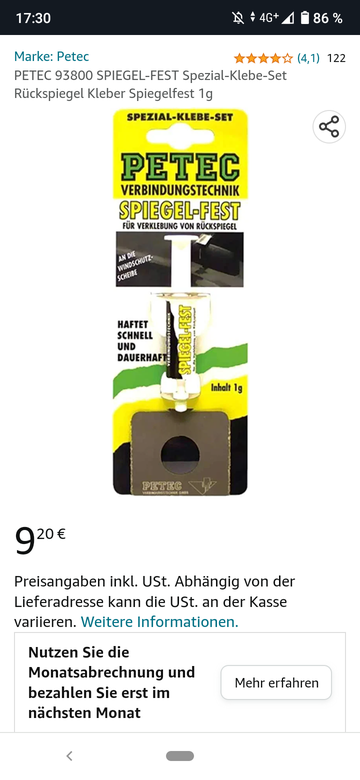

Habe hier nochmal einen Satz Spiegel Kleber. Kann ich dir zukommen lassen. Oder wie schon in anderen treads beschrieben es gibt auch bei Ford ein Spiegel kleber
Den habe ich auch. Reicht für 2 Spiegel. Habe komischerweise nur einen Innenspiegel 😂😂
genau den hab ich zuletzt auch benutzt .... hält nun also schon 10 Jahre..... oder länger........
Alles davor war alle 24 Monate ab ......
den Kleber von Petec gibt es in Spanien nicht soweit ich weiss. Muesste ich wieder aus Deutschland kommen lassen..... Was ist das fuer ein Klebeteil von Ford? Und fuer welchen Fiesta ist das gedacht? Weil Fordhaendler haben wir hier.

Amazon gibts doch auch in Spanien...
https://www.amazon.es/Petec-93800-spiegel-klebe-set-SB-1G/dp/B001CZODIC/
Das steht dann leider "Temporalmente sin stock." was uebersetzt heisst, z. Zt. nicht auf Lager.
