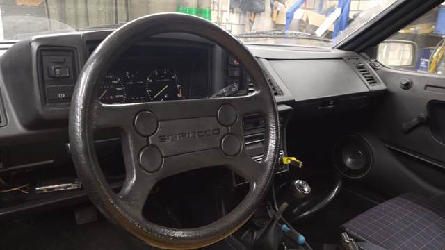

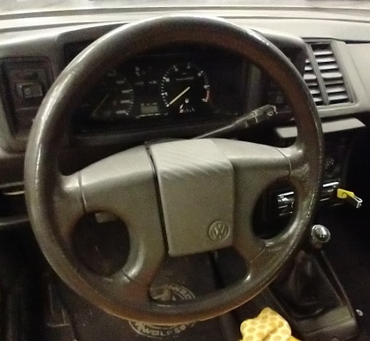

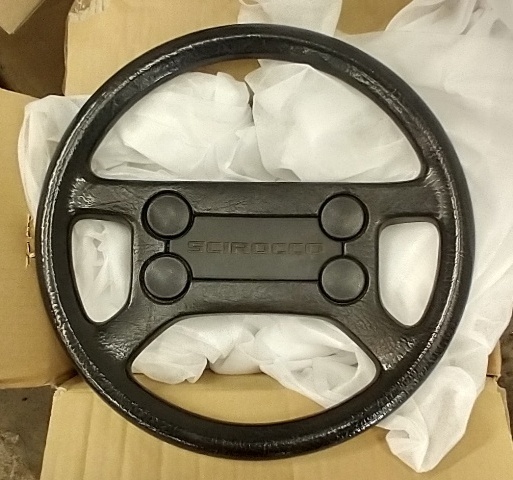

    gestern habe ich ja das Kombiinstrument repariert, das war DIE Gelegenheit zum Tausch des Lenkrads - dachte ich! Dieses ist drin:

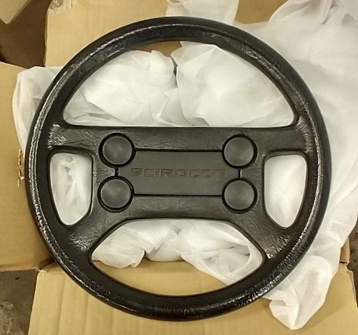

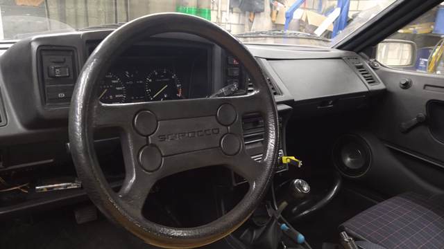

    und das sollte rein:
    Leider hat's nicht gepasst, die Aufnahme im Scirocco-Lenkrad ist einiges kleiner als die vom "Golf2-Lenkrad". Schade eigentlich, das hätte mir sehr gefallen. Welche eintragungsfreien Alternativen zum oben gezeigten Lenkrad habe ich?

  • die Passhülse ab 88 einbauen .....
    Alle Cabs ab 88 haben zwar noch die Lenksäule mit der kleinen Groben Verzahnung von früher, aber die Lenkräder mit der größeren , feinen Verzahnung verbaut. Du brauchst nur diese Hülse .....
  • Die Lenkradhülse lässt sich abziehen, dann passt auch das Scirocco-Lenkrad.
    Muß aber dann noch eine Kunststoffbuchse dazwischen.

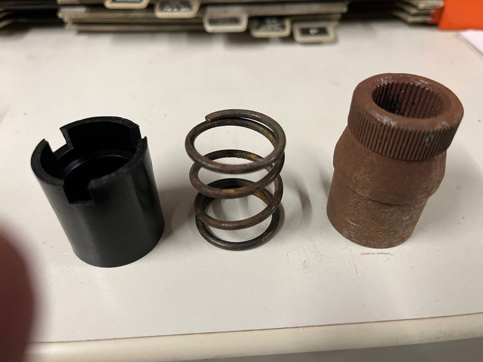

  • Hallo Clemens,

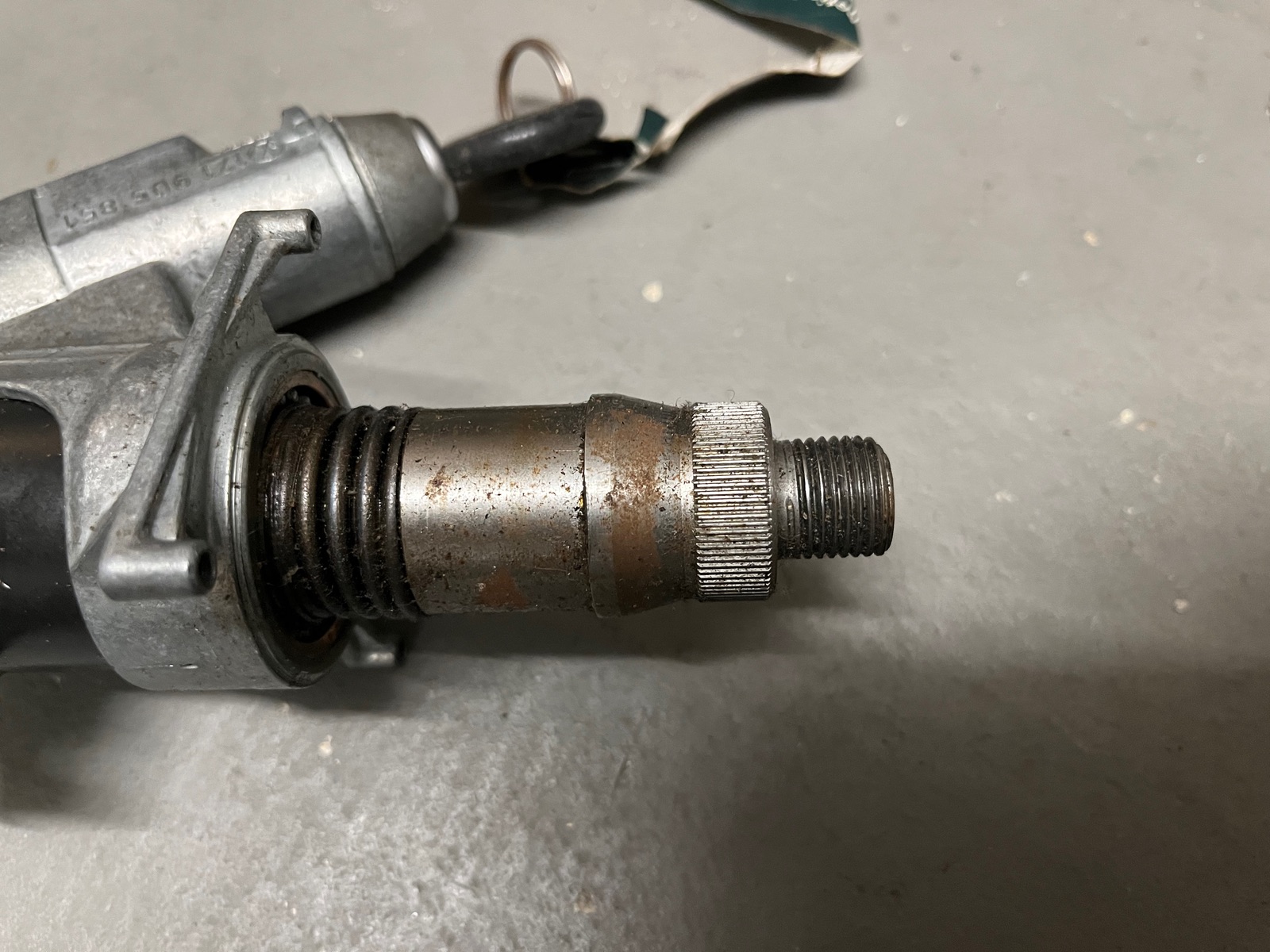

    das Golf 2 Lenkrad hat auf der Lenksäule eine Adapterhülse, siehe Abbildung :

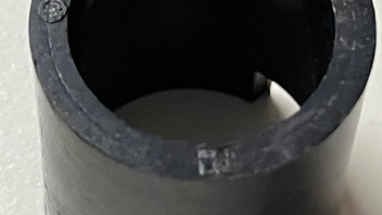

    Auf dem oberen Bild ist links eine Plastikhülse, die die Lenksäule auf dem Lager im Zündschlossgehäuse fixiert (bis BJ 7/1988). Danach wurde die Hüse durch die Adapterhülse und die Feder ersetzt . Dadurch hatte das Lenkrad anstelle der alten Grobverzahnung jetzt eine Feinverzahnung.

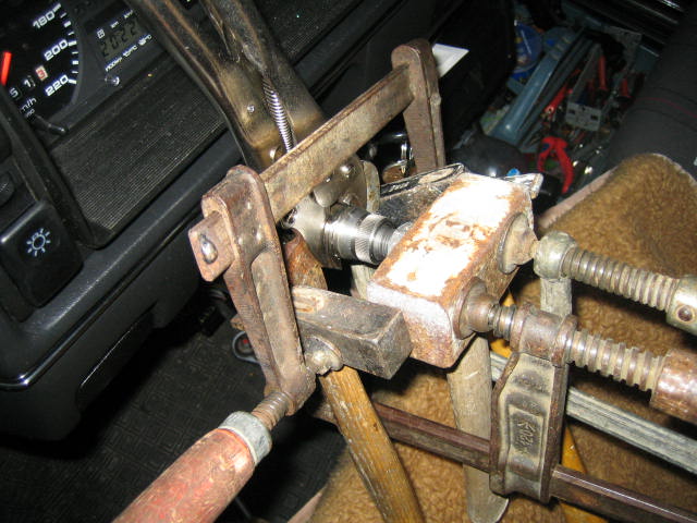

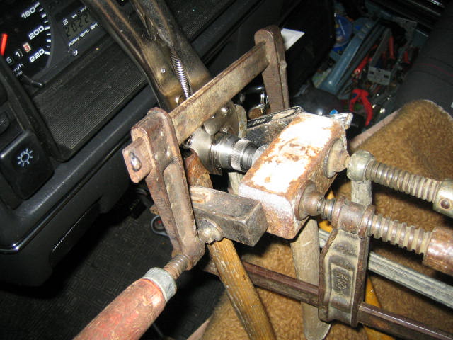

    Einfache Lösung, Gripzange auf die Hülse und einen 2-Armigen Abzieher nutzen.

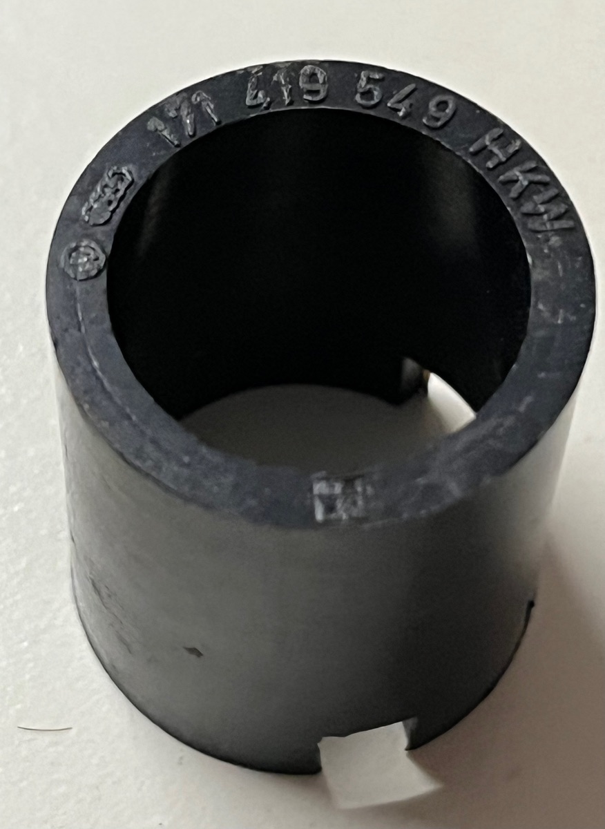

  • Hallo Clemens,
    hier kannst du die ETNR ablesen:

  • HIer ist ja eigentlich schon alles gesagt. Adapter-Hülse runter, Alles so wie die alte Version vor Baujahr 1988 war umbauen, sprich Kunststoffhülse rein und glücklich sein.
    Sollte das mit dem Abzieher nicht klappen kann man auich einfach die Lenksäule schnell rausbauen, oben festklemmen im z.B. Schraubstock und mit Plastikhammer durchschlagen. Geht auch....mache ich meistens, denn ich besitze keinen passenden Abzieher der nicht auf der leider sehr knappen Kanten unten ständig abrutscht.
    Irgendwer hatte da mal ein recht geiles Spezialwerkzeug, eine Art Manschette um den Abzieher besser ansetzen zu können gebaut (recht professionell sogar) Aber ich weiß leider nicht mehr wer. Sonst hätte ich mir das längst zugelegt. Habe auch schon Leute gesehen die einfach nen passenden MAulschlüssel druntergeklemmt haben und da einfach den Abzieher anzusetzen.
    Viele Wege führen nach Rom. ;)

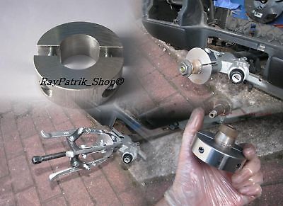

  • Kann man kaufen
    https://www.ebay.de/itm/293500489210
    Lohnt sich nur nicht wenn man das Teil nur 1 mal in 5 Jahren benutzt
    Gerne haben die von der VW-Werkstatt das auch mal gegen Pfand verliehen
    Aber selbst dort ist das Werkzeug entweder von der Wand verschwunden oder wegen "zu alt" schon wegrationalisiert worden
    Ein normaler 2-Arm-Abzieher reicht aber wie bereits erwähnt völlig aus...
