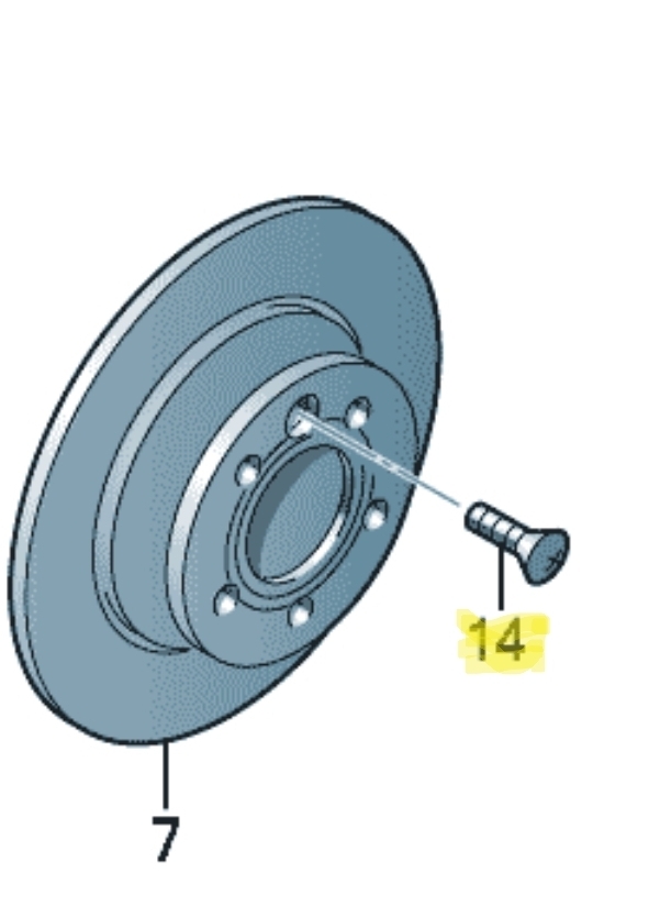

  • Die 2 Schräubchen sind in der Regel immer bei der Bremsscheibe dabei. Wenn nicht, kann man die alten oft auch nochmal nehmen. Zur Not geht es auch ganz ohne diese Schraube. Das ist nur eine Montagehilfe.
    Viele Grüße Horst
  • Dann warte ich mal auf die Lieferung morgen.
    Udo hatte schon etwas Probleme beim Lösen der Schraube, deshalb würde ich die gerne
    ersetzen. Falls nicht dabei, bei VW anfragen?
  • Ergänzung: Ich würde sie immer neu machen, und ich würde sie auch immer nutzen. Zur Not bohrt man die aus, das ist schnell erledigt.
    Mein Volvo hat diese Schrauben nicht, und wehe beim Reifenwechsel bröselt nur mininal Rost zwischen Scheibe und Nabe...

  • Früher ... also zu Golf 1 und 2 Zeiten waren die eigentlich fast immer unlösbar festgegammelt, mit etwas Glück und Schlagschrauber gingen diese Kreuzschrauben los.
    Hab ich nach Wechsel immer mit Kupferpaste eingesetzt.
    Seit VW da auf Inbus / Torx gewechselt hat, sind die Schrauben deutlich seltener festgegammelt .....
