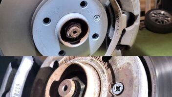

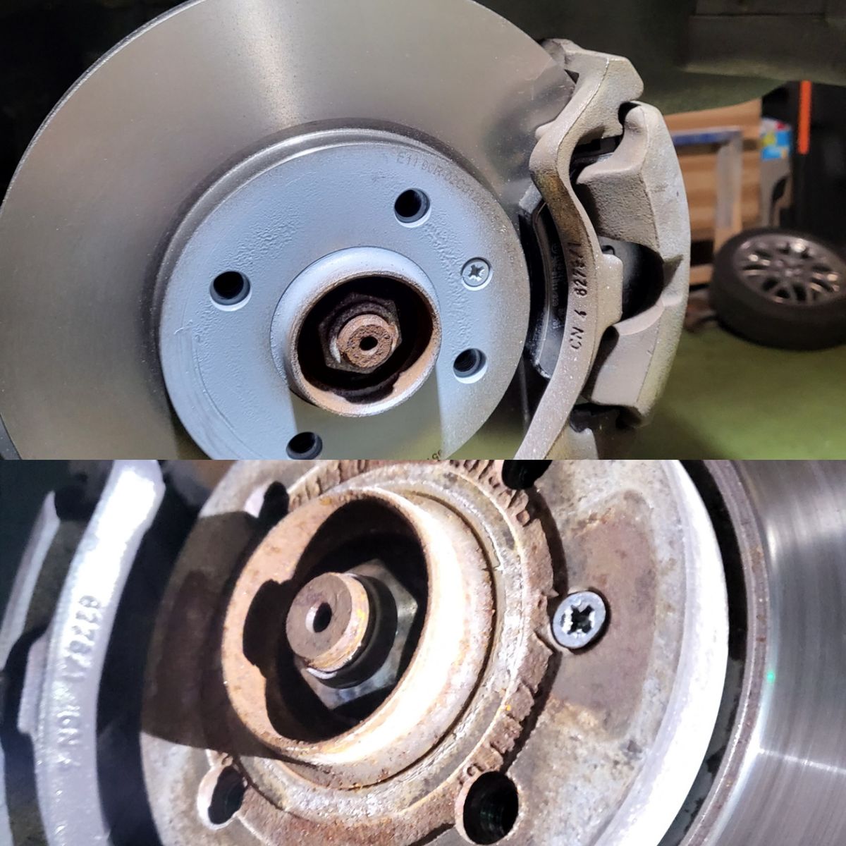

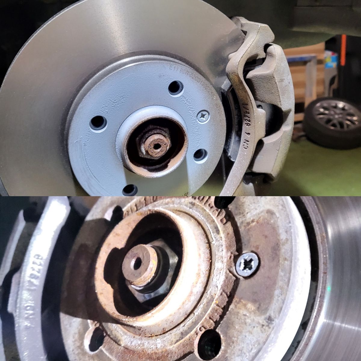

    Es sind die Bremsscheiben und Belege. Das Geräusch hat Udo auf die linke Seite identifiziert und er hatte Recht.
    Wir haben die Scheibe etwas entgratet und bei einem Probelauf konnte das Geräusch durch "Bewegen" des Sattel
    reproduziert werden.
    Fazit: Werde mir ein Angebot über einen Wechsel der 23 Jahre alten Scheiben und Belege einholen und Diese wechseln lassen.
    Alles in Allem kein Grund zur Sorge sondern lediglich nervig X(
    Dank an Udo für die Unterstützung :thumbup: :thumbup: :thumbup:

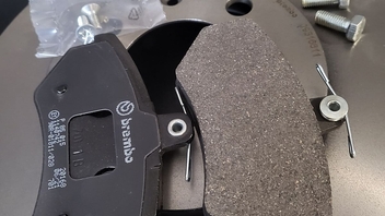

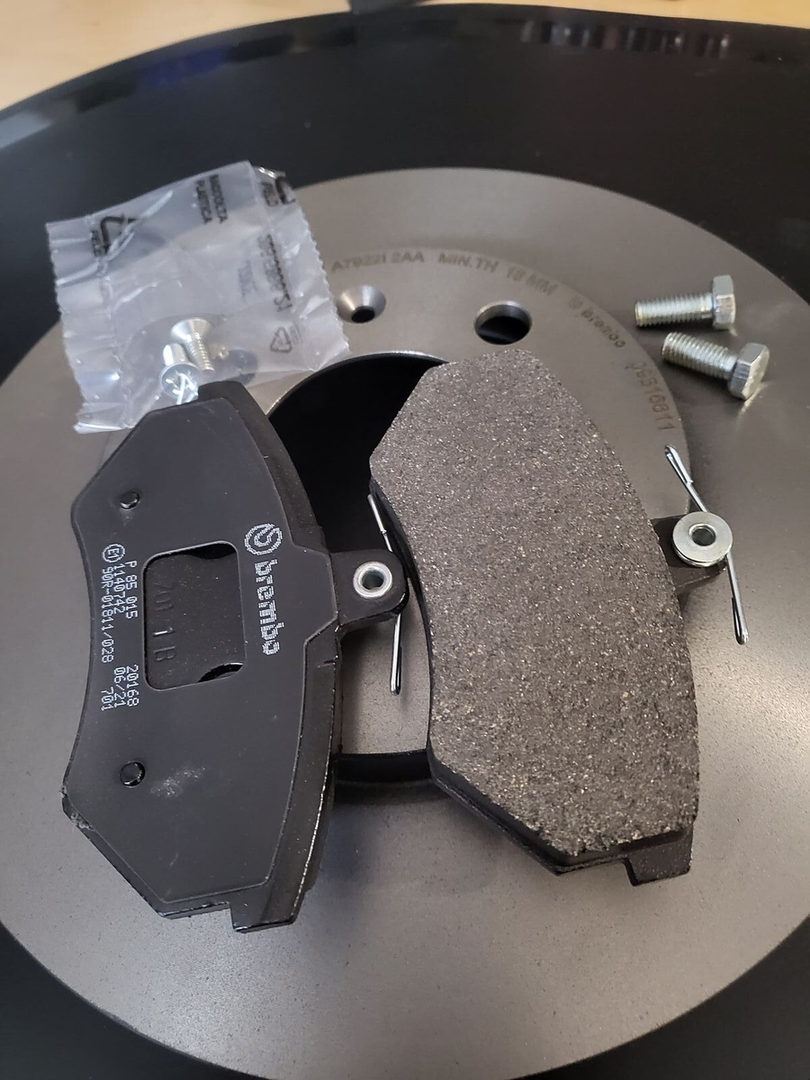

  • Habe mal gerade nach einem Set geschaut. Preis ist ja recht überschaubar :)
    Aber welche Fa. und normal, gelocht, geschlitzt?
    ATE soll ja sehr nachgelassen haben, würde also eher (gefühlt) zu Brembo tendieren.
    Aber da gibt es die 3 Varianten für meinen G4C.
    Was nimmt man -> Frage an die Spezialisten :) :?:
